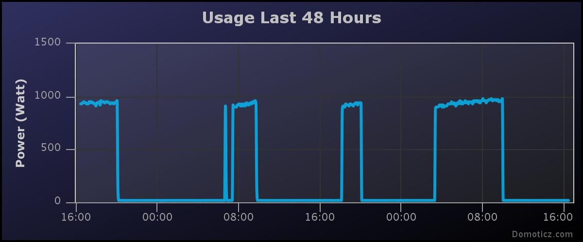

Het exoirbitante aantal defrosts is ook opgelost.
Afbeeldingslocatie: https://www.mupload.nl/img/bbphww5qsb3iw.jpg

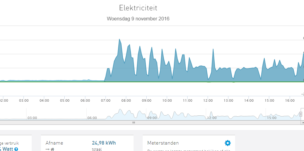

Kan goed merken dat het kouder is, wp gaat nu regelmatig aan. Nog een dag gok ik, vrijdag en zaterdag zon volgens knmi en daarna wordt het warmer.
Gisteren duidelijk minder warmte nodig dan maandag en vandaag, was meer zon als ik naar mijn pvoutput kijk, dat helpt dan aanzienlijk. Maandag 9 kwh, dinsdag 4 kwh en vandaag 6 kwh (alles afgerond)
Bron temperatuur inmiddels steady rond de 10 graden, de eerste 15 minuten nog op 11 graden, maar dan is dat wel over.
Afbeeldingslocatie: https://tweakers.net/ext/f/s4RNAQ3fdxewLBS4xIkepaBa/medium.jpg
  • Wodan89
  • Laatst online: 07:52
verbruik van de WP vandaag is nu 22kwh :P
aardig wat defrost en E bijstook
Cop totaal is nu 3.1 :)
wp
piekverbruik 6kw :P 5kw voor de wp:)
[ Voor 61% gewijzigd door Wodan89 op 09-11-2016 16:57 ]

Welke temperatuur stook je, sinds mijn overgang naar stooklijn is het rendement gigantisch verbeterd.
De Defrosts kosten je een hoop vermogen en warmte, dus misschien is deze optie ook interessant voor jou.
  • Wodan89
koevlaas2 schreef op woensdag 09 november 2016 @ 17:13:

koevlaas2 schreef op woensdag 09 november 2016 @ 17:04:
Ik zit net aan op 10 KWH, significant beter dan gisteren, dankzij 32c aanvoer continue. En 0 defrosts.
Nu net op 8,2kWh, met de 7kW en 22 in huis 24/7, dan lijkt 22 en 24 kWh voor vandaag wel erg veul.
Ik vraag me af of dat lage pitje draaien voor uren lang wel zo goed is voor het verbruik, voor de COP misschien wel maar ja, maar ik reken per kWh af niet per COP. :)
http://pvoutput.org/intraday.jsp?id=12038&sid=48485
  • Maikie18
  • Laatst online: 08:44
Rol-Co schreef op woensdag 09 november 2016 @ 18:49:
Zelfde verhaal wat ik gisteren al aanhaalde met de cv, lange tijd op lage temperatuur of kortere periodes op hogere temperatuur. Ik merk bij aanvoer van 35 of 45 toch een verschil in het voordeel van de hogere aanvoer temperatuur
Als het goed is voor de COP, dan is het ook goed voor het verbruik :+
Want de COP is de verhouding tussen warmte (=onafhankelijk van de manier van bedrijven van de WP) en het electrische verbruik.
Dus je rekent je kWh weldegelijk af via de COP.

jaari schreef op woensdag 09 november 2016 @ 19:01:
Nee goed voor het rendement :) van een warmtepomp. Totaal verbruik heeft daar iets invloed op maar niet geheel. Ik ben met deze wp wel overtuigd dat uren lang op minimaal vermogen warmte weggooien is of je unit te klein.
Ik neem een 10 kW wp en warm daar 4x per dag mee op hogere temperatuur maar kort van tijd met een COP van 4.
De buurman een 5kW maar die loopt de hele dag op een laag pitje, met een COP van 5,5.
Dan heeft de buurman iets meer warmte gegenereerd uit dezelfde hoeveelheid kWh maar omdat hij bijna continue loopt ook mee kWh aan het einde van de dag, was hij een keer 2 uur afgeslagen had hij het echt niet gemerkt, zeker niet met vvw.
Door de lange runs op een lage temperatuur (beide is laag maar de buurman extreem laag voor goede COP) warmt hij ook een beetje voor niets.
Of
24x per dag een half uurtje lopen op bijv 65% vermogen of 24 uur op zijn laagste vermogen, dat scheelt veel, goede COP of minder goede COP maakt dat 12 uur warmen niet goed.
Ik moet zeggen dat ik je redenatie ook niet volg Rol, de COP incl de verliezen van bv. de pomp is m.i. ook hetgene dat telt. Zeker met een traag systeem is het voor niks stoken deel ietwat irrelevant, je moet wel vanwege de langere aanwarmtijden.
Rol-Co schreef op woensdag 09 november 2016 @ 19:21:
Of
Vergelijk het eens met autorijden. Langzaam constante snelheid, lager verbruik, Harder rijden en telkens pauzeren. Wat zou de minste brandstof kosten ? Of is dit geen goede vergellijking ?

Om je een idee te geven van mijn verbruik, dit alles wat over de P1 heen gaat, dus incl verbruik binnenshuis van TV e.d. Trek van deze getallen (roze balk = stroomverbruik) een 4-5kwh/dag vanaf en je hebt het gebruik van de warmtepomp te pakken.
Afbeeldingslocatie: http://download.neofoto.nl/open/dump/verbruik.png
[ Voor 30% gewijzigd door Verwijderd op 09-11-2016 20:42 ]

Verwijderd schreef op woensdag 09 november 2016 @ 20:39:
Heb je het over pv-output? Dat is niet mijn Therma.
Oh, ik dacht dat jij van de Therma V was..... Zijn er ook zoveel, ik haal ze door elkaar. 8)7

Eindstand vandaag: 16.52 KWH, dit met meer draaiuren dan gisteren.
Morgen de Ecodan uitlezen voor de cop cijfers.
Is trouwens incl. SWW voor 5 personen
[ Voor 15% gewijzigd door koevlaas2 op 09-11-2016 22:05 ]

  • Wodan89
eindstand vandaag 30kwh verstookt voor 100kwh warmte :P 36c aanvoer temperatuur
buiten temp 2 a 3c met veel regen
morgen proberen met 34c zoals hier aangeraden word.
ook probeer ik van 2100 tot 2200 een buffertje in de vloerverwarming te stoppen door deze op te stoken
kan nog proberen om het thermostatisch ventiel van de vloerverwarming helemaal open te gooien :P
maar dan gaat er 650L\H de vloer in
