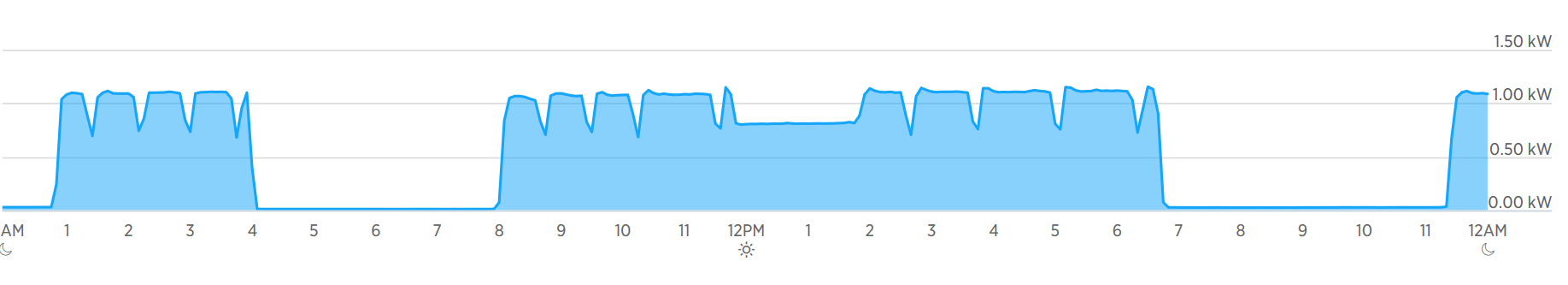

koevlaas2
Mijn timer heeft de thermostaat van de Ecodan omlaag gezet, en de WP is er ondanks de stooklijn mee gestopt. Weer wat geleerd, de thermostaat werkt dus nog steeds.
Schade voor vandaag: 16,65 KWH incl. SWW
Ook de circulatiepomp is ermee gestopt, dat lag uiteindelijk aan de antivorst instelling, standaard staat deze op + 5c ik heb hier ** van gemaakt.

Ik heb de buitensensor gisteren in een stukje buisisolatie gelegd en het lijkt te werken, nu geen invloed op de sensor meer door de bevriezing.
Hij mag nog ietsje later ontdooien zo te zien maar het werkt al een stuk beter. :)
http://pvoutput.org/intra...8485&dt=20161108&gs=0&m=1
Wel een dingetje om op te letten. Scheelt je verbruik.

Rol-Co schreef op woensdag 09 november 2016 @ 08:56:
Weet je ook waarom je WP om bijv. 08.00 terug gaat naar 0, om vervolgens om 08.10 weer naar vol vermogen te gaan :? Hij kan dan toch beter constanter op een lager vermogen (762 Watt) pruttelen om die lijn constanter / vlakker te krijgen :?

Grolsch schreef op woensdag 09 november 2016 @ 09:15:
Nee die is me nog onduidelijk maar het kan zijn dat mijn max temp wat laag staat en dat hij die net aangetikt heeft, vanavond even 3 graden verhogen als ik thuis ben.
Laag pitje gaat niet, 1300W is een laag pitje en 760W is minimaal.
Het is al 22 in de kamer dus hoeft niet langer.

corsat schreef op woensdag 09 november 2016 @ 10:57:
uit mijn ecodan haal ik 17 kW verbruik over 8 November en 59kW warmte geleverd. De ecodan draaide gisteren regelmatig een uur tot 1,5 op de thermostat en maakte 36 graden cv aanvoer water. Dit heb ik verlaagd naar 34 graden. Ik heb nog geen defrost gezien, mogelijk komt dat omdat hij zo'n 1,5 hr draait en daarna 1 uur tot 0,75hr niet. De pomp blijft wel continu doordraaien, zal instellingen aanpassen.
Ik heb na een 10 min al een defrost met de temperatuur van gisteren ( -2 ) als hij dan stopt gaat het ook niet weg maar komt het bij de eerst volgende run eerder.
Zie vanmorgen
Misschien defrost hij te laat bij jou, kwestie van naar buiten kijken, als hij dichtgevroren zit en blijft door warmen kost het alleen stroom/rendement.

Wellicht defrost hij wel want smorgens maakte hij meer geluid dan anders alleen het is slecht te zien en ik had weinig tijd om mij te verdiepen. Smorgens was het -2 en mistig maar was snel voorbij. Ik wil de brom die ik in het huis eruit halen, werken de flexibele slangen hierbij? Inverter staat op rubberen tegels.
Rol-Co schreef op woensdag 09 november 2016 @ 11:27:
Zie vanmorgen
Ecodan 7,5kW Nibe F130 ventilatie warmtepomp, 300l RVS SWW, 8400wp zonnepanelen, LL airco/verwarming, 2 MARSTEK VENUS E firmware v153 BMS 215 combination CT003 v117 app v1.6.62
