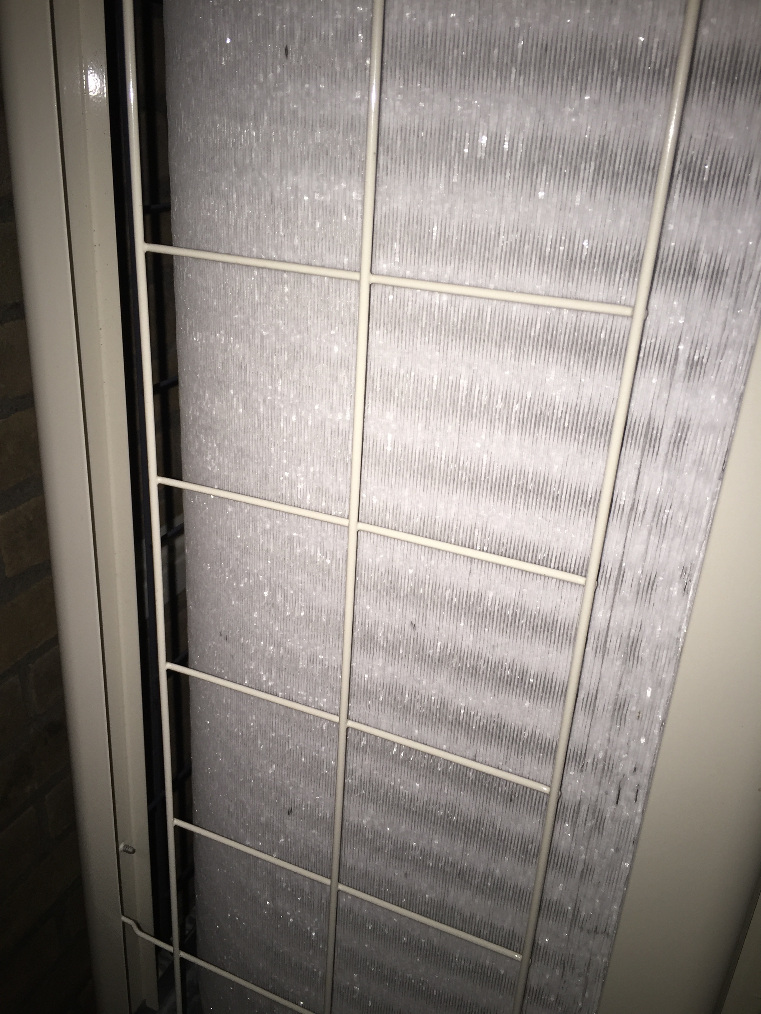

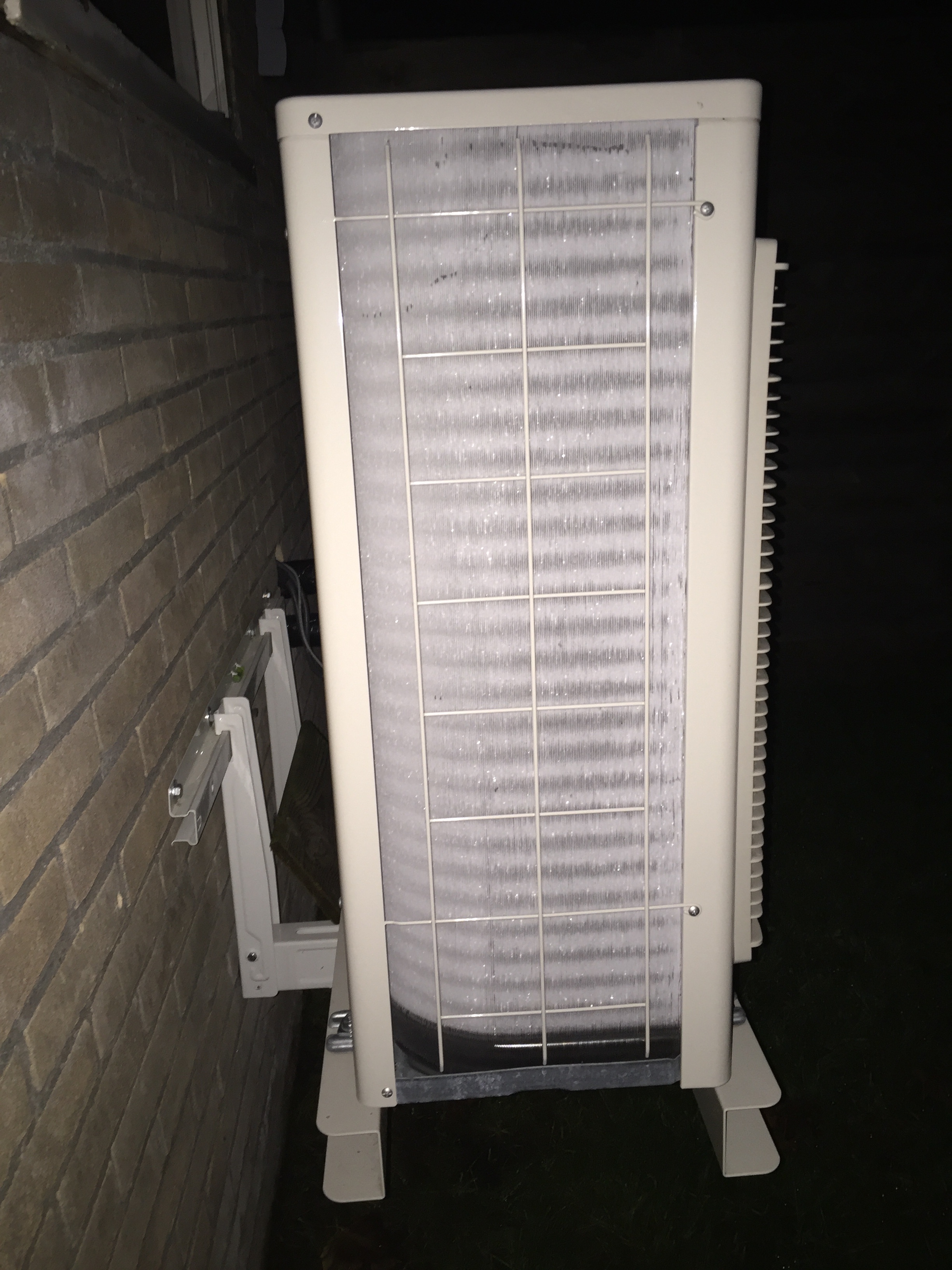

Defrosts beginnen hier zo'n beetje de core business te worden:
Afbeeldingslocatie: https://www.mupload.nl/img/npbv5y8nz8yod.jpg

koevlaas2 schreef op maandag 07 november 2016 @ 15:16:
Ik heb nog een probleem met de Ecodan, na het verwarmen blijft de circulatiepomp nog lang nadraaien, ik heb al in het menu lopen zoeken maar kan nergens vinden of dit aan te passen is ?
Dit is aan te passen onder het service menu. Eco modus van de pomp oid..
Daar kun je kiezen uit een aantal nadraai tijden.

koevlaas2 schreef op maandag 07 november 2016 @ 16:12:
Defrosts begint hier zo'n beetje de core business te worden:
Oei.. dan is hij vandaag al een uur of 5 aan het defrosten??
Hier moet de eerste defrost nog komen..
Wat zijn de temperaturen bij jou dan? (buiten/CV)

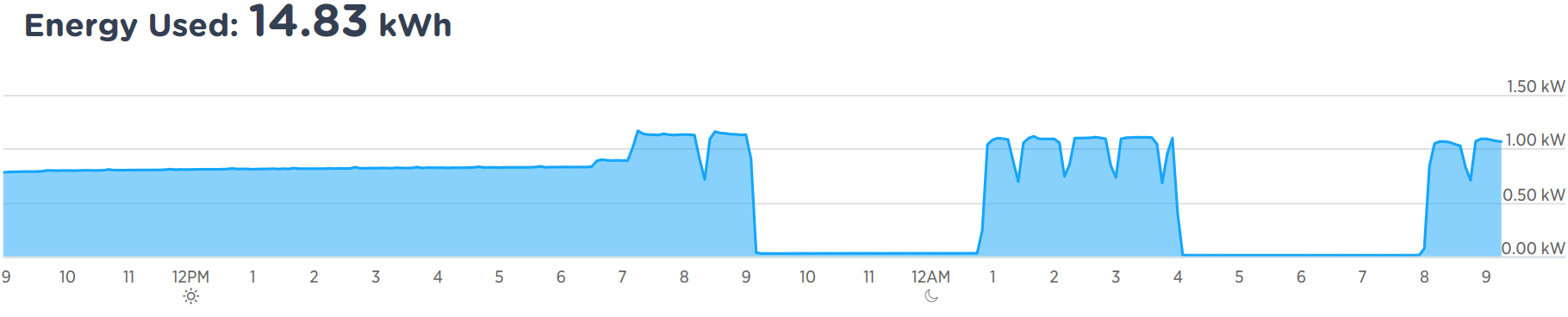

Wel 13 kWh aan stroom verbruikt de afgelopen 24 uur. Ik schakel hem 'snachts uit via de ingebouwde timer.
COP is nu 5.3 bij Taanvoer=28,5 en Tretour 25,5.
Afbeeldingslocatie: https://tweakers.net/ext/f/8jyCLBNdKo3AwG11YsqSqGuQ/full.png

mightym schreef op maandag 07 november 2016 @ 16:45:
Het is in huis wel lekker warm, dus onderaan de streep is everything OK.
Het is binnen 20c en buiten 5c, sowieso gaat de Ecodan hier al defrosten vanaf zo'n 6c buiten, mijn Michl kon het tot 4c defrostloos volhouden.
Maar ik denk niet dat de totale defrosttime 5 uur is, ik schakel hier op thermostaat en de hele ochtend heeft ie gedraaid en nu weer een paar uurtjes. de temperatuur die minimaal 32c ingesteld stond heb ik op min. 30c gezet hopelijk gaat nu ook mijn cop omhoog. In iedergeval heb ik nog geen aanvoer hoger dan 33c gezien, heb ik vorig jaar met 38c toch veel te hoge aanvoer gehad.

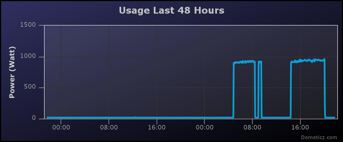

8kWp, WPB, ELGA 6
Vanavond de eerste echte test van de ELGA. Het is intussen 3.4 graden hier buiten. 1044W / 3699W, COP 3.51 op dit moment bij een aanvoer van 30.4 graden.

Hier de grafiek van vandaag:

Deels door defrosts. Je kan mooi zien dat vlak daarvoor de COP inzakt. Daarna hersteld die zich.
Duurzame nerd. Veel comfort en weinig verbruiken. Zuinig aan doen voor de toekomst.
  • Rol-Co
  • Laatst online: 03-09 23:40
Rol-Co
3,8kWpZ 4,98kWpO-Z-W 2,86kWpN
mkleinman schreef op maandag 07 november 2016 @ 20:52:
Mooi ook om te zien dat rond 11 uur de COP stijgt op het moment dat de temperatuur buiten ook wat stijgt.
Zaak is dus dat die defrosts op de goede tijd komen, voordat het TE slecht word en ook niet te vroeg ivm verbruik.

Vandaag al defrots. Van 12 gisteren tot 12 vandaag een COP van 4,08 voor Elga. Valt mee, maar inderdaad 0C moet nog komen.
Afbeeldingslocatie: https://c3.staticflickr.com/6/5551/30544160490_94c0c32c94_b.jpg
Mijn elgaatje zit aardig aan haar top en beneden 0C zal de HR er zeker wat bij moeten doen.
Je ziet 4 defrots. Die zijn nodig om de verdamper vrij te houden van ijs. Te weinig defrots kan een lagere COP veroorzaken door dicht slibben van de verdamper. Ik meet bij de buitenunit vanmiddag 0C uitblaas en 4C aanzuig. Dat betekent dat de verdamper een temperatuur ver onder 0C heeft (c.a -5C). Bij dit vochtige weer dus veel defrots. Buitenunits die geen defrots geven controleren op ijsvorming tussen de lamellen.

Tomexergie schreef op maandag 07 november 2016 @ 21:20:
Ik ben ook van plan ook sensoren op de buitenunit te plaatsen, toch wel erg informatief.
in en uitblaas en één tussen de lamellen plaatsen.
In 4 en uit 0 , net nog uit het raam gekeken maar nog niets van wit te zien. Ik heb defrosts handmatig ingesteld en hoop dat het een beetje klopt, de inteligente defrost was toch niet zo inteligent de laatste keer, helemaal dicht.
Ik heb al paar keer gecontroleerd maar lamellen zijn nog niet eens wit of vochtig op moment, de rest van kast waar de luchtstroom niet langs gaat heeft wel flinke condens

Ik hoorde hem net weer op toeren naar 60% en keek naar buiten......ja hoor, wit. De unit gaf -6 aan, en had het nog niet gezien of hij deed een defrost.
Warmde hem op naar 29 graden terwijl hij op 20 stond ingesteld, dus iets verlaagd.
Uitgaand water was inmiddels 16!

Rol-Co schreef op maandag 07 november 2016 @ 22:53:
Visueel geen probleem ijs te spotten met zo'n zwarte buitenunit :)

koevlaas2 schreef op maandag 07 november 2016 @ 22:56:
Nee klopt, maar hij gaat dan weer op toeren en vriest nog verder in, meer ijs dus geeft hij kouder aan en denkt dat het -6 is buiten waardoor hij een hogere stap op zijn curve pakt en nog harder gaat werken.
Dan komt hij in een loop terecht van warmen defrosten en warmen lijkt het.

Hier domoticz weer even aan de LAN geknoopt.
Warmtepomp gebruikt een 600-700W continu. Vanaf gisteren 22.00 tot 08.00 vandaag heb ik 9 defrosts gehad. Om het (ruime) uur. Verbruik piekt dan even naar 1200W. Dat is trouwens NA de defrost, waarschijnlijk geeft ie even gas om de onttrokken warmte te compenseren.
COP krijgt ook klapjes de afgelopen 9 uur >:) 30,8kWh warmte 8,05kWh stroom = COP 3,83 toch nog prima met -1 tot 0 graden buiten.
[ Voor 13% gewijzigd door Appie Heijn op 08-11-2016 09:09 ]

Appie Heijn schreef op dinsdag 08 november 2016 @ 08:17:
Dat met WAR dat is helemaal correct, echter als je een inverter hebt hoort die niet zo vaak/snel af te slaan, dan is of je afgiftesysteem niet goed ingeregeld of te weinig afgiftevermogen, te lage flow, te weinig waterinhoud, of warmtepomp regeling is niet goed.
Kan kloppen, maar je vergeet er 1 :) te grote unit. Ik heb nagenoeg alles open staan.
Vloer beneden
Vloer badkamer
Jaga gang
Jaga op 3 slaapkamers ( noord open, zuid half)
Hier ook een aantal defrosts, dat is in tegenstelling tot jouwe een lager vermogen (500W) en duurt 2-3 min dan is de buiten unit bijna 30 graden en staat lettelijk te roken buiten :)
Dus nog maar wat lager gezet.
Wat je wel ziet dat hij net voor een defrost op gaat lopen in vermogen omdat hij weinig lucht door de buiten unit krijgt, dat moet je net voor zijn of heel even hebben.
