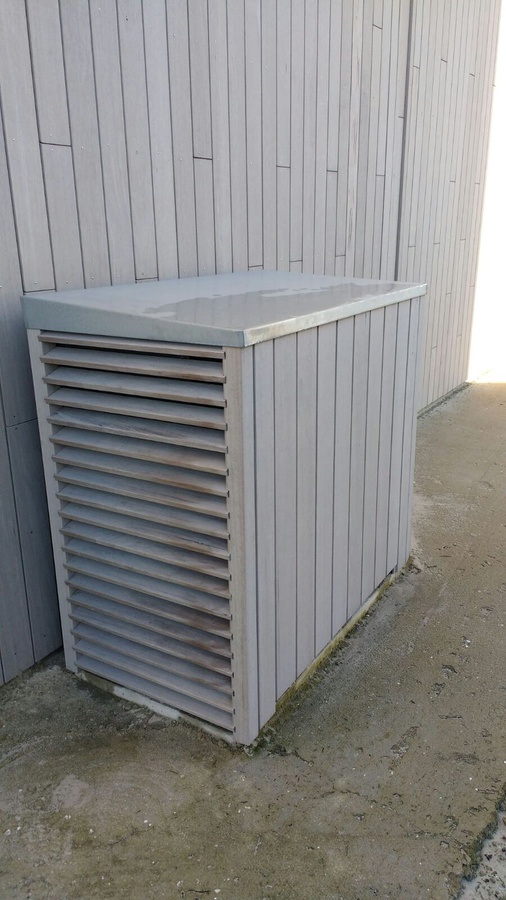

crazyharrie schreef op maandag 15 februari 2016 @ 21:31:
Als je goed bouwt, en de aanvoer en afvoerlucht goed gescheiden houdt werkt dat prima.
Isolatie 50mm geluidsdicht en muisstil.
Done that, been there
Constructie kan dan in orde zijn, maar dit willen de meeste mensen niet naast de voordeur.
Zo kan het namelijk ook. 10Kw buitendeel.
Afbeeldingslocatie: http://tweakers.net/ext/f/fbo1LJsu0pIdsTvS0ZUSL9dC/full.jpg
Onder de kap zit een constructie die de luchtstroom afbuigt naar twee zijden.
Omkasting is getest met een rookproef en goedgekeurd door de fabrikant

Oxellaar schreef op dinsdag 16 februari 2016 @ 12:49:
OK. ziet er idd niet slecht uit.
Heb je wat meer info mbt hxbxd en een foto of tekening hiervan.

De omkasting is op maat gemaakt, alles is dus afhankelijk van type buitendeel.
Als ik de mogelijkheid heb zal ik foto's maken van de binnenkant.

Red devil schreef op dinsdag 16 februari 2016 @ 09:14:
Wow netjes gedaan ja. Dat is wel een behoorlijke unit. Ik was in de veronderstelling dat je met WP een binnen - en buitenunit hebt. En dat de binnenunit meestal in de buurt van CV staat, bijv op zolder. Alleen slaapt mijn oudste boven op zolder en lijkt het me niet zo fijn als je een lawaaiig ding daar hebt staan. Heb nu volgens mij al paar keer gelezen dat een Elga ook aardig wat dB kan produceren. Zijn er ook mensen met stille WP die gewoon @ zolder kunnen staan zonder dat diegene die daar slaapt gek van wordt? :+
In die kast staat alleen de buitenunit, de binnenunit staat achter de buitenmuur waar hiervoor de stadsverwarming unit was aangesloten.
Daar alle aansluitpunten zich daar bevinden is beneden hier een logische keus.
@Loesje: Wie niet in (vandebron) zonne energie gelooft, moet er maar eens in gaan liggen. http://www.pvoutput.org/list.jsp?id=19198&sid=17057

Smaken verschillen....gelukkig

Joris Jasper schreef op dinsdag 16 februari 2016 @ 23:34:
Dat is een goed idee. Wat zal het materiaal zijn ?
kweenognie, zit aan composiet te denken, ivm weersinvloeden. Isolatiespul genoeg te koop, weet nog niet welke, want de luchtdoorstroom mag er niet onder lijden. Tevens moet er ook een luchtsplitter oid in komen om valse luchtcirculatie te voorkomen
