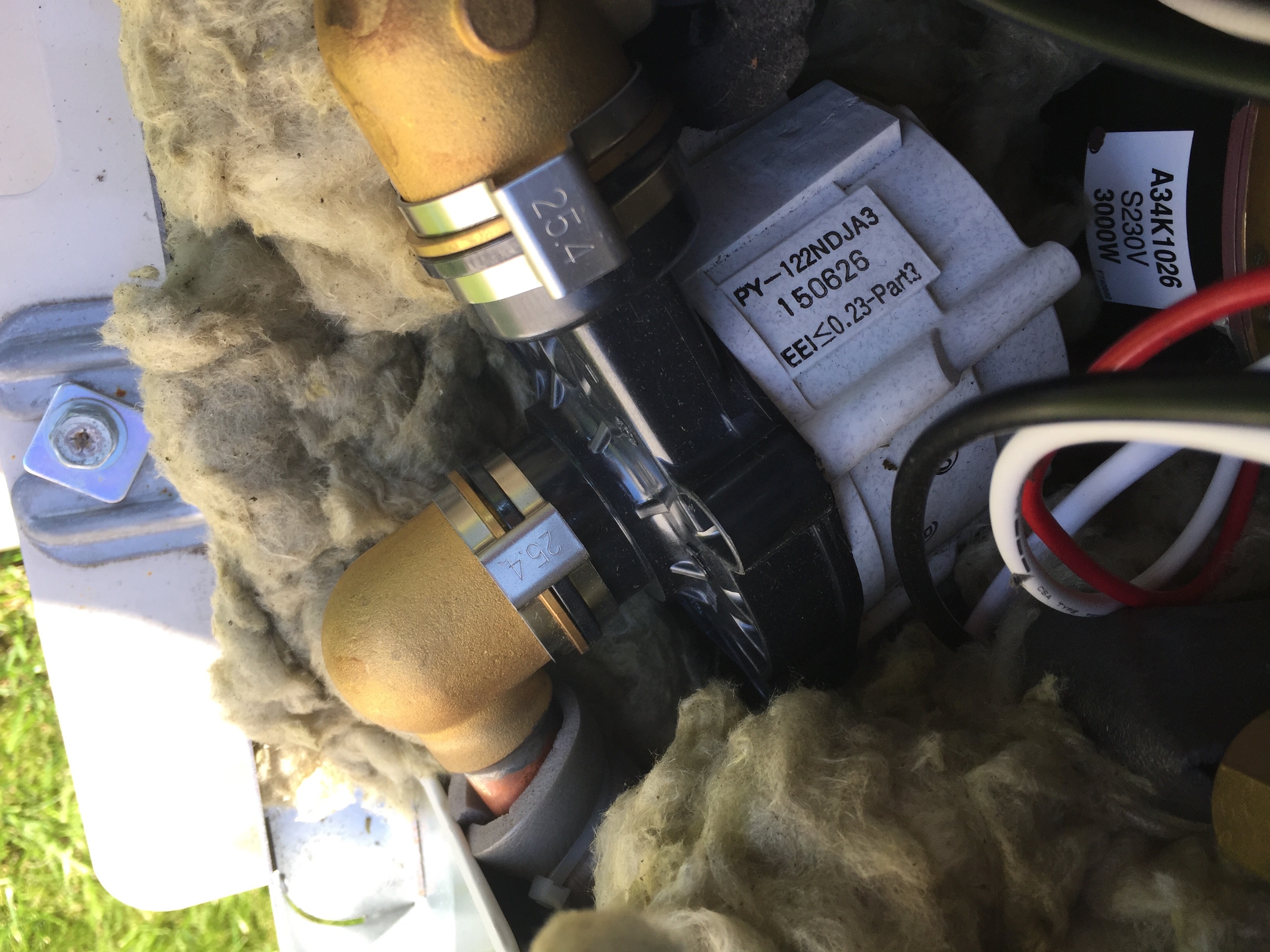

Is een Panasonic PY-122NDJA3

Ik denk dat ik eruit ben, de meeste leidingweerstand zit in de WP.
De binnenunit WH-SXC16F9E8 heeft de zelfde PY-122NDJA3 pomp als in mijn Mono bloc 6kW en daar levert die vlot 2750l/uur bij 44,5kPa, als ook op panasonic label (op omkasting ) 2,8m3/h aangeeft en bij mij staat maar 1m3/h en ik kom dus niet verder dan 1,4m3/h.
In de WH-SXC16F9E8 zit die pomp echter wel aangesloten met 1 inch> 32mm op warmtewisselaar en bij mijn 6kW met maar slechts 1 inch>16mm. 8)7
Is weinig meer flow uit te halen, op naar de trigger dat die dT=4 opschroeft naar 5-6
16 mm ? Wow dat is erg klein, je buiten aansluiting is toch iets van 1.1/4 of 1.5" aansluiting?
En dat gaat intern naar 16mm? Ik kan het bijna niet geloven joh.
Buiten 5/4 of 1.1/4".
Mij was ook al opgevallen dat het binnen behoorlijk kleiner was. Ik zal het morgen eens nameten bij licht.
De E3 lijkt wel een grotere diameter pomp (Wilo Stratos PARA) te hebben dan de G3 (panasonic PY-122NDJA3)

Rol-Co schreef op zaterdag 24 september 2016 @ 19:50:
Maak morgen wel een foto, buitenaansluiting is DN32 (5/4 ")
Die koperen leiding met inwendig 16mm, knijpt die circulatie pomp flink, hoe zat het ook weer met leiding erosie >2,5m/s

Zuiver uit nieuwsgierigheid, ik heb hier meerdere gezien met een 5kW Panasonic MonoBloc (WH-MDC05F3E5).
De zelfde PY-122NDJA3 circulatiepomp als in mijn 6kW G3, zou ook in dit model kunnen zitten en wel die met serienummer 56 144 beginnen,
Benieuwd naar met welke leidingdiameter die intern in WP is aangesloten.
  • Appie Heijn
  • Laatst online: 06:57
Afbeeldingslocatie: https://tweakers.net/ext/f/aUxnbqqKssXvl3mLJJmMld6Z/medium.jpg
https://tweakers.net/ext/f/aUxnbqqKssXvl3mLJJmMld6Z/full.jpg
Afbeeldingslocatie: https://tweakers.net/ext/f/eyS2kIwwLsufAhVkwbaFv4lq/medium.jpg
https://tweakers.net/ext/f/eyS2kIwwLsufAhVkwbaFv4lq/full.jpg
U vraagt, wij draaien! Zo op het oog lijkt het 22mm.
[ Voor 45% gewijzigd door Appie Heijn op 25-09-2016 11:45 ]
  • Domba
  • Laatst online: 10:08
Appie Heijn schreef op zondag 25 september 2016 @ 11:34:
Yep, dat zijn de zelfde 22mm OD leiding & koppelingen aan de pompkant als bij mij.
Waarschijnlijk ook met advies voor 1m3/h (sticker op zijkant)

  • Appie Heijn
Afbeeldingslocatie: https://tweakers.net/ext/f/vzRoxEQMRkuwvGQTgu5CHDD6/full.jpg
Dit staat er bij mij
  • Domba
900l/uur, pompstand zo laag mogelijk, rest is zonde van stroom.
Ik haal dat inmiddels op pompstand 1 met 2x8,5meter 28mm aan/afvoer op de vloerverwarming verdeler.
Lol, productie datum van mijn 6kW is 2016-3 en sinds oktober '15 hebben ze 599 van die circulatie pompen ingebouwd.
