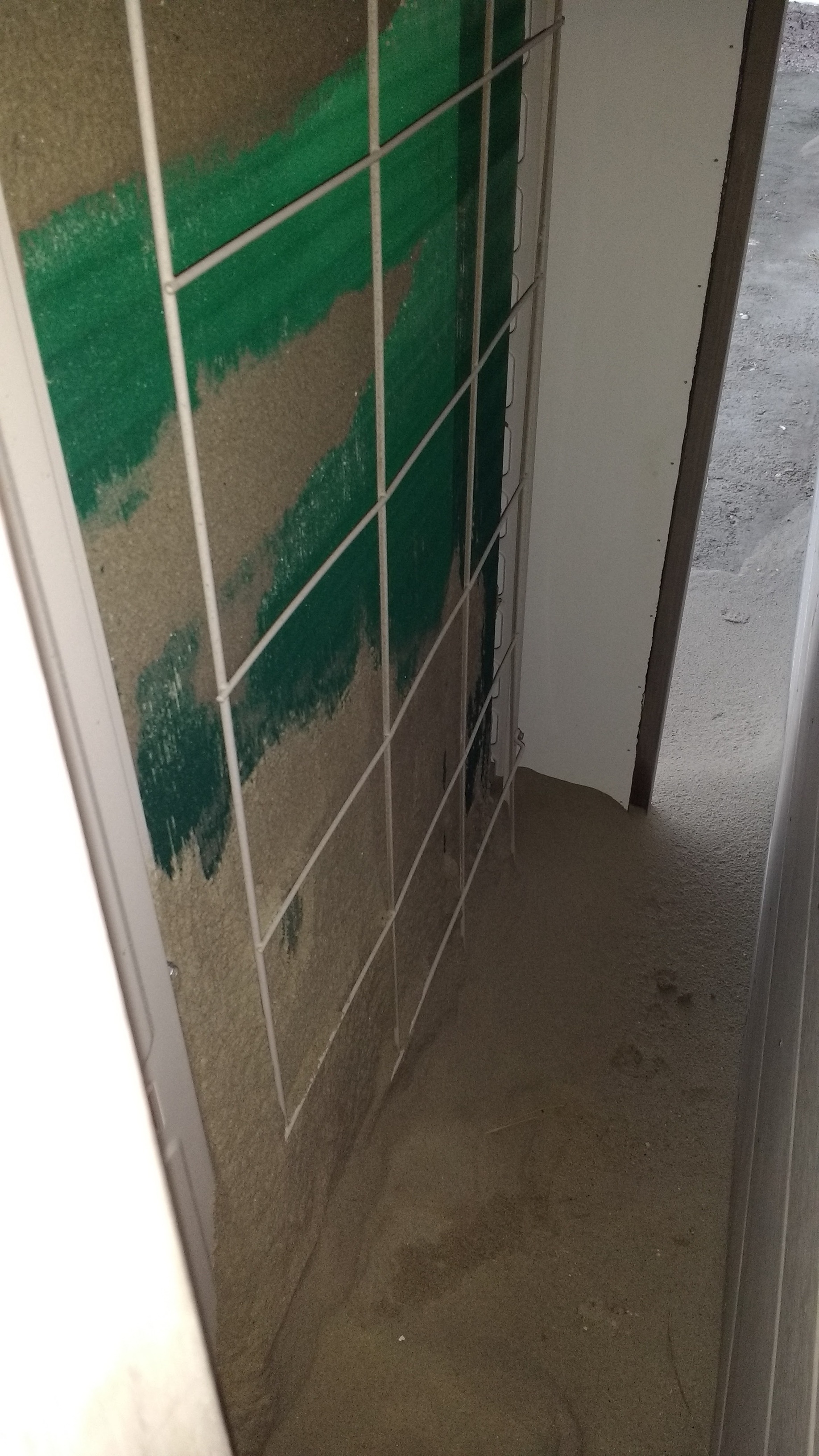

Ja, dat geeft al aardig wat bescherming.
Alleen dicht aan zee is de wind ook zout.
Maar er is meer dan vocht........
Afbeeldingslocatie: https://tweakers.net/ext/f/8MVhheP7aHMezYS5HJjwQxsg/full.jpg
Hier een buitendeel, behandeld door Conpro.
Hij staat ongeveer 15 meter bij het water vandaan tbv een strandvilla. Overal zand en nog eens zand.
Bij harde wind verdwijnen ze voor de helft in het zand, wat als een blok onderin bevriest.
Een drama om los te krijgen......
In de omgeving van de mentos fabriek in Breda zijn alle units ook gecoat ivm grote hoeveelheden suiker in de lucht.
Op die coating hecht geen vuil.
