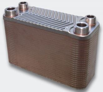

  • Willie Wortel
Waarom wordt er bij een SWW boilervat of buffervat veelal gekozen voor een passieve interne warmtewisselaar zoals in onderstaand voorbeeld:
Afbeeldingslocatie: https://tweakers.net/ext/f/qiQjr6FoIFezC3x9LF8gbWL9/full.jpg
http://www.djg.com/en/sta...warmtepomp-200-tot-500-l/
terwijl een actieve externe wisselaar, dus zonder spiraal in het buffervat, efficiënter werkt en dus kostenbesparender, zoals deze als voorbeeld:
Afbeeldingslocatie: https://tweakers.net/ext/f/Nc7D6QMiOGBTMyaILwLzUR5a/full.jpg
https://www.internetwebsh...r_RVS_50_rijen_90_kW.html
Het buffervat wordt zonder spiraal veel goedkoper en lichter in gewicht.
Is daar een reden voor de keuze of zie ik wat over het hoofd.
