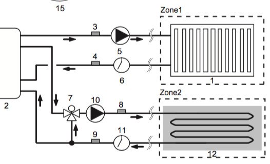

De (Ecodan) warmtepomp is besteld en ik ben nu bezig de overige installatie benodigdgeden bij elkaar te sprokkelen.
Het enige wat ik nog zoek is een stromingsschakelaar.
De STS01DC-1 van TA (Techbische Alternative) is een mogelijke optie, maar heeft als nadeel dat deze alleen geschikt is voor verticale montage (stromingsrichting omhoog),
Heeft iemand hier nog een tip voor een stromingsschakelaar die wel geschikt is voor horizontale montage?

Carbon schreef op zaterdag 04 juni 2016 @ 12:15:
Mag ik eens nieuwsgierig vragen wat je er mee gaat schakelen?

reneeke1970 schreef op zaterdag 04 juni 2016 @ 13:10:
Die stromingsschakalaars (6 en 11) zijn nodig voor de gebruike 2-zone configuratie
Afbeeldingslocatie: http://tweakers.net/ext/f/Hqz2xgHDpkhCrEUAMZ1zCw8F/full.png
Ik gebruik een Regumat M180 voor de mixer (7,10) en een Regumat S180 pompgroep voor de radiatoren.
De pompen (Wilo Stratos Pico ) van de oude HT verdelers kon ik hergebruiken voor de mixer en pompgroep :)
btw In mijn situatie bestaat zone2 (zie plaatje) uit 2 zones (3 en 4 groepen) welke apart worden geregeld,
Om onderlinge beïnvloeding te minimaliseren en het inregelen te vereenvoudigen zijn de bestaande verdelers vervangen door Heimeier (constant flow) Dynacons

Carbon schreef op zaterdag 04 juni 2016 @ 13:34:
Aha, ik geef mijn vloer gewoon eigen thermostaat.
Maar je wilt daarmee controleren of pomp wel draait, of hoe moet ik dat zien?

reneeke1970 schreef op zaterdag 04 juni 2016 @ 14:13:
Ik ga eerst regelen op flowtemperatuur als dat niet bevalt dan zet ik servo's op de verdelers en een bypass achter de pomp zodat ik de temperatuur per zone kan regelen (beperken)
Niet ik maar de Hydrobox controleert dat :)

  • Oxellaar
Wodan89 schreef op zondag 05 juni 2016 @ 22:14:
Waarom zou dit type keerklep niet verticaal werken? indien de stroomrichting van onder naar boven is zal deze toch altijd dicht vallen?
Daar kun je niet zeker van zijn, hij heeft namelijk geen veer.
Geloof niet dat het snel fout zal gaan, maar officieel hoort het niet.
Zie hier, bij deze klep staat het vermeld....
  • Willie Wortel
Resume mee.....De keerklep.........
dus...
Horizontaal met klep zoals deze: http://www.arestho.nl/riv...IKZtK7ekM0CFRSeGwodua8DYQ
Verticaal met veer zoals deze (als voorbeeld) ... https://www.warmteservice...%2C-20-Ato-3-4/p/47654305
BTW met veer is wel met knel te koop.
Voor alle knappe bollen.....Is deze (eind) bewering juist?
  • Carbon
  • Laatst online: 19-06 14:34
Carbon
4800Wp + 5400Wp
  • Wodan89
  • Laatst online: 06-07 12:49
Willie Wortel schreef op maandag 06 juni 2016 @ 07:42:
dus...
realiseer je wel dat als je voor een veerbelaste klep kiest dat je pomp opvoerhoogte verliest omdat deze altijd de weerstand van de veer moet overwinnen = minder flow
