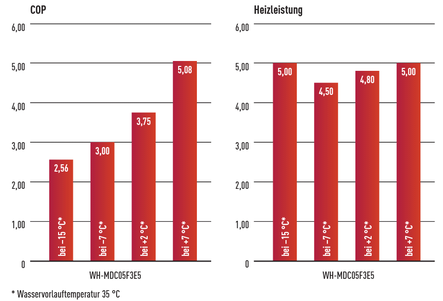

foxie10 schreef op woensdag 25 januari 2017 @ 21:25:
Het is toch erg mooi dat je het warm krijgt bij -8 graden.
Voor mij is het raden welke temperatuur nodig is. Weet je hoeveel kw hij dan afgeeft?
Zeker, valt mij niet tegen,
Hier is een hoop te vinden ;)
COP PanasonicBron: http://aquarea.smallsolutions.de/index.php?title=Hauptseite
Deze WP zakt bijna niet in vermogen bij lagere temperaturen. Ook de COP is zeer netjes.

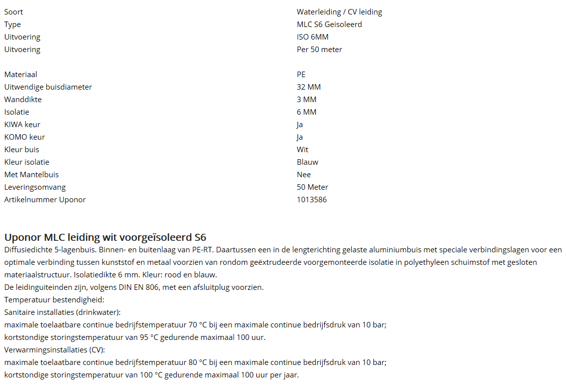

Ik heb de leidingen tussen WP en vloerverdelers opgezocht.
leiding
specs leiding
IS dit goed spul? Ik begrijp uit de specs dat binnendiameter 32-3=29mm is?

LittleTycoon schreef op donderdag 26 januari 2017 @ 00:31:
32-3-3=26mm
Verder zie ik in je afbeelding geen retour uit je vat komen.
Ook denk ik dat onze oosterburen er gelijk in hebben qua minimale grote van je buffer
https://www.kamdi24.de/keywords/frischwasser
Hier is de kleinste 825L

Specs L/W WP zijn vaak bij A7W35, wat blijft daarvan over bij -10/-15C buitentemperatuur wanneer je het warmte vermogen nodig hebt?
Dan kakt bij vrijwel elke WP in?
-10c, -15c vangt je woning isolatie op. Met de WP hou je de boel warm wat hier in dit waardeloze hok ook lukt.

Niet voor alle, kijk maar eens naar de pana monoblocs of bij andere merken zoals arotherm/ ODU Monoblock 9s vs ODU Monoblock 17t ..........etc de kleinere versie behoudt ca 80-90% terwijl de grotere uit de serie 30-50% verliest.
In de praktijk vangt de woning door de massatraagheid heel veel op en we hebben niet zo vaak een daggemiddelde temperatuur van -10C of zelfs een aantal dagen achter elkaar, maar het ging hier om het vergelijk in hoeverre de oplossingen 11kW en 6kW nu werkelijk uit elkaar lopen
Idd mooie apparaten die Pana monoblocks. Eigenlijk een mooi aankomend project voor aankomende zomer periode. Als er toch geen verwarmingsvraag is voor de woning, puur SWW.
5 of 6kW blijft dan de vraag. Of idd een ander type wat ook bij lage temperaturen niet zo in kakt.

5 of 6kW blijft dan de vraag..
De 5kW heeft de betere specs, ik heb 6kw's en ik loop het gaatje naar de 5kW niet geheel dicht met tuning, ik verlies het voornamelijk onder 2C buiten temperatuur als de defrost zwaarder gaan mee wegen in de maand gemiddelde COP
De Vaillant 8kW heeft de beste waardes in zijn serie. Fraai dingetje om te zien ook.

B.v. de VWL 85/2 A 230 V "monoblock" heeft volgens een rapport uit 2013
bij A2/W35 een "heat output" van maar 4,5 kW.
ehpa-testreport-arotherm-vwl-8-11-425615.pdf

Je hebt gelijk. Zat verkeerd te kijken. Dan doet een Pana het niet veel minder in 5kW uitvoering..

Mijn inziens ruim voldoende. Zorg wel dat als de verdeler zich niet direct bij de WP bevindt er een flinke leiding naar toe loopt.
Hoe groot is die flinke leiding?
Even simpel gesteld, er is een transportmedium water welke de warmte overbrengt. Aangezien je met een lage temperatuur werkt bij wp"s heb je als tegenhanger veel water nodig, een hoge flow noemen we dat. Veel water door een dunne leiding gaat niet, dus minimaal 22mm en liefst 28mm is aan te raden. Al is het maar om geen geruis door de leidingen te krijgen.

LittleTycoon schreef op donderdag 26 januari 2017 @ 19:36:
Hangt van de lengte af en hoeveel groepen. Zelf heb ik 22mm wat voor GASketel voldoet. Voor WP werkt het ook. Maar heb je de kans neem 28 a 32mm
Onze installateur heeft 32mm leidingen getrokken van wp (boven) naar vv verdeler beneden (13 groepen)
Moest genoeg zijn volgens hem

Grolsch schreef op donderdag 26 januari 2017 @ 20:59:
Top
