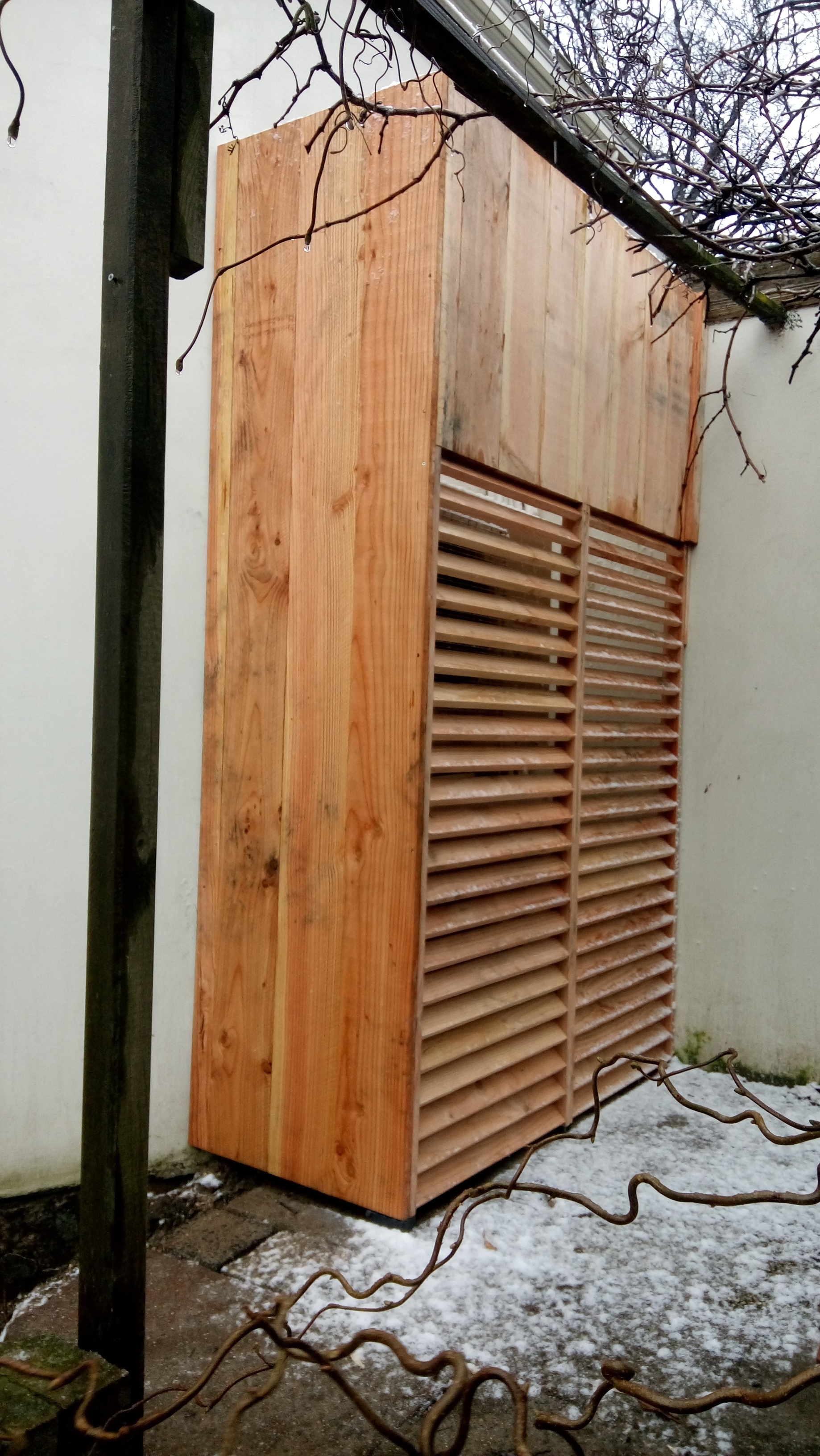

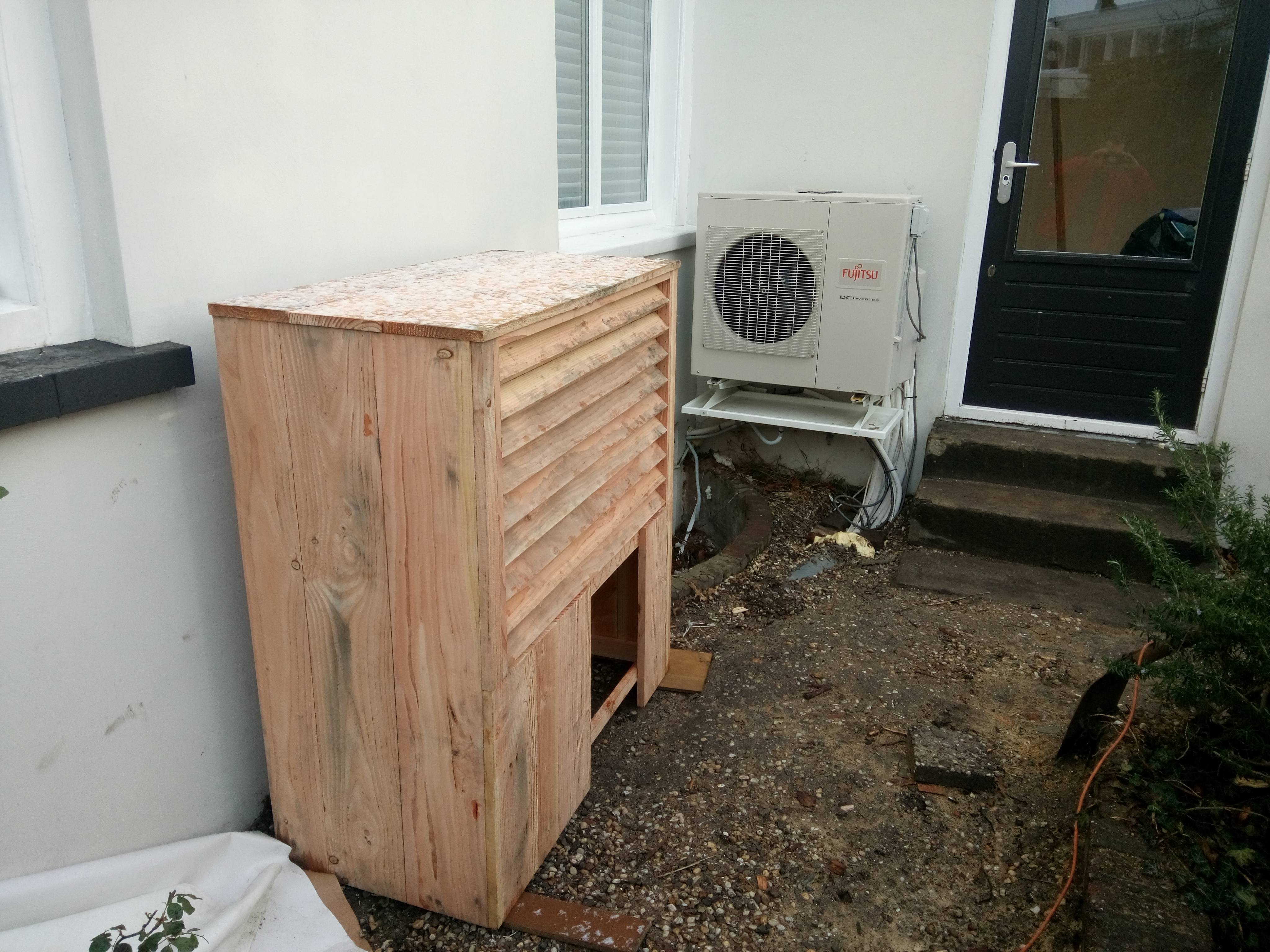

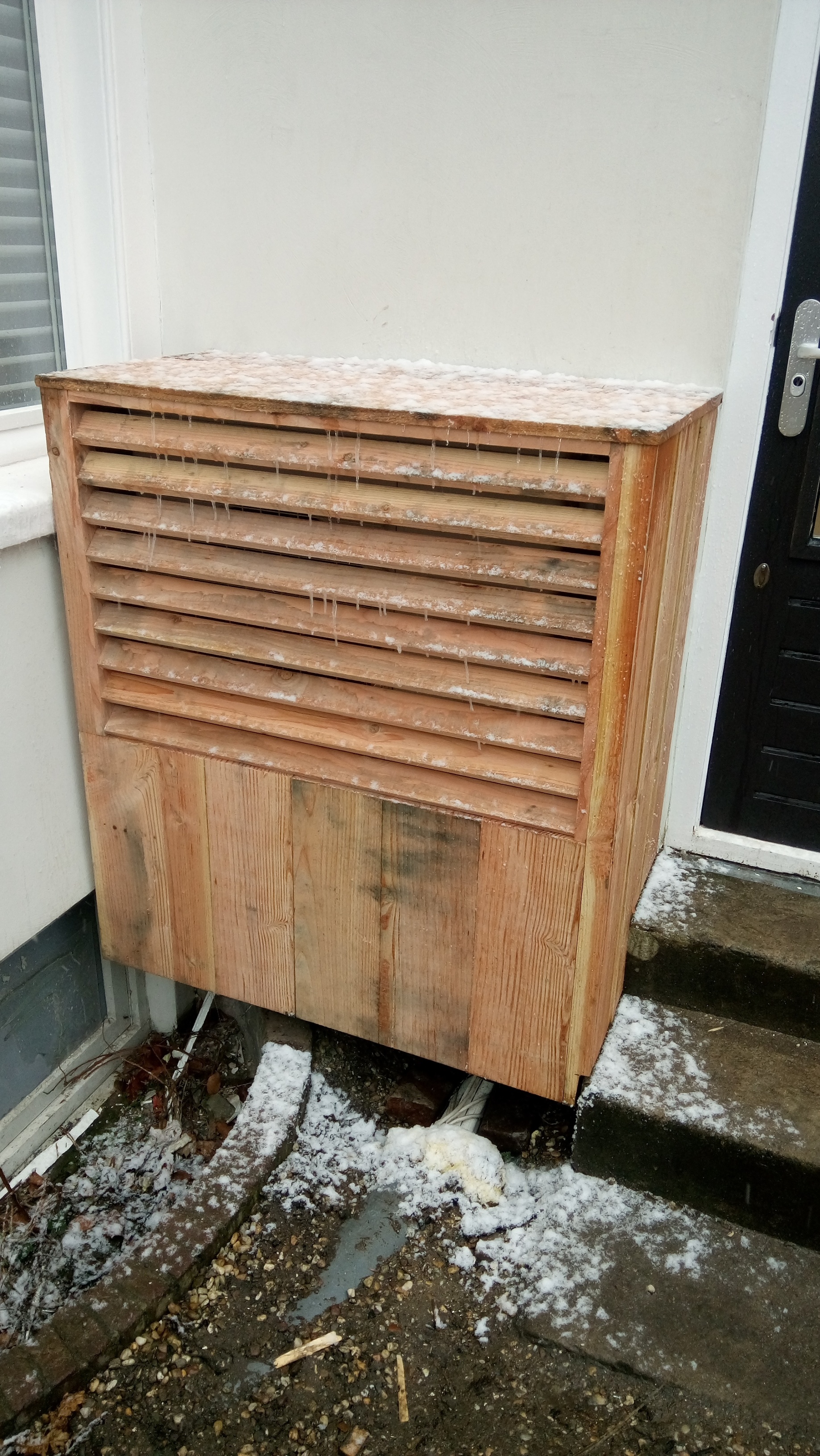

Sorry dat ik zo maar weer een issue hier op het forum slinger.
Ik heb te weinig tijd om de vele posts iedere dag door te lezen.
Het gaat om dat pand waar 3 buiten units van 12 kw zijn geplaatst, met een max. verbruik tot wel 200 kwh per dag als het rond de nul graden is buiten.
De installateur is nog steeds bezig om de installatie af te ronden. Daar horen ook twee omkastingen bij.
Dit omdat het pand een stads monument is, en de buitenunits passen niet in dat beeld. 8)7
Deze omkastingen zijn deze ochtend geplaatst, zoals op de foto's te zien.
Afbeeldingslocatie: https://tweakers.net/ext/f/wunrOkQRVMs69N1Vyf3Ko2QN/thumb.jpg
Bij deze grote omkasting staan er twee units boven elkaar, ongeveer 15 cm van de stenen muur.
Afbeeldingslocatie: https://tweakers.net/ext/f/tIJ6mWTusDG1EQuBhrqyTC2W/thumb.jpg
Afbeeldingslocatie: https://tweakers.net/ext/f/sryQuWE27ZftMp7vi3OCBo6g/thumb.jpg
Zoals te zien hebben ze de bovenkant open gelaten voor de lucht aanvoer.
De zijkant van de kast is dicht, die zit ongeveer 5 cm van de unit. In de omkasting van de units zitten daar ook openingen voor aan te zuigen lucht.
Afbeeldingslocatie: https://tweakers.net/ext/f/3wYZnU18azx1iFyTs4DaIpUW/thumb.jpg
Afbeeldingslocatie: https://tweakers.net/ext/f/U3JeGgv7tgIFjUaqopKlpGP6/thumb.jpg
Bij deze kast is er alleen een aanzuig opening aan de onderzijde.
Maar ik voel de koude lucht van de fan nauwelijks door de lamellen naar buiten komen.
Maar ik weet dat dit niet werkt. Het pand is zonder omkastingen al nauwelijks warm te stoken.
Als het buiten 24 uur rond de nul graden is, krijg ik het niet warmer als 20 graden binnen.
De gehele klus is volledig uitbesteedt, zij hebben ook berekend wat er nodig was aan warmtepompen.
En hier zijn toch wel wat fouten gemaat.
Maar hoe kan ik aan gaan tonen dat deze kasten niet functioneren?
Ik moet wat keiharde feiten hebben om ze om de oren te slaan.

Meest simpele is de kast 'even' verwijderen en meten wat de gevolgen zijn.
Maar die data heb je al geloof ik, dus meet wat de gevolgen zijn als de kast er wel staat.

Zijn die kasten helemaal gesloten, zo van dat nu de aanvoer én retour door die lamelletjes moeten?
Dan zou ik hem om de oren slaan met een KWh toename vanaf die dag, dat zal fiks hoger zijn en zichtbaar vanaf de minuut dat het er staat.

Het verbruik hangt samen met de buiten temperatuur natuurlijk.
Maar bij nul graden draait alles 24 uur op max. dus meer vermogen/verbruik gaat het niet worden.
Het is al te krap bemeten.
Gasleidingen lopen ook nog (deels) door de grond.
[ Voor 4% gewijzigd door patrickvanvalen op 14-01-2017 22:04 ]

patrickvanvalen schreef op zaterdag 14 januari 2017 @ 21:45:
Die twee laatste zijn echt foute boel. De uitblaas is met lamellen naar omlaag gericht en daar is de aanzuig gemaakt :X
Die eerste heb ik mijn twijfels over, die aanzuig aan bovenzijde lijkt wat klein. Daardoor heb je kans dat de lucht juist weer aangezogen word door de lamellen naast de unit.
Het simpelste om op recirculatie te controleren is de buitentemperatuur loggen, die word gemeten aan de achterzijde van de unit. Die temperatuur mag niet veel dalen als de unit draait.
Wat ook op recirculatie duidt is ongelijkmatig aanvriezen van vocht op de condensor. Ik verwacht dat de unit die vanonder de luchttoevoer heeft, zeer weinig ijsvorming zal hebben. Recirculatie lucht bevat namelijk haast geen vocht meer.
Een betere, maar lastigere methode is om de condensor uit temperatuur te loggen en de lagedruk te meten. En dat, met en zonder kast eromheen. Dit moet je wel door een vakkundig iemand laten doen, iemand die kan beoordelen of de twee metingen bij gelijke omstandigheden gebeuren.
Wat ook helpt... deze foto's met de vraag even doorsturen naar Fujitsu of andere fabrikant....
