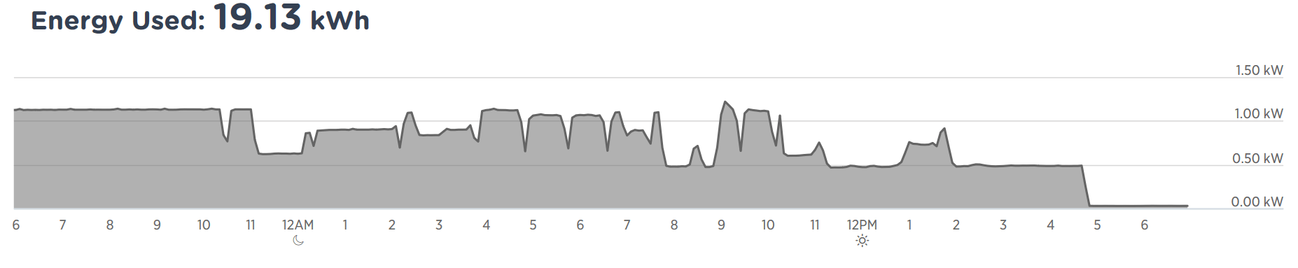

hier is-tie eind van de middag uitgegaan:
Afbeeldingslocatie: https://tweakers.net/ext/f/QNrBw2ZS7x4JIJ4kMkNLZ1sv/thumb.png
het is nu 6 graden buiten.
zonnepit ; L/W WP Pana MDC05F3E5

jaari schreef op zaterdag 7 januari 2017 @ 19:04:
Ik zie het, maar je hebt er ook al weer 19kWh in zitten, het is hier nog 0 dus dan blijft hij wel pruttelen.

Rol-Co schreef op zaterdag 7 januari 2017 @ 19:11:
Die 19 kWh is over 24 uur; ik zie dat jullie meestal vanaf middernacht rekenen.
Gisteren had ik over 24 uur 25 kWh.
Is het in Leiden nu nog 0 graden buiten? Dat is dan 6 graden over hemelsbreed 60 km :o

jaari schreef op zaterdag 7 januari 2017 @ 19:19:
Ah ja, my bad, ik dacht dat het ook vanaf 0:00 was.
Inmiddels 2 graden online in gouda, al zegt de wp nog 1 graad.
