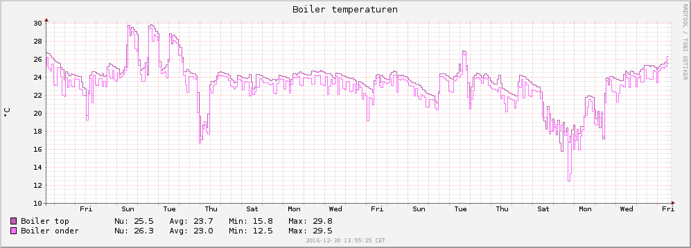

AUijtdehaag schreef op donderdag 29 december 2016 @ 17:09:
Met een hellman FSK-2 en douchewtw en e-doorstroomverwarmer kun je toch bijna oneindig lang douchen?
Vat op 30 graden of net wat je nodig hebt voor CV. JerH?
Hier de grafiek van mijn boiler temperaturen. In het begin van de maand nog wat serieuze zonnewarmte, daarna soms een paar graden. De rest komt vanaf de w/w wp.
201612-boiler
En ik heb inderdaad onbeperkt warmwater, een eis van de Waf. Is ook nodig want in het bad gaat ruim 250 liter water en daarna wil ze ook nog douchen.
Grolsch schreef op donderdag 29 december 2016 @ 17:13:
Maar een doorstroom verwarmer is weer COP=1 dus dat vind ik ook weer jammer geld
Dat klopt, maar de wp loopt altijd op lage temperaturen, dus hoeft minder hard te werken. Hogere cop, minder slijtage en geen stilstandsverliezen wegen daar tegen op.
reneeke1970 schreef op donderdag 29 december 2016 @ 18:07:
Tijdens douche trek je ongeveer 6000 watt, dat tien min lang is 1 kW per douche beurt. Met twee mensen dus 2 kW, dat is net zoveel als ik nodig heb om het vat één keer per dag op te warmen. En daar kan ik ook twee of drie keer van douche.
Dus met door stroom verwarmer kost het extra want die 6000 watt behaal je alleen als het water al half op temperatuur gebracht is door????.......
Door de wp of zonnecollectoren.

Niet lager in te stellen dan 40 graden, terwijl ik 30 graden wil.
En met dit koude weer defrost-defrost-defrost en hoog opgenomen vermogen met bijbehorend geweld.
Weer terug naar verwarmen op watertemp. regeling.
Dan maar in Domoticz iets knutselen voor de hystereseregeling van het vat.
WP draait nu weer heerlijk op een laag pitje om de 30 graden te behouden.
