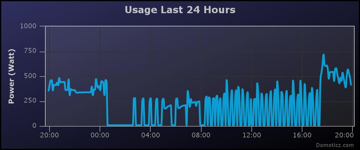

  • BenEco
De Panasonic WP staat hier in de nacht nu uit i.p.v. 24/7 aan.
In de ochtend is het nog 19-20 graden in huis, zal wel komen door de warmte welke nog in de vloeren zit door de vloerverwarming. :) Geeft meer comfort als de L/L WP.
Gaat nu om 08.00 aan en om 22.00 uit. Tussendoor geen start/stops, (zit een teller in de control unit)
Staat op Quiet stand 3 waardoor hij de hele dag tussen de 20Hz en 35Hz moduleert (200W-400W) en een temperatuurverschil tussen inlet en outlet heeft van 1-3 graden. Ingestelde temperatuur is 40 graden. Cop tot nu toe 4.7.
2x L/L MHI 35ZS-W, L/W Panasonic 5 kW WC05H3E5, ZB Q-Solar 380L 10m2 & OEG 150L 3kW, 12600Wp Zuid, Gasloos sinds 2016, MG C GT, Waterluxe Duo 7, SigenStor 17kW+41kWh+11kW AC lader.

  • BenEco
Appie Heijn schreef op dinsdag 22 maart 2016 @ 16:33:
Kun je niet met 35gr stoken en dan dan wat langer door? Wellicht dat het in COP scheelt?
Ja dat kan (al een paar dagen mee getest :) ) maar ben aan het experimenteren met de radiatoren bovenverdieping en die vinden 40 graden lekkerder en ik zelf ook..
De aanvoer naar de vloerverwarming beneden is 2 graden lager als de bovenverdieping mee doet. Dit zal bij 24/7 verwarmen wel weer een ander beeld geven maar ben nog niet klaar met inregelen.

OK, maar zie je in de tussentijd ook langere periodes van stilstand? Zou je niet nog liever langduriger op deellast werken?
Mijn 'boerenverstand' (en mijn cijfermatig te onderbouwen ervaringen van de afgelopen maanden) zeggen me, dat dat ongunstig is voor de COP. Ik heb óók zeer lage aanvoertemperaturen, en ook een traag (wandverwarming)systeem, maar wel een twee keer zo klein huis. Warmteverliesberekening die ooit is gemaakt kwam op 6kW bij -10 uit, maar gebruikte modellen kunnen niet goed overweg met wandtemperatie.

laatste 24 uur Elga:
paarse lijn = temp elga aanvoer
zwarte lijn = opgenomen vermogen elga
hobbykamer = de zolder
merel kamer = kinderkamer 1e etage
huiskamer = begane grond
Afbeeldingslocatie: http://i68.tinypic.com/f9fdir.jpg

Jammer dat het vermogen zo slingert, dat wil je eigenlijk niet. Mijn meet en regel ervaring zegt mij dat dit beter moet kunnen, rustig door hobbelen op laag vermogen. Weet je waarom dat niet gebeurt?
Zo ja, kan dat dan beter?
Als je nergens aan begint zijn de gevolgen niet te overzien. PVoutput Officieel gasloos sinds 04-2016. 8kW VAA Zubadan (met 92L buffervat/hydraulische scheiding) voor de CV met 9 radiatoren.

we hebben veel glas en zwarte vloer. maw zon doet een hoop voor onze woning. je ziet dat Elga nagenoeg uit gaat als zon doorkomt en weer aan gaat als zon onder gaat... Bedenk wel dat wij van 1441 m3 gas terug zijn gegaan t/m vandaag naar 2.431 kwh (geëxtrapoleerd wordt dit 2.814 kwh voor hele seizoen).
gem cop meer dan 4 dus ik ben ruim 40% goedkoper uit voor aankomend decenium...

OK. Helder. Jij hebt dat vermogen gewoon nodig.
Hier staat de Elga met die nieuwe software meer dan de helft van de tijd stil, om tussendoor vol gas te geven.
Hieronder een voorbeeld van drie dagen geleden. Weinig variatie in buitentemperatuur, T-set = 18.5˚C. continu. Pomp op 3.
Afbeeldingslocatie: http://www.polderhuis.org/images/wandtemperatie/Polderhuis-Elga-19-3-2016.png
Wand-temperatie in een A+++-monument uit 1865 met een Pana Mono. Gasloos sinds juli 2017. De afsluitboete bestaat niet

  1. energiegebruik: in deellast kan ik zuiniger en gelijkmatiger stoken
  2. comfort: de T van mijn wanden bepaalt mede het comfort. Nu schommelt die teveel, waardoor ik een hogere kamertemperatuur aan moet houden om het behaaglijk te hebben.
  3. geluid: sinds de Elga een paar weken software-gedwongen op vollast heeft gedraaid, is er kennelijk iets ingesleten, waardoor de meest storende hogere frequenties weg zijn gevallen. Overlast is dus duidelijk al minder, ook bij vollast, maar restant aan geluid is -gezien ook a. en b.– onnodig.

Dit is geen goed regelgedrag. Maar pomp op 3 is te laag.

De aannemer weigerde de WP aan te sluiten zonder open verdeler, en de extra pomp. Mijn inziens werkt de set beter en efficiënter als de open verdeler en de extra pomp verwijderd worden. (scheelt ook nogal in aanschafkosten) Volgens de aannemer is de open verdeler absoluut noodzakelijk, en wordt deze ook erg aanbevolen door Panasonic omdat het anders gaat pendelen.
Verder ben ik van mening dat door de extra geplaatste pomp de CV ketel moeilijk meer kan draaien. Staat de extra pomp aan dan wordt de helft van het water onverwarmd weer terug de leidingen ingepompt. Staat de pomp uit dan zal bijna al het warmte CV water door de pomp gaan (in tegengestelde richting) daar de pomp dan als een kortsluiting werkt, en water de weg van de minste weerstand zoekt.
Wat is jullie kijk op deze setup? Doe ik er goed aan om de open verdeler en extra pomp weg te halen, of moeten deze blijven zitten en is het correct geïnstalleerd?
Is een open verdeler niet bedoeld om de twee ketels (hier wp en cv) in cascade-opstelling te laten werken? In dat geval zou je verwachten dat de cv ook achter de open verdeler zit. Dat is in jouw schema niet het geval. Maar wat is dan de functie van de open verdeler?
