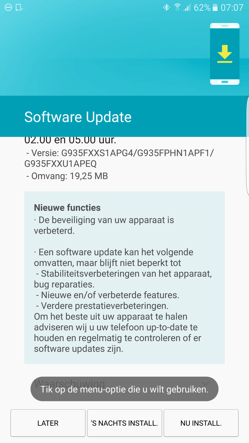

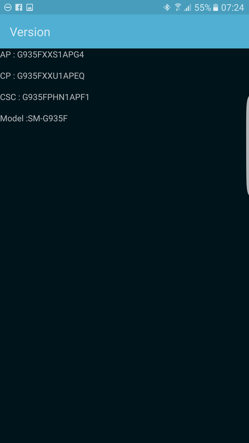

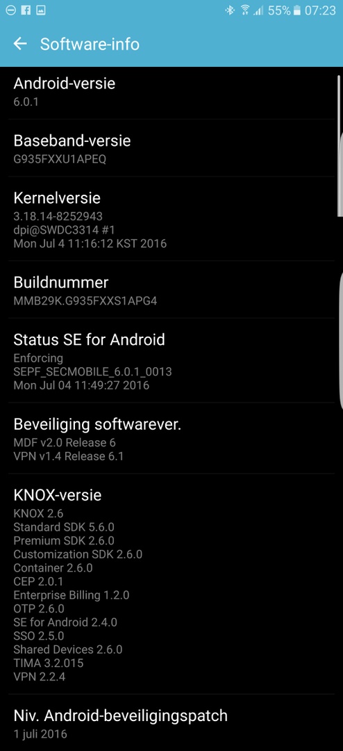

perfectwaterpas schreef op zondag 17 juli 2016 @ 13:35:
AP,BL,CP en CSC van laatste PHN firmware met ODIN geflashed en is nu netjes PHN ipv VDF

heb deze update geflashed en heb de home_CSC_PHN gebruikt ik wilde niet resetten, maar krijg een aantal fouten, zoals android procces,playstore enz... gestopt, tevens wordt mijn sim kaart niet herkend.henklbr schreef op dinsdag 19 juli 2016 @ 09:25:
WARNING -> Voor het flashen, "Activeer PIN" in "Veilig opstarten" (Hier wordt naar gevraagd na het flashen!)
[afbeelding][afbeelding][afbeelding]

Changelist 8252943
Build date Mon, 04 Jul 2016 02:26:09 +0000
Security Patch Level 2016-07-01
Product code PHN
PDA G935FXXS1APG4
CSC G935FPHN1APF1
Download for install with Odin 3.11.1: MegaNZ
UN-ZIP the archive and place the files in the designated slots in Odin 3.11.1
Voor België/Luxemburg Un-branded LUX, vervang HOME_CSC met:
HOME_CSC_LUX
