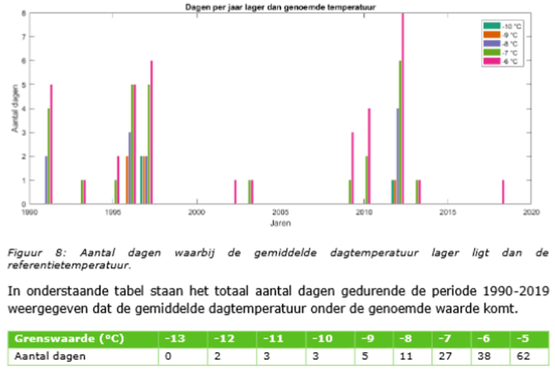

Juist, we hebben het dus over Trias Energetica.
Daarom wordt het volgende huis ook Passief Premium, isolatie +35cm, Ug 0,5 of lager, Gondpijp, Balansventilatie van Paul (of vergelijkbaar), zonneboiler systeem met megabuffer (hopelijk zout systeem), biomeiler indien de ruimte er is en als laatste een kleine warmtepomp en PV.
En dan pas een domotica systeem wat minimalistisch is, eerst voor betere aansturing verwarming/koeling en dan pas het fancy stuf, maar nog steeds als Passief Premium.
De gedachte voor isolatieberekening is dat er pas onder -5 (zonder zon) gestookt hoeft te worden.

  • Skyaero
De ISSO 51 norm (hoewel de meningen zijn dat deze ook al best wel gedateerd is), gaat uit van een worst case scenario van een gemiddelde dagtemperatuur van -10 °C en wind met 5 m/s. Die combinatie is de laatste 30 jaar 2x voorgekomen in De Bilt.
Sowieso is het zelden koud in Nederland (data voor de Bilt):
Afbeeldingslocatie: https://tweakers.net/i/IhSdR5aA_E4a88b7Ecg44UgpvlA=/full-fit-in/4000x4000/filters:no_upscale():fill(white):strip_exif()/f/image/vrizdbcgS0xwdGQ7KvVUYDJM.png?f=user_large
  • Heronimo
  • Laatst online: 07:27
Voor Zuid-Holland ziet het er ongeveer zo uit:
Afbeeldingslocatie: https://www.frijduurzaam.nl/wp-content/uploads/2018/10/dagenGemXTempWinters9-2018.png
Lager dan -8 dag gemiddeld is al 15 jaar niet voorgekomen. Maar zelfs lager dan -5 is eigenlijk al vrij zeldzaam. Zou je dan niet iets kunnen doen als het moet gemiddeld 20 zijn binnen bij -5 buiten, maar bij -8 buiten accepteer ik dat voor die paar dagen per jaar de binnentemperatuur tot 19 of 18 graden daalt.
Overigens denk ik dat het probleem met name is dat als je constant op full load draait je het heel erg gaat merken als iemand even per ongeluk een raam of deur iets te lang open laat. Het gaat dan waarschijnlijk vrij lang duren voordat je daarvan herstelt. Iets marge lijkt dus wel handig.

Heronimo schreef op dinsdag 7 juli 2020 @ 10:38:
Heb je het al eens meegemaakt dat het -8C was?
Je hebt namelijk ook nog de traagheid van de massa van je huis. Als jouw verwarming het tot -5C trekt om het 20C te houden, dan kom je bij -8C 3/28e tekort. Stel dat je CV 10kW levert, dan kom je dus 10*(3/28)= 1,07kW tekort. Een massief Nederlands huis heeft ongeveer 200Wh/m²K thermische massa. Stel dat je huis 100m² is, dan is dat dus 20kWh per graad Celsius. Dus met een tekort van 1,07kW duurt het ~19u voordat je huis 1C is afgekoeld.
(Maar tegen die tijd is de afgiftecapaciteit van je verwarming ook hoger, door de lagere ruimtetemperatuur en het tekort is ook met 1/3e afgenomen door de lagere dT, dus in werkelijkheid duurt het langer.)

ollie1965 schreef op dinsdag 7 juli 2020 @ 10:07:
Moet -20 dan altijd berekend worden? Nee zeker niet als ik in Zeeland zou wonen zou ik niet verder gaan dan -8, maar ergens in de achterhoek? Zeker wel. Goede start > KNMI daggegevens
Maar @BarryH krijgt alleen tips/adviezen wat hij er mee doet is aan hem. Hij kan het echter maar 1x goed doen, daarna is het een mis investering.
-20oC als gemiddelde etmaal temperatuur zou ik nooit rekening mee houden in nederland, is nog nooit voorgekomen sinds 1901.
Dit is de gemiddelde etmaal temperatuur distributie over een jaar, gebaseerd op het gemiddelde van alle KNMI stations voor alle jaren dat ze data beschikbaar hebben:
Afbeeldingslocatie: https://tweakers.net/i/SO9ShH09qeqfTnFsmlxdu-sMUM0=/full-fit-in/4000x4000/filters:no_upscale():fill(white):strip_exif()/f/image/p9p0wQcSmuRWdc5HEks3BdZ5.png?f=user_large
Mocht je een breed scherm hebben, alle etmaal temperaturen gemiddeld, min en max van alle KNMI stations voor elke dag door de jaren heen sinds 1901, inclusief de min van alle jaren en de max van alle jaren:
Afbeeldingslocatie: https://tweakers.net/i/tUsaUJDWcHELzgDrCy4BVfcWeZc=/234x176/filters:strip_exif()/f/image/1eh6Z4BTMMdu1JMOUasKTfZm.png?f=fotoalbum_medium
