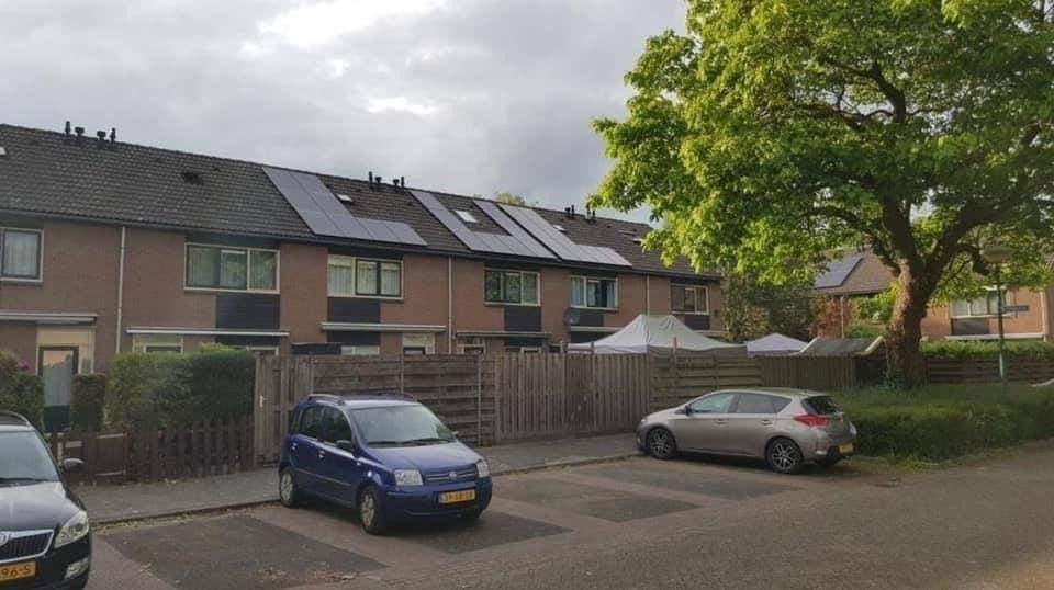

Misschien dat dit bij nieuwbouw wel geldt. Daar kun je een energie prestatie bereiken door te kiezen voor een bepaald systeem. Kan goed zijn dat de combinatie warmtepomp-zonnepanelen dan net zo goed scoort als stadsverwarming. Die vergelijking is wellicht blijven hangen bij de journalist.
Volgens mij zit het zo: Iedereen in die (nieuwe) wijk moet verplicht aansluiten op het warmtenet. Maar je kan een ontheffing krijgen van die aansluitplicht als je ander gelijkwaardig alternatief hebt. Mensen wilden toen zonnepanelen en een warmtepomp (zoals toegestaan in het bouwbesluit) maar de gemeente vind dat de zonnepanelen niet meegeteld mogen worden. De rechter heeft nu besloten dat de gemeente niet zelf mag bepalen dat zonnepanelen niet mogen meetellen en ze de regels van het bouwbesluit moeten volgen.T-Infinity schreef op donderdag 4 juni 2020 @ 14:47:
Ja maar ik bedoel het nog veel simpeler eigenlijk: Wat hebben zonnepanelen te maken met gasloos gaan? Je hoeft toch niet je eigen stroom te produceren om je gas af te sluiten...
Vandaar dat het dus "zonnepanelen tegen het warmtenet" is.
Ja dat zou kunnen inderdaad. Echter wordt het nu vooral uit technisch oogpunt beschreven volgens mij.blissard schreef op donderdag 4 juni 2020 @ 15:05:
Dat zal het zijn inderdaad. Zie nu ook het woordje 'nieuwbouw' staan inderdaad en ze hebben het over 'zonnepanelen meetellen'. Maar de context ontbreekt nogal. Nu is het net alsof dit in algemene zin geldt. Terwijl het dus specifiek gaat over mensen met nieuwbouw die onder de aansluitverplichting uit willen komen.JeroenE schreef op donderdag 4 juni 2020 @ 15:06:

Het is zelfs heel specifiek voor dit project in Amsterdam omdat daar de gemeente de zonnepanelen niet mee wilde laten tellen (al zal je zien dat er een andere gemeente is die hetzelfde trucje heeft uitgehaald, ik weet dat alleen niet).T-Infinity schreef op donderdag 4 juni 2020 @ 15:06:
Ik weet verder niet wat Trouw er nog meer over heeft geschreven, wellicht gaan ze er van uit dat lezers de context nog kenden?
Maar op zich denk ik dat het wel klopt dat de uitspraak zal betekenen dat andere gemeentes een soortgelijk besluit ook zouden verliezen. Nu is het dus afwachten wat het hoger beroep gaat betekenen.
Persoonlijk lijkt het me nogal vreemd dat je als gemeente de business case van een groot bedrijf wil beschermen. Als bewoners zelfstandig en goedkoper hetzelfde resultaat kunnen behalen lijkt mij dat alleen maar een verbetering.
Ik vermoed dat de gemeente al een lang lopend contract heeft met een private partij om het warmtenet aan te leggen en te exploiteren. Ze zijn met handen en voeten gebonden aan de exploitant, net als de afnemers. Het zou me niet verbazen dat de gemeente ook een financieel belang heeft bij aansluiten.

Van dit:
Naar dit:
naar dit:
hele gevel is weer als nieuw, 8cm PIR isolatie erin, en alle lelijke reparaties, kapotte stenen en scheuren weggewerkt.
