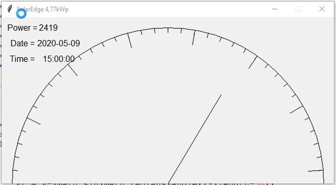

Ik ben mezelf python aan het leren. Ik heb dat nodig voor mijn nieuwe baan* en omdat ik wel eens wat experimenteer met Raspberry Pi's is het voor mezelf ook gewoon leuk en handig. Ik merk dat ik dingen als programmeertalen vaak het beste leer als ik een echt doel heb, dus ik nam me voor om een script te schrijven wat via de API van mijn SolarEdge zonnestroomomvormer het actuele vermogen opvraagt, en dat als metertje weergeeft. Het is allemaal nog zéér ruw, maar ik ben er best een beetje trots op dat ik met een programmeertaal die ik nog helemaal niet kende in twee dagen tijd dit bij elkaar heb geknutseld:
Afbeeldingslocatie: https://tweakers.net/i/1iAZNjW7WP3KJ25902heWTD7yac=/full-fit-in/4920x3264/filters:max_bytes(3145728):no_upscale():strip_icc():fill(white):strip_exif()/f/image/CT4Ml9nJUBuKySqOk4Oy9KXo.jpg?f=user_large
Het meeste tijd kostte me om uit te puzzelen hoe ik de responses van de API uit elkaar kon trekken om de waarde van het actuele vermogen te pakken te krijgen. De rest vond ik alleen maar moeilijk omdat ik Python als taal niet ken, maar de concepten kende ik al wel. De wijzerplaat en naald zijn getekend mbv wat sinus en cosinus-berekeningen ;) redelijk hardcore dus. Ik weet dat er libraries zijn met mooie wijzerplaten, maar dat was het doel van deze exercitie niet.
Als iemand het echt wil, wil ik de code wel delen, maar mooi is het echt niet. Ik wilde het gewoon even laten zien :P
* Dit is een héél interessante periode om aan een nieuwe baan te beginnen, maar dat is een ander verhaal....
