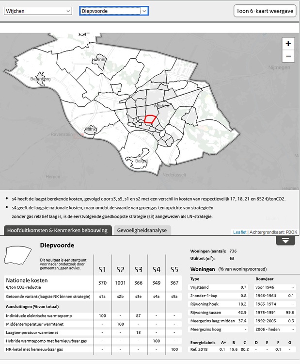

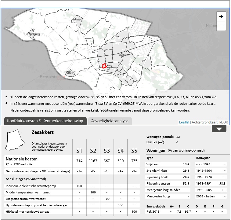

@Skyaero et al. - Ik heb voor mijn eigen buurt/wijk de leidraad c.q. de startanalyse van het PBL
bekeken. Interessant vind ik de initiële keuze voor een bepaald type warmtenet "s3e" (TEO+WKO) vergeleken met de keuze in aanpalende wijken uit dezelfde tijd (jaren 80). - Volgens mij is dit met name ingegeven door de relatief grote voorraad aan sociale huurwoningen.
Warmtenet s3e (TEO+WKO)
De variant s3e: Helaas is (nog) niet aangegeven waar de aquathermie vandaan moet komen
(ik heb wel een vermoeden!)
Warmtenet TEO+WKO
Misschien komt hier of onder een andere draad een discussie over de leidraad op gang?
Disclaimer: De website en de tooling is echt nog BETA - maar je kan misschien jouw gemeente nog helpen deze te verbeteren?
