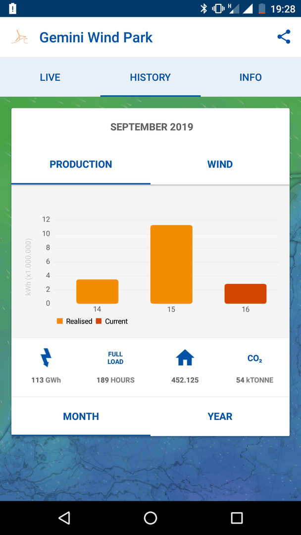

Doen we zeker, want alle 2600 windmolens staan weer eens allemaal stil.................
3,4kWp - Gasloos sinds april 2018, met een zelf gemodificeerde pelletkachel-cv 14kW: energie en CO2 neutraal huis; gaskraan verzegeld.
  • Aegle
  • Laatst online: 13:44
........maar de zonnepanelen maken overuren d:)b .......
33 x ET Solar 270Wp = 8910Wp @ SMA Sunny TriPower STP 8000TL-20 Live: PVOutput
  • Proton_
  • Laatst online: 11-09 19:38
Proton_
Team Welles
@Vuiltje ik zie Gemini nog gewoon 270 MW leveren hoor :)
http://livemegawatt.com/gemini/
  • Vuiltje
  • Registratie: Augustus 2018
  • Laatst online: 06-02-2021
Proton_ schreef op zaterdag 14 september 2019 @ 17:44:
Tuurlijk, ik op dit moment 77
Dus als je niet wilt zien dat ze niets leveren wacht je net zolang tot er wel wat te zien is en plaats je dat. 8)7 O-)
Kijk je nu om 1125 uur zie je dat alles op land 62MW levert en alle molens op zee maar 20 MW.
Het is maar net wat je wilt zien en hoe groen je wilt overkomen. :)
bewijs van 14 sep:
Afbeeldingslocatie: https://lh3.googleusercontent.com/OH_t6PIr4vNXIi6wceVeUEElqVs-xZ8_1ipZQ-J03pwZlQMnNrizx1le1XgjgP7rgmy5H2t3oM-d1Syhr7uEpARWgTrb0N4Q7HWyQEs6xE6CMgFc55HGEskWGf7x9_eqbFDlJsV-_Z6D6ml_vBTBlpDGv3dK7COMRoUq0RenWmOurUhLQXhuNcS1K8lTJYcEbZX4C69QBkXiQrW_RbIgH72q5BwTpT49t6QeDtgTohvt0mzHW_Z0kXfg7tYFgTx--obbwhDzRZ7deZOIHAk_w0bQSaItya3Zih3XcdYrgyW4KwjmLo4c1SrO0ZLEV5WsHvasGkKRAJnuHEzaNUMxaLhyKiKjAUvk6DcUE4oluySZy8tWxQNC3P1MYFGN7dz9FPoPy6d1lKhoRdDvvbIB837DQX4W7y3DqXfwi6HB7-d0cCVUv5sXKy7UtomZTMQms_NchyS3YVF1I8B0BaCOBSzj9ufd493oPzhY3UY-ZAFLtYJr0UjWiOFoU3HrLyQUdzTVe_nteBGx-Ng10uscPD7G_jPOs7DldjAwTm7FIXjEIqizyJBycTAGqbKTmxIPaiOYCRXtNYnMAbtSxfkuNJDhddBFuZWS0P4CZaVQvnezjkOewhRM08P1yWthPv4pV1PdTGwL1U4Ry_gw2zU_TpsZV4WIjuJP2q9r7SiFA8-kjqdjvvnTLD36=w800-h388-no
[ Voor 44% gewijzigd door Vuiltje op 16-09-2019 11:30 ]

Het valt niet mee om sommige reacties te lezen, als je er heilig van overtuigd bent dat "zon en wind" DE oplossing is en dat, als we heel het land en de zee maar volzetten met windmolens de gas- en kolencentrales gesloten kunnen worden.
Momenteel is er vraag naar circa13.000MW aan stroom
Landwind levert 64MW
zeewind levert 19MW
zon levert 1000MW
biogas zou leveren 380MW
Bij elkaar dus 10% groene opwekking.
Nog lang niet voldoende voor het hele land.
En vooral niet voldoende voor de Waterstof-lobbyisten, want dat is pas lonend wanneer je stroom over hebt.
Helaas zijn dit soort dagen meer regel dan uitzondering.

@Vuiltje ik neem aan dat je als bron http://energieopwek.nl/ hebt? Vreemd, dat die wind-op-zee cijfers zo laag zijn.
In tegenstelling tot wat je suggereert, ben ik niet aan het cherrypicken geweest.
Alleen Gemini heeft 14 september al 3,5 GWh opgewekt, wat meer dan 130 MW gemiddeld is.
Gemini
Natuurlijk hebben we een veelvoud nodig, maar dat kan je moeilijk betitelen als 'stilstaande molens'.
Ik zal energieopwek.nl vragen waar ze hun data vandaan halen.

Proton_ schreef op maandag 16 september 2019 @ 19:35:
12 MW is natuurlijk een schijntje van 2600 molens die als het een keer echt waait wel 4000MW kunnen opwekken. >:) :)
ik ben benieuwd wat ze zeggen over de oorsprong van hun getallen.

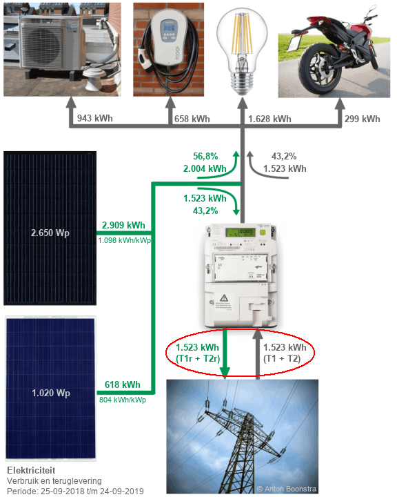

Nu ik helemaal ben geëlektrificeerd met de aanschaf van een elektrische auto sinds 17 juni, is de jaarbalans van elektriciteit sinds eergisteren omgeslagen van overschot naar tekort. Probleem is echter dat ik nauwelijks ruimte heb om extra zonnepanelen te plaatsen. Zit er over te denken om mijn installatie te vervangen door nieuwere panelen met meer vermogen. Dan kunnen de 'oude' wellicht naar mijn zus.
Elektriciteit - Verbruik en teruglevering

antonboonstra schreef op donderdag 26 september 2019 @ 09:53:
Viel mij ook al op. Heb ook nog geen reactie op een PB die ik via Twitter heb verstuurd, terwijl hij normaal gesproken binnen een paar uur al reageert. Zal wel op vakantie zijn (hoop ik).
[Afbeelding: Elektriciteit - Verbruik en teruglevering]
Is het erg om een klein tekort te hebben? het is maar een getalletje. Je bent toch al goed bezig! :)

Sjors81 schreef op donderdag 26 september 2019 @ 10:15:
volgens mij zou je dan vooral moeten anticiperen op het wegvallen van de salderingsregeling. Het tekort van nu is dan misschien helemaal niet relevant meer.
Ja dat sowieso, straks heeft iedereen snachts en in de winter een tekort.
maar heb het vermoeden dat het hem niet zo zeer om het financiële aspect gaat, maar om het getalletje netto verbruik. Lijkt mij beter om daar niet zo om te focussen. Beter kijk je naar het totaalplaatje.
Hoeveel denk je meer te gaan verbruiken?
Het is op zich niet echt een probleem om een netto verbruiker te zijn. Mocht je gevoelsmatig hier toch wat huiverig voor zijn, dan kan je altijd compenseren. Je kan een 100% duurzaam elektriciteits contract afsluiten bij je energie leverancier. Of elders (bij je zus?) een paar zonnepanelen plaatsen ter compensatie van je eigen meer verbruik. Dit bespaar je heel wat extra werk.

drielp schreef op donderdag 26 september 2019 @ 10:18:
@antonboonstra
of 1 dag per week iets minder vlees eten, of ervoor zorgen dat je zus dat doet :D , kun jij lekker door eten :+
Zou toch geniaal zijn he, CO2 certificaten verhandelen binnen de familie, of de buurt. Ik kijk al uit naar de rijdende rechter die expert mee stuurt om alles na te meten.
[ Voor 11% gewijzigd door de Peer op 26-09-2019 10:32 ]

de Peer schreef op donderdag 26 september 2019 @ 10:12:
Dat is misschien ook wel zo. Gas en benzine is al de deur uit. Zou mooi zijn als ik ook nog elektriciteit positief was, maar sowieso valt er nog genoeg anders te compenseren. Zoals alle dingen die je koopt (elektronica, voedsel) of reizen die je maakt.
Op het salderen anticipeer ik al best veel. Er zijn niet veel huishoudens die bijna 60% van hun zonnestroom zelf gebruiken / niet terugleveren.
Verwachting is dat ik ca 16.000 km per jaar rijd, waardoor ik ca 3000 kWh extra ga verbruiken. Ik had ca 600 kWh overschot, dus verwacht een tekort van ca 2400 kWh, ook afhankelijk van de zonneschijn uiteraard.
Ik zit bij Greenchoice en betaal extra voor het bosspaarplan. Daarnaast investeer ik ook in een zonnepark in de buurt (7 panelen) en zou die opbrengst ook kunnen rekenen. En ik investeer in Meewind. Maar het blijft het leukst om die elektriciteitsmeter in m'n eigen huis in balans te houden :P
Goede afbeelding, laat je die automagisch maken of moet je handmatig de getallen inkloppen?
Ik weet niet hoe je huis eruit ziet, maar heb je eventueel al naar panelen op de gevel gekeken?
  • antonboonstra
  • Laatst online: 06-10 17:59
antonboonstra
8815Wp | WP | Tesla | Zero
Thx
Wordt gegenereerd met een PHP script, op basis van handmatig ingevulde meterstanden. Zou ook volledig automatisch kunnen, als ik een slimme meter zou hebben met P1 poort.
Zou kunnen, maar gaat wel vrij ver. Mag ook niet vergunningsvrij.
[ Voor 5% gewijzigd door antonboonstra op 26-09-2019 19:42 ]

Ben je bereid het scriptje vrij te geven? Ik verwacht dit jaar te verhuizen en met een paar slim geplaatste meters lijkt het me wel tof om iets vergelijkbaars te maken.

Erasmo schreef op vrijdag 27 september 2019 @ 01:20:
Sciptje om de afbeelding te maken:
PHP:
24
25
26
27
28
29
30
31
32
33
34
35
36
37
38
39
40
41
42
43
44
45
46
47
48
49
50
51
52
53
54
55
56
57
58
59
60
61
62
63
64
65
66
67
68
69
70
71
72
73
74
75
76
77
78
79
80
<?php
// createPNG.php - genereren van een PNG afbeelding met elektriciteit verbruik en opwekking
//Set the Content Type
header('Content-Type: image/png');
header('Content-Disposition: inline; filename="flowschema.png"');
// Create Image From Existing File
// Dit is de ondergrond afbeelding, waarop de tekst wordt toegevoegd
$im = imagecreatefrompng("schema.png");
// Allocate A Color For The Text
$green = imagecolorallocate($im, 0, 147, 83); // Rood, Groen, Blauw
$grey = imagecolorallocate($im, 102, 102, 102);
$white = imagecolorallocate($im, 200, 200, 200);
// Set Path to Font File
$font_path = 'arialbd.ttf'; // bold
$font_path2 = 'arial.ttf'; // standaard
$font_size = 10;
// Haal de getallen/variabelen binnen die via de URL worden meegegeven ($_GET)
$variabelen = array('afname', 'teruglevering', 'warmtepomp', 'opbrengst_dak', 'opbrengst_garage', 'motor', 'laadpaal', 'datum');
foreach($variabelen as $value)
  if(isset($_GET[$value])) $$value = strip_tags($_GET[$value]);
  else $$value = 0;
$vorig_jaar = mktime(date("H",$datum),date("i",$datum),date("s",$datum),date("m",$datum),date("d",$datum),date("Y",$datum)-1);
$periode = date("d-m-Y",$vorig_jaar) . ' tot ' . date("d-m-Y",$datum);
// Voer berekeningen uit
$opbrengst = $opbrengst_dak+$opbrengst_garage;
$zonverbruikt = $opbrengst-$teruglevering; // Hoeveelheid zelf verbruikte zonne-energie
$zonverbruikt_percentage = $zonverbruikt/$opbrengst;
$teruglevering_percentage = $teruglevering/$opbrengst;
$afname_percentage = $afname/($afname+$zonverbruikt);
$restverbruik = $afname+$zonverbruikt-$warmtepomp-$motor-$laadpaal;
// Print Text On Image
// imagettftext ( resource $image , float $size , float $angle , int $x , int $y , int $color , string $fontfile , string $text )
imagettftext($im, $font_size, 0, 148, 331, $green, $font_path, number_format($opbrengst_dak,0,',','.') . ' kWh');
imagettftext($im, $font_size-2, 0, 142, 352, $green, $font_path2, number_format($opbrengst_dak/2.65,0,',','.') . ' kWh/kWp');
imagettftext($im, $font_size, 0, 152, 562, $green, $font_path, number_format($opbrengst_garage,0,',','.') . ' kWh');
imagettftext($im, $font_size-2, 0, 144, 583, $green, $font_path2, number_format($opbrengst_garage/1.02,0,',','.') . ' kWh/kWp');
imagettftext($im, $font_size, 0, 280, 231, $green, $font_path, number_format($zonverbruikt_percentage*100,1,',','.') . '%');
imagettftext($im, $font_size, 0, 266, 249, $green, $font_path, number_format($zonverbruikt,0,',','.') . ' kWh');
imagettftext($im, $font_size, 0, 280, 310, $green, $font_path, number_format($teruglevering_percentage*100,1,',','.') . '%');
imagettftext($im, $font_size, 0, 266, 292, $green, $font_path, number_format($teruglevering,0,',','.') . ' kWh');
imagettftext($im, $font_size, 0, 394, 231, $grey, $font_path, number_format($afname_percentage*100,1,',','.') . '%');
imagettftext($im, $font_size, 0, 382, 249, $grey, $font_path, number_format($afname,0,',','.') . ' kWh');
imagettftext($im, $font_size, 0, 255, 508, $green, $font_path, number_format($teruglevering,0,',','.') . ' kWh');
imagettftext($im, $font_size, 0, 255, 524, $green, $font_path, '(T1r + T2r)');
imagettftext($im, $font_size, 0, 382, 508, $grey, $font_path, number_format($afname,0,',','.') . ' kWh');
imagettftext($im, $font_size, 0, 382, 524, $grey, $font_path, '(T1 + T2)');
imagettftext($im, $font_size, 0, 112, 176, $grey, $font_path, number_format($warmtepomp,0,',','.') . ' kWh');
imagettftext($im, $font_size, 0, 253, 177, $grey, $font_path, number_format($laadpaal,0,',','.') . ' kWh');
imagettftext($im, $font_size, 0, 360, 177, $grey, $font_path, number_format($restverbruik,0,',','.') . ' kWh');
imagettftext($im, $font_size, 0, 500, 177, $grey, $font_path, number_format($motor,0,',','.') . ' kWh');
imagettftext($im, $font_size, 0, 10, 686, $grey, $font_path, 'Elektriciteit');
imagettftext($im, $font_size-1, 0, 10, 701, $grey, $font_path2, 'Verbruik en teruglevering');
imagettftext($im, $font_size-1, 0, 10, 716, $grey, $font_path2, 'Periode: ' . $periode);
imagettftext($im, $font_size - 2, 0, 373, 712, $white, $font_path2, '© Anton Boonstra');
imagettftext($im, $font_size, 0, 45, 342, $white, $font_path, '2.650 Wp');
imagettftext($im, $font_size, 0, 46, 574, $white, $font_path, '1.020 Wp');
// Send Image to Browser
imagepng($im);
// Clear Memory
imagedestroy($im);
Deze roep je op een internetpagina gewoon aan met:
HTML:
<img src="createPNG.php?afname=1489&teruglevering=1578&warmtepomp=941&opbrengst_dak=2908&opbrengst_garage=596&motor=317&auto=531&datum=1567288800" alt="Schema elektriciteit" />
