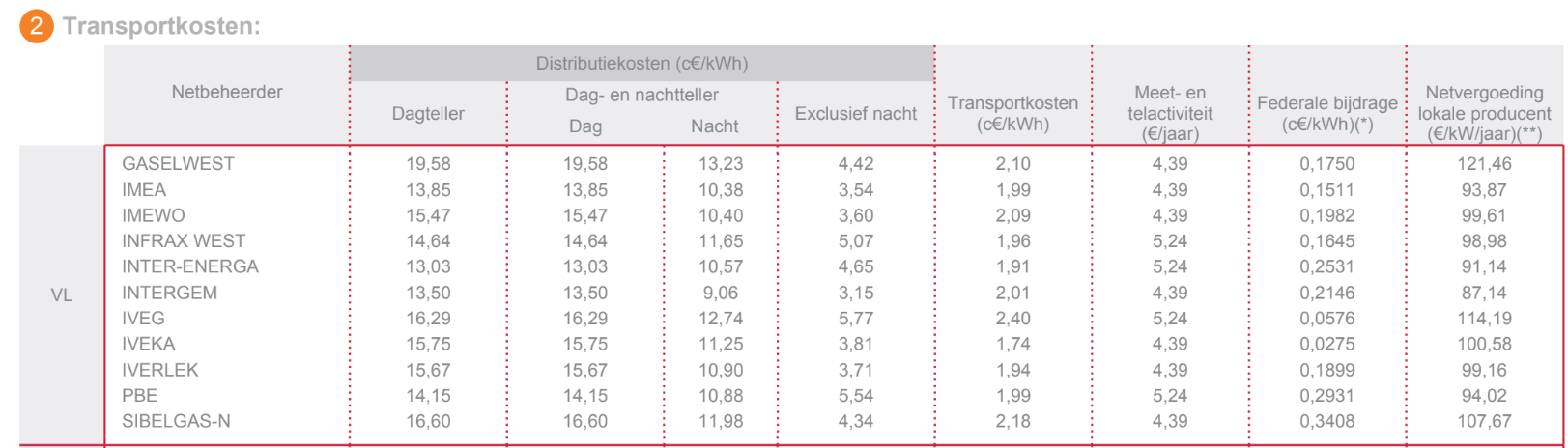

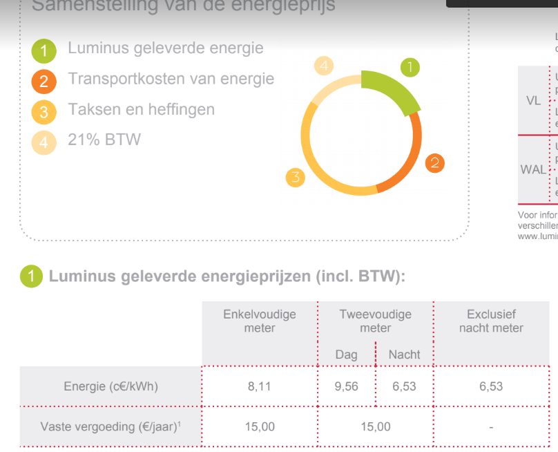

@!null probleem met stroom in België is, je hebt de naakte stroomkost per kwh en je hebt alle andere taksen en heffingen erop.
Midden 2017 - https://ec.europa.eu/euro...icity_price_statistics/nl
Belgie 0,29 per kwh, Nederland 0,16 per kwh
Dit is van december 2018.
stroom
Afbeeldingslocatie: https://tweakers.net/ext/f/lzWrIi7TivYuahITDaY6t1MT/medium.png
[ Voor 38% gewijzigd door Icekiller2k6 op 04-06-2019 13:50 ]

@Erasmo dit was 2017, de stroomprijs is sinds dien fel gestegen.. zie de foto's.
Van 6% btw naar 21% etc...

@!null oh jawel per Kwh.. kijk maar naar 2de screenshot.
Gas weet ik niet aangezien ik mazout/diesel heb (was een 0,62 euro de liter)
Je kunt eens proberen op https://vtest.vreg.be/ om een idee te krijgen (postcode bv 3500)
[ Voor 65% gewijzigd door Icekiller2k6 op 04-06-2019 14:16 ]
