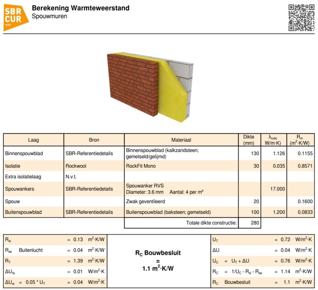

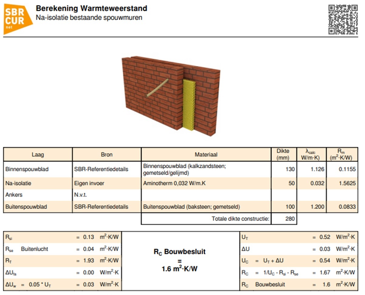

assje schreef op maandag 22 april 2019 @ 19:21:
Ik kom hier toch nog even op terug.
In een eerdere discussie die ik terugvond ergens op dit forum werd als argument tegen deze methode aangedragen dat de isolatiewaarde van de steenwol af zou nemen doordat het samengedrukt wordt.
Ik heb hier e.e.a. over gelezen en kom tot de conclusie dat dit juist andersom is, minerale steenwol die wordt samengedrukt zal een hogere isolatiewaarde hebben. Het verwarrende in deze discussie is dat er wordt gekeken naar de totale isolatiewaarde, die zal namelijk inderdaad enorm afnemen. Dus pak je 20cm mineral wol en comprimeer je die tot 10cm dan verlies je inderdaad bijna de helft van je isolatiewaarde. Echter vergelijk je de isolatiewaarde met dezelfde minerale wol met 10cm dikte van origine dan zal hij juist (marginaal) hoger zijn, ofwel de isolatiewaarde/R-waarde stijgt juist door te comprimeren (tot welke limiet dit opgaat heb ik niet kunnen achterhalen).
Hieronder snelle calculatie te zien om potentie te berekenen voor mijn situatie:
  • Huidige minerale wol aangenomen op Y0,035 (kan ook best 0,037 zijn)
  • Bij berekening naisolatie huidige wol genegeerd, indrukking onbekend, isolatiewaarde zal vanaf 0,035 of 0,037 dichter naar de 0,032 van de aminotherm gaan.
Volgens deze berekening de potentie:
Ut 0,72 -> 0,52
Rc 1,14 -> 1,67
Toch een verbetering van bijna 50% zonder rekening te houden met verbetering kierdichting etc. Uiteraard alsnog deprimerend in vergelijking met nieuwbouwnormen en de isolatiewaarde van mijn vloer/dak.
Als ik een partij kan vinden die denkt te kunnen werken met een restspouw van 2cm dan ga ik dit wel serieus overwegen. Het heeft geen topprioriteit aangezien de benedenverdieping (waar ik hoofdzakelijk stook) voor >65% uit glas bestaat.
Op korte termijn terugverdienen zal vermoedelijk sowieso lastig zijn, mijn gasverbruik zit al onder de 1.000m3/jaar inclusief SWW. Echter ben ik bezig langzaam toe te werken naar een overstap naar gasloos en dan kan dit wel net een relevant verschil maken.
https://rekentoolwarmteweerstand.sbrcurnet.nl/index.php
Huidig:
Naisolatie:
Zojuist Thermosolutions op bezoek gehad op e.e.a. te inspecteren. Uit de metingen lijkt vrij duidelijk dat de spouw 6cm is en de huidige steenwol 2cm (nagekeken op de tekening en heb ik waarschijnlijk gewoon verkeerd onthouden). Dat komt de potentie natuurlijk nogal ten goede.
Deze parij werkt met "ThermoFoam" wat een vergelijkbaar materiaal als "Aminotherm" zou zijn. Ik kon nergens specificaties vinden en de verkoper wist het ook niet direct maar wist me na een belletje een lambda van 0,031 te vertellen (t.o.v. 0,032 van Aminotherm).
Volgens zijn berekening zou het resultaat ongeveer Rc 1,96 moeten zijn (huidig 1,14). Het aantal m2 is 34 maar onder de 40m2 is de prijs vast: €1.150 (incl. BTW) dus €33,82/m2.
Toch wel iets duurder dan ik had verwacht maar begrijp ook wel dat zo'n klein klusje relatief duurder is. Nu maar even bedenken wat ik wil, ik zou eigenlijk toch wel graag een datablad van het isolatiemateriaal met alle details willen hebben.
Om voor zo'n bedrag nu nog eens een andere partij over de vloer te laten komen lijkt me niet reëel.

assje schreef op dinsdag 30 april 2019 @ 17:53:
Lijkt me verder ook niet zo belangrijk, een geventileerde spouw isoleert praktisch niet en een nageïsoleerde spouw wel, de rest zijn details.
Het verbaasde me hoe het schuim uit de oude kozijnen kroop. Ook zag ik opeens een paar witte rupsen in de garage. Ik denk dat daar eigenlijk het grootste winst zit. De onverwachte gaten en kieren in huis worden afgedicht.
TCroezing schreef op dinsdag 30 april 2019 @ 21:12:
Eens.
Ik zit er ook aan te denken om dat te doen. Wat voor mij ook geldt is dat ik heb gezien dat er (minstens) 1 groot stuk glaswol verzakt is. Dat isoleert dus nul,nul (en tocht wel)... |:(
Weet je ook hoe ze met dat inspuiten de aan- / afsluiting aan het dak doen?
Bij mij is dat "afgesloten" met een strookje glaswol onder de dakpan (als dat niet ook verzakt is).
Er wordt opgespoten t/m dakrand. "Als het schuim bij het dakrand naar buiten kruipt, dan zal het wel vol zitten" werd me verteld toen ik vroeg hoe ze weten dat de muur vol zit omdat ze aan de bovenkant geen houten stokjes in gaten hebben gestoken :+

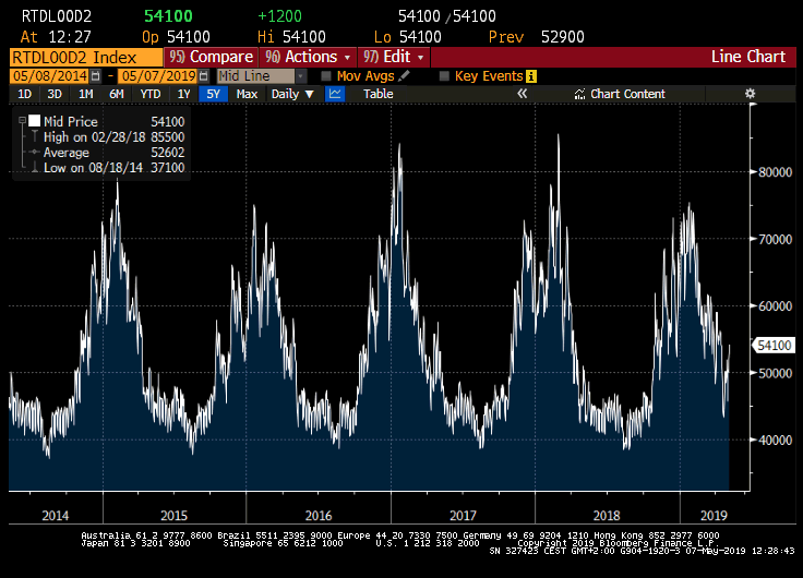

Vergis je niet, de seizoensgebonden energievraag is gigantisch. We slaan nu in Europa elke zomer zo'n 1300 TWh (!!) aan aardgas ondergronds op en trekken dat in de winter eruit, en dan reken ik flexibele productie zoals Groningen nog niet eens mee, net als de olieprodukten waar nog altijd veel op verwarmd wordt (gasolie/diesel, propaan, etc).
Kijk naar het elektriciteitsprofiel van een land als Frankrijk (met veel verwarming op stroom)"
Afbeeldingslocatie: https://tweakers.net/ext/f/J5mRDUcPRKxd1agBKmaspZZp/thumb.gif
en je ziet dat de uitdaging inderdaad niet zozeer het overbruggen van een paar uur met minder stroom is, maar het overbruggen van een half jaar.

Wat houdt dat in?
3,4kWp - Gasloos sinds april 2018, met een zelf gemodificeerde pelletkachel-cv 14kW: energie en CO2 neutraal huis; gaskraan verzegeld.
  • BarryH
Dreamvoid schreef op dinsdag 7 mei 2019 @ 12:30:
EV creeren wel weer een hoop gelijkmatige electriciteitsvraag. dus dat helpt weer. Met EV en WP is 30% van mijn verbruik seizoensgevoelig (lees gebruik in winter)
  • Dreamvoid
Het stroomverbruik verlagen (op hetzelfde moment dat de productie omlaag gaat).
