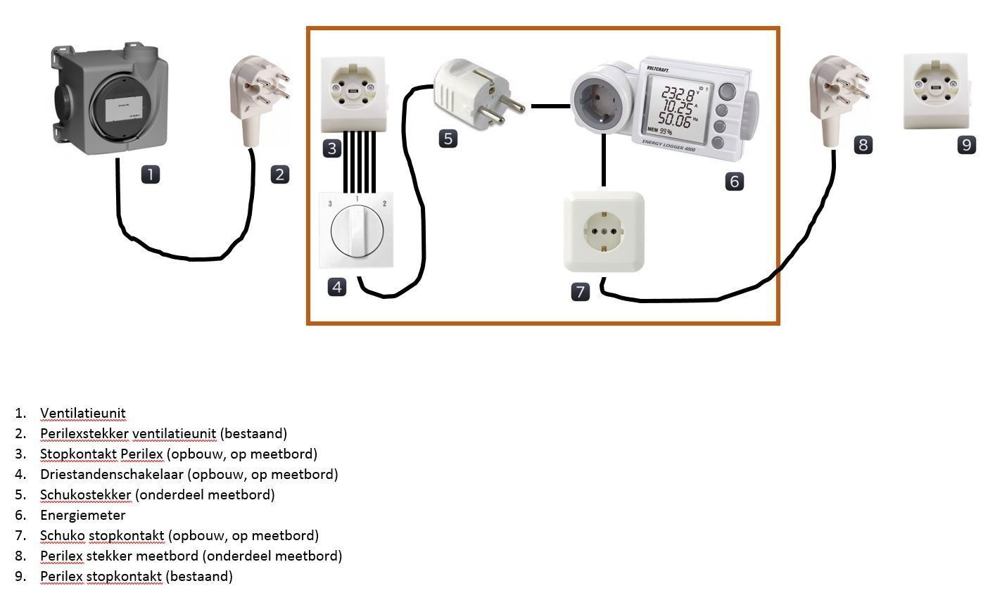

Perilex. Voor dit soort problemen heb ik een stroomtang in bestelling. Dan kan je per fase de stroom meten en hiermee het momentane vermogen en dus ook het verbruik bepalen. Die gebruik ik ook voor DC stroom en kan hiermee ook de stroom meten bij strings, zonder er een meter tussen te moeten hangen. Ik had deze besteld:
https://www.banggood.com/...=myorder&cur_warehouse=CN
Heb je ook gelijk een redelijke universeelmeter. >:)
Ik denk er over om een perilex stekker, perilex opbouwstopcontact, gewone stekker, gewoon opbouwstopcontact en misschien ook nog wel een driewegschakelaar te kopen en daar mee een veilig meetbord te fabrieken. Daarmee kan ik dan een normaal "doorstekkermeter" gebruiken en ook op veilige wijze wat langere tijd het verbruik analyseren, zonder dat er losse draden met netspanning erop slingeren. Als dat wat wordt post ik het wel hier. Als iemand het dan een tijdje wil lenen kan dat ook.

Ik wil het energieverbruik van onze ventilatieunit meten, maar omdat die met verschillende snelheden geschakeld kan worden zit die aangesloten met een Perilex-stekker. Dat maakt meten met een normale energiemeter lastig. Ik heb daarom een soort "meetbord" uitgedacht waarmee ik met een normale energiemeter het verbruik kan meten. Hier schematisch dat bord:
Afbeeldingslocatie: https://tweakers.net/ext/f/Woey0vnZBjEaBiBBnxqneEQI/full.jpg
Kanttekeningen: de pin-indeling van de Perilex-aansluiting varieert per merk ventilatieunit. Ik zal hem bedraden voor een Stork, maar als er ooit een ander merk gemeten moet worden is het natuurlijk vrij eenvoudig te wijzigen door de bedrading aan te passen. De onderdelen kosten me ongeveer € 50, wat niet niks is, maar nadat ik klaar ben met meten wil ik hem wel uitlenen, of misschien geef ik hem wel weg aan een energiebesparingsclubje of zo.
Ik ben van plan een tijdje (een maand of zo) het verbruik van mijn wisselstroomunit te meten, en daarna bij een buurman eenzelfde periode het verbruik van zijn nieuwe gelijkstroomunit te meten. Op basis van dat verschil neem ik het besluit om die van ons te vervangen of niet, en kan ik buren die ook al interesse getoond hebben van goede informatie voorzien.
Zijn er gaten te schieten in mijn ontwerp? Dat het simpeler en goedkoper kan snap ik, maar één van de ontwerpcriteria was dat het veilig en redelijk foolproof moest zijn, dus losse draden, open contacten en multimeters was geen optie.

@JeroenH Kun je het niet gewoon opzoeken of aan de fabrikant vragen?
En als je weet dat het een oude unit is met een AC motor (dat kun je ook vragen) dan hoef je misschien al niet eens te meten.
Andere manier is om al het andere in je huis uit te zetten, en dan op je meter te kijken (werkt vooral goed met slimme meter). Dat heeft me ook wel eens een wat kosten voor hardware bespaart.
Ampera-e (60kWh) -> (66kWh)
Elektrische camper (80kWh)
  • JeroenH
  • Laatst online: 09:03
!null schreef op woensdag 23 januari 2019 @ 09:47:
Dat zou kunnen, maar het ding is 20 jaar oud, dus in hoeverre is het verbruik nog volgens de specs?
Voor een maand? ;)
Prima suggesties, dank je wel, maar ik wil het toch heel graag daadwerkelijk meten. De wetenschap in hoeverre het verbruik van het ding nog volgens de specs is is ook interessant.
En een ander aspect van dit projectje wat ik vergeten was te melden is dat ik het ook gewoon heel leuk vind om te bouwen :)

JeroenH schreef op woensdag 23 januari 2019 @ 09:41:
Is een stroomtang niet een veel simpelere oplossing?

@JeroenH Ok, maar ik kan je nu al vertrellen dat een nieuwe veel zuiniger gaat zijn en dat je die gaat willen.

@JeroenH
1. het gaat werken
2. de laatste schuko socket-perilexplug stap voegt -denk ik - weinig toe, je gebruikt immers maar 1 fase/aansluiting (is dat wel gestandaardiseerd?) en er zal ongetwijfeld een stopcontact vrij te maken zijn in de buurt :)
@Maasluip een stroomtang is niet zomaar geschikt voor vermogensmeting.
Deze is een beetje buiten budget denk ik.

Proton_ schreef op woensdag 23 januari 2019 @ 10:19:
@JeroenH
1. het gaat werken
Ha, hiermee heb je onbedoeld een gat geschoten in mijn ontwerp. Het was mijn bedoeling dat het gedurende de meetperiode transparant moest gaan werken (unit te regelen met de normale knop in de keuken, WAF-factor en zo), maar dat gaat niet werken zo natuurlijk. Er zit een normaal stopkontakt naast het perilex-stopkontakt, kan die hele rechterhelft weglaten. Scheelt weer wat geld. Een langere periode meten zit er dan niet echt in, maar dat is niet anders.
Thanks!

@JeroenH
OK, dan kan je wél een paneel als dit gebruiken tussen een perilex stekker en socket:
https://www.amazon.com/dp...f0-11e9-8b12-b5a7828cf626
Afbeeldingslocatie: https://images-na.ssl-images-amazon.com/images/I/41e9oTI7JUL.jpg
en alle fasedraden door de stroomtransformator leiden.
Waarschijnlijk wel ten koste van wat nauwkeurigheid.

JeroenH schreef op woensdag 23 januari 2019 @ 09:50:
Als het ding twintig jaar oud is, is het vrijwel zeker geen gelijkstroomversie. Dus ga maar uit van de specs van de oude ventilator en bekijk wat je met een nieuwe gelijkstroomunit kan besparen. Bovendien vervuilen die dingen best in de loop van jaren en dat maakt de werking niet beter of zuiniger. Een nieuwe zuinige gelijkstroomunit kost € 175,- bij de Hornbach. https://www.hornbach.nl/s...ilex/6662810/artikel.html

@JeroenH Je denkt veel te moeilijk, de Perilex is puur omdat het handig is dat deze connector meerdere pinnen heeft. Er loopt gewoon 230V doorheen, geen krachtstroom ofzo. Ik heb m'n oude (en nieuwe) ventilatiebox ook eens gemeten. Als je de Perilex stekker eraf haalt (even foto maken van hoe het was aangesloten) dan kun je er gewoon een normale stekker aan zetten.
Je hebt N (blauw), L1, L2, L3
N en L1 zijn meestal altijd aangesloten, de schakelaar verbind L2 of L3 met fase om naar stand 2 of 3 te gaan. Even in het aansluitschema van de fabrikant kijken, dan is het je zo duidelijk.
Even een paar minuten meten voor elke stand en dan weet je hoeveel Watt hij gebruikt en kun je het zo doorrekenen naar bijv. een maand toch?

Als ik goed snap hoe zo'n ding werkt, zul je toch draden moeten isoleren, denk ik? Ik bedoel dat je de aders los van elkaar moet hebben? Plus, ik weet niet hoe goed of slecht de cos phi van zo'n ding is (vooral de wisselstroomunit kon wel eens vrij laag zitten), en dan meet je een VA die niet zoveel te doen heeft met het daadwerkelijk vermogen in W. Of heb ik dat verkeerd?

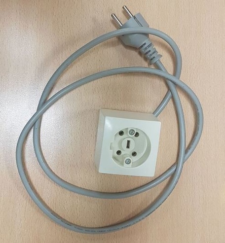

Perilex meetsnoer V1.0:
Afbeeldingslocatie: https://tweakers.net/ext/f/Z725TunRudKzOJplW4y51Nwi/full.jpg
Hopelijk vanavond of anders het weekend ga ik ermee aan de gang.

Waarom kijk je eigenlijk niet gewoon in je boekje? In mijn Storkair staan de vermogens erbij vermeld.
Begrijp ik het goed dat het meten overigens zo makkelijk is dat je alleen L1 hoeft te meten? Ik zat er namelijk aan te denken om er een Sonoff POW tussen te hangen om de huidige stand te bepalen.
Unit is 20 jaar oud, en er hangt voor vier verdiepingen pijp aan. Ik denk niet dat het daadwerkelijke verbruik een sterke relatie zal hebben met wat er in het boekje staat... * Ik heb altijd al de instelling gehad "meten is weten".
Als ik het goed begrijp wel ja. Zoals het snoer hier ligt verwacht ik dat de unit op niveau laag/rust zal gaan draaien.
