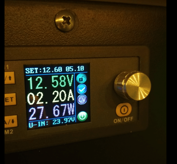

  • Roamor
Accu's hebben het helaas zwaar met dit sombere weer; voor het eerst onder de 24V:
Afbeeldingslocatie: https://tweakers.net/ext/f/sgfYWXChF2awSJF5VPEgGMch/medium.png
Altijd beetje dubieus om in de winter op zon te hopen, omdat dan de temperatuur ook vaak lager is...
