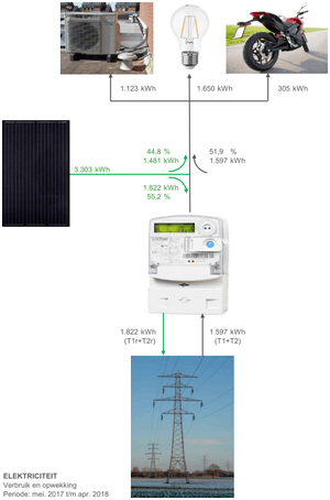

  • antonboonstra
  • Laatst online: 14-09 13:59
antonboonstra
8815Wp | WP | Tesla | Zero
backupdevice schreef op zondag 6 mei 2018 @ 09:37:
Toch eens een vraagje wat ik zou kunnen gaan doen als salderen helemaal weggaat.
Ik heb een ZO opstelling , dus ochtend en in de middag opwek, maar net als iedereen meeste verbruik in de avond , net als de zon er niet meer opstaat.
We draaien nu al zoveel wasjes en afwas beurten gedurende de dag.
Mocht salderen stoppen lijkt mij een batterij de beste oplossing. Overdag opladen en in de avond gebruiken?
Wanneer het salderen stopt, komt er een overgangsregeling. Het betekent dus niet dat je niks meer krijgt voor teruggeleverde stroom. Dit betekent echter ook dat elke investering in accu opslag financieel gezien niet aantrekkelijk is. En ik vermoed dat dit de komende 5 jaar in ieder geval nog wel zo blijft.
Zelf ben ik al wel bezig met slim schakelen van verbruikers. Hiermee zorg ik er voor dat ik ongeveer 48% van mijn verbruik rechtstreeks uit de zonnepanelen haal i.p.v. uit het elektriciteitsnet.
Elektriciteit verbruik en teruglevering (12 maanden)
