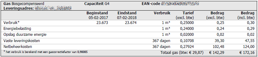

  • antonboonstra
  • Laatst online: 17-10 10:10
antonboonstra
8815Wp | WP | Tesla | Zero
172,16 euro per kuub gas... :+
Gasrekening 2017-2018
Ik weet het, ik zou gas kunnen laten afsluiten. Maar de CV ketel als back-up kan wellicht handig zijn. Is het niet voor mij, dan eventueel voor de volgende bewoners.

antonboonstra schreef op zondag 11 maart 2018 @ 11:19:
Bij welke netbeheerder zit je? Want sommige doen er makkelijk een slotje op en dan ben je van de kosten af.

menzo schreef op zondag 11 maart 2018 @ 11:20:
Enexis.
  • menzo
  • Laatst online: 23:09
https://www.enexis.nl/con...fsluiten-op-eigen-verzoek
Het kost 100Euro om er een slot op te laten zetten.
Hier zitten de experts over dit onderwerp:
Gas de deur uit doen, gratis of toch niet?
  • AUijtdehaag
Het verwijderen kost 350 euro.
TVT van 2 jaar!
(overstapbonussen niet meegerekend)
*auijtdehaag heeft het 3 jaar geleden gedaan in enexis gebied en maakt dus al winst.. :>
Maar je maakt je blijkbaar geen zorgen over het gaslek in je woning :+

jaari schreef op zondag 11 maart 2018 @ 12:01:
:P Ik heb de gaskraan zelf al dicht gedraaid. Het kuubje kwam nog van een maand douchen op gas. In maart 2017 heb ik ook een E-boiler voor het douchen geplaatst.

drielp schreef op maandag 5 maart 2018 @ 19:36:
Dat hele berekende sjv klopt van geen kant, van 360 m3/jaar naar 501 m3/jaar. En ik ben echt niet de enige. De komende jaren gaat dit voor veel meer mensen op, gasverbruik wordt steeds lager. De WP komt steeds meer in zwang, hybride of stand-alone. Het mensen die < 500 m3/jaar gaan verbruiken moeten maar afwachten dat het lagere captar wordt toegepast. Op de site van energie leveranciers worden de tarieven niet duidelijk gebracht.
De energie leverancier hoort het lagere captar automatisch toe te passen, alleen heb ik het vermoeden dat dit niet gaat gebeuren, het is een bewust verdienmodel.
Een verdienmodel voor wie? En waarom klopt het SJV van geen kant?
Wellicht een vreemde constructie maar de energieleverancier bepaald niet zelf welk capaciteitstarief in rekening wordt gebracht. Dit is bepaald door wet- en regelgeving en is bij iedere energieleverancier hetzelfde. Dit zou glashelder moeten zijn.
Dat de energieleveranciers hun administratie en informatievoorziening niet op orde hebben klinkt bekend. (Gekgenoeg is dit zelfs hun 'Core Business') Maar om nou te stellen dat zij hier bewust geld mee verdienen vind ik ver gaan. Je draagt hoogstens teveel bij door teveel belasting te betalen. Iets wat je gewoon kan aanvechten en je gelijk hoort te krijgen.
Dat je het mogelijk niet eens bent met de wet- regelgeving is je goed recht maar daarvoor moet je bij onze overheid zijn.
  • drielp
  • Laatst online: 16-10 00:40
Gecko123 schreef op maandag 26 maart 2018 @ 16:15:
Dat de energieleveranciers hun administratie en informatievoorziening niet op orde hebben klinkt bekend. (Gekgenoeg is dit zelfs hun 'Core Business') Maar om nou te stellen dat zij hier bewust geld mee verdienen vind ik ver gaan. Je draagt hoogstens teveel bij door teveel belastindg te betalen. Iets wat je gewoon kan aanvechten en je gelijk hoort te krijgen.
Gelukkig heb je nog geen minder goede ervaringen met je leverancier, hopelijk blijft dat ook zo.
Onjuiste informatie verstrekken, informatie achterhouden, heffingskorting niet toepassen en dat niet alleen bij mij. Dat een grote energieleverancier nog steeds dezelfde fouten maakt, kan er bij mij niet meer in. Ze doen het zelfde truukje al jaren, de kinderziektes moeten inmiddels wel uitgefilterd zijn.
Heb je zelf al je energie rekening nagerekend? Valt echt mee, zeker niet als je er geen sjoege van hebt. De meeste mensen vinden het al prima als ze geld terug krijgen, en daar wordt rekening mee gehouden.
Het sjv wordt bepaald door een onduidelijke berekening die per persoon verschilt, zelfs bij buren. 360 m3 gas wordt zomaar 501 m3. Erg toevallig, nietwaar?
Nu steeds meer mensen fors gaan verminderen op hun gasverbruiker gaat dit steeds meer mensen betreffen. Alleen hebben de meeste niet door dat ze getild worden.
En een leverancier hoort een heldere rekening op te maken, niet meer en niets minder.

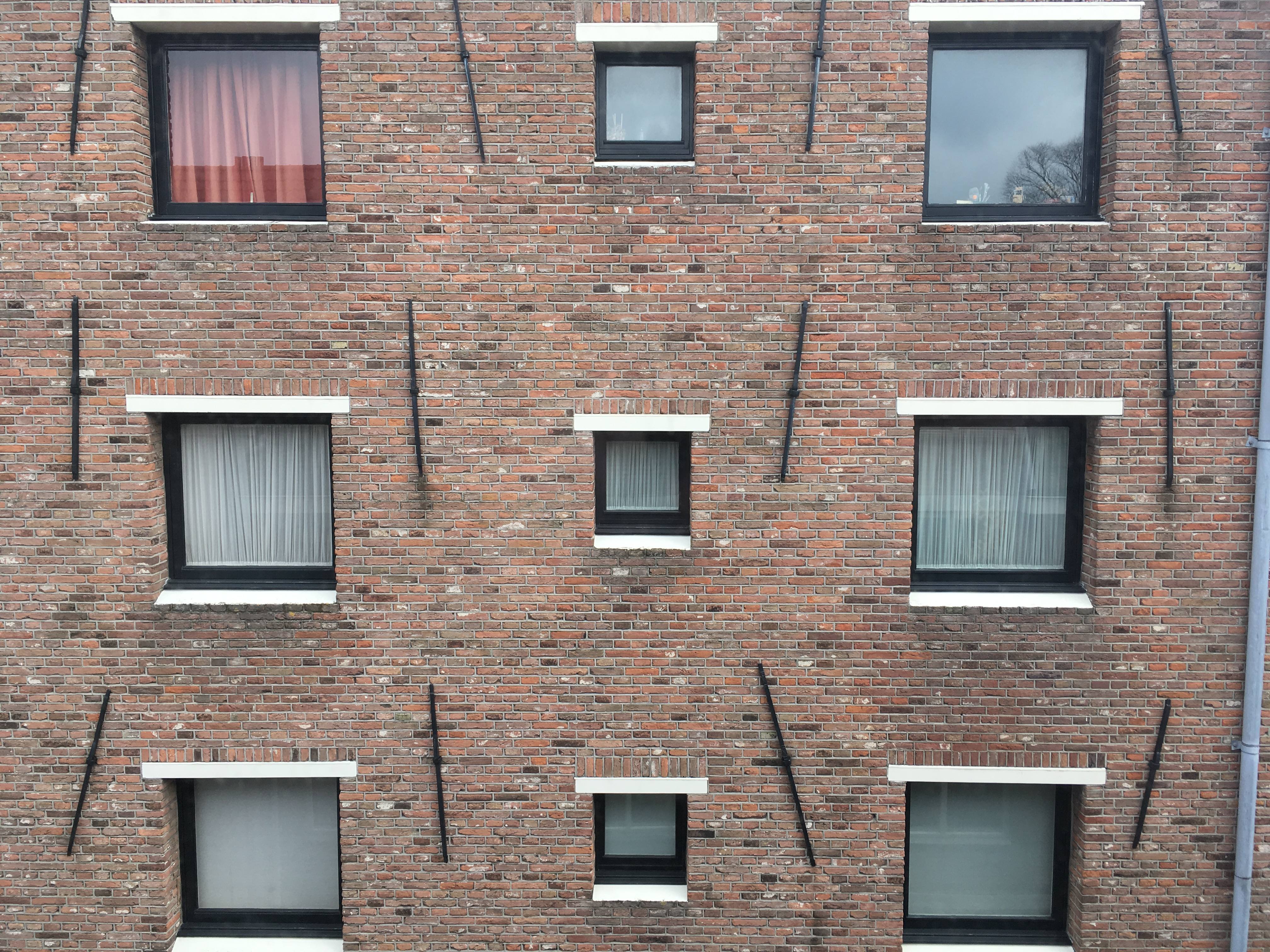

Spouwmuurisolatie wordt lastig denk ik aangezien er waarschijnlijk al isolatie in zit..
Mijn huis is van 1975, 1976 spouwmuur geisoleerd. Overbuurman (ook 1975) heeft vorig jaar de spouwmuur isolatie laten checken.
Dit bleek vrijwel overal naar beneden ingezakt te zijn. Er waren toendertijd een soort vlokken ingespoten.

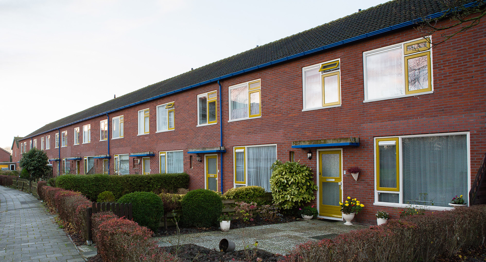

Afbeeldingslocatie: https://pbs.twimg.com/media/DaBLfF5WkAIU5X5.jpg
Ik ben zó benieuwd naar de details van deze situatie...
Het is overigens hier, volgens mij. Foto op street view is van vóór het lelijker maken van het linker huis, en van vóór het mooier maken van het tweede huis van links ;-)
  • AUijtdehaag
@JeroenH
Hebben ze die panelen nou naar noord gelegd? Epc dingetje?
Nul op de meter in de zomer dan... :)
[ Voor 8% gewijzigd door AUijtdehaag op 05-04-2018 18:37 ]
  • noo
noo
JeroenH schreef op donderdag 5 april 2018 @ 16:22:
Lijkt mij ook, op het niet uitvergrootte stuk van het laken staat 'dit biltse paradepaardje' :-)
  • Autonoesis
  • Laatst online: 15-10 19:45
Een subsidie projectje https://www.beng2030.nl/nw-27565-7-3673482/nieuws/woning_looydijk_wordt_zelfvoorzienend.html. Alhoewel ik dit soort initiatieven toejuich, beschouw ik dit als het zoveelste marketing blabla. (Pleur genoeg PV-panelen op het dak en je hebt een nul-op-de-meter woning) Gezien de ventilatieroosters kon een WTW-installatie er niet vanaf.
Ik heb een paar jaar geleden zo'n gelijknamig project bezocht van een woningbouwcorporatie. Het komt erop neer dat de oude gevel wordt vervangen of een houten voorzetgevel met liters pur tegen de bestaande gevel wordt geplaatst (de stenen zijn opgeplakte sierstrips) . Gecombineerd met de nodige PV-panelen is dit een zogenaamde nul-op-de-meter woning. Van binnen was het nog steeds dezelfde oude meuk uit de jaren 70! Geen LTV, dunne woningscheidende wand met bijbehorende geluidsoverlast, Mont Blanc trap en een keuken en badkamer waar je je kont niet kunt keren. Terwijl de kosten nagenoeg gelijk waren als de stichtingskosten van een eenvoudig nieuwbouw rijtjeshuis.
  • mux
  • Laatst online: 19-08 08:27
mux
99% efficient!
Maar waarom... zijn de burenrelaties dan zo verslechterd in dat rijtje? Dat laken roept meer vragen op dan dat het antwoorden geeft...
  • !null
  • Laatst online: 11-10 19:52
Maar het door gevels aan te pakken is wel de manier om de velen rijtjeshuizen aan te pakken. Ja dat kan ook van binnen.
Maar liever nog een totaal concept, waarbij je een nieuwe gevel plaatst waar al van alles in zit. Zoals wtw ventilatie, eventueel een vorm van warmtepomp of voorbereiding erop (wandverwarming)
Ampera-e (60kWh) -> (66kWh)
Elektrische camper (80kWh)
  • JeroenH
  • Laatst online: 00:07
mux schreef op donderdag 5 april 2018 @ 20:15:
Zonder er meer informatie over te hebben, heb ik het idee dat dat laken meer zegt over de relaties tussen die twee buren dan over de werkzaamheden aan/uiterlijk van dat verbouwde huis.
Misschien fiets ik er wel eens langs, bel ik wel aan als ik me echt dapper voel. Het is vanuit Hilversum een leuk fietstochtje voor een zomeravond.
  • !null
@JeroenH Maar bij welke van de twee bel je dan aan? :+
Het is wel zo dat we in Nederland veel al dicht naast elkaar of tegen elkaar wonen, en dat de verduurzaming her en der wel wat roet in het eten kan gooien, in de burenrelaties.
Ik vind deze huizen niet echt mooi maar de verbouwde steekt er nu wel bij af. Het was beter geweest als het uiterlijk enigzins behouden bleef en er van binnenuit geïsoleerd was. En dan wel nieuwe kozijnen erin natuurlijk.
  • burne
burne
Mine! Waah!
Autonoesis schreef op donderdag 5 april 2018 @ 20:05:
Ja, dat is typisch aan Europa. We houden tegen beter weten in vast aan bricks and mortar. Het huis is wat het geld waard is. Slopen en wat nieuws neerzetten is uitzonderlijk en ook uitzonderlijk duur.
Als je door Shibuya slentert zie je een overweldigende stortvloed van bouwstijlen, van 600 jaar oud tot vorig jaar opgeleverd. En alles wat 30-50 jaar oud is en niet meer voldoet gaat tegen de vlakte en wordt vervangen. De waarde zit daar in de grond, niet in het huis wat er op staat.
(Ik ben net van een huis uit 1903 verhuisd naar iets wat in maart 2018 opgeleverd is, dat vertekend mijn beeld een beetje, dat geef ik zonder meer toe.)
I don't like facts. They have a liberal bias.
  • Gecko123
  • Registratie: Januari 2017
  • Laatst online: 21-09 11:45
!null schreef op donderdag 5 april 2018 @ 21:57:
Zo'n paradepaardje is dit niet. Het had mooier geweest als het hele rijtje zo was opgeknapt. Nog wel gesponsord door de gemeente ook.
  • JAN-B
  • Laatst online: 16-10 21:06
JAN-B
525 Wp op mijn dak
Ik snap ook niet waarom dat dak met die panelen zo hoog is :? en waarom die gevel/kozijnen een andere kleur zijn ? eerlijk gezegd vind ik het heel lelijk staan.
  • JeroenH
AUijtdehaag schreef op donderdag 5 april 2018 @ 18:28:
@JeroenH
Ha, dat was me nog niet opgevallen. Misschien ligt zuid ook wel vol, gewoon voor maximaal oppervlak gegaan. Kan per geïnvesteerde euro per Joule die het oplevert nog altijd een financieel zinvollere keus zijn dan andere maatregelen.
Ha ha, geen idee. Misschien wel bij allebei :-)
Maar dat hoeft niet. Toen ik destijds zonnepanelen plaatste heb ik met photoshop eerst de situatie getekend, en ben ik ongeveer een maand voor plaatsing bij mijn buren (ook die aan de overkant van de straat) langs gegaan, en heb ik ze dat laten zien. Geen negatieve geluiden gehoord. Eén persoon vroeg "gaat dat niet schitteren", en toen ik zei dat dat niet zo was was het goed. Wel veel van de gebruikelijke vragen gehad, "wat kost dat nou", "wat levert het nou op", enz. Dat was een tijdrovend rondje ;-)
Sja, van binnenuit isoleren, dat klinkt leuk, maar als je voor écht resultaat gaat zie je al je binnenmuren 20cm naar binnen komen, en je dak 50cm. Kost je zo 4-5 vierkante meters. (twee etages, 5m breed, voor en achter, 20m buitenmuur, 20cm extra ruimte voor isolatie). Plus waarschijnlijk je hele zolder, zeg nog een keer 4-5 "officiële" vierkante meters.Dat ga je merken in gebruik, en als je het ooit verkoopt. Ik vind dit geen gekke oplossing.
Ja het had meer eenheid gegeven als het hele blok het had gedaan. Is dat mooier? Dat is subjectief. Ik denk dat veel mensen zouden zeggen van wel. Maar wat als je buren niet mee willen? Of kunnen? € 60000 heeft het gekost, dat kan niet iedereen ophoesten. Dan maar niet doen?
Hier is objectieve winst behaald, mogelijk ten koste van een subjectief nadeel. Ik heb hier totaal geen moeite mee.
Ik vind dat linker huis lelijker, zo met dat spandoek voor het raam ;-)
Gecko123 schreef op vrijdag 6 april 2018 @ 12:45:
De verbouwing heeft volgens de nieuwsberichten € 60000 gekost, en de bewoners hebben € 15000 subsidie gekregen als het huis ook als "paradepaardje" ingezet mocht worden, af en toe bezoeken, enz. Niet iedereen heeft even € 45k op de plank liggen, en niet iedereen ziet de noodzaak van het verduurzamen van woningen. Zoals ik hierboven ook al zei, wat dan? Dan maar niet doen? Niets doen kan iedereen.
JAN-B schreef op vrijdag 6 april 2018 @ 13:13:
Het dak is aan de buitenzijde geïsoleerd met misschien wel 50cm isolatiemateriaal, en omdat ze dat aan de buitenkant gedaan hebben is het dak een stuk omhoog gekomen. Ze hebben bij de buitenmuren zo te zien het buitenblad afgebroken, en een nieuw blad ongeveer 20cm bij het binnenblad vandaan gebouwd, zodat dat zeer goed - ook weer aan de buitenzijde - geïsoleerd kon worden. De kozijnen zijn ongetwijfeld HR++++++++++ glas zonder thermische bruggen, etc.
Op die manier is de woning zeer bovengemiddeld geïsoleerd, zonder dat er binnen ruimte ingeleverd wordt.

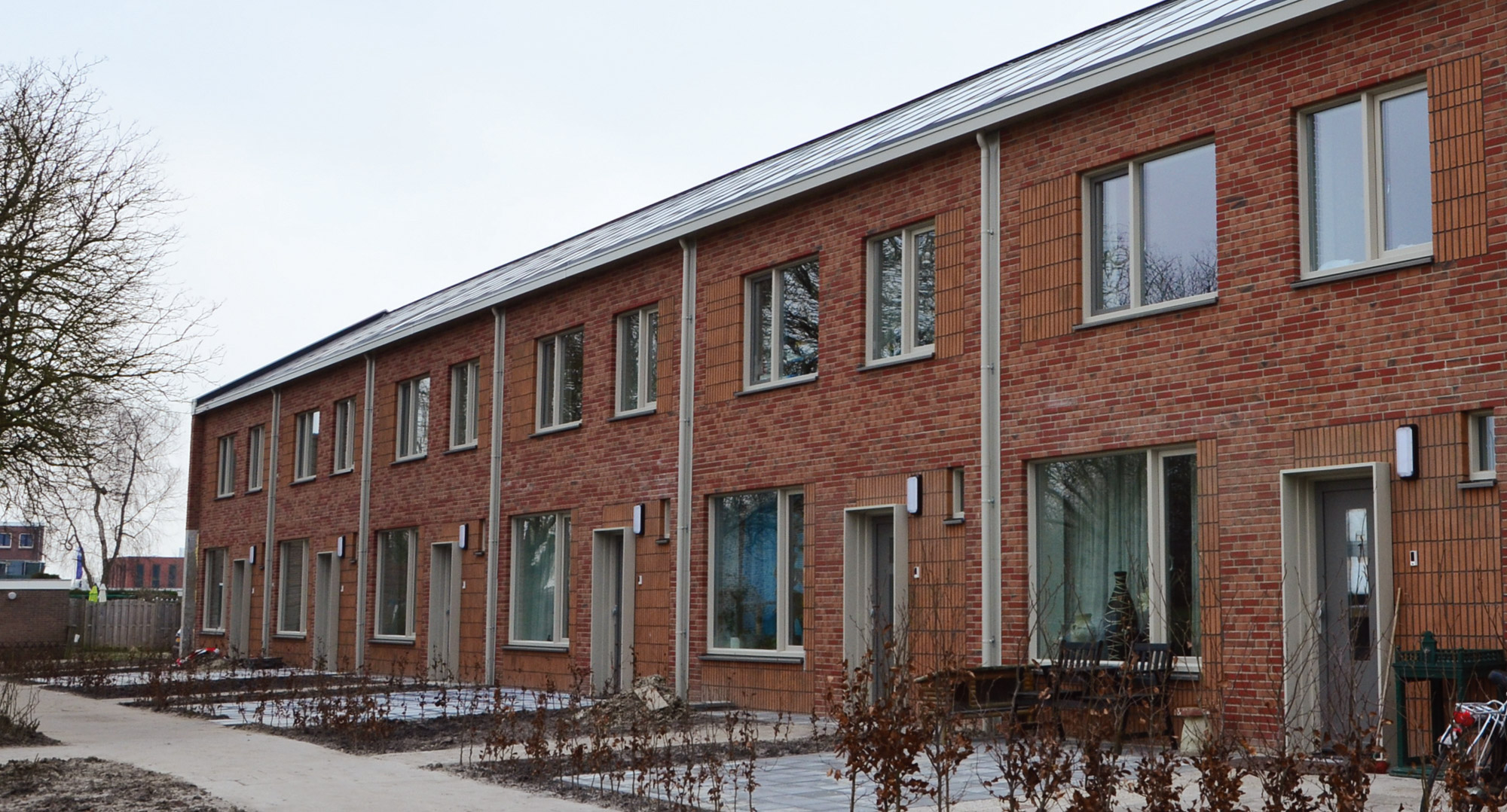

  • Skyaero
Hoho, niet direct alle nul op de meter projecten over een kam scheren. Er zitten veel goede projecten bij, waarbij ook niet-energie zaken zoals keuken en badkamer worden aangepakt.
Sloop-nieuwbouw is redelijk kostbaar (met name het 'sloop' gedeelte). Daar komt nog de overlast bij. Veel nul-op-de-meter renovatieconcepten worden veelal in 5 werkdagen of minder uitgevoerd. 5 dagen in een (door de woco betaald) vakantiehuisje zitten is voor veel huurders nog wel te behappen. Sloop nieuwbouw gaat al snel zo'n 12-24 weken overeen.
Verder wordt ook nog wel eens vergeten dat sloop-nieuwbouw de sociale cohesie van een wijk aantast, en daarmee ook de ervaring, welvaart en geluk van de mensen die in de wijk wonen. De energietransitie is niet alleen een technisch-economische exercitie.
Ik ben het wel eens dat bovengenoemd voorbeeld er niet uitziet. Dat is een beetje een probleem van 1-stuk renovaties:. Andere voorbeelden met hetzelfde probleem.
Afbeeldingslocatie: https://allelichtenopgroen.nl/wp-content/uploads/2017/05/nul-op-de-meter-1.jpg
Afbeeldingslocatie: https://www.sacon.nl/site-sacon.nl/assets/files/1247/nb_32.jpg
Pak je het per rijtje aan, dan eindigt het al heel wat beter, zeker als je architectonisch ook wat 'saai' blijft.
Afbeeldingslocatie: https://www.bgdd.nl/mediadepot/77271be71016/560LeeuwardenJanvScorelHuizenblokeindresultaat16.jpg
Afbeeldingslocatie: http://www.bouwnext.nl/wp-content/uploads/2016/04/renolution-Renovatie-23-woningen-Delfzijl-1-1-1.jpg
(Zag er oorsponkelijk zo uit)
Afbeeldingslocatie: https://www.sacon.nl/site-sacon.nl/assets/files/1269/default_8-nieuw-buinen-stroomversnelling.jpg
Aanvullend is, vanuit een van de vele proefprojecten, ook eens door taxateurs gekeken naar de waardevermeedering. Wat blijkt: Bij 1-stuk renovatiewoningen neemt je woning vrijwel niet in waarde toe, juist doordat de buren nog in een oude woning wonen. Neem je het gehele rijtje mee, dan neemt de waarde wel flink toe. Ook niet onbelangrijk als je 60k wilt investeren.
[ Voor 7% gewijzigd door Skyaero op 06-04-2018 14:07 ]
  • Gecko123
Skyaero schreef op vrijdag 6 april 2018 @ 14:04:
Dat lijkt er meer op. Het probleem is natuurlijk dat als die woningen in dat rijtje van verschillende eigenaren zijn het in de praktijk onmogelijk is om zoiets gezamenlijk uit te voeren terwijl met een gezamenlijke aanpak op grotere schaal aanzienlijk op de kosten kan worden bespaard.
Feitelijk zou de gemeente voor woningeigenaren deze kar moeten trekken om bewoners over de streep te krijgen. Maar wat is er voor nodig om iedereen zover te krijgen? Degenen die recentelijk hun kozijnen hebben vervangen zijn laster te overtuigen dan iemand die net van plan is grondig te renoveren. Om het nog maar niet te hebben over degene portemonnee of kredietwaardigheid.
