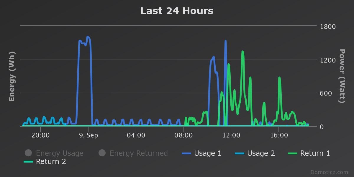

Even mijn warmtepomp op een duurzamer moment zijn naloopcyclus laten doen:
voor:
Afbeeldingslocatie: https://tweakers.net/ext/f/6l3vfplngHHBDgVNXCWgWPg1/medium.jpg
na:
Afbeeldingslocatie: https://tweakers.net/ext/f/Ml9ItUG2qpFWDEv9tH4q8G6U/medium.jpg
Meteen gebruiken dus op het moment dat je normaal het meeste opwekr. :) Nu de koelkast nog op de accu's zien te krijgen; op naar de nul....
[ Voor 4% gewijzigd door Roamor op 12-09-2017 22:45 ]

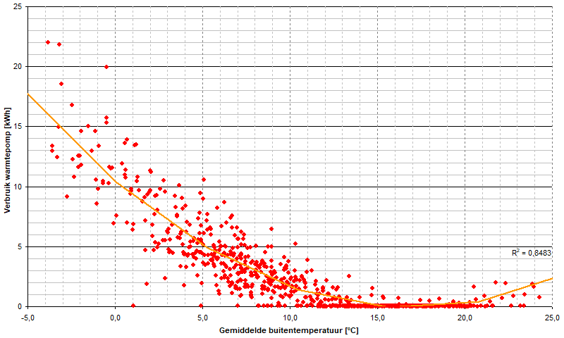

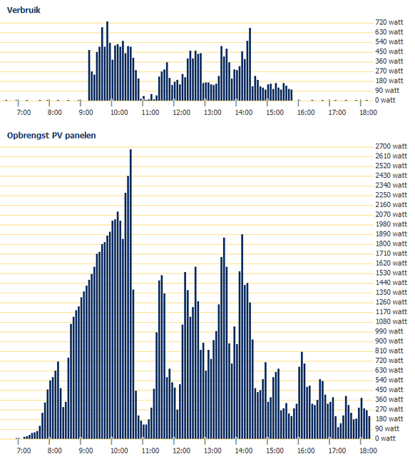

Hier het verbruik van mijn warmtepomp vandaag met daaronder de opbrengst van m'n zonnepanelen. Ik heb alleen handmatig de warmtepomp aan- en uitgezet. D.m.v. automatisering wordt het setpoint van de warmtepomp automatisch verhoogd en verlaagd.
Verbruik warmtepomp versus PV opbrengst
Daarnaast nog een leuk grafiekje (al zeg ik het zelf) waarin ik de correlatie tussen gemiddelde buitentemperatuur en het dagverbruik van mijn warmtepomp heb gezet.
Verbruik warmtepomp versus buitentemperatuur

antonboonstra schreef op donderdag 14 september 2017 @ 18:30:
De mijne is gelukkig nog niet aangeweest sinds de zomer voor ruimteverwarming, maar dat zal niet lang meer duren. Interessante grafiek zeg; mijn koudste dagen geven ook ongeveer een verbruik van 20kWh per dag.
  • antonboonstra
  • Laatst online: 09:17
antonboonstra
8815Wp | WP | Tesla | Zero
Roamor schreef op donderdag 14 september 2017 @ 18:44:
Met weinig/geen interne warmtelast (personen/apparatuur) koelt mijn huis toch wel af als het buiten rond de 10°C is. Echt nodig was het ook nog niet (ik trek eerder een trui aan), maar even rechtstreeks draaien op zonnestroom is altijd leuk :Y) En bij hogere buitentemperaturen is de COP natuurlijk ook het hoogst.
In twee winters zijn er trouwens maar 45 dagen geweest dat ik meer dan 10 kWh heb verbruikt met de warmtepomp.

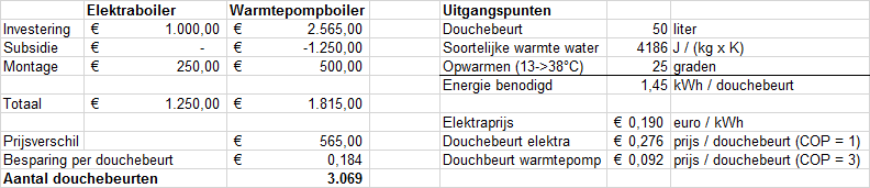

Wij hebben op dit moment een boiler van 80 liter deze werkt op nachttarief.
Echter zijn we ook aan het kijken naar een warmtepompboiler van 260 liter (ATC AX7).
Nu vraag ik me af hoe ik het beste kan berekenen of het rendabel is kwa verbruik (excl aankoop prijs want de boiler binnen is versleten).
Ook of het beter is om het overdag te doen ... of toch snachts?
MT Venus E 5KW (V151) P1 HomeWizard | Hackerspace Brixel te Hasselt (BE) - http://www.brixel.be | 9800X3D, 96GB DDR5 6000MHZ, NVIDIA GEFORCE 5090, ASRock X670E Steel Legend, Seasonic GX1600
  • antonboonstra
antonboonstra
Icekiller2k6 schreef op maandag 18 september 2017 @ 11:48:
Misschien een rare vraag.
Warmtepompboiler verdient zich na zo'n 3000 douchebeurten terug. Ik vergelijk hiermee trouwens wel een 80 liter elektraboiler met een 260 liter warmtepomp boiler. En de montage is een grove schatting.
Vergelijk elektraboiler en warmtepompboilerzelf uitproberen
Zolang nachtstroom goedkoper is dan overdag, kan het uit om deze 's nachts aan te zetten. Een warmtepompboiler kan alleen wel geluid maken, dus is het de vraag of je deze 's nachts aan wilt hebben.
[ Voor 9% gewijzigd door antonboonstra op 18-09-2017 14:03 ]
  • Icekiller2k6
  • Laatst online: 13:06
antonboonstra schreef op maandag 18 september 2017 @ 13:44:
[afbeelding]zelf uitproberen
Warmtepompboiler kost ons 500 euro.. installatie kan zelf gedaan worden dus paar buizen cava..
Belgie overigens dus geen recht op subsidies.
Maar de cop ligt lager savonds...?
