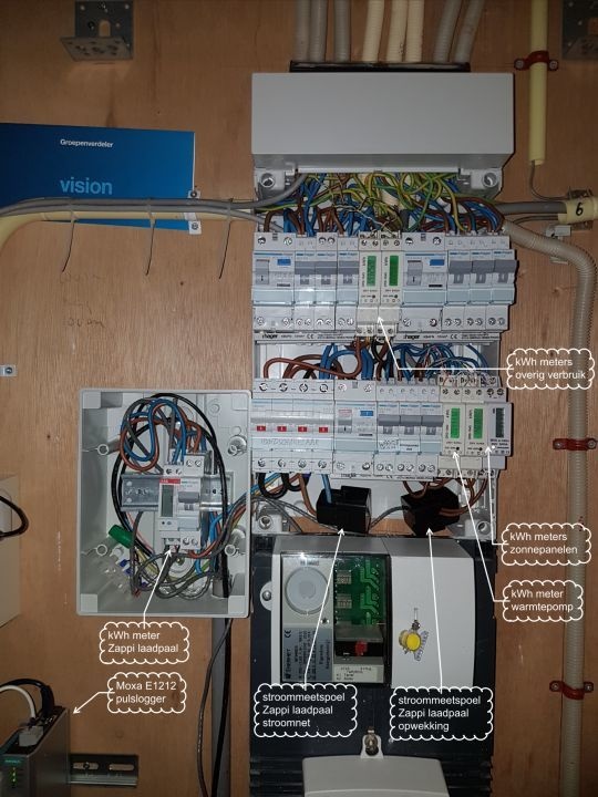

  • antonboonstra
  • Laatst online: 16:36
antonboonstra
8815Wp | WP | Tesla | Zero
Ik stuur inmiddels ook al 5 verbruikers automatisch om een zo groot mogelijk gedeelte zonnestroom rechtstreeks zelf te verbruiken.
In mijn meterkast zitten 6 kWh meters met pulsuitgang (4 voor verbruikers en 2 voor opwekking). De pulswaarden lees ik in met een Moxa E1212. Met een PHP script op een server lees ik elke minuut de pulswaarden in en bepaal ik hoeveel ik op dat moment teruglever. Op basis van instelbare grenswaarden, stuurt hetzelfde PHP script hierop automatisch de volgende verbruikers in:
  • het laden van mijn Zero SR motor. Een WCD in de garage wordt hiervoor geschakeld door een digitale uitgang van de Moxa E1212 en een hulprelais.
  • het inschakelen van een elektraboiler in de keuken. Een draadloze tussenstekker wordt via een Arduino met 433MHz RF zender geschakeld.
  • het inschakelen van een elektraboiler voor douchewater. Idem met een draadloze tussensteker.
  • het verhogen/verlagen van het setpoint van mijn warmtepomp via een API.
Voor de boilers heb ik bewust gekozen voor hotfill boilers van 500W. Ten eerste zijn deze makkelijker te schakelen met draadloze tussenstekers welke officieel maar tot 1000W kunnen schakelen. Daarnaast komt het véél vaker voor dat de zonnepanelen >500W produceren dan >2000W. Op deze manier kan ik veel vaker en voor een langere periode de boilers opwarmen met zonnestroom. Een standaard 10 liter boiler van 2000W is in een kwartier al opgewarmd, terwijl een 500W ongeveer een uur bezig is.
Handmatig schakel ik ook nog de L/L warmtepomp in. Dit kan uiteraard ook automatisch (ik maak al gebruik van de Daikin API), maar om teveel in/uit schakelingen te voorkomen doe ik dit maar niet automatisch. Lijkt mij niet gezond voor de warmtepomp. Edit: Inmiddels al zo geautomatiseerd dat ik 'm wel handmatig moet inschakelen, maar dat op basis van de PV opbrengst het setpoint automatisch wordt verhoogd of verlaagd.
Edit: Sinds 17 juni 2019 heb ik ook een elektrische auto welke ik laad d.m.v. een Zappi laadpaal. D.m.v. een stroomspoel meet de Zappi hoeveel stroom er naar het elektriciteitsnet gaat en verhoogd op basis hiervan de laadsnelheid, zodat je maximaal op eigen zonnestroom laadt.
Met de elektrische motor heb ik ook de beschikking over 12,5 kWh aan accucapaciteit. Het lijkt mij nog wel eens wat om die ook te kunnen gebruiken om bijvoorbeeld het sluipverbruik in de nacht te kunnen afdekken. 105Vdc is alleen niet echt standaard en de verbouwing zal vast niet onder de garantie van die motor vallen. :+
Afbeeldingslocatie: https://tweakers.net/i/4PWt4_AET6Itmut6t8psgjg_VbI=/f/image/Cx88HY5mzeVQsbrMLACsB3Sf.jpg

Hoe vaak schakel je het opladen van de motor? Ik heb ook een Zero maar die laad ik het liefste in één keer op als het even kan.
Voor backup kun je beter een oude UPS ergens regelen.

Erasmo schreef op maandag 17 april 2017 @ 12:22:
Die schakel ik regelmatig. Wel met een bepaalde schakeldifferentie en een uitschakelvertraging uiteraard. Zo lang de accu uiteindelijk maar volledig vol is en het BMS de celbalans kan nivelleren, zou dit volgens mij geen probleem moeten zijn.

antonboonstra schreef op maandag 17 april 2017 @ 13:17:
Hmm vergeet niet dat iedere keer als de lader actief wordt de contactoren worden gesloten etc. Ik zou de motor toch gewoon in een keer naar 100% brengen en daarna van het net halen.
