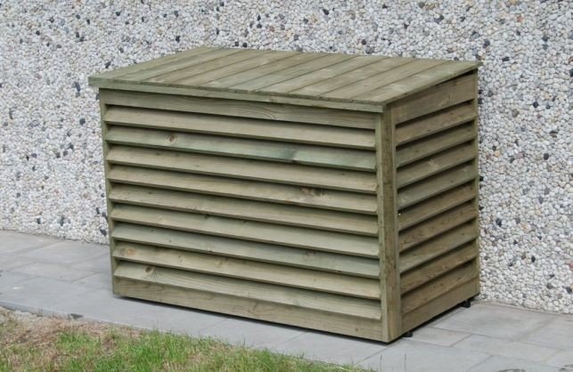

Vraagje over plaatsen van een kastje voor de buitenunit van een airco/warmtepomp, aan de voorkant van het huis.
Bijv zoiets: https://www.aircosuper.nl...hotos/Large/121357053.jpg
Via https://www.omgevingsloke...init=true&clear-case=true zie ik niet helemaal of dit nu vergunningsvrij is. Ik probeer bijv categorie 'bijbehorend bouwwerk'. Definitie: "Hieronder vallen aan- of uitbouwen, bijgebouwen en overkappingen of het bouwen van een bouwwerk voor bewoning ten behoeve van mantelzorg. Ook kleine bouwwerken zoals een plantenkas, een hondenhok, volière of speelhuisje vallen onder deze categorie."
Men zal dus niet zozeer een 'technische installatie' zien, eerder een houten kastje/tuinmeubel (wat trouwens ook een categorie is die je kunt kiezen).
Het lijkt erop dat dit in onze gemeente niet vergunningsplichtig is. Misschien heeft iemand hier meer ervaring mee. Of nog even de gemeente bellen voor de zekerheid.
Via https://www.omgevingsloke...init=true&clear-case=true zie ik niet helemaal of dit nu vergunningsvrij is. Ik probeer bijv categorie 'bijbehorend bouwwerk'. Men zal dus niet zozeer een 'technische installatie' zien, eerder een houten kastje/tuinmeubel (wat trouwens ook een categorie is die je kunt kiezen).
Als je een precies zo kastje gaat bouwen ga ik je voorspellen dat je met een zeer slechte SCOP gaat draaien
Er moet een fysieke scheiding zijn tussen uitgeblazen lucht een aan de achterzijde aangezogen lucht
Anders heb je bypass flow, en dat wil je niet.

Goed om te weten, bedankt. Zal er rekening mee houden. Misschien komt ie ook zonder omkasting, maar dan ga ik zeker bellen met de gemeente.
In de voortuin mag je normaliter niets (be)bouwen. Aan de zijkant word zoiets eerder toegelaten volgens mij.
Je zou het er natuurlijk gewoon op kunnen wagen en kijken waar het schip strandt.
Kun je die buitenunit niet op een balkon aan de voorzijde kwijt?

Atomic2005 schreef op dinsdag 22 maart 2016 @ 20:13:
Als ik de foto zo bekijk dan lijkt het mij ongeveer de grote van een plantenbak tegen het huis.
Dat lijkt mij geen probleem, maar ik weet niet hoe strikt de gemeente is

Paar potten er voor, klimopje er tegenaan ;)
Een condensor kan gezien worden als ondergeschikt bouwdeel, zo'n beetje overal, echter de voorzijde (zoals al gezegd) van een gebouw is zo'n beetje heilig in bestemmingplan wereld.
Dus goed verbergen zou kunnen helpen, hopen dat niemand er last van heeft en er een melding van maakt.
En dat "last van" is voor iedereen anders te interpreteren.

Juist. En bedankt.
Het lijkt erop dat er geen omgevingsvergunning nodig is ('overige werkzaamheden', laatste optie op omgevingsloket.nl bij de check, mits we max 0,5m van de muur af komen, lijkt me mogelijk). Maar onderaan staat wel het bestemmingsplan genoemd in dit geval, waartegen niet ingegaan kan worden. Daar gaat e.e.a. tegenin (nl geen wijzigingen aan voorerf/gevel), dus zal een vergunning moeten worden aangevraagd.
Ik check voor de zekerheid de gemeente zelf nog. Misschien is men coulanter omdat de NAM hier in de provincie wel van alles mag vernielen, zodat men een oogje dichtknijpt voor serieuze verduurzaming. ;) Al denk ik het niet.
Als het erg lastig wordt, dan maar de zij- of achtergevel. Die hebben ook zo hun voor- en nadelen.
Achterkant: buitendeel komt op bijkeuken, binnendeel zal schuin de kamer in moeten blazen (dat kan best). Buren zullen zo in geen geval last hebben. Buitendeel staat hoger dan binnen, maar misschien is een afzonderlijke condensafvoer mbv zwaartekracht wel mogelijk (kan nl wel naar buiten stromen, hoeft wat mij betreft niet per se naar het dak). Heb te weinig ervaring om dit te beoordelen.
Zijkant: meer in het zicht dan in geval van voorgevel. Tja... regeltjes betekenen niet per se dat het zicht er beter op wordt, terwijl dat vast wel het doel is... mkleinman vertelde me ook al zoiets. En gericht op zuidwest = overheersende windrichting, iets minder goed lijkt het. Binnendeel is gericht over de korte zijde van de kamer, kan ook schuin richting lange zijde, al is dit minder geweldig dan bij voorgevel die precies over de lange zijde blaast (en de zithoek in). Voordelen: relatief eenvoudige installatie, extreem korte leidingen (units direct tegenover elkaar, slechts muur ertussen), vermoedelijk geen condenspomp nodig.
Tja, dus. :)
