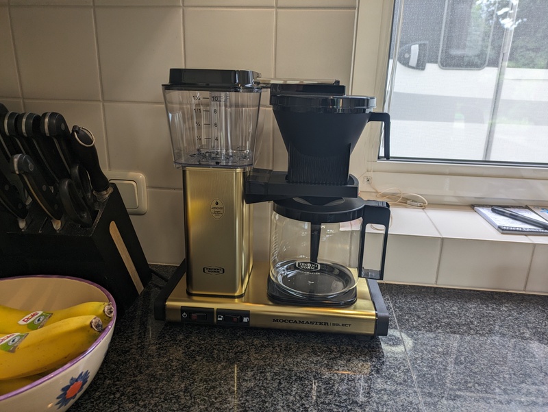

Ik overweeg de aanschaf van een filterapparaat, met de volgende redenen:
- grote mok (300-400 ml) koffie kunnen zetten ipv espresso of aeropress
- minder werk in de ochtend, koffie malen en knopje duwen (zodat m'n vrouw het ook kan...)
- groot volume voor als er gasten zijn
Eventueel ook een grotere batch draaien op een thuiswerkdag om die in een thermoskan te doen en op m'n bureau neer te zetten zodat ik 2 of 3 mokken heb.
Gebaseerd op verschillende reviews is m'n short list:
- Moccamaster, KBG select / KBGT
- Sage Precision Brewer
De Moccamaster KBG Select kan halve potten zetten, de KBGT lijkt vooral geschikt te zijn voor volle potten. De voorloper KBT heeft een handmatige flow restricter die bij de KBGT niet meer bestaat. De thermoskan vd KBGT is wel mooi met een glazen binnenkant.
De Sage heeft ook keus tussen een glazen en thermoskan variant, maar ik lees dat de thermoskan een ontwerpfout heeft waar er flinke schimmel in de deksel kan groeien (https://www.reddit.com/r/...ision_brewer_caraffe_lid/ :X)
Dus als ik een enkele grote mok wil ben ik beter af met de Sage, voor 2 grote mokken zijn de Sage en de KBG select ideaal mits ik ze binnen 40 minuten opdrink, of ik moet een losse thermoskan erbij kopen.
Ik ben nog een beetje in dubio, heeft iemand nog nieuwe inzichten voor mij?

is de 40 minuten te kort van de Moccamaster dan kan je hem daarna weer opnieuw aan en uit zetten, advies van de US Moccamaster site ;) (maar die 40 minuten moeten vanwege EU wetgeving).

pirke schreef op dinsdag 4 juni 2024 @ 17:42:
Ik heb de KBGT en waarom kan je geen halve potten zetten, doe dan de helft water en koffie in en je hebt een halve pot 8)7
Ik zet 30g/500ml koffie telkens, goed voor 2 mokken, ééntje voor mijn vrouw en ééntje voor mezelf!
[ Voor 9% gewijzigd door RigolleM op 04-06-2024 21:17 ]
  • pirke
  • Laatst online: 03-11 14:03
RigolleM schreef op dinsdag 4 juni 2024 @ 21:16:
Er zit geen flow restrictie op wat de KBT en KBG select wel hebben. Daardoor is de extractie bij een halve pot minder ideaal dan bij een volle pot.
Niet meteen ervaring met deze 2, maar over het algemeen zou ik die 40 minuten max warmhouden niet als nadeel zien. Ik zou die functie gewoon helemaal niet gebruiken en goede thermoskan gebruiken (liefst even een beetje warm water door voor voor te verwarmen). Na 40 minuten op zo'n warmhoudplaat proef je echt wel het verschil in je koffie. Terwijl een goede (voorverwarmde) thermos kan echt wel zeker 2 uur je koffie heet houdt.
Er wordt thuis driftig verbouwd en voor de werklui heb ik deze Sage staan. Op papier is-ie heel leuk met allerlei instelmogelijkheden, in de praktijk vind ik het een onding. Loopt te zeuren over een ontkalkingsfilter en de minimale doorloopsnelheid is mijns inziens nog steeds veel te snel. Om 1L koffie te zetten ben je welhaast verplicht om een vouwfilter te gebruiken ipv een Nº 4 want anders kan je je koffie kauwen. De MoccaMaster vind ik een van de beste filterkoffie zetters en zou absoluut mijn voorkeur hebben.
Er zijn wegen die niet moeten worden begaan, legers die niet moeten worden aangevallen, ommuurde steden die niet worden bestormd, gebieden die niet moeten worden betwist en orders van de commandant die niet moeten worden opgevolgd <Sun Tzu>

Ravhin schreef op woensdag 5 juni 2024 @ 10:45:
Dank. De betrouwbaarheid en beschikbaarheid van onderdelen vind ik ook een voordeel vd Moccamaster. Voor de Sage zat ik te kijken wat een nieuwe glazen karaf zou kosten als hij onverhoopt zou vallen, maar die staan blijkbaar al meerdere jaren op "niet op voorraad".
De KBG Select Diamond editie heeft levenslange garantie zie ik, andere kleurtjes niet...
  • Ravhin
  • Laatst online: 02-11 11:13
Ravhin
no <root>...
Is inderdaad een limited editions met diverse perks. Qua smaak zal er niet veel verschil zijn. Technivorm heeft al jaren hetzelfde model en, afgezien van wat kleine tweaks, is vrijwel onveranderd gebleven.

Afbeeldingslocatie: https://tweakers.net/i/d8rgqEhuMaKn4gvtVE2hUFmt86A=/800x/filters:strip_icc():strip_exif()/f/image/EmcU9vmkQ3p45fGZXh5PAoqT.jpg?f=fotoalbum_large
De knoop is doorgehakt. De kleur is "brushed brass", oftewel goud.
