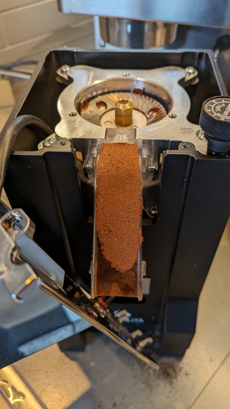

Ja dat kan. Er zit een metalen plaatje in een soort van m vorm tussen de uitloop en de maalkamer tegen klontjes. Daar kan het prima verstopt raken. Om dat schoon te maken moet je inderdaad de kap met het scherm en de bovenkant van de uitloop er af halen.Hopjesvla79 schreef op donderdag 9 mei 2024 @ 09:51:
iemand een idee wat er aan de hand is als een Specialita er mee stopt, maar de motor draait?
Vanochtend wilde de Specialita ineens niet meer. Schijven draaien maar stoppen ineens maar je hoort de motor wel nog draaien. Eerste ingeving is dat er een steentje ofzo inzit. Snel de boel opengemaakt, bovenste schijf eruit, alles schoongemaakt: alles draait weer. Hopper erop, boontjes erin: begint en stopt. grrrr Weer alles uit elkaar, schoongemaakt, inelkaar gezet. Afstelling zo gedraaid dat er bijna hele bonen doorheen moeten vallen: draait, en bij langzaam afstellen stopt die weer ineens...
Kan het zijn dat de uitloop dermate verstopt zit dat die ook de boel kan blokkeren? Die moet ik nog checken maar sta op het punt om op vakantie te gaan, dus helemaal een keer uit elkaar draaien komt later.
Kan het zijn dat de overbrenging lam is gedraaid? Dan heeft-ie nog voldoende frictie om de burrs onbelast rond te laten draaien, maar zodra hij arbeid moet verrichten slipt de koppeling en is het feest over. Ik weet niet of dat kan hoor. Maar daar deed dit mij aan denken (een keer met een elektromotor gehad van 5 kW - je krijgt hele interessante effecten op het frictiestuk met zoveel vermogen

Hopjesvla79 schreef op donderdag 9 mei 2024 @ 10:38:
zoiets klinkt het wel, maar neem aan dat dat ook een soort beveiliging is tegen steentjes ofzo. (dat die dus slipt). Ik zal na de vakantie eens de boel helemaal schoon gaan maken.
:strip_exif()/f/image/g4hle3aMRxr5DbI0F2vnHljG.jpg?f=fotoalbum_large)
en het probleem is gevonden.... de uitloop zal helemaal verstopt. Alles maar eens goed schoongemaakt en nu werkt het weer. Ik denk dat Brasil van Brandzaak de boosdoener was, dit waren vrij vette bonen. Of in ieder geval de druppel.. Ach ja, nu heeft de molen ook weer z'n beurt gehad.
Hi Ha Hopjesvla
Hoe krijg je dat voor elkaar? Hoe lang heb je hem niet schoongemaakt?Hopjesvla79 schreef op maandag 20 mei 2024 @ 20:31:
Ik maak mijn Specialita 1x per jaar schoon (ook onder de burr hoopt het op), maar zo'n bult ben ik nog niet tegengekomen
Maar wat hier is gebeurt is denk ik een combinatie van vette bonen, erg fijn malen (kreeg ze niet goed, moest steeds fijner) en wellicht luchtvochtigheid. Heb jaren (>15) een Demoka M203 gehad, die had een doorzichtige uitloop en dit ook nooit eerder gezien/meegemaakt. Denk dus gewoon een gevalletje domme pech.

Wow, heftig! Lijkt mij een design foutje!Hopjesvla79 schreef op maandag 20 mei 2024 @ 20:31:
