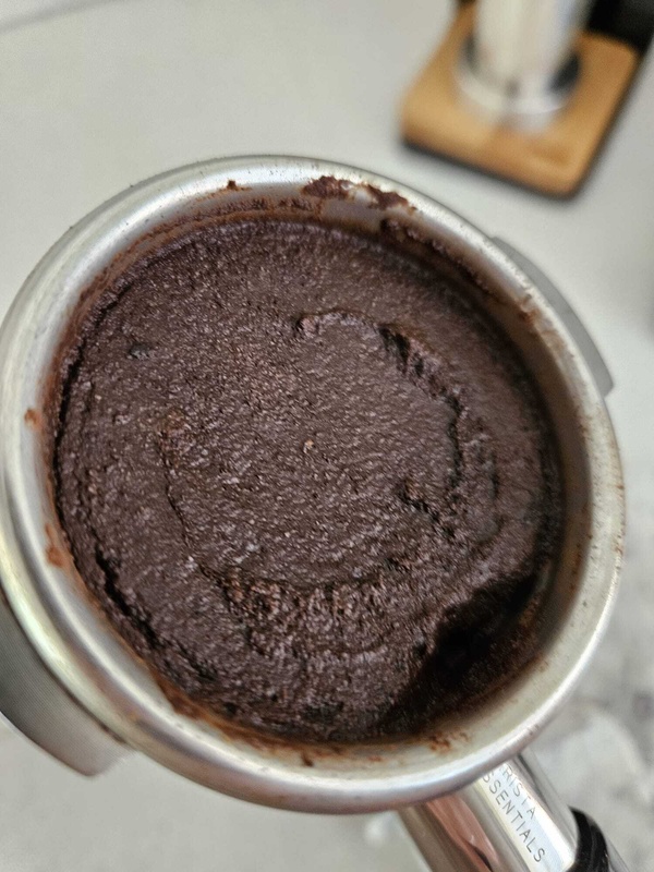

Mooi topic. Ik heb een vraag over een Vibiemme die ik vorige week via Marktplaats heb gekocht. Het is er een met VIBM logo en zonder drukmeter. Dus ik denk dat ie van 1990 is of ouder. Ik kan er nergens documentatie over vinden en de sticker met exact type mist.
De koffie loopt mooi door, maar vind ik niet heet genoeg. Ook niet als de machine een half uur opgewarmd heeft. Nu was ik benieuwd hoe ik de temperatuur wat hoger kan zetten. Hopelijk kan iemand me dat zeggen op basis van bijgevoegde foto's. Ik denk dat ik de stelschroef die je op de laatste foto ziet moet aanpassen. Alleen weet ik niet welke kant op. Alvast dank!
Afbeeldingslocatie: https://tweakers.net/i/gr3f4zsv6nZHZTuISKsBlokP5us=/x800/filters:strip_icc():strip_exif()/f/image/DCPbHPQNi58eYxn09y65nt6B.jpg?f=fotoalbum_large
Afbeeldingslocatie: https://tweakers.net/i/3vXDYlzQH16h0IBprW9I_vcyeUc=/x800/filters:strip_icc():strip_exif()/f/image/3fW21qkpNlBw4Vt3qxyLDNVu.jpg?f=fotoalbum_large

Waar de stelschroef zit weet ik niet, maar wel hoe je het apparaat handig open kunt krijgen. De zwarte buitenkant zit vast met drie schroefjes. Een aan de bovenkant van elke zijkant en een midden-onder op de achterkant. Draai die los, verwijder de buitenkant en je kunt overal goed bij.

Dank voor je reactie. Ik heb mijn bericht aangepast, heb de stelschroef denk ik gevonden. Zie de laatste foto. Weet alleen niet welke kant ik hem op moet draaien (en nog niet geprobeerd aan te passen).
EDIT:
Ik denk met de klok mee om het warmer te zetten en tegen de klok in kouder.

De thermostaat kan op twee manieren worden aangesloten. Afhankelijk daarvan is warmer rechtsom of andersom.
De gemakkelijkste manier is onthouden waar de begin stand is, de machine laten opwarmen en als hij stopt met opwarmen dan een draai te geven. Dan kan je zien of hij weer opwarmt of niet.
Stel de machine steeds maar een beetje en kijk het dan een dag aan.
Dan even terug naar de waarom wil je dit. Weet je zeker dat je de machine lang genoeg (20 a 30 minuten) laat opwarmen? Laat je de filterdrager in de machine zitten? Wordt de kop warm als je de machine gewoon laat opwarmen? Of moet je flushen om de kop warm te krijgen?
Het is namelijk niet gewoon dat je de temperatuur wilt stellen bij een Domobar.

Teus.espresso schreef op zaterdag 27 april 2024 @ 10:35:
Dank voor je reactie. De machine had inderdaad lang opgewarmd. Filterdrager in de machine ook en de hele kop werd netjes warm. Toch was de koffie minder warm dan ik gewend was.
Heb de stelschroef gister ietsje aangepast, maar die lijkt erg gevoelig. Er kwam daarna stoom mee en de koffie liep veel te snel door, met een dikke straal. Had gelukkig de foto van de stand hiervoor nog en heb de schroef teruggezet, net ietsje verder dan hij stond.
Nu lijkt hij warmer en beter door te lopen. Al lijkt de straal me nog iets te dik en een tikje te snel te gaan. Qua maling kan deze maler niet fijner (het is echt stofachting fijn). Zou hij nog te heet kunnen staan?

Ik heb een nieuwe setup (Eureka Mignon Single Dose & Profitec GO) en het valt mij op dat de ''puck'' na het koffiezetten best nat is en dat er soms gaten zichtbaar zijn, waardoor ik waarschijnlijk last heb van channeling.
Zie foto.
Afbeeldingslocatie: https://tweakers.net/i/MfJbijVKRfW4iwrHsPP8tUo3o9k=/x800/filters:strip_icc():strip_exif()/f/image/lupBlYL3BLylb9kRyFDQrl5Y.jpg?f=fotoalbum_large
Ongeveer 17 gram in, 35 gram uit in +/- 31sec
Iemand advies? Beter de koffie verdelen, harder tampen of dosering verhogen? Er is ook nog behoorlijk wat ruimte beschikbaar in de portafilter dus misschien een kleinere gebruiken?

Meer doseren in het bakje. Of het kleinere filter bakje gebruiken. Rull of thumb is bakje afgestreken vol (zoals een biertje) voor het aanstampen is grofweg goed. Daarna kan je fine tunen qua (consequente) dosering.

Belangrijkste is, hoe smaakt het met de natte puck, ik heb dit ook gehad maar de smaak was prima, ik heb liever een natte droge puck met goede smaak dan een mooie droge en mindere smaak.
Tamper met ingestelde veerdruk kopen voor een juiste druk als je denkt dat het aan het tampen ligt.

iemand een idee wat er aan de hand is als een Specialita er mee stopt, maar de motor draait?
Vanochtend wilde de Specialita ineens niet meer. Schijven draaien maar stoppen ineens maar je hoort de motor wel nog draaien. Eerste ingeving is dat er een steentje ofzo inzit. Snel de boel opengemaakt, bovenste schijf eruit, alles schoongemaakt: alles draait weer. Hopper erop, boontjes erin: begint en stopt. grrrr Weer alles uit elkaar, schoongemaakt, inelkaar gezet. Afstelling zo gedraaid dat er bijna hele bonen doorheen moeten vallen: draait, en bij langzaam afstellen stopt die weer ineens...
Kan het zijn dat de uitloop dermate verstopt zit dat die ook de boel kan blokkeren? Die moet ik nog checken maar sta op het punt om op vakantie te gaan, dus helemaal een keer uit elkaar draaien komt later.
