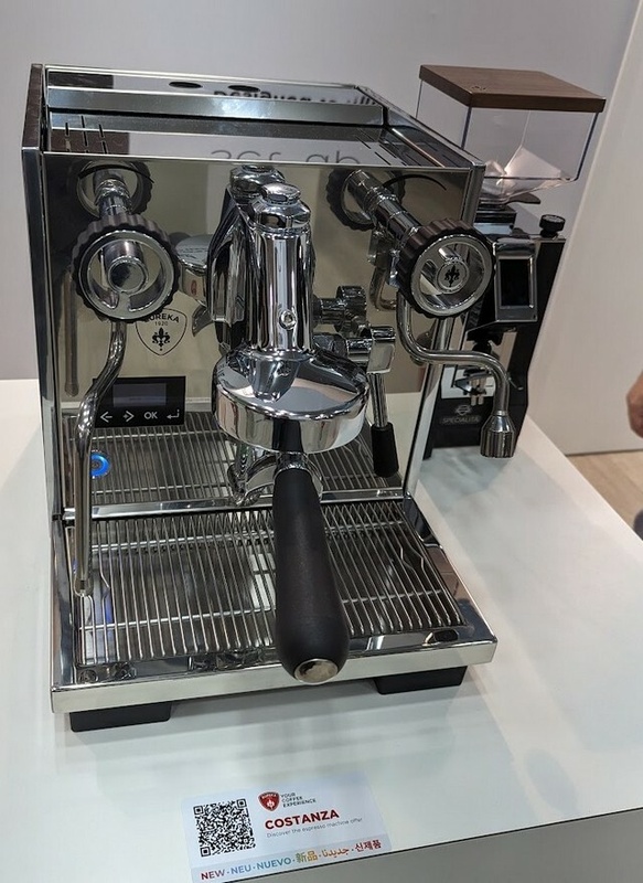

Nog twee merken met in afwerking matige machines. De kranen van de Eureka zagen er grappig uit.

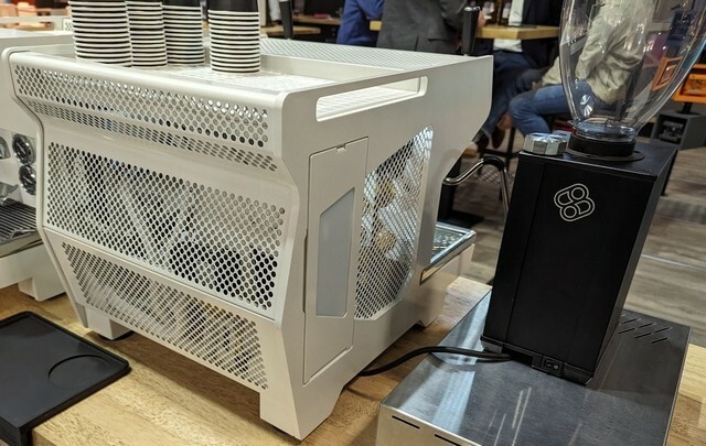

Over grappig gesproken. Geperforeerde kast op een machine ziet er leuk uit maar de voorkant was om te huilen en ik wordt bang van de energie rekening.

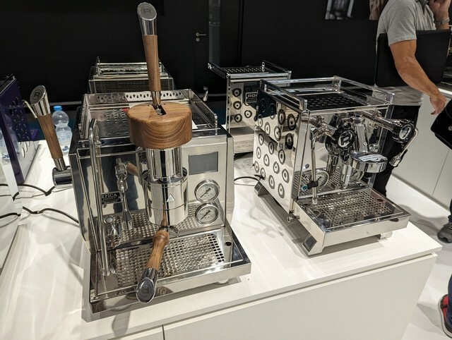

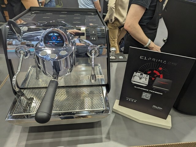

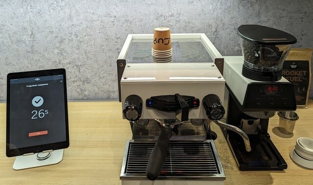

De Victoria Arduino E1 en Rocket Epica zijn al een tijd uit maar ik had hem nog niet in het echt gezien.

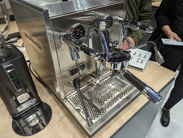

De ECM in AMG uitvoering komt helaas niet naar Nederland. Ook worden de koolstof accessoires niet los leverbaar. Deze is op basis van de 2022 Synchronika. Ook stond er de 2023 Synchronika. Het is zo subtiel dat het op de foto niet te zien is maar de 2023 versie heeft een E61 kop met ondersteuning van elektrische verwarming. Dit zal in de komende jaren uitrollen naar de andere modellen maar zeker voor een E61 kop zorgt dat voor een veel snellere opwarming.

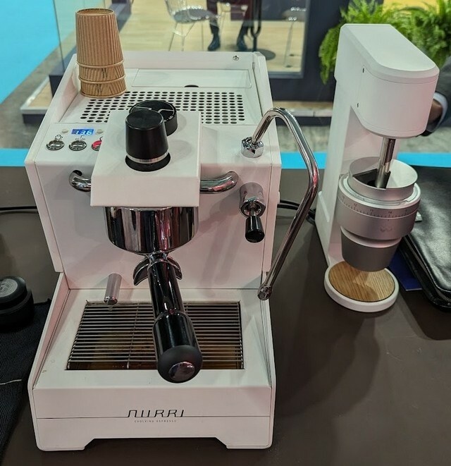

Dan Nurri, daar stonden de stoerste en lelijkste machine vlak bij elkaar (persoonlijke mening). De eye catcher is natuurlijk de machine in het motorblok ingebouwd. Maar kijk dan eens in de achtergrond. De paars met gouden machine.
Gelukkig hadden ze ook de GTO staan. Dual boiler met actief verwarmde kop. Naar eigen zeggen opwarm tijd een kwart van vergelijkbare machines.
Dat soort claims zijn moeilijk te controleren op een beurs maar goed.
Op deze GTO zit ook de Pressensor gemonteerd. Dat is een sensor waarmee parameters van het koffie zetten kunnen worden gevolgd.

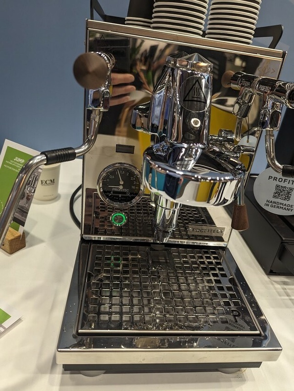

Ok stonden er twee nieuwe machines (waarvan één prototype). De Jump is de opvolger van de 400. Bijna alle elctronica is verbeterd. Door het diplay zijn de PID en andere instellingen ook veel gemakkelijker te wijzigen. De Drive komt later en zal de opvolger zijn van de 600 met dezelfde soort verbeteringen.
Dan heeft Profitec nog gehint op iets dat ze in november tonen. Helaas geen idee wat maar als het goed is worden we uitgenodigd.

De Profitec Jump is productie gereed. Verwacht die dus binnen een 1/2 jaar in de winkels te zien.

Profitec Jump en Drive zijn toch een beetje oude technologie imo.
Nog steeds die oude E61 groepen, 45 minuten wachten op goede koffie is anno 2023 niet wat je wilt.
Zo'n Nurri GTO met actief verwarmde kop is dan een stuk moderner.
