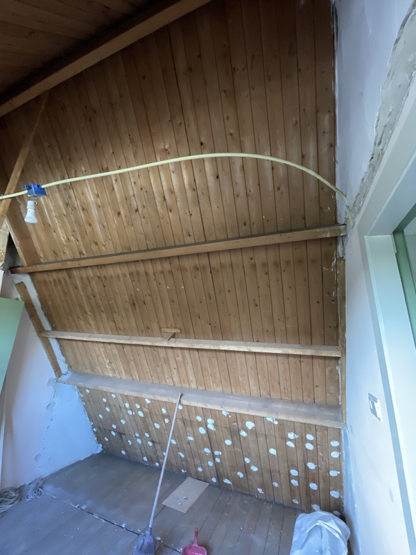

Vraag hier aan mensen die mogelijk kennis hebben van constructie. Wij hebben onze zolder gestript om zelf opnieuw te isoleren (over de specifieke opbouw kom ik later waarschijnlijk wel terug met een Ubakus voorstel ;)).
De gordingen liggen op ons dak echter 150cm uit elkaar zonder verticale balken (kepers?). Nu willen we een rachelwerk maken om de isolatie achter te stoppen en die we na folie gaan afwerken met gipsplaten. Is dit mogelijk met een dikker dan normale rachel, of ontkomen we niet aan het plaatsen van verticale balken? De dakhelling is 55 graden.
Afbeeldingslocatie: https://tweakers.net/i/RZMzh0aXVjEB7wUVY22N1yNHWtk=/x800/filters:strip_icc():strip_exif()/f/image/nMlhO2DHRsBVDLuA5wgXMhOH.jpg?f=fotoalbum_large
Dat middelste lichtere balkje is een oude steun van de schrootjes. Het is ook een optie om zoiets te behouden, maar op die plekken wordt bijvoorbeeld de steenwol dan een stuk dunner. Het liefst zou ik het dus zonder doen.

GerbenBK schreef op woensdag 19 oktober 2022 @ 16:46:
Het hangt denk ik een beetje af van je totale opbouw en welk type isolatie je kiest. PIR platen kan je verlijmen aan je dakbeschot, maar heeft natuurlijk ook weer nadelen. Je kan je isolatie (PIR of wol) ook tijdelijk vastschroeven aan je dakbeschot tot je rachelwerk geplaatst is wat de ondersteuning over kan nemen. Je hebt ook speciale isolatieschroeven/ringen welke dus grotendeels van plastic zijn en zo een eventuele koudebrug opheffen. Deze kunnen dan gewoon blijven zitten.
Je rachelwerk ietsje dikker nemen kan dan geen kwaad natuurlijk, dat komt de stevigheid altijd ten goede. Je kan ook bredere rachels nemen (zelf ben ik fan van 70 mm breedte) of de afstand tussen de rachels verkleinen.
Ikzelf zou denk niet kiezen om houten kaders te maken waar de isolatie in komt, maar iets wat over de isolatie heen gaat na plaatsing om het tegen het dakbeschot te houden.
bij die tussenbalk kan je gaan afvragen wie wie ondersteund. dat steuntje kan er voor zorgen dat het dakbeschot minder doorbuigd en ook dat de balk minder overspanning heeft ik zou het weghalen en er geen onderdeel van de nieuwe constructie van maken. dus dan dikkere rachels (ofwel een balkje) gebruiken en die laten overspannen van gording naar gording.

frennek schreef op woensdag 19 oktober 2022 @ 17:16:
twain4me schreef op woensdag 19 oktober 2022 @ 17:19:
Dank voor de input! We neigen nu naar steenwol mede in verband met het feit dat dit ook geluid van buiten wat beter schijnt tegen te houden. We willen liever niet te veel aan het dakbeschot doen omdat het een jaren 30 huis betreft waarbij de dakopbouw bestaat uit dakpannen, panlatten en dakbeschot... :o.
De kwaliteit van het dakbeschot is over het algemeen goed op een paar plekken na. Houten kaders leek me inderdaad ook niet ideaal, want dan heb je onnodig veel hout tegen het dakbeschot en dus minder isolatie. Denk dat het idd wat stevigere rachels worden. Aan de huidige contrstructie hingen een heleboel schrootjes dus moet een laag steenwol + gipsplaten ook wel lukken mede gezien de vrij steile dakhelling. Het verlaagde plafond dat er zat gaan we verhogen dus ook daar verminderen we gewicht.

GerbenBK schreef op woensdag 19 oktober 2022 @ 17:26:
Dank voor de input! We neigen naar steenwol mede in verband dat dit ook geluid van buiten wat beter schijnt tegen te houden. We willen liever niet te veel aan het dakbeschot doen omdat het een jaren 30 huis betreft waarbij de dakopbouw bestaat uit dakpannen, panlatten en dakbeschot... :o.
De kwaliteit van het dakbeschot is over het algemeen goed op een paar plekken na. Houten kaders leek me inderdaad ook niet ideaal. Denk dat het idd wat stevigere rachels worden. Aan de huidige contrstructie hingen een heleboel schrootjes dus moet een laag steenwol + gipsplaten ook wel lukken mede gezien de vrij steile dakhelling. Het verlaagde plafond dat er zat gaan we verhogen dus ook daar verminderen we gewicht.
persoonlijk zou ik voor metalstud kiezen, maar niet iedereen werkt daar even makkelijk mee. steenwol is geen slechte optie. in mijn eigen huis heb ik steenwol plus pir om van beide materialen voordelen te hebben. (zegmaar lekker op zijn nederlands polderen :+ )
Als je voor wol gaat zou ik eerst zorgen om je dakbeschot en overgang muren naar dakbeschot volledig kierdicht te krijgen (niet vochtdicht natuurlijk). Om je dakbeschot kierdicht te krijgen kan je dunne triplex/multiplex (ongegrond) tegen je dakbeschot monteren van zo'n 6mm dikte bijvoorbeeld. Mooi tochtdicht en vocht doorlatend. Dit kan je mooi verlijmen met bruislijm/constructielijm en schroeven met korte schroeven die niet door je dakbeschot heen gaan steken. Het verstevigd gelijk ook je dakbeschot een beetje mocht je hieraan twijfelen.

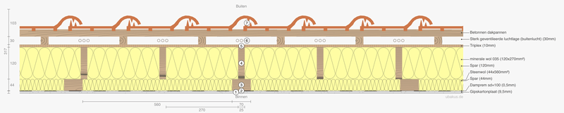

Iemand nog tips / feedback op onderstaande?
TheFlag82 schreef op donderdag 13 oktober 2022 @ 16:45:
Zoals bijna iedereen zit ik momenteel ook na te denken om mijn zolderdak te gaan na-isoleren.
De situatie is als volgt: Het gaat om een huis opgeleverd in 1979 en is van weinig (dak)isolatie voorzien. Voor zover ik kan beoordelen is de opbouw als volgt (buiten -->binnen)
Dakpannen
Purschuim tussen de panlatten
Dakbeschot
Aan de binnenkant afgewerkt met gipsplaten.
In een uitsparing van de gipsplaten zie ik ook een restje doorzichtige folie maar ik kan me niet heugen dat ik folie heb kunnen ontdekken destijds toen we een dakkapel hebben vernieuwd. Geen idee dus of dit overal aanwezig is. Anyway: mijn plan is om tegen de gipsplaten aan de binnenkant PIR platen te lijmen en deze daarna weer af te werken met rachelwerk en een nieuwe laag gipsplaten. Uiteraard heb ik gespeeld met de opbouw in Ubakus en die laat het volgende zien:
Als ik in Ubakus de folie (waarvan ik dus niet zeker weet of deze overal zit) aan / uitschakel lijkt het niet dat ik potentieel problemen met vocht in de constructie te maken kan krijgen. Hoe zien jullie dit?
Hebben jullie nog tips om het anders / beter te doen?
Ik zie dat de droogreserve als "slecht" wordt getypeerd. Is dat een probleem?

Iemand hier een idee over?
Ik ben de zolder aan het isoleren, wol tussen de kepers. Nu hebben ze hier vroeger een voorzetwand gemaakt tegen de gemetselde muur met daarachter ~5cm wol.
Ziet er opzich niet verkeerd uit:
Afbeeldingslocatie: https://tweakers.net/i/sHqlwp-b0cBtfKMdsFFDmmbrETk=/x800/filters:strip_icc():strip_exif()/f/image/bG0EXTOM2ve5AJRfzFYUxTG1.jpg?f=fotoalbum_large
Het enige waar ik mee zit, is dat ze dat wandje tegen de keper hebben gemaakt. Juist die keper moet ik ophogen omdat ik dikkere wol heb dan de keper hoog is.
Nu kan ik dat wandje ook gewoon laten voor wat het is en een lat tegen dat wandje bevestigen waar ik dan m’n spijkerflens weer op bevestig.
Iets in me zegt echter: sloop dat hele ding, doe het goed en maak maar een nieuw voorzet wandje.
Wat denken jullie?

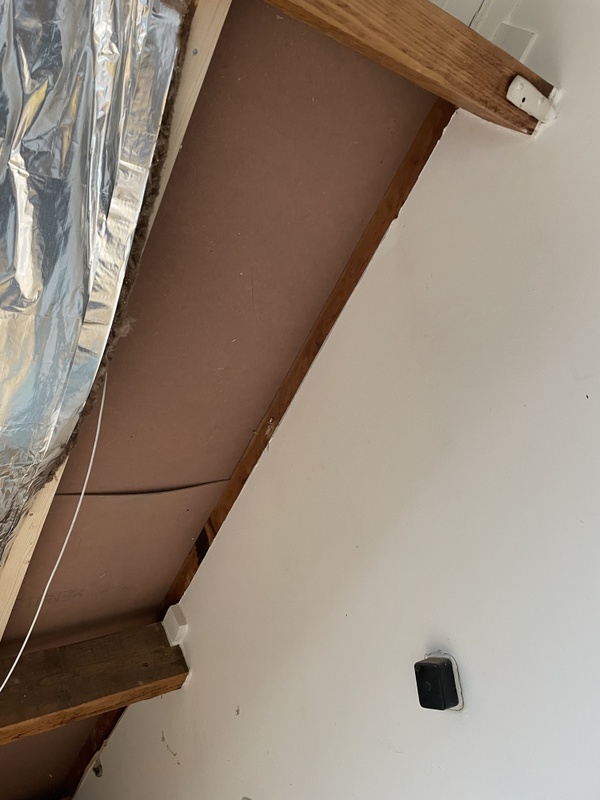

Op je foto zie ik bruine platen tegen de pannen die met een bochtje helemaal openstaan. Is dat lucht dicht?
Want wat is de dak opbouw?

Seafarer schreef op zondag 23 oktober 2022 @ 14:03:
Het probleem met dit soort keuzes is als volgt: Het gaat na een tijdje irriteren dat je het niet gedaan hebt. ;)
Misschien ergens wat voorzichtig loshalen en dan nog eens overdenken?
Nee helaas, dit is as good as it gets. Het onderdak is gemaakt van eterniet NT asbestvrije platen die overlappend op elkaar liggen.
  • Franciesco
  • Laatst online: 21:24
@De_Bastaard die voorzetwand is de isolatie van een buitenmuur? Zo ja, dan is 5cm wol niet veel en zou dat een reden kunnen zijn om het wandje opnieuw te maken met een dikkere laag wol (of ander materiaal).
Die overlappende, maar openstaande, eternitplaten zou je misschien nog kunnen afplakken met luchtdichte en dampopen tape?

De_Bastaard schreef op zondag 23 oktober 2022 @ 14:59:
En de onbeschermde glaswol gaat hier tegen aan?
Wind in glaswol doet de direct de isolatie waarde achteruit gaan.
Vergelijk: In de winter sta je met je trui in de vorst maar uit de wind. Daarna loop je de hoek van het gebouw om en sta je in de wind. Weinig zinvol die trui.
Ik zou even goed nadenken voordat je verder gaat.
Zie deze foto hier gepost, het zwarte is lucht die door de isolatie gaat, weg isolatie waarde.

Franciesco schreef op zondag 23 oktober 2022 @ 15:24:
Goede ja. Opzich is dat nog wel te doen, er is nog niets vastgeniet.
Verkoopt de HORNBACH zo’n tape ook? Is dat die normale Alu tape die je pakt om scheuren in de deken af te tapen?
Is trouwens gewoon de binnenmuur.

Hier aan de slag gegaan met Ubakus om de beste manier te vinden van het isoleren van mijn hellend dak. De opbrengst valt me alleen sterk tegen, iemand die me op de goede weg kan helpen?
Heb aan de buitenkant betonnenpannen op een plaat geïmpregneerde triplex.
Daaronder 120cm dikke gordingen. Dacht daar tussen steenwol 035 te doen.
Dwars daar op 44x67 rachels met daar tussen steenwol platen.
Afgesloten door een damprem 100. (Bij damprem 10 geeft hij aan dat ik nog last van vocht houdt.)
Afwerking gipsplaat.
- De 120mm minerale wol heeft een rd waarde van 3.4, waarom blijft daar maar 2.8 van over?
- Andere tips voor een hogere isolerende opbrengst?

Asprine schreef op woensdag 26 oktober 2022 @ 09:28:
Thanks!
De gordingen zullen een flinke koudebrug zijn.
Ik zie dat je de gordingen hebt ingetekend maar niet de afstand ertussen hebt aangegeven, wellicht dat dit nog iets met je waarde doet.
Thanks!
Waarom zulke flinke rachels? Ik gebruik 44x27 (of bedoel je dat ook)?
Waarom geen PIR? Zo te zien heb je geen folie en zonder isolatie buiten is het toch gewoon dampopen? Dan kan je toch ook voor PIR gaan?

elektriekert schreef op woensdag 26 oktober 2022 @ 09:46:
Om de koude brug te minimaliseren doe ik de rachels er haaks op en daar de steenwol tussen. Zo verleng ik de gordingen minimaal naar de binnenruimte. Kan alleen niet zien wat dat voor effect heeft doordat je alleen in de betaalde versie een laag 90 graden kan draaien.
Zou je het hele scherm van Ubakus willen plaatsen, nu kunnen wij het gedrag in getallen alleen maar globaal raden of zelf opnieuw uitrekenen... maar ik heb wel wat anders te doen dan dat.. ;) Dan krijg je mogelijk meer en ook andere feedback.
Tip: je hebt nu een 0,035 type glaswol, knauf heeft ook een 0,032 type en Isover een 0,030 (Multimax) type.
Daarmee kun je een groot deel van je gordingenverliezen compenseren zonder iets vreemds te doen.
De prijs?? zoek het of het bevalt.....

route99 schreef op woensdag 26 oktober 2022 @ 12:20:
Sorry, my bad. Hierbij het plaatje.
Afbeeldingslocatie: https://tweakers.net/i/5UyCkC3u7TDl0qT8d2Lu7saKX_o=/800x/filters:strip_exif()/f/image/xWlWrjim5wYtMV2BIevz7Wyq.png?f=fotoalbum_large

Asprine schreef op woensdag 26 oktober 2022 @ 14:02:
Het is een sporen kap?
Je moet dus rachels in die 120 X 25 schroeven. 25mm breed is niet geweldig om in te schroeven lijkt mij. Klopt die breedte wel. (Ik vind het zo Amerikaans dun smal :) )
Je gips platen zet je met veel schroeven vast die gaan allemaal door die folie heen. Ik vraag me af of dat verstandig is.

Seafarer schreef op woensdag 26 oktober 2022 @ 14:31:
Edit: A.U.B. Foto van je dak geeft ook veel inzicht.
Wat betreft je gipsplaat schroeven: dat is helemaal niet erg. De schroeven zorgen voor een luchtdichte afwerking als je hem erin schroeft en laat zitten. Dat is zelfs de manier van werken volgens Isover zelf, zie b.v. https://www.isover.nl/opl...lend-dak-met-klimaatfolie

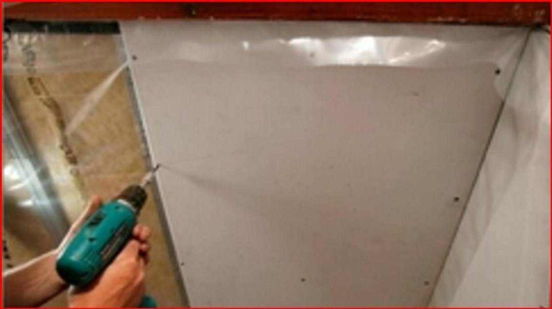

ID-College schreef op woensdag 26 oktober 2022 @ 15:01:
Ik zie wel degelijk een verschil.
Jouw link, je schroeft de gips platen in de balkjes waarachter de folie zit.
De ubakus tekening, folie direct achter de gipsplaat dus over de balkjes.
Of moet ik nu m'n bril beter schoonmaken. ;)
  • Seafarer
  • Laatst online: 22:11
Seafarer
XXX
Vreemd.
Afbeeldingslocatie: https://tweakers.net/i/6aRLruLozY1eDA48_VSmbgs4Qc4=/full-fit-in/4920x3264/filters:max_bytes(3145728):no_upscale():strip_icc():fill(white):strip_exif()/f/image/Vt06Y3BlN9HWofaaioHulfy4.jpg?f=user_large
En aan het einde van het stappenplan zie je dit:
Afbeeldingslocatie: https://tweakers.net/i/tJrdRSR1seMkM_-HYbrEjJRXvh8=/full-fit-in/4920x3264/filters:max_bytes(3145728):no_upscale():strip_icc():fill(white):strip_exif()/f/image/4DFG8VbgkFx4ZzfiJuOhGOUc.jpg?f=user_large
  • ID-College
  • Laatst online: 30-09 12:48
Seafarer schreef op woensdag 26 oktober 2022 @ 15:33:
Vreemd.
Hoe je het ook wendt of keert, die balkjes/rachels kunnen niet zweven. Of je de folie nu voor doet, of erachter, sowieso schroef je er ergens doorheen. En dat is ook helemaal niet erg, want zover ik lees verkrijg je een luchtdichte afwerking met een schroef zodra hij zich vast schroeft..
Ja, in het ene geval meer dan in het andere geval, maar als het luchtdicht afsluit, dan zou de hoeveelheid ook niet moeten uitmaken :)
On a side note: ik zou overigens sowieso het stappenplan zelf volgen, niet een overduidelijke render bovenaan de pagina O-)
[ Voor 4% gewijzigd door ID-College op 26-10-2022 15:40 ]

Goedemiddag mede Tweakers,
Lees korte tijd mee in dit topic omdat we besloten hebben om de zolder toch rigoureus aan te pakken en het het beste is om dan gelijk te isoleren. Momenteel is de zolderkamer afgewerkt met Agnes stuc platen, die gaan eruit. Ook omdat we de zijwanden dan kunnen verplaatsen en de kamer breder wordt.
Heb al wat zitten prutsen in de Ubakus tool, maar heb eerst wat algemene hulp nodig. Een half jaar geleden is er een isolatie installateur wezen kijken, die gaf aan dat het dak van onze rijtjeswoning uit 1975 een isolatielaag van ± 3 cm heeft. Hij heeft toen onder de dakpan gekeken en kwam tot die conclusie. Ik heb dat ook gedaan, maar volgens mij is er geen isolatielaag...
Hierbij een aantal foto's van de buiten- en binnenkant. Aan een kant is een stuk dak over een breedte van ± 50-75 cm wel geïsoleerd, maar waarom weet ik niet.
Mijn vragen:
- Klopt volgens jullie mijn aanname dat er geen bestaande isolatielaag is?
- Wat is jullie advies rondom isolatie van onze woning? Vooralsnog gaan we de ruimte, zodra dit klaar is, gebruiken als logeerkamer en in de toekomst mogelijk als slaapkamer voor een kind.
Afbeeldingslocatie: https://tweakers.net/i/LQ4F7po3sP7VfcdiRYWccKLdjuk=/232x232/filters:strip_icc():strip_exif()/f/image/d8e5Q0afdcpPgtzmHcdDWtpQ.jpg?f=fotoalbum_tileAfbeeldingslocatie: https://tweakers.net/i/i_R8mQySc-qsfIvS9NUclxtsHL0=/232x232/filters:strip_icc():strip_exif()/f/image/tRw7nwNPxvdfyVGhcX3yYZim.jpg?f=fotoalbum_tileAfbeeldingslocatie: https://tweakers.net/i/T8ftl31IX5pUIMG7iEP_Gu-SJhc=/232x232/filters:strip_icc():strip_exif()/f/image/7LbuDfbQMWsikA9wPjBaN95g.jpg?f=fotoalbum_tile
Afbeeldingslocatie: https://tweakers.net/i/LAa7khNFS722ght0f03sT3cYXEw=/232x232/filters:strip_icc():strip_exif()/f/image/LRiG2bdF7yWWhyEjODQNxD9U.jpg?f=fotoalbum_tileAfbeeldingslocatie: https://tweakers.net/i/YHjq8c-4fwLQjNJ0Bfhd5EeF664=/232x232/filters:strip_icc():strip_exif()/f/image/anb55r71VrQpP9zeHYzgphOk.jpg?f=fotoalbum_tileAfbeeldingslocatie: https://tweakers.net/i/j-POj4d_R2LXWFcU_7bVxRFeqPE=/232x232/filters:strip_icc():strip_exif()/f/image/axzjRIGKog9mqOWo2NHiaU2E.jpg?f=fotoalbum_tile
Komoot

  • MaSw85
  • Laatst online: 21:43
Seafarer schreef op vrijdag 28 oktober 2022 @ 15:56:
Als ik op foto midden boven inzoom lijk ik de papier laag van de isolatie te zien.
Als je op die plek nu een speld in je dak steekt ? Dus van onder de pannen richting binnen. Dan voel je echt wel of je in isolatie zit te drukken of in hout.
Edit: of kijken bij een dakdoorvoer dit is nog makkelijker. :)
Bij de dakdoorvoer gekeken. Daar zit inderdaad iets van 2 cm isolatie zo te zien, wat direct op het hout ligt:
Afbeeldingslocatie: https://tweakers.net/i/f_qI5mrhSkpL5PEw04rQK2o-D7g=/x800/filters:strip_icc():strip_exif()/f/image/IkNS0J3XbjVzTSKCVzIcOZHh.jpg?f=fotoalbum_large
pagani schreef op vrijdag 28 oktober 2022 @ 16:13:
Duh :( Dan vind ik het een hoog knieschot :P
Is inderdaad het 'knie'schot op 1.50 meter hoogte :+ Daarom wil ik dat er ook uit trekken en het knieschot verlagen/de kamer verbreden.
Hoogte zolder is zo'n 2,5 meter van vloer tot de nok. Er wordt niets bijgeplaatst, er zitten twee ramen (1x 1.13 x 1.13m en 1x ongeveer 40 x 30 cm.

Wij hebben pir van 140mm tegen ons dakbeschot gezet. Alle platen rondom afgepurd (tussen de platen en tussen de platen en de gordingen) en daarna alu tape over alle naden.
Is dit voldoende stevig voor de lange termijn of _moeten_ er ook nog isolatiepluggen doorheen tegen het dakbeschot?
Er bovenop nog houtwerk voor gipsplaten. Eventueel kan ik de platen ook nog vanaf die kant vastmaken. (Hoe?)
Het voelt iig wel allemaal supersolide.
De rachels gaan over de pir platen neem ik aan. Ik heb daar tussen een of meerdere houten wiggen tussen gezet de pir plaat kan dus niet terug zakken.

Nou, even terugkomend op dat wandje wat ik wilde slopen. Het blijft voorlopig even staan, en niet omdat ik het nu zo’n mooi wandje vind.
Laatste had ik al een stuk (30x30cm ofzo) “gipsplaat” gesloopt wat gebruikt was om een hoek af te werken bij de schoorsteen. Vandaag met een maat aan het isoleren op zolder en zag ik dat stuk plaat liggen. Nog eens goed gekeken, aparte structuur… het zal toch niet?
Afbeeldingslocatie: https://tweakers.net/i/p7zKC3BSmQsvLmJRnkZB7c7OkJk=/800x/filters:strip_icc():strip_exif()/f/image/VwWGGxnawVIsIqM8B26qQZXm.jpg?f=fotoalbum_large
Afbeeldingslocatie: https://tweakers.net/i/-G_bSJsF52YMMCrPTRsoXqYT6ic=/x800/filters:strip_icc():strip_exif()/f/image/DcSTZaiHIXQIR4zcDPJglisb.jpg?f=fotoalbum_large
Het stuk wat nog aan t raggelwerk zit (5cm)
Afbeeldingslocatie: https://tweakers.net/i/QgJDDpk44ULgy0qvOJOGtIW3o_4=/800x/filters:strip_icc():strip_exif()/f/image/GXFISiuu2VQfMCYevlvU9hgb.jpg?f=fotoalbum_large
Fml. Heel die wand is hiervan gemaakt, net als alle andere wandjes op zolder en het knieschot wat ik vandaag had willen slopen.
Lekker, wordt dus een monstertje nemen en opsturen. Het kan ook nog altijd gewoon vezelcementplaat zijn maar dat is normaal niet grijs toch?
Overigens wel altijd kapjes op gehad enz.
Verder schiet t verder wel op met isoleren, op dit akkefietje na.
Afbeeldingslocatie: https://tweakers.net/i/P6yaN_VUq6yJrwgf61NztCn_J0M=/800x/filters:strip_icc():strip_exif()/f/image/h2q3JGIlGluKOoZU5hKr6KPB.jpg?f=fotoalbum_large
Ps geen preken aub. :-). Meer een waarschuwing voor iedereen hier met isolatieplannen, check goed wat je sloopt…

MaSw85 schreef op vrijdag 28 oktober 2022 @ 15:14:
Mijn vragen:
zou goed kunnen pas vanaf 1975 is er een isolatie eis, vergunningen van daarvoor hebben die eis op het moment van bouwen dus niet.
ik lijk ook alleen maar dat spaanplaat te zien op de foto. bekijk dat dakbeschot wel goed, best vaak is dat toch al een eind versleten.
tsja.. valt weinig over te zeggen, gewoon isoleren en bij voorkeur een beetje behoorlijk.
