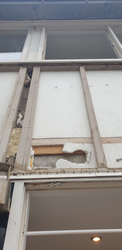

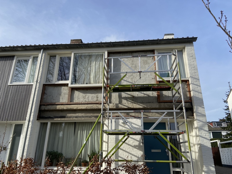

Ik ben bezig met de voorbereidingen voor het vervangen van onze houten gevel zonder spouw en deze meteen te isoleren.
Als het hout verwijderd is, zie je onderstaand de constructie:
Afbeeldingslocatie: https://tweakers.net/i/3Sv2lyGWg2ning4kh7Wp4a_kEYk=/800x/filters:strip_icc():strip_exif()/f/image/EMcH2XSQUjwnvyEuVjAp4q6j.jpg?f=fotoalbum_large
De muur tussen de balken is dus de binnenmuur. Het uitstekende deel is de vloer van de eerste verdieping. Deze zou ik ook graag iets isoleren ivm koude brug. Maar ik kan ook weer niet teveel naar voor komen zodat ik mega vensterbank moet gaan toepassen bij de ramen. In eerste instantie wilde ik alleen PIR tussen de balken plaatsen, maar dan heb ik de vloer nog steeds als koude brug. En de houten balken misschien ook?
Tussen de balken zou ik 7cm PIR kunnen plaatsen. Pak ik alles in, dan kan ik uiteraard dikker PIR kwijt tot aan de uitstekende vloer.
Hoe zou ik dit het beste kunnen oplossen? Kan de timmerman zijn regelwerk maken door de PIR heen? Of heeft hij de zichtbare balken nodig?
Het geheel wordt verder afgewerkt door de timmerman met een regelwerk en vervolgens houtcomposiet WEO 35.
Graag advies van een expert.

De balken zijn nodig.Het rachel werk moet daar direct op.
Ik begrijp niet helemaal waarom je niet contact opneemt met je timmerman. Want weet deze man wat je gaat doen? Misschien kan hij je direct beregoed van informatie voorzien. En kun je samen tot een goed resultaat komen.
Als het kan zou ik die balken opdikken en dan zo dat ze direct voorbij die vloer gaan. En dan alles opvullen met Pir platen.
Maar dat zal wel niet kunnen omdat de ramen blijven zitten denk ik.
Het had zo mooi geweest als je van boven naar beneden een voorzet gevel had geplaatst. ;)

De balken zijn zeker nodig, de kozijnen rusten daar op.
Ik probeer de timmerman te pakken te krijgen, maar dat lukt nog niet ;)
De kozijnen blijven inderdaad zitten. Ik zal sowieso iets van een vensterbankje buiten moeten gaan toepassen om het verschil op te gaan vangen. Dat is ook verder geen probleem.
Opdikken van de balken is niet eens een gek idee! _/-\o_
Tsja voorzetgevel was ook goed geweest, maar dan wijk ik wel erg af van de hele buurt hier. Durf te wedden dat ik dat niet door de welstandcommissie krijg hier |:(

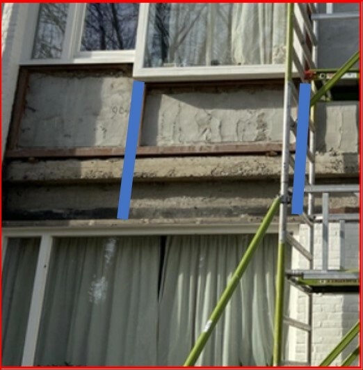

Afbeeldingslocatie: https://tweakers.net/i/Vx8hH00llC5xgDZUUr2NNCjDih4=/full-fit-in/4920x3264/filters:max_bytes(3145728):no_upscale():strip_icc():fill(white):strip_exif()/f/image/NG6jSWAcqoFqg5AhMwXyRMVv.jpg?f=user_large
En dan tussen de blauwe opdik balken isoleren en over de balken het rachel werk.

Ja, je moet moet wel naar voren als je ook het probleem met je koudebrug wilt oplossen. Het lijkt me niet fraai om alleen een verdikking bij de balk te zien.
Kun je mooi extra dikke isolatie toepassen ;)
Er zijn diverse oplossingen voor vensterbanken.
Komt er kunststof of hout op? Met hout moet je er rekening mee houden dat die aan de achterkant moet ventileren en je dit bij de dikte moet optellen.

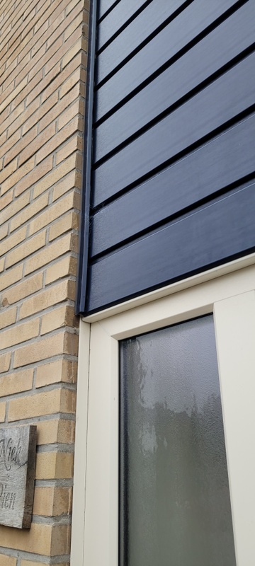

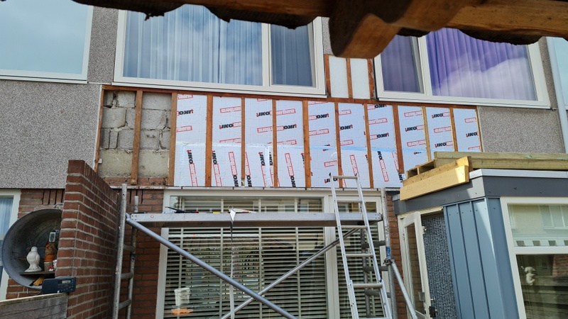

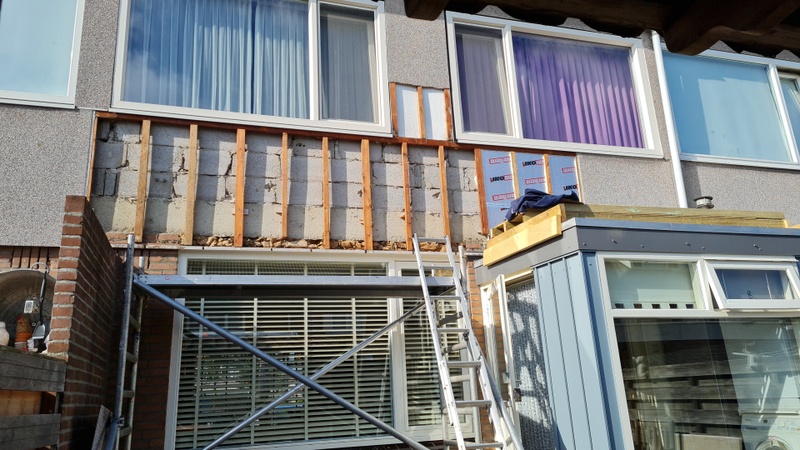

Wij hadden dezelfde situatie. Behalve dat de verdiepingsvloer gelijk liep met de binnen muur.
Maar ik heb al het rachelwerk laten zitten omdat dit allemaal nog goed was en uitgelijnd.
Achter het rachelwerk waar de binnenmuur zit zat vaak meer dan een centimeter ruimte en dit opgevuld met pur.
Gekozen voor 4 cm pir platen. Oude isolatie bestond uit 2,5 cm piepschuim welke met steekspijkertjes waren vastgezet. Vol met kieren waardoor de wind vol op de binnen muur stond.
De nieuwe isolatie laag van pir platen volledig kierdicht aangebracht.
Daarna afgewerkt met Keralit.Afbeeldingslocatie: https://tweakers.net/i/5Da46r9iahyIJ05kRzvZNmyCSo4=/800x/filters:strip_icc():strip_exif()/f/image/p3FA6gg58jOphxEFlqPaIc2H.jpg?f=fotoalbum_largeAfbeeldingslocatie: https://tweakers.net/i/83TpmouEgXm5XPcLYW1aHifuTZM=/800x/filters:strip_icc():strip_exif()/f/image/3rNgaKz4oJBUWLNrgh64lg2v.jpg?f=fotoalbum_largeAfbeeldingslocatie: https://tweakers.net/i/2kMQ9O6cOetlbKVkmY0sXWmIxX0=/800x/filters:strip_icc():strip_exif()/f/image/K2bcKmOWGePYyd533368KQiQ.jpg?f=fotoalbum_largeAfbeeldingslocatie: https://tweakers.net/i/4MaLJOxNoejJxwfLjC4q2ZaCTlA=/800x/filters:strip_icc():strip_exif()/f/image/Ufwp8AqV1wiXsVyuz06d8xeK.jpg?f=fotoalbum_large

Chninkel schreef op woensdag 18 januari 2023 @ 20:11:
Daarna afgewerkt met Keralit.[Afbeelding][Afbeelding][Afbeelding][Afbeelding]

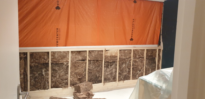

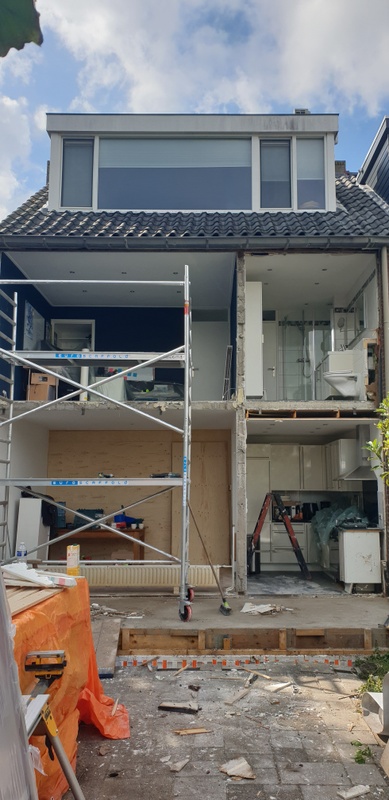

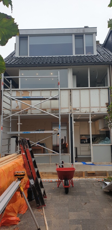

  • Spherix
  • Laatst online: 19:45

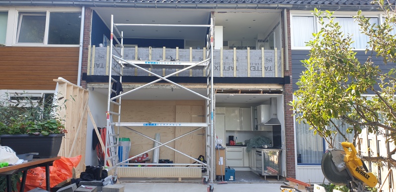

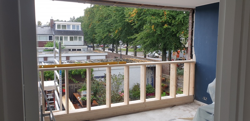

Hier zaten we met een vergelijkbare situatie, heb de boel echter wel opnieuw laten timmeren en flink laten opdikken. Oude isolatie was niet meer dan een plaatje piepschuim en wat vergaan folie. Nieuwe dikte van de balken is 18cm geworden, dus binnen wel een vensterbank geplaatst. Qua comfort & isolatie zeker de moeite waard geweest.
Afbeeldingslocatie: https://tweakers.net/i/LaI5phFClBN-C80y9s9uiuq04mE=/x800/filters:strip_icc():strip_exif()/f/image/O8gzPrvG0QHZ55mQnjhrlukD.jpg?f=fotoalbum_large
Afbeeldingslocatie: https://tweakers.net/i/FGyPkZa3vRegqGW_NA-gacqnyfk=/x800/filters:strip_icc():strip_exif()/f/image/iaLaPb4NpnRPWhUXzGbnn2tE.jpg?f=fotoalbum_large
Afbeeldingslocatie: https://tweakers.net/i/XuEBvhtysXG8_r46WivUaj9bB7Y=/x800/filters:strip_icc():strip_exif()/f/image/oqlL2gQkHFzuu5MPG7f16scK.jpg?f=fotoalbum_large
Afbeeldingslocatie: https://tweakers.net/i/zsRpKFVwbT2vBLxQRJKI3B-bbF8=/800x/filters:strip_icc():strip_exif()/f/image/qx4gKUmAFf0d2kvEMUPT7p9P.jpg?f=fotoalbum_large
Afbeeldingslocatie: https://tweakers.net/i/9Gs3tePLb1UnJ6WiM17ZowGD-kE=/800x/filters:strip_icc():strip_exif()/f/image/pCZSAuMIbiE6lmDbwPktuCqE.jpg?f=fotoalbum_large
Afbeeldingslocatie: https://tweakers.net/i/WKvdtKS8GTI_hYdHPY2o06VQTb0=/800x/filters:strip_icc():strip_exif()/f/image/I3sTFMk8rVKIPGec5JYhGCvz.jpg?f=fotoalbum_large

  • Laatst online: 23:00
Spherix schreef op zaterdag 28 januari 2023 @ 17:02:
Die foto's zijn ook duidelijk. Dank!
Welke isolatie heb je gebruikt? Steenwol op een rol maar dan zonder alu?
  • dimi_v
  • Laatst online: 00:10
Lekker aangepakt! Enige “jammere” is mogelijk dat je de koudebrug van je verdiepingsvloer niet kon meenemen. Ik heb ook zoiets gedaan maar ben 6 cm naar voren gekomen waardoor ik de vloer kon meepakken. Maar echt serieus werk van gemaakt _/-\o_
  • pentaw1nz
Afbeeldingslocatie: https://tweakers.net/i/RbxLwNANEZCBUTdUZhn7XBVY88s=/x800/filters:strip_icc():strip_exif()/f/image/W6uiN5PQ30RPP19OyuzDBrgs.jpg?f=fotoalbum_large
Ik wil de bestaande keralit hergebruiken
Deze sluit nu precies aan op de kozijnen.
Stel dat ik meer dikte nodig heb, bijv om zoals hierboven genoemde reden met betonvloer, waarmee kan ik dan de aansluiting met de kozijnen weer netjes maken?
Zijn daar bepaalde profielen voor en zo ja weet iemand de naam?

  • Spherix
pentaw1nz schreef op zaterdag 28 januari 2023 @ 23:30:
Yep, van buiten naar binnen is het keralit, rachels, folie, houten constructie gevuld met Knauf Naturrol 035, folie, spaanplaat, gipsplaat, stucwerk, verf :-)
En wat de koudtebrug betreft, op de laatste foto is de eerste muur van 't houtskelet van een aanbouw te zien, dus die hebben we meegepakt in de dakconstructie. Wat bij ons ook mooi meegenomen was is de bakstenen scheiding tussen de huizen, zondoende hebben we de muur en kozijnen een paar cm verder naar buiten kunnen zetten dan het origineel zonder dat het opviel t.o.v. de buren.
