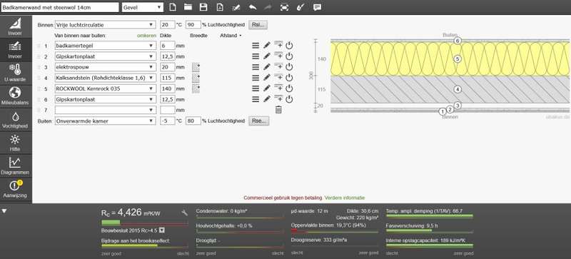

Ik kan nergens specs vinden voor een badkamer tegel. Ik heb nu een behoorlijk waterdampdicht materiaal zelf aangemaakt. Ik heb een controle berekening gemaakt omdat ik graag PIR 140mm platen zou willen gebruiken aan de buitenzijde. Verder geen folies toegepast omdat alles in een droge omgeving is.
Vraag 2:
Nu valt me op dat er kans bestaat op vocht IN de PIR isolatie (als ik de luchtvochtigheid op 90 laat staan). Is dit aannemelijk?

na isolatie:
Afbeeldingslocatie: https://tweakers.net/i/bLaf-dbJIbKmp1BZKHrNtf1WeTs=/800x/filters:strip_icc():strip_exif()/f/image/5djTFD2DAQYRKFTpBdVAEwBW.jpg?f=fotoalbum_large
14cm steenwol+gipsplaat zou geen vochtprobleem moeten opleveren, maar best stuk lagere isolatiewaarde.

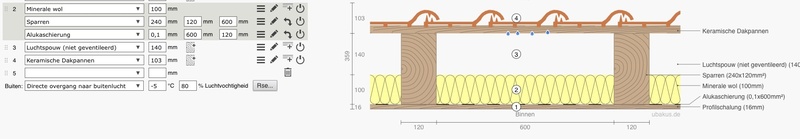

Dit is spaanplaat van 22mm, 25mm PUR en een waterkerend folie (van dat asfaltpaier) aan de buitenzijde. Ondanks dat er niet veel van dat folie over is zou ik die wel graag invoeren in de controle berekening, wie weet hiervoor een passend materiaal, of de materiaalspecs van het asfaltpapier?
Inmiddels gevonden in de post van
ben2513 in "(Woon)Zolder dak Isoleren, beste methodiek?"
Opstalan PU25 komt er dan zo uit te zien:
Afbeeldingslocatie: https://tweakers.net/i/rmUlQqmEZc9xfMAA4hnGVrhvmdM=/800x/filters:strip_exif()/f/image/mZc97j1xxX1zbsqe3V2nTAf6.png?f=fotoalbum_large

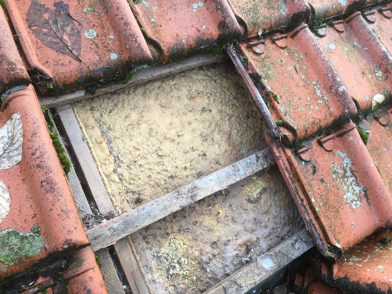

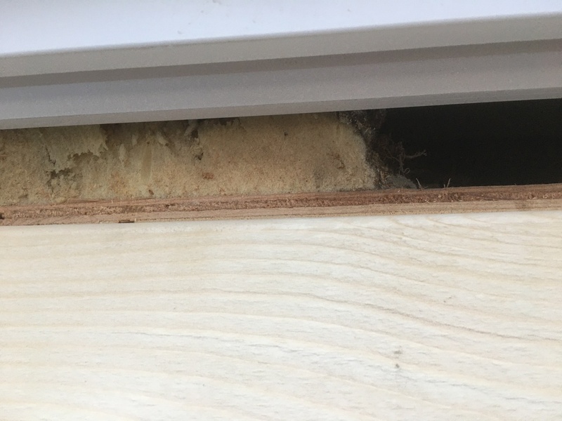

Ik wil mijn schuine pannendak aan de binnenkant na-isoleren en het dakbeschot bestaat uit multiplex platen met een vastgemaakte (gelijmd?) isolatielaag. Zie de foto. Dat spul is ruim 30 jaar oud en op een aantal plekken weggepikt door de vogels. Ik heb twee lagen geselecteerd: een laag triplex van 12 mm en ik heb maar een PUR laag (ongecoat/unbeschichtet) laag van 50 mm.
1) is het wel juist om twee lagen te nemen, terwijl het praktisch min of meer 1 geheel is?
2) Ik heb eigenlijk geen flauw idee wat voor schuim die isolatielaag is. Het is een nogal open struktuur. Heeft iemand een idee, of weet iemand hoe ik daar achter kom (of is het allemaal niet zo belangrijk?)
3) doet dat schuim eigenlijk nog wel wat na al die jaren, of kun je dat net zo goed verwaarlozen?
NB. ja ik weet dat het risicovol is om de binnenkant te isoleren als er ook al iets aan de buitenkant zit, maar daarom ben ik juist met Urbakus aan het stoeien.
Alvast bedankt voor het meedenken.Afbeeldingslocatie: https://tweakers.net/i/GQ--iyBt4pZ4gfCuc-dgrjlIkiw=/800x/filters:strip_icc():strip_exif()/f/image/LH6QkCDBxyAYEOyopa0yA99e.jpg?f=fotoalbum_large

Het ziet eruit als pur. Ik zou het zien als dampdichte isolatie en bij het van binnenuit isoleren dan een klimaatfolie toepassen en dan kijken naar het resultaat in Ubakus. Klimaatfolie staat volgens mij ook in het keuzemenu van Ubakus.
