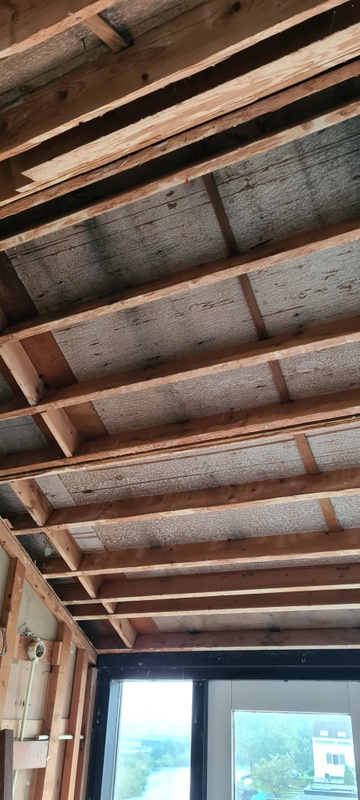

Hi, hier was het plaatwerk aan de gordingen geplakt. Bij het verwijderen zijn er heel veel resten van het plaatwerk achtergebleven op de gordingen. Ging de gordingen 5cm op dikken om er meer mineralenwol tussen te krijgen maar hier kan ik niet op door werken. Is er een truck om hier omheen te werken of te overbruggen? Heb erg veel gordingen en als ik die allemaal schoon moet maken kost met dat veel te veel tijd.
Thanks!

Asprine schreef op maandag 10 oktober 2022 @ 14:49:
Thanks!
Lekker laten zitten, latjes tegen de gordingen aan (en dus alleen lokaal wat weghalen) en dan wol erin, folie eroverheen en gips er tegenaan.

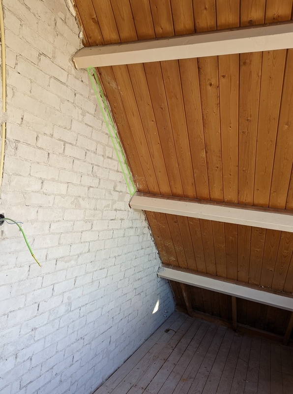

Vandaag begin ik met het verwijderen van de huidige binnenafwerking om vervolgens mijn schuine kap te isoleren. Hierbij ga ik eerst de eerste verdieping doen en later de zolder. Ik wil eerst een dampopen folie aanbrengen om het geheel luchtdicht te krijgen.
Is de volgende folie daarvoor de juiste folie: https://www.hornbach.nl/s...-mtr/7049802/artikel.html
Op de volgende afbeelding heb ik met groen aangegeven hoe ik de folie wil gaan plaatsen (dus niet geheel om de gordingen heen). De folie wil ik tegen het dakbeschot aan nieten en vervolgens de overlap afplakken met tape. Is dit zo de juiste manier?
Afbeeldingslocatie: https://tweakers.net/i/HMJu0lUQY_Djw8iOcX2KDAUDVxQ=/800x/filters:strip_icc():strip_exif()/f/image/s35D0uh25UBhAIwEzyyVut0L.jpg?f=fotoalbum_large

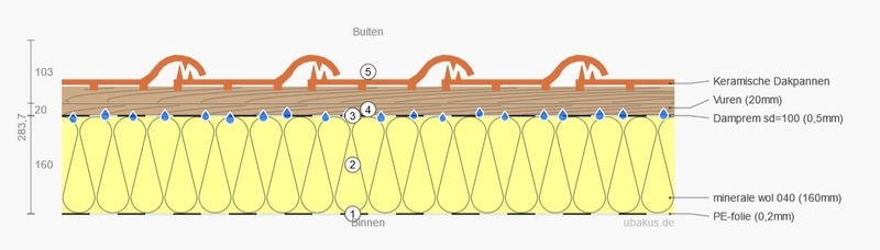

route99 schreef op dinsdag 11 oktober 2022 @ 08:49:
@leejoow De Miofol 125 G is eigenlijk bedoeld voor toepassing op het dak en niet eronder.
https://www.isolatiemater...-open-folie-15x50m1-75-m2
De werking van de folie is enkel luchtdicht maken, niet waterdicht. Dan doen de pannen namelijk. Zou ik tussen het dakbeschot en de isolatie als windkering anders ook een dampremmende folie kunnen doen of loop ik dan juist het risico op vochtproblemen?
Juist als ik een folie toevoeg tussen het dakbeschot en de wol zie ik dat er vocht komt:
Afbeeldingslocatie: https://tweakers.net/i/xWwqJ_keXQ3aWHphwk2GEUruxSY=/800x/filters:strip_icc():strip_exif()/f/image/pjZO6QCIakbTiC87a3zjODvu.jpg?f=fotoalbum_large
[ Voor 29% gewijzigd door leejoow op 11-10-2022 09:35 ]

leejoow schreef op dinsdag 11 oktober 2022 @ 09:27:
Van binnen naar buiten gezien moet je van dampdicht naar dampopen werken. Hoe je het nu hebt, sluit je de lucht op.
Dus als je een folie toepast tegen het dakbeschot t.b.v. luchtdicht maken, zorg ervoor dat die dampopen is.

Bij deze foto van onder de pannen. Raam was kleiner dan ik dacht dus kreeg er maar net een opgetild.
Hopelijk kunnen jullie er iets mee?
Afbeeldingslocatie: https://tweakers.net/i/J5v3n0CkzFFc6l_1Hls02An9Fbs=/800x/filters:strip_icc():strip_exif()/f/image/NuG0tG8omlnGG3fZzxzNdGBL.jpg?f=fotoalbum_large

schalk84 schreef op woensdag 12 oktober 2022 @ 14:26:
Met het latexen van het dakbeschot heb ik me blijkbaar lelijk in mn vingers gesneden. Het er af halen zie wordt echt een rotklus dus hopelijk is daar een oplossing voor..
Sorry, ik kan niets met deze foto. Maar de hele buurt had toch hetzelfde dak?

  • Jallie
  • Registratie: Oktober 2021
  • Laatst online: 28-08 18:15
Goedemorgen Tweakers
Wij willen de zolder isoleren van onze woning. Nu vroeg ik mij af wat de beste manier is om dit aan te pakken. Wel of geen klimaatfolie en wel of geen luchtspouw laten tussen het dakbeschot en isolatiemateriaal.
Bijgaand foto’s van de huidige situatie.
Ligt op dit moment 2 cm pur(?) tussen de dakpannen en dakbeschot als isolatie.
https://tweakers.net/i/ob...ywN.jpg?f=fotoalbum_large
https://tweakers.net/i/Dd...VcV.jpg?f=fotoalbum_large
https://tweakers.net/i/FY...rUY.jpg?f=fotoalbum_large
https://tweakers.net/i/xh...hr8.jpg?f=fotoalbum_large

  • frennek
  • Laatst online: 02-12-2025
Jallie schreef op donderdag 13 oktober 2022 @ 09:22:
Ik kan uit de foto's nog niet zo goed beoordelen wat ik zie. Zijn de eerste twee foto's de situatie achter de witte zachtboard platen? En waar zit het tegenaan? Dus die bruine donkere platen, is dat het dakbeschot zelf? Heb je enig idee wat voor materiaal dat is? Heb je ook een foto van de PUR platen tussen je dakbeschot en je dakpannen?
  • Jallie
@frennek Excuus ik heb het niet helemaal duidelijk gemaakt, die bruine plaat mag je wegdenken deze heb ik over het dakbeschot heen geplaatst omdat er een gat in zat van de kachelpijp die ik heb weg gehaald. het dakbeschot zelf is spaanplaat met daarop 2 cm pur o.i.d. ? foto 1 is het enige waar de isolatie goed is te zien dat bruine spul. het witte op de spaanplaten op de andere foto's is het behang dat de vorige bewoner er over heen heeft gedaan. hopelijk is het nu wat duidelijker.

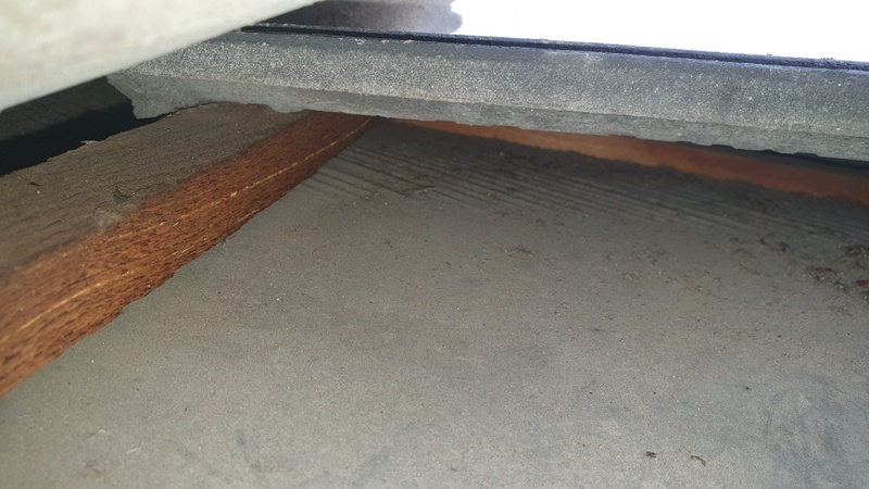

  • Jallie
@route99 hierbij een de foto’s, verder is het dak gewoon wind en water dicht. Vast bedankt voor je reactie!
Afbeeldingslocatie: https://tweakers.net/i/grdZRzga9vEORe8w2N0z2JBBBXw=/x800/filters:strip_icc():strip_exif()/f/image/LBlVBJxcEtPCJdTNmKEHeBiq.jpg?f=fotoalbum_large
Afbeeldingslocatie: https://tweakers.net/i/G8mNA7-Hh7oCfRTufFjWiQO_D04=/800x/filters:strip_icc():strip_exif()/f/image/qpI9l2YPkUFt2xvzLjt6Bri2.jpg?f=fotoalbum_large

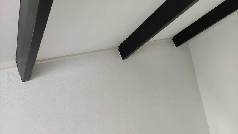

Ik heb nog steeds geen heel duidelijk beeld bij je dak op dit moment. Bij foto twee zie je de opbouw onder je dakpannen, kijk je hier tegen de PUR beplating aan? Dus je tengels zitten hier op de bruine PUR platen?

@Jallie Tnx.
Hmm is die PUR nog NOK?
Ziet er erg bros uit??? Zie ingezoomde foto.
Als je het nu goed wilt doen, zul je het vast in een keer goed willen doen?
Tis vast erg oud spul, je kunt je afvragen of het nog bijdraagt, in dat geval zou ik hem voor de Rc berekening niet erg relevant vinden, maar hij zit er wel.....

@frennek constructie als volgt : dakpakken - Isolatie(PUR) - Dakbeschot
Dat bruine is inderdaad de isolatie.
@route99 eens de isolatie heeft inderdaad zijn beste tijd gehad en reken ik ook zeker niet mee,
daarom ook mijn vraag hoe ik dit het beste van binnenuit kan isoleren.
moet hier nog folie of een luchtbrug tussen het dakbeschot en isolatie of kan de isolatie tegen het dakbeschot aangeplaatst worden?
bedankt !

@Jallie Tis altijd met de restrictie dat je op afstand niet alles kunt zien. En eigenlijk geldt dat ook voor jou, je hebt het dak nu op 1 of 2 plaatsen bekeken, bekijk het eens random op andere plaatsen en bij overgangen als de schoorsteen.
En probeer te ontdekken of er ergens toch een dampdicht spul gebruikt is want als je binnen PIR met 2xalu platen gebruikt dan mag je buiten geen dampdicht spul hebben anders kan aanwezig vocht niet uit de constructie weg.
Is dat allemaal zeker OK dan wordt vaak het volgende gedaan:
Bijv nr 1: Niet mijn voorkeur want echt dampdicht, mocht er iets in de constructie zitten dat ook dampdicht is dan zit het vocht opgesloten. Dat wil je nooit... je moet alles hier wel heel zeker weten dus...
  • 6-16 cm PIR-2xalu en dan tussennaden dichtmaken en de naden en randen met alu-tape afwerken, ook op de muur vloer, plafond.
  • Afwerken met gipsplaten.
Bijv nr 2: Geeft meer zekerheid tav vocht
  • 6-16 cm steen- of glaswol zonder alu folie met ca 0,5-1cm meer isolatie dan de LxB maat nemen, platen ervan zijn mooi klemmend te monteren.
  • Dan met klimaatfolie afwerken, maar de douche en andere natte ruimtes onder een schuin dak met dampdichte folie doen! Alles wat geniet of anderszins doorboord is moet met een dampdichte tape oid dicht gemaakt worden.
PS: Die 6-16 cm is maar een voorbeeld wat je aan dikte van de gordingen hebt of wilt gebruiken.
PS2: Die rollen steen- of glaswol met alu folie aan een kant vind ik kwetsbaar plus dat je dan meteen op echt dampdicht zit, wat ik zelf nooit zou doen.

Zoals bijna iedereen zit ik momenteel ook na te denken om mijn zolderdak te gaan na-isoleren.
De situatie is als volgt: Het gaat om een huis opgeleverd in 1979 en is van weinig (dak)isolatie voorzien. Voor zover ik kan beoordelen is de opbouw als volgt (buiten -->binnen)
Dakpannen
Purschuim tussen de panlatten
Dakbeschot
Aan de binnenkant afgewerkt met gipsplaten.
In een uitsparing van de gipsplaten zie ik ook een restje doorzichtige folie maar ik kan me niet heugen dat ik folie heb kunnen ontdekken destijds toen we een dakkapel hebben vernieuwd. Geen idee dus of dit overal aanwezig is. Anyway: mijn plan is om tegen de gipsplaten aan de binnenkant PIR platen te lijmen en deze daarna weer af te werken met rachelwerk en een nieuwe laag gipsplaten. Uiteraard heb ik gespeeld met de opbouw in Ubakus en die laat het volgende zien:
Afbeeldingslocatie: https://tweakers.net/i/r2AuRbDdI7f2aiVsT9ZOoiqsPfI=/800x/filters:strip_icc():strip_exif()/f/image/wtF3dHNtvb5gUPomodWLwSxj.jpg?f=fotoalbum_large
Als ik in Ubakus de folie (waarvan ik dus niet zeker weet of deze overal zit) aan / uitschakel lijkt het niet dat ik potentieel problemen met vocht in de constructie te maken kan krijgen. Hoe zien jullie dit?
Hebben jullie nog tips om het anders / beter te doen?
Ik zie dat de droogreserve als "slecht" wordt getypeerd. Is dat een probleem?

Mijn plan is nu als volgt:
Tegen de buitenmuur zitten een aantal kleine kieren. Deze wil ik met PUR winddicht maken. Zie hieronder ook de gele stukken. Hierbij ga ik het uiteraard niet helemaal volblaffen zoals de gele stukken, maar in dat gebied komt een rupsje.
Afbeeldingslocatie: https://tweakers.net/i/UIJi_KwtsIQ7BsopjYZGCX2FU9A=/x800/filters:strip_icc():strip_exif()/f/image/2Zash8MIRBzO9A5Xlxj6Gn4j.jpg?f=fotoalbum_large
Tegen de binnenmuur plaats ik een plank die mooi tussen de gording past en de diepte van de gording heeft. Vervolgens plaats ik over dit stukje plank een dampdichte folie. Dit is om ervoor te zorgen dat de warme lucht vanuit de ruimte ernaast (badkamer) niet kan condenseren in de isolatie. Dit gebeurt dan op de plek waar het nu al gebeurt: de ruimte tussen het dakbeschot en de binnenafwerking bij de badkamer. Deze folie komt tegen het dakbeschot en tegen de tussenmuur. Zie de groene vlakken op onderstaande foto:
Afbeeldingslocatie: https://tweakers.net/i/Bzus-gSpc3YoudltGUrC9-Nnq70=/x800/filters:strip_icc():strip_exif()/f/image/toltl94OlJyAEU0fQdybixRV.jpg?f=fotoalbum_large
Vervolgens plaats ik tussen de gordingen de glaswol van 16cm. Deze glaswol heeft een aluminium laag, maar voor de zekerheid plak ik er nog een dampdichte folie tegenaan. Tegen de gordingen aan komen verticaal latten die de glaswol op zijn plek houdt en waar de afwerkende gipsplaten tegenaan gezet worden.

Ook ik wil graag wat aan doen aan het dak van ons huis en hoop hier wat wijzer te kunnen worden :)
Situatie: half vrijstaande woning van ca. 1977 met een grote open ruimte boven de eetkamer, een vide en een open trap. Wij vinden het erg mooi, maar de benedenverdieping zit dus direct onder het dak en er gaat veel warmte verloren. Daardoor moeilijk warm te stoken en bij echt koud weer een nare koude tocht vanaf het trapgat. We hebben al opdracht gegeven om de vide dicht te maken (volledige kozijnwand met glas in plaats van balkon) en bovenaan de trap een soort hokje met deur te maken.
Feit blijft echter dat het dak niet geisoleerd is en ik zou dit graag willen doen door isolatie aan de binnenkant tussen de balken aan te brengen. In 2004 hebben de bewoners die er toen zaten nieuwe dakpannen laten plaatsen, maar helaas is toen geen isolatie aangebracht aan de buitenzijde.
Eetkamer:
Afbeeldingslocatie: https://tweakers.net/i/fLCVpL4AaQ_cxAB-4GvePJUsH04=/x800/filters:strip_icc():strip_exif()/f/image/TymcE5x4Cj9oP3OSA7EmZvHW.jpg?f=fotoalbum_large
Schuin dak gezien vanaf bovenverdieping:
Afbeeldingslocatie: https://tweakers.net/i/FZl7GlsnQuj_tKXsA7c8tPGV1PE=/800x/filters:strip_icc():strip_exif()/f/image/i1GxJZnJjY1bjGk5tRBAH95R.jpg?f=fotoalbum_large
De balken zijn vrij diep, dus ik denk dat er wel genoeg ruimte is om isolatie aan te brengen. Desondanks breng ik liever niet te dikke isolatie aan, omdat we de balken wel mooi vinden en er graag nog wel iets zichtbaar van willen houden. Ik zat zelf te denken aan PIR platen.
De voornaamste vraag is of het wel zomaar kan. Dakopbouw van buiten naar binnen:
Dakpannen
Panlatten
Folie "Maflex GM 450" - zie hieronder
Tengels
Dakbeshot (houtvezelplaten)
Afwerking binnenkant (gipsplaten, gestuct)
Foto's van de folie:
Afbeeldingslocatie: https://tweakers.net/i/xxi7nEjDhQpGkjqgQbTPmRdnRfA=/800x/filters:strip_icc():strip_exif()/f/image/KPGyFK8fInSQSKdwU9bSpI0q.jpg?f=fotoalbum_large
Er staat Maflex GM 450 op de folie, maar daar kan ik helemaal niets over vinden. Weet iemand of dit dampdoorlatende folie is?
De folie ligt niet strak op het dakbeschot, zit duidelijk een paar cm ruimte onder
Foto van dichterbij
Afbeeldingslocatie: https://tweakers.net/i/f_ffC_Why70eoNfhFTgsJakioJY=/800x/filters:strip_icc():strip_exif()/f/image/T7sMkcK6oWS1TT0nCDr0gDbs.jpg?f=fotoalbum_large
Per ongeluk een scheurtje in gekomen toen ik bezig was, het bleek iets kwetsbaarder dan ik dacht 8)7 Maar kon nu wel een foto maken van de onderkant van de folie.
Afbeeldingslocatie: https://tweakers.net/i/0ODVUM3YC9dAOubmB7rTH_knwrg=/x800/filters:strip_icc():strip_exif()/f/image/PtyWalNRb56o7iEzIrYNPbfp.jpg?f=fotoalbum_large
Dan nog een vraag :*)
Is het nodig om de afwerking aan de binnenzijde eerst weg te halen voordat je gaat isoleren? Het kan natuurlijk wel, maar als het kan zou mijn voorkeur zijn om het te laten zitten gezien het een enorme troep zal geven als we de gipsplaten met stucwerk eruit moeten slopen. Zou me een hoop discussie met mijn vrouw schelen ;)
Alvast bedankt voor de hulp!

Hoe kijken jullie aan naar de steense muren die doorlopen naar het dakbeschot?
Zie bijvoorbeeld mijn situatie:
Afbeeldingslocatie: https://tweakers.net/i/5yXRC0tTxOkxCNJBC9jTlJQ6ZqE=/x800/filters:strip_icc():strip_exif()/f/image/bUTTT6qJtfozGhjSA0LoQ3UL.jpg?f=fotoalbum_large
Het gaat toch snel om een muur die in aanraking is met 10 meter dakbeschot met 10 cm dikte. In principe een koudebrug van 1 vierkante meter. Als ik deze situatie grofweg simuleer in Ubakus, kom ik uit op U-waarde van circa 2 W/(m2 K), ofwel 2 W/K warmtelek voor de totale muur. Voor mijn beoogde dakopbouw zit ik op een U-waarde van 0.182 W/(m2 K) voor 24 m2 dak, dus een totale warmtetransmissie van 4.4 W. Bijna 50% van de warmte lekt straks weg door de muur naar het dakbeschot, dat vind ik wel fors!
Het verlaagd mijn beoogde R-waarde van 5.5 voor mijn dak richting de 4 als ik hier niets aan zou doen.
Nu is het niet noodzakelijk dat de muur doorloopt tot het dakbeschot. De gordingen zitten vrij diep in de muur en de bovenste paar cm geven niet de sterkte en stabiliteit. Zo zou de bovenste 3 cm ingeslepen kunnen worden en worden vervangen door PIR (zie groen gearceerde deel in foto). Mocht je toch de stabiliteit van steen willen houden tot bovenaan het dakbeschot, zou je ook kunnen kiezen voor een oplossing als perinsul. 3 cm pir onderbreking brengt het warmteverlies van de muur al terug van 2 W/K naar 0.5 W/K en het brengt mijn gecombineerde R-waarde terug naar 5.1.
  • ArcticWolf
frennek schreef op zondag 16 oktober 2022 @ 20:44:
Hoekhuis? Spouw isoleren of anders de muur isoleren?
Als het een rijtjes huis is zou ik er niet al teveel tijd insteken.
  • frennek
Het gaat om een dragende muur welke inpandig is, andere zijde van deze ruimte is een slaapkamer.
Maar ook als het een buitenmuur is (met geïsoleerde spouw) gaat hetzelfde verhaal op. Het is een binnenmuur met een koudebrug naar je dakbeschot.
Uiteraard kan je zo'n trucje niet herhalen met de scheidingswand naar je buren toe.
Heb je deze aannames/stellingen gecheckt met een architect of bouwkundige die het doorrekent?
Bij alleen al het wegzagen van dat blok tussen de gordingen zal de constructie zich direct anders gaan zetten, immers je haalt tijdelijk de stijfheid uit de constructie. De gordingen constructie had zonder die muur veel groter moeten zijn om dezelfde stijfheid/sterkte te krijgen.
En als je zo'n blok eruit gaat zagen loop je ook nog kans dat er omheen zittende stenen los trillen, e.e.a. nogal afhankelijk v/h oorspronkelijke metselwerkkwaliteit en hoe ga je dat met een grote marge qua veiligheid/risico vaststellen?
Tuurlijk snap ik je punt wel dat je dit graag wilt, ik zou het niet zonder een berekend advies na een serieuze schouw durven doen.
Er komt nog bij dat de constructie al redelijk oud is (>>60 j?), zolang je er niks aan doet gaat het goed maar zodra je zoiets ingrijpends gaat doen?????
[ Voor 7% gewijzigd door route99 op 19-10-2022 12:41 ]
  • ID-College
  • Laatst online: 30-09 12:48
Even een vraagje weer aan de kenners. Mijn dakbeschot platen zitten tegen elkaar aangeduwd, en daarna afgewerkt met een gaasje. Wit dun gaas, wat een beetje lijkt dat elfenspul wat je in de kerstboom doet :P
Het is zacht witte gaas, wat je zo uit elkaar kan trekken.. Dat kan ook komen door ouderdom, maar wat is dit exact?
Ik zie dat dit achter het behang zit en wil het behang eraf trekken, maar dit gaas komt nu dus mee.. Ik heb geen idee wat voor functie het heeft, maar moet dit weer terug op zijn plek? Ik heb vezelplaten met 4,5cm PUR aan de buitenkant (verder niets).
[ Voor 9% gewijzigd door ID-College op 19-10-2022 12:53 ]

@ID-College Een foto doet vaak meer dan.... ;)

  • ID-College
Dit spul dus:
Afbeeldingslocatie: https://i.ibb.co/gd1M0ZJ/20221019-124619.jpg
Zit over de naden waar de dakbeschot platen tegen elkaar aan zitten (zit overal, of het is door onze vorige bewoner erop gedaan).. Rijst wel de vraag: moet je dit niet afdichten aangezien er geen folie aan de buitenkant zit bij deze woning
  • route99
  • Laatst online: 05-06-2024
route99
just passionately curious...
@ID-College Das wrs een laag om de behang beter te laten hechten is mijn 1e indruk.
Ik zou zo'n papier (behang) nooit daar achter willen hebben, en zo te zien jij ook niet.
Je weet maar nooit waar het een bron voor is als het opgesloten raakt.
Zeker als het echt tocht door die naden dan is een damp open windscherm prima.
Is vaker voorbij gekomen.
[ Voor 68% gewijzigd door route99 op 19-10-2022 13:08 ]
  • ID-College
route99 schreef op woensdag 19 oktober 2022 @ 13:06:
Ik kan er ook niets van vinden op internet, dat zou ook kunnen natuurlijk (net als bij gips, om de werking op te vangen). Hoewel dat niet echt meer werkt na al die jaren..
Aan de andere kant: moet je dit niet afdichten met klimaatfolie ervoor. Hoewel de randen van de platen in- en uitspringen zijn (volgens de flyer, dus 0,5cm overlappen ongeveer), gaat lucht er wel doorheen.. Desalniettemin lees ik hier niemand die naden afdichten voordat ze gaan isoleren, terwijl er ook geen folie aan de buitenkant zit die dit buiten houdt.. Hoe kijken we hier tegenaan?
  • twain4me
  • Laatst online: 21:23
twain4me
ID-College schreef op woensdag 19 oktober 2022 @ 13:04:
Dit spul dus:
dat spul is om de naden niet zichtbaar te maken door het behang heen.
ik zou er de kitspuit doorheen trekken.
  • twain4me
twain4me
ID-College schreef op woensdag 19 oktober 2022 @ 13:10:
jawel hoor, zeker in het geval van isoleren met bv glaswol dan worden (ook in dit topic) vaak eerst de boel dicht gemaakt met bv een dun plaatje multiplex, is het de moeite echt waard? dat hangt van de kieren af en het gebruikte isolatie materiaal. een goed damp scherm binnen voorkomt lucht stroming door druk verschillen dus het is niet extreem belangrijk, al helpt het wel.
  • ID-College
twain4me schreef op woensdag 19 oktober 2022 @ 13:14:
Ja dat is optie B. Volgens mij zijn mijn opties:
* A: afwerken met een dampopen folie (maar wel een stuk duurder). Je krijgt dan ook 2 folies over elkaar (dampopen ervoor, isolatie en klimaatfolie erna en dan afwerking).
* B: alle randen en naden afkitten en dan isolatie met klimaatfolie erna.
Of ik mis iets :)
  • route99
route99
@ID-College O, ik dacht dat je "erop" ging isoleren. Met dan een geschikte folie (klimaat of damp remmend), heb ik vast overheen gelezen?
Windicht/dampopen folie is niet duur, het kitverbruik is sterk afhankelijk van de grootte van de naden en goede kit is ook niet gratis... tja om eerlijk te zijn, met de folie is het meters maken..... als je veel naden hebt ben je wel ff bezig....
route99 schreef op woensdag 19 oktober 2022 @ 12:31:
Begrijp mij niet verkeerd hoor, ik ga zeker niet zomaar hakken en breken. Ik wilde voornamelijk de discussie op gang brengen dat men vaak voor R > 6 in het dak stopt, terwijl een naastliggende koudebrug vervolgens behoorlijk significant aanwezig kan zijn en mogelijk zelfs het dominante warmtelek kan worden in een dak. Ook is de ingetekende rechthoek in mijn foto een ook overdreven groot. Ik heb ook in andere voorbeelden van woningen gezien dat de muur niet is dichtgemetseld tot het dakbeschot, maar meer een trapvormig geheel is, dan is het niet vreemd om te denken dat het af kan met 2 a 3 cm minder, zeker omdat de gordingen zelf 17 cm hoog zijn.
Belangrijk is dat de gordingen constructief sterk genoeg verankerd zijn in de muren, het is niet zo dat het dakbeschot op de muren rust, dat doet het op de gordingen.
Als ik het al wil oppakken, maak ik waarschijnlijk een dwarsbalk strak tussen de gordingen en strak langs de muren, welke additioneel chemisch veranker in de muur. Vervolgens kan ik de bovenste 3 cm inslijpen aan beide kanten zodat het voorzichtig weg gebroken kan worden. De uiteindelijke constructie is hiermee sterker dan deze oorspronkelijk is en de koudebrug is opgeheven.
