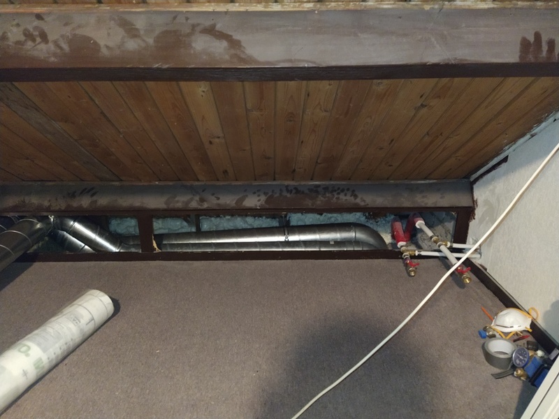

Bij ons hebben ze een dakkapel geplaatst.
Verkeerd gedacht, gemeten en begonnen, dus ik heb aan de bovenkant een stuk "gat" zitten.
(hun fout trouwens).
Nu hebben ze dat opgevuld door er wat glaswol in te proppen (2x 10cm) en dan een folie erover geniet.
Is dit ok zo?
Ik lees hier heel veel over vocht en dampopen of juist niet.
Volgens mij zit daar boven een simpel houtplaat en dan de pannen (bj '94).

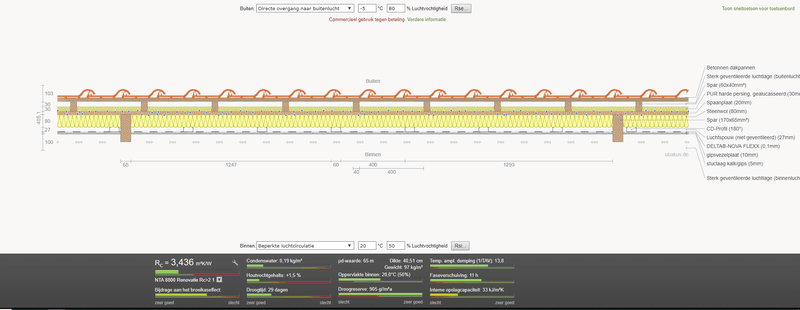

  • RobNemoo
  • Laatst online: 15:59
@Seafarer @t14wo Bij deze, maar ik heb niet echt een idee waar ik nu naar kijk haha.
Warm water en koken ook op gas trouwens. Nu alleen de eindstanden op de afrekening in februari ingevuld, dan krijg ik deze. Zo te zien dus jaar op jaar wel een flinke besparing.

  • Seafarer
  • Laatst online: 11:26
Seafarer
XXX
RobNemoo schreef op woensdag 5 oktober 2022 @ 21:45:
Ik denk dat je wat verkeerde waardes hebt ingegeven. gecorrigeerd.
  • RobNemoo
Seafarer schreef op woensdag 5 oktober 2022 @ 21:48:
Geen idee. Elke 1e dag van de maand de meterstand.
Ach ja, nevermind. Ik heb het idee dat het beter is zo, dus dat werk om de zolder om te toveren tot een geïsoleerde schil vind ik het waard.

  • RobNemoo
Aangepast met alleen de eindstanden van de afrekening in februari. Wel een duidelijke stap omlaag.
  • Seafarer
Seafarer
XXX
RobNemoo schreef op woensdag 5 oktober 2022 @ 22:06:
plaatje zou mooi zijn. :)

  • RobNemoo
In de originele post aangepast hierboven. Lijkt in ieder geval ergens op.

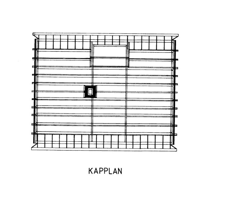

route99 schreef op woensdag 5 oktober 2022 @ 19:25:
@Arnoudius Kan me niet goed genoeg inleven in wat je nu exact bedoeld, kan ook aan mij liggen na 2 dagen doorbuffelen.
Schets eens (iig duidelijk, maar hoeft geen profi-bouw tekenprogramma te zijn) wat je in woorden beschrijft.
Vanmorgen heb ik deze tekening bestudeerd dat ik ik prima volgen, maar ik zou niet weten hoe je dat in woorden ook zo voor elkaar te krijgen, met exact waar wat precies zit.
https://velcdn.azureedge....df/enkel_pannen-n1-v1.pdf
Ok, ja ik stel de vraag ook niet erg duidelijk. Wat ik probeer te achterhalen is of ik tussen - vloer -> isolatie - beter ook klimaatfolie kan plaatsen. - Vloer -> klimaatfolie(warme kant onder) -> isolatie.
Verder ben ik van menig dat die 7 cm die ik de vloer ophoog ik beter isolatie kan plaatsen ipv gewoon hout.
  • Seafarer
Seafarer
XXX
Serieuze stappen. Mooi plaatje. Bedankt voor het visualiseren. :)
Hier heeft iedereen wat aan.

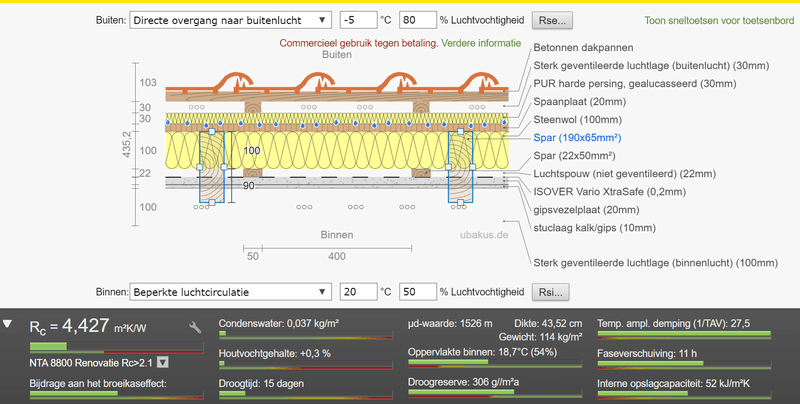

Wij zijn bezig onze zolder te renoveren, het betreft een jaren 80 woning met onder de dakpannen 3cm pur tegen het dakbeschot aan. De binnenkant is nog niet afgewerkt.
Zoals zovelen vraag ik me af hoe ik dit het beste kan isoleren en het risico op vochtproblemen kan beperken.
Ik heb de constructie gesimuleerd in Ubakus, ik kom er echter niet uit wat ik met de draagbalken moet doen, die geven verschillende resultaten.
Afbeeldingslocatie: https://tweakers.net/i/Rgl3LsAHhhbvIig2kiiXX4OeHWQ=/800x/filters:strip_exif()/f/image/ySrLYn09afXAwHZB97OasPVn.png?f=fotoalbum_large
Afbeeldingslocatie: https://tweakers.net/i/eeobShl6zO7viWL0GE0czyTxuRk=/800x/filters:strip_exif()/f/image/FN8NxPeLpBYLLscEaLIJhWLz.png?f=fotoalbum_large
Het plan is nu als volgt (van buiten naar binnen):
1) steenwol
2) klimaatfolie
3) metal studs
4) gips
5) stuc
Rondom dit onderwerp zijn er zoveel meningen, dus ik dacht ik doe ook hier maar eens een poging om een antwoord te krijgen op mijn vraag.
Is dit een goede/betrouwbare manier om te isoleren en om vochtproblemen zoveel mogelijk te voorkomen?
Groeten, P

psenf schreef op donderdag 6 oktober 2022 @ 13:28:
Hi,
1) steenwol
2) klimaatfolie
3) metal studs
4) gips
5) stuc
Groeten, P
Weet je zeker dat je een laag PUR hebt?
IK heb ongeveer hetzelfde maar de tengels zitten op het dakbeschot en de pur is daar tussen gespoten. Dat maakt uit in de vochthuishouding omdat eigenlijk de pur laag onderbroken is.

@Seafarer je hebt helemaal gelijk! Zoals jij hem hebt gemoduleer, is hij bij mij ook.
Hoe heb jij het dak uiteindelijk geisoleerd?

Ok, dan hebben we toch niet hetzelfde dak, mijn woning betreft een jaren 80 woning met maar 1 dakspant (dus geen sporenkap. Dat stond ook niet goed in ubakus ...net aangepast.
Nog tips voor het isoleren, nu gekozen voor 80mm steen wol en metal stud, klimaatfolie en afwerken met gips en stucwerk.
Mijn zorgen zitten dus vooral in het condensatievocht, nog tips waar ik rekening mee moet houden?Afbeeldingslocatie: https://tweakers.net/i/-ErT7aBDzJDDF-9EQDaYakil5ew=/800x/filters:strip_exif()/f/image/CZ66J3jqYEU0QEudxEUVjHrV.png?f=fotoalbum_large

psenf schreef op donderdag 6 oktober 2022 @ 15:25:
uit die jaren een 30 mm Alu-gecacheerde PUR laag is wel heel bijzonder.. weet je dat zeker met die Alu-cachering?
Kun je uit het bestek de fabrikant halen of staat het op de dakpanelen aan de buitenkant ergens op?
Eea kan nl nogal wat uitmaken mbt de vocht huishouding.
Of heb je (ook) een foto ervan?
[ Voor 3% gewijzigd door route99 op 06-10-2022 16:21 . Reden: 3- is 30 mm ]

@route99 Jullie hebben weer gelijk ;)
Moest gewoon Pur zijn.....Afbeeldingslocatie: https://tweakers.net/i/7_iftOG3Aw16LL_HbftEwx5PtkE=/800x/filters:strip_exif()/f/image/y0x5z5bOtHKlo5PirdTJCb1j.png?f=fotoalbum_large
Nu lijkt het helemaal goed te lopen! :)
  • route99
  • Laatst online: 05-06-2024
route99
just passionately curious...
@psenf En wat vind je nu zelf van de vochtbalans? Dat "lijken" is nogal vaag qua "lopen"....
[ Voor 27% gewijzigd door route99 op 06-10-2022 16:20 ]
  • psenf
  • Laatst online: 28-01-2025
@route99 lijkt me uitstekend...hier durf ik wel mee aan de slag te gaan!
Ben wel beniewd hoe belangrijk het goed monteren van het klimaatfolie is en welke risico's je daarmee loopt.
Zijn er mensen die daar ervaring mee hebben?
Gr. P

@psenf Mooi. :)
Volg de instructies van de fabrikant vd folie. Dus goede overlap als je banen naast elkaar hebt en de overgangen naar wand, vloer of andere constructie moet ook zorgvuldig afgewerkt worden.
Zo maar doorboren e.d. dat moet je weer met geschikte tape afwerken.
Heb zelf alleen met damp dicht en damp open gewerkt, maar daar gelden wrs in principe vergelijkbare regels.
PS: weet je zeker dat je constructie overal zo is en niet dat er iets uit de hoge hoed komt? Let op: Soms wordt er toch, en niet bepaald altijd gedocumenteerd, onverwachts van het bestek afgeweken...dus let goed op of je veranderingen in de constructie gaat tegen komen. Heb het al van diverse kanten gehoord dat het optrad.

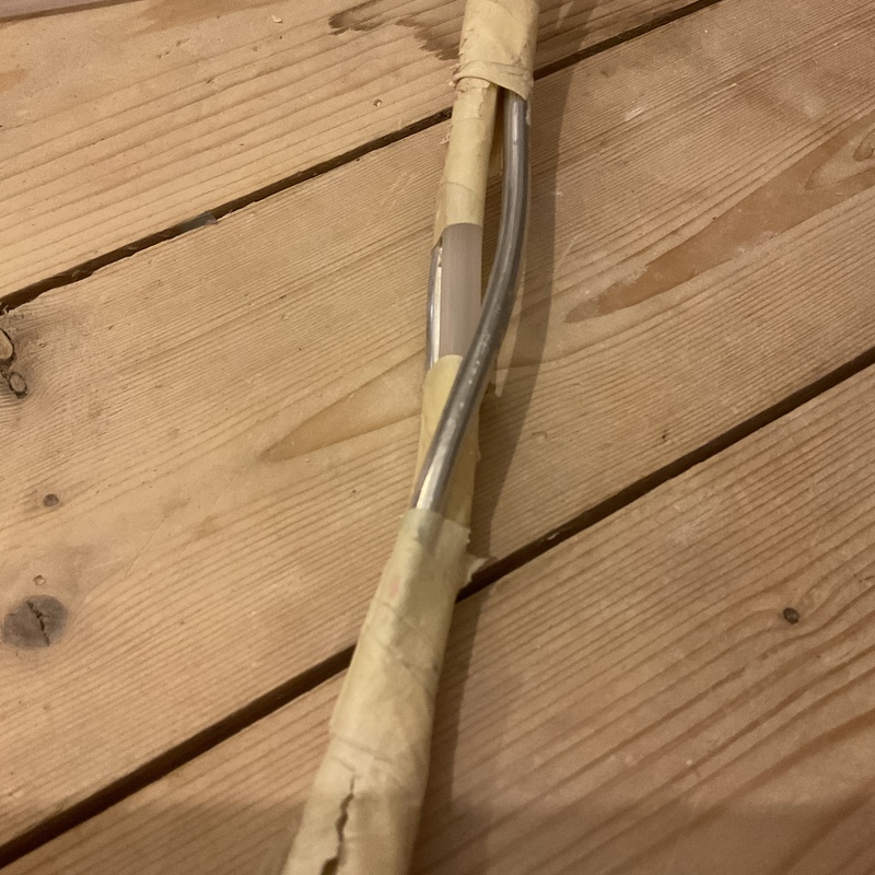

Afbeeldingslocatie: https://tweakers.net/i/aUS_Z7EV6C9-7M0EiyV05JtK-z8=/full-fit-in/4920x3264/filters:max_bytes(3145728):no_upscale():strip_icc():fill(white):strip_exif()/f/image/e2vxXUeWgq5dkIuXVCIZ2WnP.jpg?f=user_large
Even een vraag voor de guru's. Ik ben mijn zolder aan het isoleren met PIR-platen van 140 mm dik. Aan de lange kant van mijn platen zit een papierachtige afdekking. Aan de korte kanten zit niets.
Moet ik het papier verwijderen of kan ik het laten zitten? Het zit er vrij stevig op, dus laten zitten heeft de voorkeur.
Het is de bedoeling om kieren op te vullen met flexibel PUR-schuim.
Heb gezocht maar er niets over kunnen vinden.

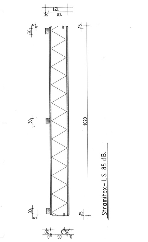

Ik heb de tekeningen bekeken van onze woning uit 1981, en daar staat op de bouwtekeningen bij het hellend dak: UNILIN type T pur45T. Ik heb dus (nav hier lezen) unilin gemaild en heel netjes antwoord gehad met een flyer erbij, omtrent de isolatiewaarde en of hij dampopen is ja of nee.
Voor toekomstig gebruik, mocht iemand dit ook tegenkomen. De informatie rondom de plaat:
* 21mm dikke vlasspaanplaat
* vrije geëxpandeerde laag polyurethaanschuim met dikte van 45mm
Isolatiewaarde:
K-waarde m2K/W 0,47. R-waarde: 1,99 :')
Kortom: daar wil ik wat aan gaan doen.. Wat de beste van UNILIN zei is het volgende:
[/quote]
De elementen uit die tijd zijn dampopen. Er werden toen nog geen elementen met dampremmende laag gemaakt.
[quote]
Ik moet hier maar op vertrouwen, maar even ter cross-check bij jullie: doordat het damp-open is kan ik dus 'gewoon' met PIR platen werken met aluminium aan beide zijden. Klopt dat?
Waar ik ook nog een beetje over twijfel: de vorige bewoners hebben de platen behangen en/of geschilderd. Dat doet mij dan weer vermoeden dat het potentieel afgesloten kan zijn (door de verflaag). Hoe erg zou dat zijn?

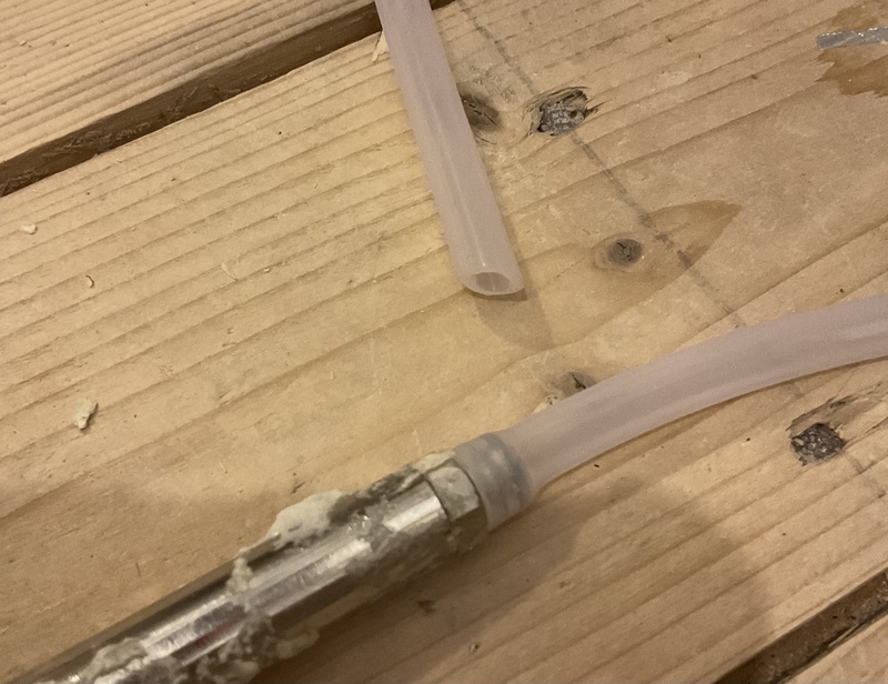

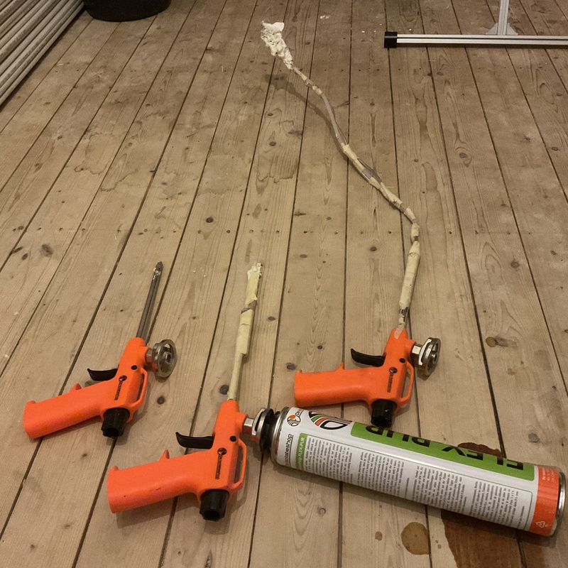

Als je in de nok moet purren dan zit vaak (spuitpistool) je bus met PUR in de weg. Vaak gaat het wel even met regelmatig je bus schudden maar toch merk ik dat je meer gas verliest dan je wil.En het is irritant.
Dus heeft iemand wel eens succesvol zijn PUR pistool verlengt met een slangetje of een andere goede oplossing?
Foto van je oplossing is natuurlijk helemaal tof.

Ik ben vandaag even wezen stoeien in Ubakus m.b.t. mijn zolder isoleren. Na veel lezen lijkt dit bij mij te kloppen.. Willen er mensen meekijken om te kijken of dit klopt en/of iemand gekke dingen ziet?
Afbeeldingslocatie: https://i.ibb.co/PY2fxqf/ubakus.png
Het enige wat ik niet voor elkaar krijg: op de gordingen ga ik vuren latjes maken (27x44) waar ik de gipsplaten op schroef. Die krijg ik niet correct in Ubakus, dus die missen (hij neemt dan aan dat het een vuren plaat is, maar dat is natuurlijk niet zo..)
Ik vraag mij alleen af of de interne opslagcapaciteit nog verbeterd kan worden. Ik vind hem wat laag uitvallen dus als er nog iets te tweaken valt om dit te verbeteren houd ik mij aanbevolen :)

[b]Dus heeft iemand wel eens succesvol zijn PUR pistool verlengt met een slangetje of een andere goede oplossing.
Als het is om je nok winddicht te maken, span dan damp open folie via de zijkanten over de binnenkant v/d nok heen naar de andere dak kant. In dat stuk moet de folie een stuk zijn geen naden, de overlap met een andere folie maak je pas op plaatsen waar je bij kunt.
Of je maakt in de nok een mini verlaagd plafond zoiets:
_
en dan alles aan elkaar getekend.
De _ is dus het zo kort mogelijke plankje zodat je een platte nok krijgt
en de / en \ zijn de zijkanten van het dak.
Ook als je PIR-platen zou plaatsen kun je met die laatste methode veel beter bij de naden komen.
Pik eruit wat het best past of zelfs beiden, dus de folie plus het korte plakke deel.
  • Wolfram55
  • Laatst online: 09:52
Seafarer schreef op zaterdag 8 oktober 2022 @ 14:40:
Niet met pistool maar gewoon op de bus een extra slang op de 'bestaande' slang geplakt om in de kruipruimte boven m'n hoofd de convectorput rondom te purren.
Gaat in principe goed.
Wel goed plakband gebruiken want het kan wel losschieten anders.

Het gaat niet echt om een nok. maar een schuindak tegen een stenen muur. Een halve nok eigenlijk. Ik heb de gipsplaat er al op zitten en zie dat ik eigenlijk een detail foutje hebt gemaakt.
Opvullen met flexible PUR leek me een goede oplossing. Maar je komt er zo slecht bij.
  • Seafarer
Seafarer
XXX
Wolfram55 schreef op zaterdag 8 oktober 2022 @ 17:12:
Gaat in princiepe goed.
Aha. Maar dat kan ik dan ook. Stuk luchtslang wat gebruikt wordt bij push-inn koppelingen, warm maken en met geweld over die spuitmond schuiven.
Dat ga ik eens proberen. :)
  • Wolfram55
Seafarer schreef op zaterdag 8 oktober 2022 @ 17:51:
Denk dat je sowieso moet plakken met plakband anders schiet het er vanaf.
succes.

Een aantal vragen, wellicht dat iemand tips voor mij heeft.
Op ons dak ligt aan de buitenzijde al purplaten, zodoende gekozen voor klimaatfolie. Onderstaand de constructie die we willen nastreven:
Afbeeldingslocatie: https://tweakers.net/i/ZWeH1SAUEFbqLpnsaAYoRb8heSo=/full-fit-in/4000x4000/filters:no_upscale():fill(white):strip_exif()/f/image/nckTQUXk30sU2CN0KwYDUZYK.png?f=user_large
Vraag is, hoe bouwen we dan het onderste gedeelte op van het dak bij het knieschot (aansluiting dak en muur). daar kan je moeilijk komen met de folie op de juiste manier. Ook doordat hier ventilatie en cvbuizen doorheen lopen.
Ja met een aquarium slang van ~1 meter en ik dacht 16mm (kan het wel nazoeken) was getaped met ductape de druk liep wel een beetje op uiteindelijk knalde die er dan ook vanaf (wat een iets minder succes was) je hebt veel minder controle en dus meer zooi maar wat ik vol moest purren was wel vol :+
edit: Het was 12/16mm aquariumslang
  • route99

Ik heb een beetje dezelfde opbouw maar volgens ubakus scoort de isover xstrasafe op sommige punten iets beter.. moet t verschil nóg even uitzoeken maar viel mij op dat isover xstrasafe een soortgelijke werking heeft..

ID-College schreef op zondag 9 oktober 2022 @ 10:10:
Wat is de leeftijd van het huis? Ik vind die PUR platen aan de buitenkant zo vreemd. Of iemand heeft een keer heftig nageiisoleerd.

Seafarer schreef op zondag 9 oktober 2022 @ 10:13:
Mijne is uit 1981. Ik heb de bouwtekeningen opgevraagd en de leverancier gemaild met informatie. Die isolatie platen werden destijds vanuit hun (UNILIN) gemaakt en schijnbaar vrij veel toegepast. ze hebben het informatieblad ook gedeeld van destijds..
Het is dus niet ongewoon, alleen een beetje achterhaald, Vandaag de dag natuurlijk veel te weinig (RD waarde van 1,99) maar toen al beter iets dan niets :)
Ik heb oa op sd-waarde vergeleken:
Pro clima intello van 0,25-25
Isover xstrasafe van 0,3-20
Isover km vario van 0,3-5
Miofol active van 0,25-12
Gezien de rollen veelal in 30 60 of 75 m2 komen, is het ook goed om te kijken hoeveel je nodig hebt (en je niet bijvoorbeeld net 2 rollen van 60 nodig hebt) dan ben je soms duurder uit. Ik ben er van uitgegaan dan ik elke overspanning tussen de gordingen van 120cm, de gehele breedte van de rol van 150cm nodig heb.
Op amazon.de liggen de prijzen lager dan in Nederland zo lijkt het.
60 is al teveel voor mij, maar 30 te weinig.. dus zal met 60 uit de voeten moeten. Vraag mij wel af wat exact het verschil is tussen klimaatfolie en die vario.. vanavond ff induiken, maar zo te zien ben ik beter af met xtrasafe, hoewel ik de prijzen nog niet echt heb vergeleken :)
Kan voor @Murkmans dus ook gelden!
Ik heb hier mijn huis al in de raarste hoeken helemaal dicht gepurred en dat pistool zelf komt inderdaad zelden ergens makkelijk bij. Dus ik heb nu een mooi “arsenaal” aan PUR pistolen met verschillende slang lengtes. Heb een aluminium stang vast getaped aan het PUR pistool zodat ik de pur nozzle in elk gewenst hoekje kan duwen. De slang is een 4/7 mm siliconen slang die met wat metaal draad vast zit op het pur pistool nozzle. Na elk gebruik even met die pur schoonmaak aceton ellende doorspoelen en ik kan de volgende keer weer gelijk verder! Ik verving eerder telkens de slang maar dat kost mij meer tijd en ergernis dan die schoonmaak zooi.
Afbeeldingslocatie: https://tweakers.net/i/z5yzEM_sxGViRaXlPzKuqO2Ge1E=/800x/filters:strip_icc():strip_exif()/f/image/wE2wXm7G9SRwztdyF1VmwZj7.jpg?f=fotoalbum_large
Afbeeldingslocatie: https://tweakers.net/i/H7MeX6doIseKv3JJj7BbpMRRoQM=/800x/filters:strip_icc():strip_exif()/f/image/va1RdADfRgoEuBRYDnGUn7Hz.jpg?f=fotoalbum_large
Afbeeldingslocatie: https://tweakers.net/i/TtRdBHGBqkvVyJz9FZdgROABYJ4=/800x/filters:strip_icc():strip_exif()/f/image/YdfI6dsBgHgvG7wC07aCecdA.jpg?f=fotoalbum_large
Afbeeldingslocatie: https://tweakers.net/i/xoCQ6MSlhd-nyeHrOqDny3fvfFQ=/800x/filters:strip_icc():strip_exif()/f/image/CbU3yPfHmsEN7eCNC3ujssns.jpg?f=fotoalbum_large
Gisteren nog in de convector put net onder de rand een flinke opening dicht gepurred waar ik met mijn langste pur pistool perfect bij kon komen. Dus daar hoef ik volgend jaar in elk geval niet meer 5 kg aan zand uit te halen wat de mieren uit die (open!) spouw telkens naar binnen brengen om plek te maken voor hun onderkomen….

@Gerco-M Dat lijkt een mooie oplossing, maar weet je ook exact waar die PUR heen gaat en zijn de diktes vd PUR overal gelijk?
Op sommige plaatsen zou je een koudebrug kunnen veroorzaken en pas je dan daar op die kritische plaatsen dan een damp dichte of klimaat folie toe?
Ik zie nl op de foto veel hout, mag ik dan aannemen dat op veel andere plaatsen de constructies vooral van hout zijn?
Zou daar zelf zeer terughoudend met die PUR spuit zijn om dit soort risico's te voorkomen, want op een condens probleem i.c.m. hout zit ik niet te wachten.
  • Gerco-M

@route99 Ik doe de pur vooral op plaatsen waar ik daglicht zie en de actieve wind voel. Dus dan is een koudebrug al een veel kleiner probleem lijkt me. Ook isoleerd PUR toch wel degelijk dus ik denk dat dat kwa koudebrug wel mee zal vallen?
Mijn huis is nog steeds erg open en er zat ooit bitumenfolie onder de pannen maar die is al vergaan dus ik beschouw het hele dak als “damp open” en gebruik geen folies.
Het zijn ook geen actieve woonruimtes en we hebben goede ventilatie in huis dus ik ben niet al te bang voor condens problemen.

@Gerco-M DE aangeraden technologie om "actieve wind" e.d. aan te pakken zijn echt de damp open folie.
In verhouding tot PUR spuiten is het spotgoedkoop, paar euro/m2 en veel duurzamer qua materiaalkeuze en ook nog reversibel aan te leggen tov PUR spuiten.
Als het na de dampdichte folie dus echt winddicht is kun je weer verder gaan met ee rest vh isoleren.
Besef ook dat als je een keer wilt verbouwen dat alles dat met PUR bespoten is vervolgens chemisch afval waar steeds vaker op de gemeentewerven voor betaald moet worden.
Duurzaamheid begint al heel vroeg, door een goede keuze met de route te maken en met de damp open folie is dat heel veel beter dan met het PUR spuiten.
Ik mis nogal wat onderbouwingen bij jouw keuzes, tis een nogal opportunistische risico benadering, tis je eigen huis dus ook je eigen keuze. Ik ben meer een voorstander van meer echte voorspelbaarheid om dat met een gestructureerd plan daar best uit te komen is.

@route99 Dat zijn zeker goede punten maar folies zijn alleen handig op grote vlakke oppervlakken. Op moeilijk bereikbare rare hoeken waar ik toch voel vind ik pur toch iets handiger werken. En daar heb ik hier in dit grote vrijstaande huis uit 1969 toch wel erg veel van. Zoals ik beschreef Pur en folie hebben totaal andere toepassingen lijkt mij.

Gerco-M schreef op maandag 10 oktober 2022 @ 01:20:
@route99 Zoals ik beschreef Pur en folie hebben totaal andere toepassingen lijkt mij.
????? Je wilt het luchtdicht maken en daar is echt damp openfolie voor bedoeld en niet PUR, het is echt voor een andere toepassing zoals je zelf ook aangeeft.
Lastig? Das even bekijken welke folie vastzet methode het handigste is in een bepaalde situatie en vervolgens is het meters maken. Het is qua hoeveelheid folie materiaal dat per m2 winddicht te maken oppervlak wel tig keer effectiever dan PUR schuim waar je in verhouding veel meer materiaal moet spuiten om 100% zeker te zijn dat het dicht is.
Bijkomend effect: Een PUR bus onder lastige omstandigheden kan ook ineffectief zijn omdat je teveel drijfgas verspilt door de spuithouding, daar lees je veel op het forum over.
Het voordeel van folie is dat als er eens een keer een probleem zou zijn je er vrij makkelijk bij kunt en je het weer dicht kan maken, hooguit een stuk tape erover. PUR kruipt overal achter bij het spuiten, dus nogal een gepulk om erbij te komen, het nodige PUR-afval en je "moet" weer PURren als je via die modus werkt......
