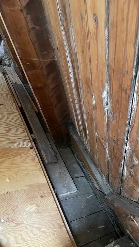

Enerverende eerste dag gehad.
Afbeeldingslocatie: https://tweakers.net/i/zal5RxMo6Zii-FV5xAIPEQLANN0=/full-fit-in/4920x3264/filters:max_bytes(3145728):no_upscale():strip_icc():fill(white):strip_exif()/f/image/gFcrOR0rSH9RR6dyt6NfoTUZ.jpg?f=user_large
Schroten moeten verboden worden. Op de grote vlakken nog makkelijk eruit te breken maar in de hoeken onderaan echt een drama.
Enfin alvast begonnen met enkele kepers op te hogen zodat daar alvast wat isolatie in kan. Kom er tijdens het slopen achter dat ik t wandje wat helemaal achterdoor op de foto naast de schoorsteen ook nog weg aan t halen kom. Jeuj.
Plan is in elk geval eerst de goed bereikbare stukken alvast te isoleren en de lastige stukken waarin ik nog keer moet slopen, zoals boven t trapgat, later.

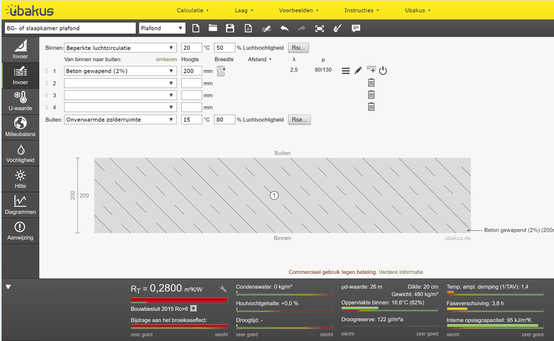

Niet meetbaar valt wel mee, Dubbelglas en kozijnen vervangen door HR++
Afbeeldingslocatie: https://tweakers.net/i/W2S7dMhbYKp55roDk3_yGrMrgpE=/234x176/filters:strip_exif()/f/image/Riw3lwSwJZUTd3BijnqijW6q.png?f=fotoalbum_medium
Wanneer dat gebeurt is behoeft geen uitleg. :)

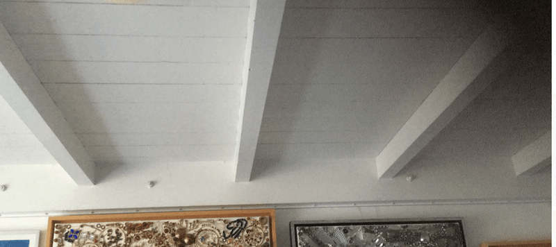

Franciesco schreef op zaterdag 1 oktober 2022 @ 21:55:
(de maten in bovenstaande tekening kloppen niet helemaal, maar zijn voor dit verhaal niet echt relevant)
Ik zit ook nog met het extra gewicht van die isolatie: het liefst zou ik houtvezel of cellulose willen gebruiken vanwege oa de goede zomereigenschappen. Maar dit zou ca 1800kg extra gewicht betekenen voor het hele dak. Dat klinkt als fors in mijn oren.
Ook zit ik nog te kijken naar het laten inblazen van cellulose. Daarmee zouden alle holle ruimtes achter de gipsplaten gevuld kunnen worden. Al zal ook hier eigenlijk een klimaatfolie aangebracht moeten worden lijkt me.
Bovenstaande zijn mijn huidige ideeen, maar ik heb nog niks beslist en stoei voorlopig denk ik nog wel even verder met de plannen. :)
Commentaar of ideeen zijn uiteraard welkom.
In ons nieuwe huis zitten we ongeveer met zelfde constructie. Hoewel het schuine dak iets hoger begint.
We hebben op 1ste verdieping wel een klein plafond zoals bij jou (ruimte erboven niet toegankelijk en niet gebruikt) en schotjes opzij (bergruimte, maar erg open en niet geïsoleerd). Huis is uit 1987 en dakbeschot isolatie is iets van 3 cm (las ik in oude bestek.
Voor de esthetiek (WAF) zitten we te denken om plafondje daar weg te halen en tot de nok vrij te maken. En de schotjes opzij ook weg te halen. Maakt het voor het isoleren ook handiger (kan dan van vloer tot nok).
Ik zat, vanwege gewenste zomer-isolatie, ook aan houtvezel isolatie te denken (naast nodige folies) zoals bv Steico Flex 036, maar had nog niet stilgestaan bij het gewicht. Even gekeken en ik lees bij Steico 60 kg per m3. Niet echt licht, maar valt me eigenlijk wel mee als het zich verdeeld over een flink oppervlak (b.v. met dikte 16 cm zou het ~9kg per m2 zijn).
Hoe kom je bij 1800 kg? Heb je zoveel dak?

route99 schreef op vrijdag 16 september 2022 @ 14:36:
@Arnoudius Ubakus is een model en gaat van ideale situaties uit. Wij kunnen op afstand niet beoordelen welke marge je in de constructie hebt. Dan gaat het om hoe alles aansluit (o.a kieren/naden!) en zeker langs rand van constructies, ik zie dat hier ook, hoe de overgang van muur, plafond en dak bij elkaar komen! Daar is makkelijk een fout te maken!
Ergo: Zorg voor een goede inventarisatie van de constructie. Zijn er zwakke plekken waar je bijv lastig folie kunt leggen.... das da meteen een lek voor vocht! Spoor ze op, je wilt dat niet hebben!
Iemand ervaring met het aansluiten van isolatie mbt klimaatfolie op een vloer zoals onderstaand?
Or ligt underlayment 21mm tot aan de laatste balk maar niet waar isolatie en klimaatfolie aansluiten.
Ik dacht er nu aan om toch underlayment door te leggen tegen de dakrand, en daarna een laagje PE folie te plaatsen voor ik een 2:3 frame plaats. Of denk ik te ingewikkeld en kan ik gewoon de isolatie direct plaatsen tegen de oude vloer
Afbeeldingslocatie: https://tweakers.net/i/l3g8qe6eWQQ2adJJTPHRqelBkBY=/x800/filters:strip_icc():strip_exif()/f/image/vPdBnpjkQmAqHpyUAypMlpQg.jpg?f=fotoalbum_large

@Arnoudius Kan me niet goed genoeg inleven in wat je nu exact bedoeld, kan ook aan mij liggen na 2 dagen doorbuffelen.
Schets eens (iig duidelijk, maar hoeft geen profi-bouw tekenprogramma te zijn) wat je in woorden beschrijft.
Vanmorgen heb ik deze tekening bestudeerd dat ik ik prima volgen, maar ik zou niet weten hoe je dat in woorden ook zo voor elkaar te krijgen, met exact waar wat precies zit.
https://velcdn.azureedge....df/enkel_pannen-n1-v1.pdf

Gangbare binnendeuren, ook boven hebben een R van max 0,25-0,35? Dus een U van rond de 3, klasse 0.
Afbeeldingslocatie: https://gnd.nl/wp-content/uploads/2021/04/GND-Tabel-Isolatieklasse-Compact-1-500x240.png
Dus die lucht mag dan alleen maar naar boven gaan als de deur opengaat, maar de rest van de dag isoleert die deur gewoon slecht....
Verder heb je nog het plafond van de BG en van de 1e verdieping, bij mij is dat 20 cm beton.
De R daarvan is 0,28, erg laag dus.
Afbeeldingslocatie: https://tweakers.net/i/vBdc4k5_v0u2ObFFv1EqYoEEwRM=/800x/filters:strip_exif()/f/image/EiHVungBSSvfb9mYPQhig8Oj.png?f=fotoalbum_large
Dus we mogen samenvatten:
  • De deur naar boven houdt weinig warmte tegen (gelukkig niet zo veel oppervlak)
  • Het BG-plafond, veel oppervlak ook niet
  • Het 1e verdieping plafond ook niet....
Dus des te slechter je dak geïsoleerd is, des te kouder het op zolder zal zijn.
Maar: Dat betekent ook dat het temperatuurverschil tussen ruimtes en eronder groter zal zijn dan bij een goede isolatie v/d zolder, dus verlies je door deze grotere delta T meer warmte van de ruimtes eronder aan de zolder dan als de delta T lager is.
Dat is de basis van de warmtewet. de warmte stroomt van hoge T naar lage T en des te lager de lage T wordt des te meer/sneller de warmte wegstroomt. Aan dat laatste geval zie je dus dat hoe kouder de zolder is door en slechtere isolatie, des te meer warmte je verliest en die komt van beneden (BG en 1e verdieping)
Die basis wet staat als een huis, als gezegde dan...
Er is een escape mogelijk om de zolder niet te verbeteren met isolatie.
Nl, isoleer het plafond vd/ 1e verdiepig heel goed en maak de doorgang van de 1e verdieping naar de zolder helemaal dicht met een verglijkbare isolatie. Wil je toch naar de zolder, dan moet je er dus een heel goed geïsoleerd luik of deur inzetten...
Of je dan de zolder voor een heel klein deel wat je gebruikt af en toe nog wat verwarmen wil, kan, das een eigen keuze.
PS: Je zou ook het BG-plafond zeer goed kunnen isoleren maar dan wordt ook je 1e verdieping een stuk kouder als je daar niet (meer) verwarmt. Tis een keuze, het kan.
Zulke keuzes maken noemt men ook wel het compartimenteren van je huis. Je kiest er bewust voor om een bepaalde delen van je huis anders te isoleren en te verwarmen.
[ Voor 6% gewijzigd door route99 op 05-10-2022 20:12 ]
