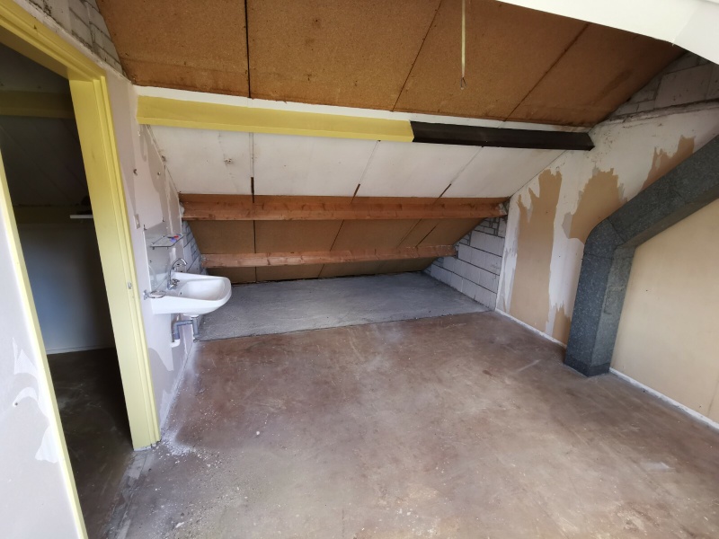

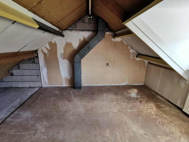

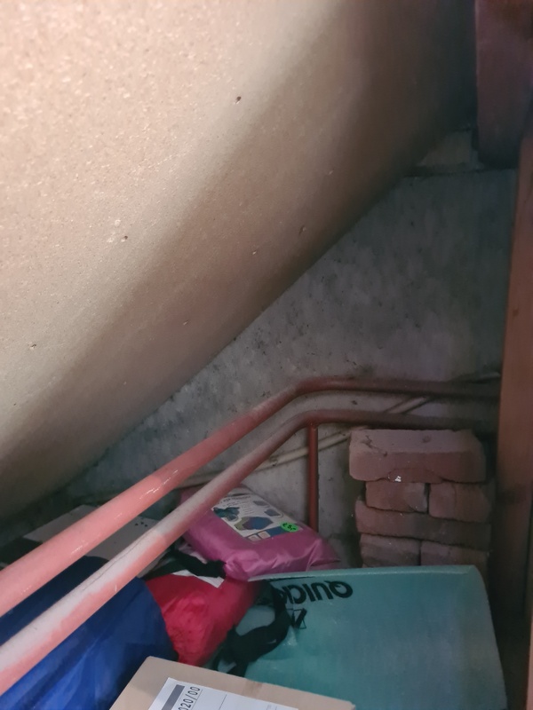

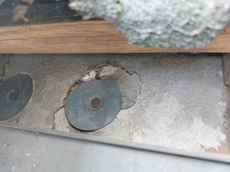

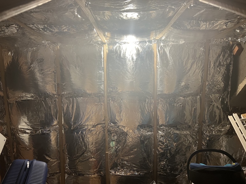

Een schets gaat niet lukken, maar wellicht helpen deze foto's.
Foto 1 is gelijk onder de dakpan
Foto 2 is een stuk niet geïsoleerd dak (gros van het dak)
Foto 3 is hoe een deel is afgewerkt (zonder latten, gelijk op de balken)
Foto 4 is afwerking(s materiaal) door de oude bewoner gedaan.
Helpt dit?
Mbt brandgevaar en spullen: Het gros van de spullen ligt op de andere zolder (schuur). De ruimte hieronder bestaat uit een badkamer, drie slaapkamers en een bijkeuken. De huidige zolder wordt gebruikt/ingericht als werkplek/relax ruimte.
Foto 1, zit er onder de folie nog PUR of EPS en zo ja hoe dik?
Hoe oud is het dak eigenlijk?

Seafarer schreef op maandag 5 september 2022 @ 20:29:
Hi, volgens mij niet. Als ik erop druk lijkt het alsof ik gelijk op de plaat druk. Dak is van 2008.
  • Seafarer
  • Laatst online: 09:56
Seafarer
XXX
Angermanagement schreef op dinsdag 6 september 2022 @ 08:17:
Daar kun je best blij van worden.
De folie is een dakbeschot beschermer en zal geen water naar binnen doorlaten maar vocht vanonder (Leef vocht) zou erwel uit kunnen.
Persoonlijk zou ik het oude isolatie materiaal eruit slopen en helemaal overnieuw beginnen. Isolatie tegen het dak beschot aan. Zodat je een egale constructie krijgt.
GEEN elektra door je isolatie laten lopen. Houd alle elektra aan de warme kant. Dus tengels en daar je elektra in verstoppen. En voor de veiligheid kun je een klimaat folie toepassen aan de binnenzijde. Zodat eventueel vocht in de constructie er weer naar binnen uit kan.

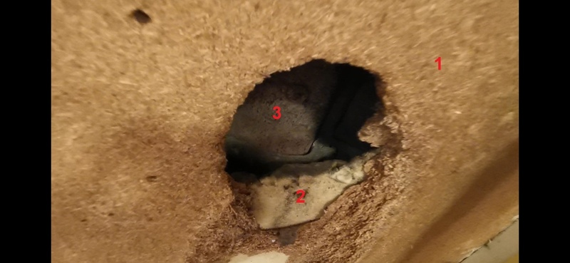

Vraagje. Jaren '70 huis, willen graag op zolder dakisolatie gaan isoleren/optimaliseren.
Op een plek zat een gat. Misschien plek van een oude dakpijp. Je ziet daar wel hoe het dak is opgebouwd:
1) = dakbeschot
2) = oude isolatie??
3) = dakpan

@Atomius Als eerste de tip: bepaal wat je wilt bereiken c.q. welke isolatie eigenschappen je het belangrijkste vindt. Daarmee bedoel ik: thermisch isoleren in de winter om de warmte binnen te houden, thermisch isoleren om de warmte buiten te houden (in de zomer) en akoestisch isoleren (geluidsisolatie om buitengeluiden te dempen).
Er is namelijk geen isolatiesoort die het beste is in al deze zaken tegelijkertijd.

Franciesco schreef op zaterdag 10 september 2022 @ 12:26:
Het wordt er heel heet in de zomer en heel koud in de winter, thermisch dus. Akoestisch maakt me niet zo heel veel uit, is mooi meegenomen.

Atomius schreef op zaterdag 10 september 2022 @ 12:27:
Als je het in 1 keer goed wil doen met zo'n opbouw kan je beter een nieuw dak laten zetten. Waarbij een overzet- / sarkingdak 1 vd goedkoopste oplossingen is. Dat is meestal uit Pir/pur wat dan in de zomer tegen de hitte niet de beste oplossing is.
Als je langs binnen isoleert zet je dat beschot aan de koude kant van de opbouw. Je kan het eens bekijken in UBakus maar dit lijkt me op lange termijn niet lekker.
Ook die opwaartse kant absoluut openhalen om te zien wat daar achter te isoleren valt als je het in toch langs binnen doet. De isolatie vormt liefst 1 ononderbroken schil vanuit de spouwsolatie (indien aanwezig)
1) = dakbeschot
3) = dakpan
Dan de zolderkamer zelf. Daar zie je ook de dakbalken. Het idee is nu om tussen de dakbalken een goede vorm van isolatie aan te brengen. Ik weet alleen nog niet zo goed wat. Hebben jullie tips?
Tenslotte is er nog dit lage wandje. Zouden jullie dit weghalen om daarachter ook te kunnen isoleren, of niet? Het liefst laat ik het gewoon lekker zitten, scheelt weer werk:
Ziet er uit als een destijds gebruikelijke Opstalan dakplaat.
- dakpannen
- panlatten en tengels
- waterkerend alfaltpapier
- purplaat 20 tot 30mm
- spaanplaat
Muv van het asfaltpapier heb ik het in Urbakus gezet en lijkt van binnenuit isoleren wel te doen mits je folie op de goede plek plaatst. Het isoleren van Opstalan PU20 of PU25 is hier ook eerder wel voorbij gekomen en met die zoekterm vind je nog wel meer voorbeelden.

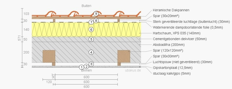

Ik heb de volgende dakopbouw ingevoerd voor ons nieuwbouwhuis:
Afbeeldingslocatie: https://tweakers.net/i/FGgWyTPprt5FFv4ya92nFy8acRw=/800x/filters:strip_icc():strip_exif()/f/image/QgPvTIRoqoQdf8dSyI00fn5Z.jpg?f=fotoalbum_large
Het is iets anders dan een standaard Nederlands dak, voornamelijk omdat het huis in Portugal staat. We bouwen niet met hout, kwaliteit van het hout is hier bedroevend en vaak niet goed genoeg gedroogd. Tevens zijn er hier wat meer liefhebbers van hout in de vorm van diverse insecten.

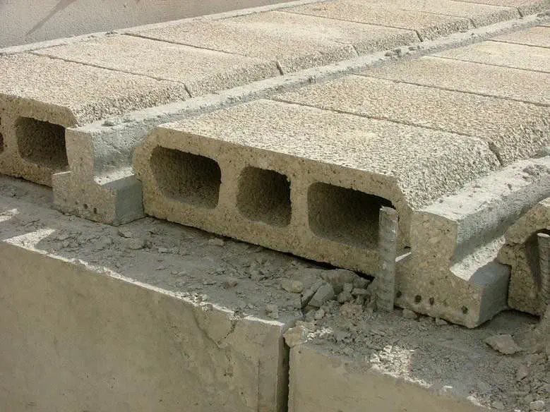

De opbouw van het dak zijn betonnen liggers met daartussen open stenen (abobadilhas).
Afbeeldingslocatie: https://img.archiexpo.com/pt/images_ae/photo-g/59429-2233099.webp
In ons geval steekt het geheel over de rand uit.
Daar bovenop een gewapende cement dekvloer. De rest is denk ik wel duidelijk op de afbeelding.
Wat ik me vooral afvroeg is op waar ik het folie toe moet voegen. Het dampopen folie zit volgens mij op de juiste plek maar moet ik aan de binnenkant ook dampdichte folie toevoegen. (Voordat je me doorverwijst naar mijn architect: zijn reactie was dat het eigenlijk niet nodig is maar als jij het leuk vind kan je het toevoegen)
Het geheel komt overigens uit op een RD-waarde van 4,4. De isolatie is voornamelijk om de warmte buiten te houden, we hebben gemerkt dat 6 cm XPS redelijk goed de warmte tot het einde van de middag buiten houdt. Vorst hebben we in december/januari. Het koudste was een paar dagen -8 (2020 was de strengste winter hier in 50 jaar).
De reden om voor XPS te kiezen is dat PIR hier schreeuwend duur is en XPS redelijk goedkoop.
Wij bouwen het huis zelf en zijn dus redelijk vrij in de aanpassingen. Momenteel zijn we bezig met de dakopbouw, een kant met betonnen liggers (+stenen) is klaar (lang leve de elektrische lier, balken van 5,5 meter zijn best zwaar als ze naar 6 meter hoogte moeten).

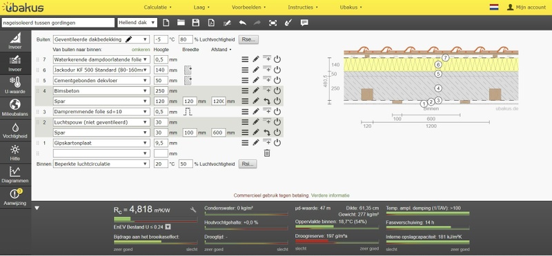

Ik ga de volgende opbouw aanhouden van mijn isolatie. Gezien de buitenzijde al voorzien is van isolatie (paar cm pur, geen folies aanwezig), ga ik de ruimte tussen de gordingen opvullen met glaswol en klimaatfolie (pro clima intello heeft de meest variabele waardes). Om deze folie zo min mogelijk ''door te prikken'' wil ik tussen de glaswol tussen de gordingen plaatsen, de klimaatfolie hieroverheen plaatsen, om vervolgens regels te plaatsen over de klimaatfolie maar tussen de gordingen. daaroverheen wordt dan gips geplaatst.
Is die glaswol voldoende in te drukken (2cm bij 16cm dikte) om daar om de 30cm regels te plaatsen van 2cm dik? hieronder hoe het er ongeveer uit zal zien.
Afbeeldingslocatie: https://tweakers.net/i/W6w0fqzUZ1sVW46xOkoEE0JHqOQ=/800x/filters:strip_icc():strip_exif()/f/image/krYNskckwtxM20LIbU9jmI8O.jpg?f=fotoalbum_large

Die abobadilhas noemen we hier ook wel betonnen broodjes. Hiervoor kan je denk ik het beste zoeken op Bims beton in Ubakus. Volgens mij zijn ze trouwens 25cm hoog.
Als je de warmte buiten wilt houden dan is faseverschuiving van belang. Dat is bij Cellulose en in het bijzonder houtvezel zeer hoog, maar bij zo'n dik dakpakket, denk ik dat je met XPS ook al ver komt. En Houtvezel is duuuuur.
Kort gezegd, wil je dat je een faseverschuiving van zo'n 15 uur hebt (van 6:00 tot 21:00 schijnt de zon op 21 juni, die periode moet je overbruggen). je zou je luchtspouw nog kunnen opvullen met bijv. glaswol om de faseverschuiving nog iets te verbeteren.
als je nog folie aan de onderzijde plaatst van het gehele pakket, dan verslechtert je droogreserve.
Afbeeldingslocatie: https://tweakers.net/i/9GJQemmkyG0hxbqzQuHk1SFl4Os=/800x/filters:strip_icc():strip_exif()/f/image/6d59bXllkUQTAGKH8NBYRb7e.jpg?f=fotoalbum_large
dit is zonder folie
Afbeeldingslocatie: https://tweakers.net/i/SEXWNWwII0EYFc9QUw6UwtHF-hE=/800x/filters:strip_icc():strip_exif()/f/image/eZgSJ97KdrQXm84dpqJ596qE.jpg?f=fotoalbum_large

Dank je, ik heb de XPS-platen een paar maanden geleden gekocht (offerte van drie dagen ivm sterk stijgende prijzen). We gaan nog nadenken over een laag glaswol. We zitten in ieder geval op de juiste weg.
Foto van de voortgang:

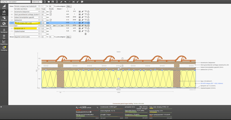

  • Arnoudius
  • Laatst online: 23-09 14:23
Beste Tweakers,
Bij ons is deze zomer een dakopbouw gerealiseerd waar er van de nok voor tot aan achter een huis nu een mooie verdieping is gerealiseerd. Alle nieuwe delen van deze opbouw zijn mooi geïsoleerd met uitzondering van de schuine kap aan de voorkant van het huis. Gezien ik niet vies ben van een beetje klussen wil ik deze graag zelf isoleren, voorzien van stucplaten om vervolgens te laten stuken.
Graag wil ik de kap issoleren met glaswol omdat dit ook een geluidswerend effect heeft, dit is nodig want ik woon aan een drukke straat.
Richting de vraag:
Ik heb zitten knoeien met Ubakus en heb het idee dat ik niet de goede materialen kan selecteren zoals ik deze kan aanschaffen bij de bouwmarkt. Ook vraag ik mij af of ik tot nu toe voor de constructie van het dak de goede materialen selecteer
In het bijzonder ben ik opzoek naar ISOVER systeemrol 1000 maar helaas kan ik deze niet vinden.
ook heb ik totaal geen idee welk Klimaat of dampremmend folie nu echt slim is in mijn geval.
Wat vinden jullie van het plaatje tot nu toe?
Afbeeldingslocatie: https://tweakers.net/i/3XAQKfNoI94tJMV_M95dsee25sQ=/800x/filters:strip_exif()/f/image/7Q7qJSzBphCVR7YAmor3UoEK.png?f=fotoalbum_large

@Arnoudius https://www.isover.nl/pro...mroll-1000#characteristic
Neem een glaswol met gelijke lambda van 0,032, zo werkt dat in Ubakus.
Zoek dus dat type via google op en je hebt dat getal.
Tip voor Ubakus: Type in het lege veld 032 en je ziet ze staan, neem "minerale wol 032" of zelfs "Glaswol WLG032"
Als je dan de muis op 1 van die 2 zet zie je rechts boven bij de materiaal info lambda 0,032... staan.
Folie: ISOVER Vario KM Duplex UV is een klimaat folie probeer hem maar
Als je 100% zeker bent dat je nergens vocht in de constructie gaat sluiten, zou je ook naar een damp remmende folie kunnen gaan met een sd>> 5 die je nu hebt, bijv 100 of hoger.
Op afstand is voor ons de constructie daarop niet te beoordelen of het overal exact zo is als in je plaatje= een echte disclaimer! Immers je kunt zelf ook niet alles weten, maar dan kun je het ons ook niet vertellen....
[ Voor 72% gewijzigd door route99 op 16-09-2022 12:17 ]

Dan nog een vraag over mijn screenshot, hier zie ik op dit moment kleine druppels ontstaan, is dit een probleem of zit dit binnen (ergens gestelde) marges. ga ik een beetje knoeien met binnen en buiten temp/RV dan verschijnen of verdwijnen deze druppels.
  • route99
  • Laatst online: 05-06-2024
route99
just passionately curious...
@Arnoudius Ubakus is een model en gaat van ideale situaties uit. Wij kunnen op afstand niet beoordelen welke marge je in de constructie hebt. Dan gaat het om hoe alles aansluit (o.a kieren/naden!) en zeker langs rand van constructies, ik zie dat hier ook, hoe de overgang van muur, plafond en dak bij elkaar komen! Daar is makkelijk een fout te maken!
Ergo: Zorg voor een goede inventarisatie van de constructie. Zijn er zwakke plekken waar je bijv lastig folie kunt leggen.... das da meteen een lek voor vocht! Spoor ze op, je wilt dat niet hebben!
Afbeeldingslocatie: https://tweakers.net/i/zZXn9UmonBgW1mLRgsoZenUoMqM=/full-fit-in/4000x4000/filters:no_upscale():fill(white):strip_exif()/f/image/xIdIfCpmwTG9M2dgi5DMPRJx.png?f=user_large

Hallo allemaal, ik weet niet of dit de juiste plaats is, maar het gaat in elk geval over een zolder.
Op onze zolder is het laagste deel van de ruimte afgetimmerd, en daar achter is een soort van berging en er lopen verwarmingsleidingen.
Echter, in de onderste hoeken, het is bijna niet te zien op deze foto, maar er komt zeker licht door, zitten vrij grote gaten.
Als het hard waait staat het luik van de berging te klapperen.
Kan ik deze gaten gewoon dichtmaken (waarmee?) zonder dat ik mij zorgen hoef te maken over ventilatie of vochtproblemen?
En als iemand iets zinnigs kan zeggen over eventuele bestaande isolatie aan de hand van deze foto's, dan is dat ook zeer welkom.
Afbeeldingslocatie: https://tweakers.net/i/jE9_9toZZ2Wzco92n-RNLGBEhQQ=/800x/filters:strip_icc():strip_exif()/f/image/MR9xqnqjkUkk4qAr97fapZ21.jpg?f=fotoalbum_large
Afbeeldingslocatie: https://tweakers.net/i/cF8rYL0HJM2G9aee57tvjx1rF0s=/x800/filters:strip_icc():strip_exif()/f/image/qdifnx4W2VA6sClxaNiQAWRb.jpg?f=fotoalbum_large

Ik probeer er achter te komen wat voor isolatie precies is toegepast in mijn nieuwe woning.
Isolatie zou R=2.5 moeten zijn. Woning uit '93.
In de documentatie staat het merk en type helaas niet. In oudere verkoopdocumentatie wordt Isobouw PLS91 (o.g.) genoemd, wat dus ook nog iets anders kan zijn. Helaas kan ik het genoemde online niet vinden.
Het zijn grote dakplaten met afwerklaag (waarschijnlijk spaanplaat):
Afbeeldingslocatie: https://tweakers.net/i/4W55C0ju8SFG3Q_OtkdeBTbT8zA=/800x/filters:strip_icc():strip_exif()/f/image/ETLBo2NUzEeOLDnzaQiQGwGx.jpg?f=fotoalbum_large
Aan de buitenkant zit een dunne afwerklaag. Wellicht bitumeus papier? Bovenste (indien aanwezig) lijkt rood en als je wat krast grijs en daaronder geel.
Afbeeldingslocatie: https://tweakers.net/i/Vz-nZmBT2imJ_UY2kK-8zbMNT0I=/x800/filters:strip_icc():strip_exif()/f/image/QF3nMOpuwyzUv1G69oWPfm1r.jpg?f=fotoalbum_large
Op een plek waar een plaatje/pen de toplaag heeft beschadigd meen ik EPS te herkennen:
Afbeeldingslocatie: https://tweakers.net/i/LIPQMZr9OJUT78hw419gRfxfM4I=/800x/filters:strip_icc():strip_exif()/f/image/JsO7iwTll22PdahF48Z462GD.jpg?f=fotoalbum_large
Ik wil graag er achter komen wat dit is om het in Ubakus in te vullen.
Worst case moet ik een gat zagen om de opbouw te bepalen.
  • route99
route99
Lijkt op iets van Isobouw
https://www.isobouw.nl/me...llenddak_renovatie_lr.pdf
Stuur ze een mail of bel ze, info uit 1e hand is altijd het beste. Niet gaan gokken op basis van vermoedens hier.
Ze kunnen je om het zeker te weten dan ook aanvullende vragen stellen.
Heb ik met mijn dak isolatie uit '82 ook gedaan bij Unilin. Ik kreeg het originele technisch blad van ze die ook on line te vinden zijn .

Mijn huis uit 1939 heeft geen dakisolatie. Hier wil ik verandering in brengen. Op de zoldervloer ligt wel een 45mm PIR plaat met daarboven op laminaat om in elk geval wat warmte binnen te houden van de eerste verdieping.
Het betreft een gordingendak. Het dak is opgebouwd uit pannen en dakbeschot. Verder geen folies of isolatiematerialen.
Op de eerste verdieping is tegen de gording de binnenafwerking geplaatst. Daarnaast is het schuine dak aan alle twee de kanten opgedeeld in twee ruimtes: of de douche en werkkamer of de toilet en gymruimte.
Afbeeldingslocatie: https://tweakers.net/i/iKCD9pkHNjOEe3rH55G09TkIbJE=/800x/filters:strip_exif()/f/image/xgpn8UeQwKp6jQY00mCoap2K.png?f=fotoalbum_large
Nu zit ik te denken om het in stappen te gaan isoleren. Eerst de gymruimte en daarna de werkkamer. Dit zijn verblijfsruimtes die worden verwarmd. Weet iemand of ik vocht problemen kan verwachten als ik de douche en toilet niet doe? Dus dat ik die isolatie enkel bij de werkkamer en gym doe? Uiteindelijk gaan de andere ruimtes ook mee, maar niet alles kan tegelijk ;)
Mijn daadwerkelijke plan voor de eerste verdieping is als volgt:
- verwijderen huidige dakafwerking
- alle kieren naar buiten toe dichtpurren (langs de gevel het dakbeschot)
- plaatsen van minerale wol (zoveel als ik ruimte heb) tussen de gordingen
- dampdichte folie aanbrengen
- houten regelwerk plaatsen
- afwerken met gipsplaten
Later gaat ook de zolder eraan geloven (als is het alleen maar om het vuil buiten te houden 8) )
Ontwikkelaar van de OpenQuatt hardware en Itho Daalderop warmtepomp control module
  • Franciesco
  • Laatst online: 10:16
@leejoow
Is er een reden waarom je dampdichte folie wilt gaan aanbrengen i.p.v. klimaatfolie? Met dampdichte folie sluit je het eventuele vocht tussen dak en afwerkingslaag op, met klimaatfolie kan dit er weer uit. Lijkt mij veiliger, maar ik leer graag bij. ;)
Ik denk niet dat je vochtproblemen hoeft te verwachten als je tijdelijk slechts een gedeelte isoleert. Er zijn dan immers ontsnappingsmogelijkheden voor het vocht, net zoals dat nu het geval is.
Om de boel zoveel mogelijk op elkaar te laten aansluiten is het misschien wel handiger om 1 zijde van het dak inclusief zolder in 1 keer te doen.

route99 schreef op vrijdag 16 september 2022 @ 14:36:
Bedankt voor alle info, gister de producten besteld en vandaag moet alles binnenkomen. Ik ben gegaan voor dampregulerend ipv dampdicht.
De muren en het platte dak zijn nog niet voorzien van gipsplaat dus ik kan direct op het dampdichte folie van de muren aansluiten. Ook haal ik een stukje raggelwerk weg om goed te kunnen aansluiten op de nieuwe nok.
Later deze maand hopelijk resultaat.

  • leejoow
leejoow
Dat ben ik!
Franciesco schreef op dinsdag 20 september 2022 @ 10:19:
@leejoow
Het idee is dat het vocht via het dakbeschot naar buiten kan, dat is geen dampdichte laag. Op internet lees ik dat als de buitenkant volledig dampopen is het van belang is om de binnenkant geheel dampdicht te maken zodat er geen warme, vochtige lucht van binnen bij de isolatie kan condenseren.

  • Babsan
  • Registratie: Juni 2020
  • Laatst online: 14-06-2023
Afbeeldingslocatie: https://tweakers.net/i/zQepKjOEzgoOiUPfz2wI_Qipxnk=/x800/filters:strip_icc():strip_exif()/f/image/6M62KhzJxME5Ka7rCPUftwCB.jpg?f=fotoalbum_large
Afbeeldingslocatie: https://tweakers.net/i/0U6tMewPQotZ2iUjMGfC059sMY4=/800x/filters:strip_icc():strip_exif()/f/image/PWPtQieLrsAqbU2H82pxXIsz.jpg?f=fotoalbum_large
Stel dat ik naar rD van 7 wil ipv ongeveer 3,5 nu, kan ik dan Pir platen op deze wol isolatie zetten? Kan ze vastzetten op de latten en balken onder de isolatie. Natuurlijk naden dicht purren
En weer dampdicht maken aan de buitenkant met Alu laag op het pir? Afwerken heeft voor mij niet zo veel zin omdat ruimte niet gebruikt wordt

Je hebt een rekentool ubakus.de /.com
Daar kan je al je bouwmaterialen invoeren inclusief dikte e.d., dan kan je zien wat dat met de eventuele vochthuishouding doet.
Wel denk ik dat je met 2 dampdixhte lagen kans hebt op vochtopsluiting en dat wil je niet.

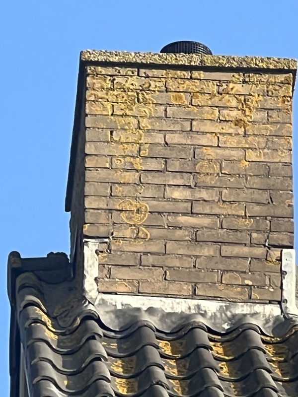

En kijk ook eens naar de scheve schoorsteen, hoe krijg ik dit weer recht? Kan het urgent zijn want zie de open ruimte tussen schoorsteen en nok: kan hier doorheen nattigheid de Steenwol isolatie doen rotten?
Lijkt op basis van de foto wel of je schoorsteen is verzakt, ik zou een dakdekker je nokgording laten nakijken.

Rukapul schreef op zaterdag 17 september 2022 @ 20:12:
Voor het archief: mail naar Isobouw bleef onbeantwoord, maar telefonisch is aangegeven dat alle PLS platen dampopen zijn.

Wat extra isolatie doet en je wil wat stoeien? Probeer Ubakus eens
https://www.ubakus.com/nl/rc-waarde-calculator/?
En anders springt er vast iemand op in, met doorvragen en/of al deel antwoorden.

Hi, onder mijn pannen ligt 1cm dik multiplex dat aan de binnenzijde behandeld lijkt te zijn en ik twijfel welke folie ik nu moet gaan gebruiken. De woning is in 1970 gebouwd, en toen ik het open maakte waaide het netjes tussen de spanten. Wil het dak gaan opvullen met 16cm spijkerflens deken maar ben bang voor vocht.
Afbeeldingslocatie: https://tweakers.net/i/7-H9yKdDOReWsIkNNk40iwj9JpM=/x800/filters:strip_icc():strip_exif()/f/image/D4jphaKDdQsil8qf54xfWv80.jpg?f=fotoalbum_large
  • route99
route99
@Asprine Als het waait dan moet je het eerst winddicht maken met een volledig damp open folie. Die moet dus alles afdekken waar het kan tochten!
Zoek ff op het forum de links naar wind en tocht dicht hebben diverse mensen gepost, zelf ook gedaan.
Ga vervolgens op Ubakus wat stoeien met de ideeën die je hebt en kijk hoe het er qua vocht uitziet door of klimaat olie of dampremmende folie mee te nemen.
Je hebt dus geen buiten isolatie? Dat maakt het overzichtelijker.
Vraag voor de zekerheid iemand die er meer van weet om lokaal mee te kijken of er iets bijzonders is met die laag, maar als het echt tocht zou je toch wat er nu is als dampopen te benoemen,, immers het tocht.....
  • Seafarer
Seafarer
XXX
Asprine schreef op woensdag 28 september 2022 @ 09:09:
Maar wat zit erop het dakbeschot buiten? Ik neem aan dat je je hier ingelezen hebt en dus weet dat de buitenste laag alles bepalend is.
Edit: beetje dubbelop. :)
  • Asprine
  • Laatst online: 09:55
Seafarer schreef op woensdag 28 september 2022 @ 09:21:
Aan de buitenkant zit niks, tengels met pannen.
Aan de binnenkant zat een klein laagje glaswol en dan nog een plaat van 1cm en schrootjes. Tussen de spanten zijn gaten waardoor het er tussen door waait.
  • route99
route99
@Asprine Wat er zat telt niet meer mee.... als je het niet terugplaatst...
  • ArcticWolf
Slechts 1 cm dik multiplex ja? Geen 18mm OSB? Interessant, is wel erg dun naar mijn mening.
Je hoeft in principe niks met de koude kant te doen. Juist omdat het tocht/ventileert krijg je geen vochtproblemen (tenzij er ergens echt een lek zit).
Ik had een dakbeschot van spaanplaat met ventilatiegaten, die ventilatiegaten heb ik wel dicht geplakt met multiplex plaatjes maar de naden tussen de spaanplaten heb ik niks mee gedaan.
De warme kant veroorzaakt vochtproblemen, dus de afwerking van de spijkerflenzen is wel belangrijk.
[ Voor 8% gewijzigd door ArcticWolf op 28-09-2022 09:54 ]
  • route99
route99
@ArcticWolf Die tocht maakt de werking van de aangebrachte isolatie een heel stuk minder effectief, dus een dampopen (!) folie lost dat probleem echt op. Het is echt heel erg zonde als @Asprine dat niet zo zou uitvoeren. Zoek de info maar op over luchtdicht/dampopen een schil maken voordat er isolatie overheen komt.
  • Asprine
ArcticWolf schreef op woensdag 28 september 2022 @ 09:53:
Er zitten gaten in de spanten naar de nok toe en door de nok waait het. Kan nog niet goed zien waarom het daar waait omdat ik nog maar een zijde van het dak open heb.
Wat ik me wel af vraag, als ik het dak opvul met 16cm spijkerflens en daarna een folie. Dan is er geen ruimte meer over voor tocht/ventilatie? Doe ik er dan goed aan er een minder dikke spijkerflens deken in te doen dat het er kan blijven droog waaien van de buitenzijde?
  • route99
route99
@Asprine De wind blaast zo door de glas-/steenwolisolatie heen.... weg groot deel van de isolatie werking....
Met die damp open folie dus ook de hele nok dicht maken, alles moet winddicht, de hele zolder!
Neem je platen... heb je altijd rest naden... 100% dicht is erg moeilijk dus ook daar toch verliezen, dus ook de wind dichte folie in dat geval, maakt geen verschil met de steen/glaswol.
Na de glas-/steenwolisolatie monteer je een geschikte folie dampremmend of klimaat en dan gipsplaten erop.
Pas op met spijkerflens + alu folie: is vrij kwetsbaar,, je blijft repareren met Alu-tape....
Zoder Alu-folie en als het klaar is in een keer die geschikte folie dampremmend of klimaat en dan gipsplaten erop.
[ Voor 25% gewijzigd door route99 op 28-09-2022 10:26 ]
  • ArcticWolf
Asprine schreef op woensdag 28 september 2022 @ 10:17:
Nee absoluut geen ruimte tussen dakbeschot en de isolatie houden! in ieder geval niet met glas/steenwol.
Ik denk dat je beter "kale" glaswol kan kopen en dan gewoon een goede klimaatfolie aan de binnenkant kan doen ipv spijkerflenzen. Dubbelop is ook zonde.
@route99
Geen idee of het echt veel verschil maakt... enige wat ik merkte met isoleren was dat het binnen lekker warm was maar dat als ik m'n hand door de isolatie stak ik ijskoude vingers kreeg (het vroor tijdens het isoleren :+ )
Hoef nu ook bijna niet meer te stoken boven en op zolder. Alleen de woonkamer is een drama om warm te houden (maar dat is een ander verhaal).
  • route99
route99
@ArcticWolf Het maakt echt verschil, dat is echt goed uitgezocht. Maak een verschil tussen beleving en technische feiten, professionals kunnen dit verschil gewoon significant meten.
Het staat ook in all profi bouwboekwerken. Zouden die het allemaal mis hebben denk je?
  • ArcticWolf
route99 schreef op woensdag 28 september 2022 @ 10:43:
Geen idee maakt het wat uit?
Genoeg "professionele" bedrijven die het niet doen, dus zo extreem veel zal het niet opleveren anders zouden ze het wel doen. Helemaal goed krijg je het toch niet, je gordingen zitten toch in de weg.
