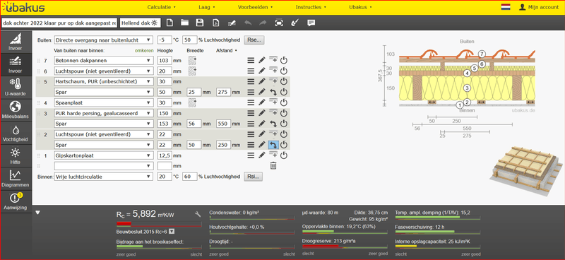

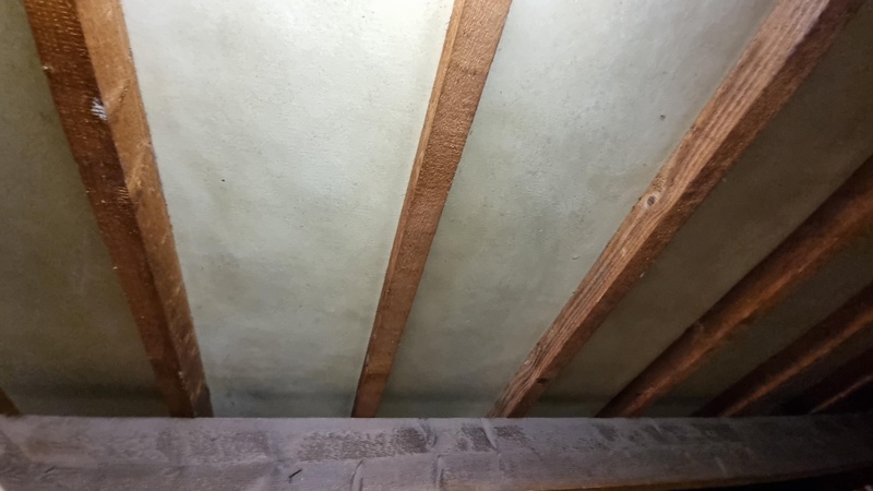

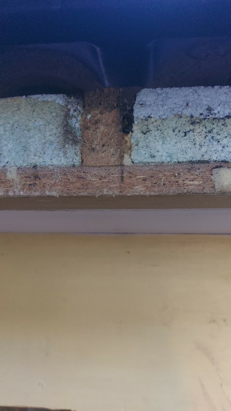

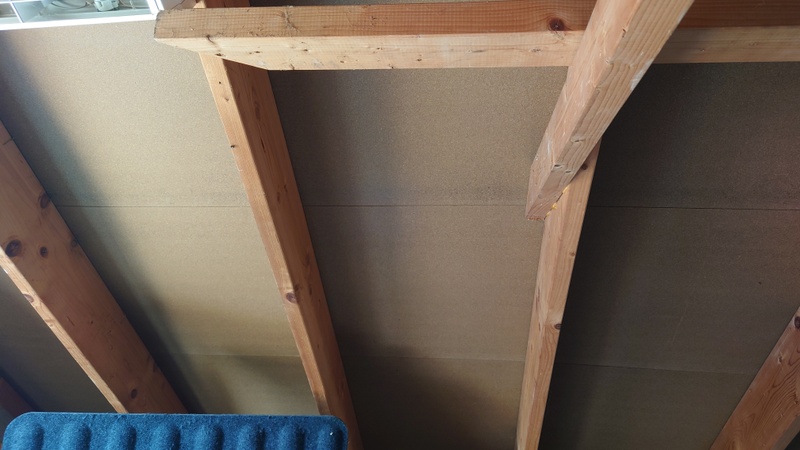

Ook ik ga mij wagen aan het (zelf) isoleren van de warme zijde van mijn dak, en ben een plan aan het maken. Ik wil uiteindelijk het huis van het gas af krijgen, dus een hoge isolatiewaarde (> Rc 6?) is gewenst.
Huidige situatie: Rijtjeshuis, bouwjaar 1973, schuin dak.
Betonnen sneldakpannen i.c.m. vezelplaten en isolerend laagje (PUR?). Zie foto’s en schematische weergave in Ubakus onder:
Afbeeldingslocatie: https://tweakers.net/i/nEF_PHniy4RuFKxMji70MU6vF_U=/232x232/filters:strip_exif()/f/image/VysNM7UuFjRQrggd8PDNW648.png?f=fotoalbum_tileAfbeeldingslocatie: https://tweakers.net/i/O73wpB6qDF8Usr2a_8IYyLeodoA=/232x232/filters:strip_icc():strip_exif()/f/image/UAgJVbhqPloxNZKvdaOL6wbq.jpg?f=fotoalbum_tileAfbeeldingslocatie: https://tweakers.net/i/jywWmRunwPXw0qYxv77MUS066ZY=/232x232/filters:strip_icc():strip_exif()/f/image/Ech2RZBEsvBqBdQeMJXhH81S.jpg?f=fotoalbum_tile
Ik heb de volgende vragen, waar ik ook na het lezen van dit forum niet helemaal uit kom:
- Is er kans op asbest in de vezelplaten?
- Er vanuit gaande dat ik de tijd heb: adviseren jullie de vezelplaten en oude isolatie te verwijderen? Of hier tegenaan gaan isoleren?
- Ik lijk geen houten dakbeschot te hebben. Is het mogelijk nieuwe isolatie (PIR platen / Rockwool o.i.d.) te plaatsen tegen de bestaande ventilatielatten (tengels)?
- De komende tijd gaan er meer bouwkundige veranderingen op zolder komen (WTW, Warmtepomp). Dit wordt waarschijnlijk een proces van jaren, moet ik hier nu al rekening mee houden of kan ik nu al beginnen met dakisolatie?

Neblus schreef op maandag 15 augustus 2022 @ 11:08:
Zo te zien heb je helemaal geen dakbeschot, maar alleen de vezelplaten tussen de balken en daarbovenop de pannen. Ik zou dan zelf ook niet weten wat het beste is.
Ik kan alleen tav de laatste vraag zeggen, als je dat nu al weet, ook qua plaatsing van deze machines, lijkt het me een heel stuk makkelijker om nu alvast de 2 dakdoorvoeren (maatje zo groot mogelijk) voor de WTW en de koelleidingen voor de warmtepomp (let ook hier op de juiste maat) te plaatsen. Als je dat achteraf moet doen kan je weer van alles gaan slopen en opnieuw afwerken.
All-electric.

@Neblus Als de vezelplaten inderdaad alleen tussen de gordingen liggen, dan zou dus alleen dat laagje PUR voor de afdichting zorgen? Zo ja, dan lijkt het me erg lastig om een regen- en winddicht dak te houden (als het dat nu al is) zodra je gaat trekken aan die vezelplaten. Oftewel: ik vraag me af of je dan niet een dakbeschot moeten plaatsen aan de buitenkant (op de gordingen). En vervolgens vanuit binnen isoleren. Of in een keer van die geisoleerde dakplaten op de gordingen plaatsen. Maar dat is misschien vanwege hoogteverschillen met de buren niet mogelijk of gewenst. Alhoewel dit laatste misschien ook al wel geldt voor alleen een dakbeschot plaatsen?
Dus misschien wel de vraag: is het zeker dat die vezelplaten niet op de gordingen liggen en dus eigenlijk nu het dakbeschot vormen?
Als je twijfelt of het wel/geen asbest is dan kun je het materiaal laten testen. Ik zag laatst dat er labs zijn die een testkist opsturen waarin je dan een monster kan stoppen en terugsturen. Daarna krijg je de uitslag. Kost iets van €40 als ik me niet vergis.

@Neblus Asbest? Op afstand niet mogelijk om te beoordelen maar aan de kleur en de grove stro-achtige structuur van de vezelplaat lijkt het me niet waarschijnlijk. Is er bij de gemeente een afdeling waar je dat uitgebroken stuk mag laten zien? Anders zijn er bureaus die dat doen. Ik zie net dat @Franciesco dat al noemt.
Qua renovatie: Je kunt imho de platen (zonder asbest) goed verwijderen zo te zien en eigelijk lijkt dat het beste, de vezelplaat ziet er niet zo best meer uit, dus daar moet je van alles aan doen (oa wind/regen dicht maken).
Tis nu zaak om bouwtechnisch goed te laten (?) bekijken of dit klopt en of je van buiten of van binnen bij dat open dak moet gaan isoleren. Van buiten kan nl wel om extra constructie werk vragen, want je kunt de isolatie niet zomaar op de panlatten leggen en andere manieren "ertussen" das zonde want dan zou ik altijd voor het maximale binnen gaan.
Je hebt nu idd de kans om het goed te doen.
De materiaal keuze: Je hebt zo te zien minimaal 16 cm tussen de gordingen en je zou nog daar waar nu die paar cm PUR nu zit ertussen ook nog kunnen isoleren, komt je aan bijna 18 cm. Met 16 cm PIR (0,023 type) kom je een beetje afhankelijk vd hoeveelheid balk volume aan ruim Rc 5,9. De hoeveelheid hout doet best veel als onderbreking voor de Rc....
Vraag: Kun je nog een balk OP die 16 cm gording goed vastzetten die zo dik is dat heel ruim over de Rc 6 gaat? Als je het toch goed wilt doen en dat wil je graag en kun je de ruimte missen?
Werk eerst eens een aantal concepten verder uit, dan word je handiger met de materie, want je gaat ook nog aanvullende info binnen krijgen.
Qua WTW en andere voorzieningen sluit ik me bij @RonJ aan, regeren is vooruit zien.

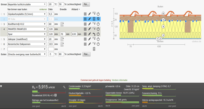

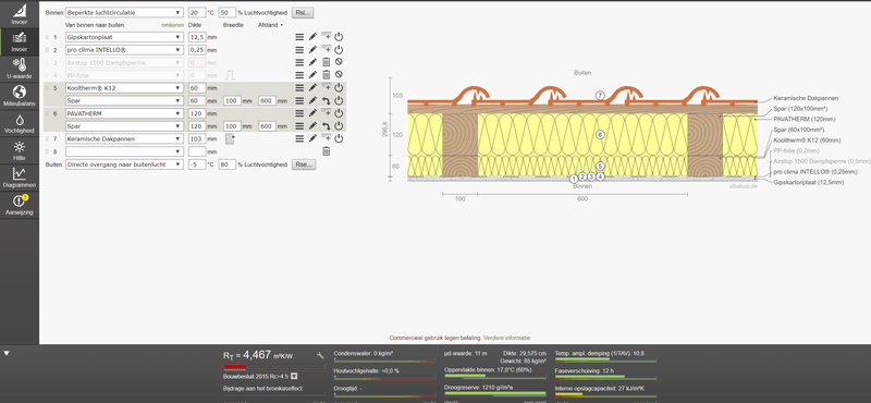

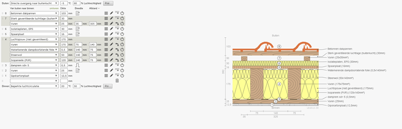

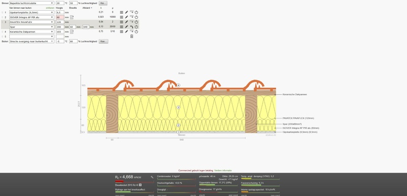

Ik wil op termijn mijn zolder helemaal renoveren, dus alles strippen en opnieuw opbouwen. We komen net uit een grote verbouwing, dus geen zin en geld om het nu helemaal aan te pakken. Tijd ontbreekt ook, met twee kleine kinderen ;)
Maar er is wel een stukje dat we nu gemakkelijk kunnen aanpakken: het deel boven het vals plafond tussen de nok en de eerste gording. Daar ligt het dakbeschot gewoon bloot, en hoeven we niks af te breken. Op dit moment is ligt een stuk van het vals plafond open, en ik voor dat dichtgemaakt wordt nog even dat stuk dak isoleren. De rest van het dak doen we dan als we zolder grondig aanpakken.
Ik wil een hoge isolatiewaarde, maar ook een goede faseverschuiving. Ik dacht dus aan 12cm houtvezelplaat (Pavaflex) in combinatie met 6cm Resol (Kingspan K12).18cm, plus 9,5mm gipsplaat. De gordingen zijn 22,5cm dik en mevrouw Marvel27 wil dat er nog een paar cm gording zichtbaar is.
Houtvezel en resol zijn in pricnipe allebei dampopen: dat zou goed moeten werken, en gemakkelijk toe te passen. Maar ik lees online verschillende verhalen over de mate waarin resol dampopen is. Vandaag ook even gebeld met isolatiematerialen.nl, en zij gaven aan dat zij zelf resol niet als dampopen beschouwen. De geperforeerde folie op de resolplaat wel, maar de plaat zelf niet 8)7 MAar goed, zij zeiden dat de resolplaat de dampdichte laag was, dus dat het zo prima kon werken, zonder verder folies te moeten toepassen.
Ik dacht aan verwerking op de volgende manier:
  1. staanders tussen de gordingen met hoh van 60cm,
  2. daartussen de houtvezelplaten klemmen
  3. op de staanders de resolplaten schroeven, met flexibele pur rondom, en naden afplakken met alutape
  4. op de staanders gipsplaten van 9cm schroeven
Zo ziet het eruit in Ubakus:
Afbeeldingslocatie: https://tweakers.net/i/SC5zWGLhW80A38_cFpEMtX9T0UY=/800x/filters:strip_exif()/f/image/w6Q6fJnS95b2kPRqfT4Yz6j3.png?f=fotoalbum_large
Faseverschuiving van 11u, wat mooi is. De hoeveelheid condenswater en de droogtijd valt mij wel wat tegen, maar misschien is dat door de dampopenheid geen probleem.
Is het een goed idee om dit zo aan te pakken?

@route99 @Franciesco @RonJ Hartelijk dank voor jullie uitgebreide reacties. Ik heb een hoop huiswerk genoteerd:) N.a.v. jullie advies ga ik de bouwkundige constructie laten bekijken, en eerst goed nadenken over toekomstige installaties en plaatsing daarvan. Ik heb dit projectje qua complexiteit toch onderschat, helaas.

@marvel27 Op basis van wat ik tot nu toe bekeken heb: als je een klimaatfolie of dampremmende folie achter de gipsplaat monteert wordt de vochthuishouding in Ubakus vast beter. Heb je dit gesimuleerd?

marvel27 schreef op maandag 15 augustus 2022 @ 12:14:Houtvezel en resol zijn in pricnipe allebei dampopen: dat zou goed moeten werken, en gemakkelijk toe te passen. Maar ik lees online verschillende verhalen over de mate waarin resol dampopen is. Vandaag ook even gebeld met isolatiematerialen.nl, en zij gaven aan dat zij zelf resol niet als dampopen beschouwen. De geperforeerde folie op de resolplaat wel, maar de plaat zelf niet 8)7 MAar goed, zij zeiden dat de resolplaat de dampdichte laag was, dus dat het zo prima kon werken, zonder verder folies te moeten toepassen.
Resol lijkt erg mooi maar ik ben iets als onderstaand stuk al vaker tegen gekomen en daarmee heb ik het opzij gezet.
https://www.dakisolatie-advies.nl/resol
Voorzie steeds een onderdak. Doordat resolplaten nogal vochtgevoelig zijn, is het van cruciaal belang steeds een onderdak te voorzien.
Dat bevalt me totaal niet. Resol harsen zijn vaak uit formaldehyde bouwstenen gemaakt en mogelijk hydrolyseert (dus stuk gaat) dat als er teveel vocht bij komt. Moet er nog eens verder na kijken maar gezien de zeer hoge prijs (minimaal ca 50 euro/m2) zou ik dan toch wel een probleemloos product willen hebben.
Tis me al vaker opgevallen dat er iets om resol hangt zijnde als dit probleem.
Wat ik verder tegenkwam over Resol: Goed en heel droog geplaatst kan het waar je weinig ruimte hebt goed isoleren. Maar de resol platen zijn heel erg stijf en bros, compleet het tegenovergestelde aan steenwol platen. Dus je moet bij het plaatsen heel erg goed op schade vorming letten, er valt niks op de plaats te duwen.... je moet dus zeer nauw passend snijden. De naden vulling komt dan zeer nauw anders had je net zo goed iets anders kunnen nemen.
En bij een gevel, helaas link vergeten, werd er geadviseerd om niet tot de vloer te gaan mocht er kans zijn op optrekkend vocht, wat wel logisch is als in de link geschreven wordt: "nogal vochtgevoelig"....
Ergo: De 1e echte charme om resol te nemen was hiermee aardig bekoeld.

Franciesco schreef op maandag 15 augustus 2022 @ 13:19:
Ja dat had ik gecheckt: dat halveert beide waarden ongeveer, heb mijn laptop even niet bij de hand. Maar dat is natuurlijk wel een extra handeling en laag. Als het door de dampopen constructie prima waardes zijn doe ik het natuurlijk liever niet.

marvel27 schreef op maandag 15 augustus 2022 @ 14:10:
De hogere vochtgetallen zonder extra folie komen vast door de aluminium folie van de K12 platen: condensatie op de overgang van de isolatie naar het koude dakbeschot vermoed ik.
Als je dit kan halveren door een klimaatfolie of dampremmende folie achter het gips te plaatsen, dan zou ik dat zeker doen. Het extra werk en kosten (rond de €4-€5 per m2 voor klimaatfolie) zou ik accepteren als daar een (duidelijk) betere constructie uit voortvloeit.

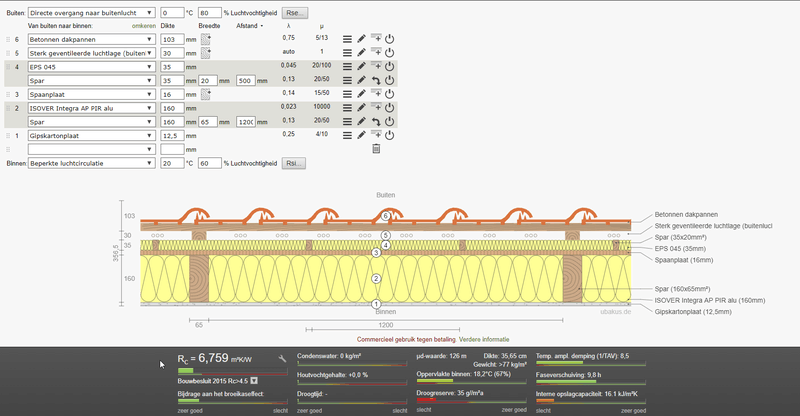

[...]Ik snap wat je bedoelt. Alleen zou het bij mij tegen de pavatherm hangen, dus niet in direct contact met het dakbeschot. Daar ben ik dus niet zo bang voor.

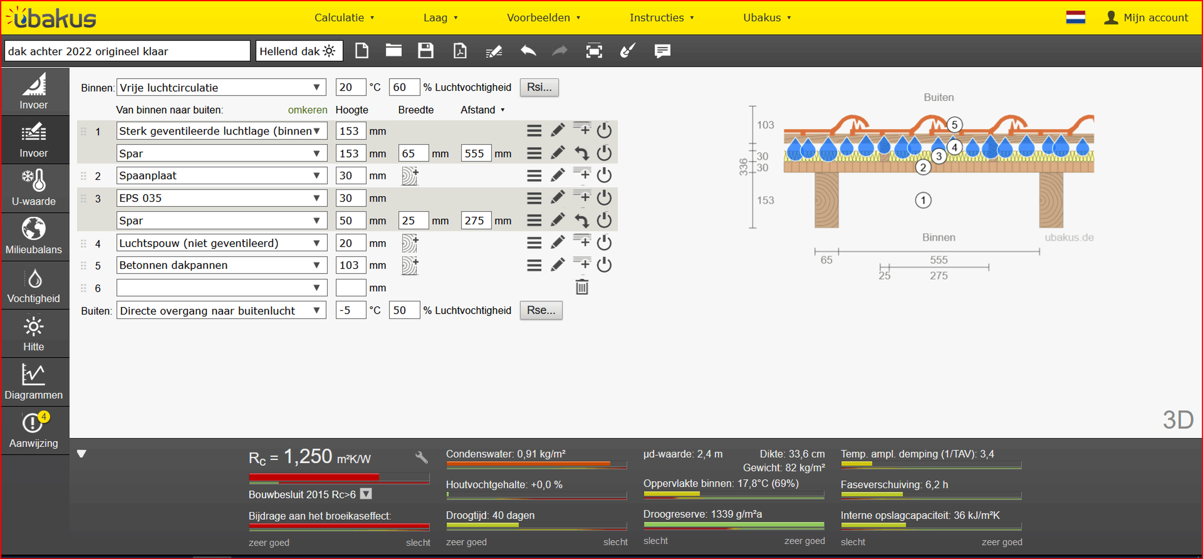

In je tekening laat je de gordingen niet in de Kooltherm doorlopen.
Wat leidt tot afwijkende waarden.
Als ik speel met 3 folies:
  • jouw PP-folie
  • een dampdichte folie
  • en een klimaat folie
zie ik alleen bij de klimaat folie en de dampdichte geen vochtproblemen, als ik jouw situatie tenminste goed begrepen heb? Bij jouw PP-folie iig wel blauwe druppels....
Dampdicht heeft lang niet altijd voordelen. Vocht opsluiting kan optreden als er ergens toch een mismatch blijkt te zijn..
Dus: Update alles eerst en zet zelf de correcte Ubakus plot hier neer, dat spreekt makkelijker dat we over hetzelfde hebben.
Kooltherm K12 heeft volgens de makers een diffusieweerstandsgetal van 38 dus bij 6 cm Resol K12 dus de ud van 38*0,06 meter=2,28 meter en heeft dus niet variabel gedrag als een klimaatfolie, dus das imho meer op de de grens van damp remmend en damp open.
Joost de Vree houdt over het algemeen <<1 meter aan als dampopen, bijv 0,04m zie zijn weblink
Afbeeldingslocatie: https://tweakers.net/i/6u5pQnFa776HSarHOMsFuwmmF_0=/800x/filters:strip_exif()/f/image/aOek9QER0tRkUNlVK6fYExKI.png?f=fotoalbum_large

Bedankt @route99!
Ik ga denk ik gewoon voor PIR: verschil in isolatiewaarde is erg klein, goedkoper en een handeling (en dus point of failure) minder, gezien folie dan niet nodig is.
Goed punt van de gordingen die niet doorlopen in de resol/pir: ik dacht binnen het kader van het stuk tussen nok en gording, dus het hout in de pavaflex waren voor mij de staanders. Hoe kun je in Ubakus best liggend en staand hout erin verwerken? Dat lijkt enkel in de betalende versie te kunnen, klopt dat?
Wel zonde van de Rc-waarde: het doortrekke nvan het hout door het PIR scheelt 1Rc 8)7 De Rc die je overhoudt valt me dan wel tegen: Rc 4,6, ondanks de 18cm isolatie.
Afbeeldingslocatie: https://tweakers.net/i/adX9Y-1OzoT5YwuitiUD7BdLPZ0=/800x/filters:strip_icc():strip_exif()/f/image/6znnLJCpIWmj1qVZmDUuWRqF.jpg?f=fotoalbum_large

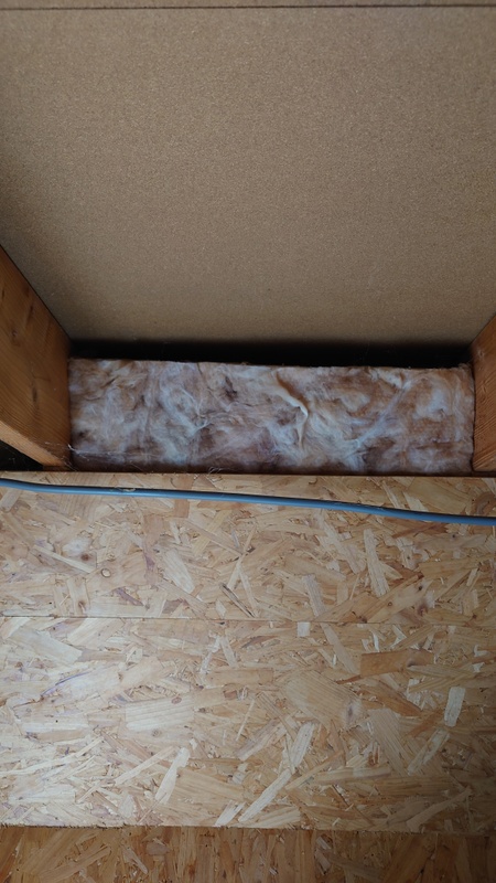

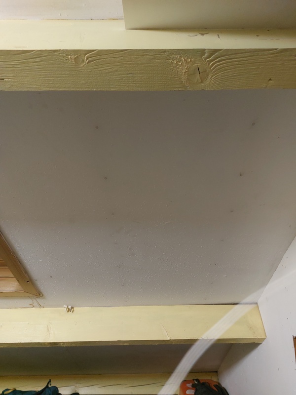

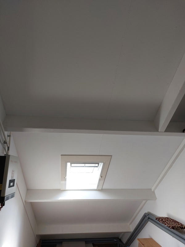

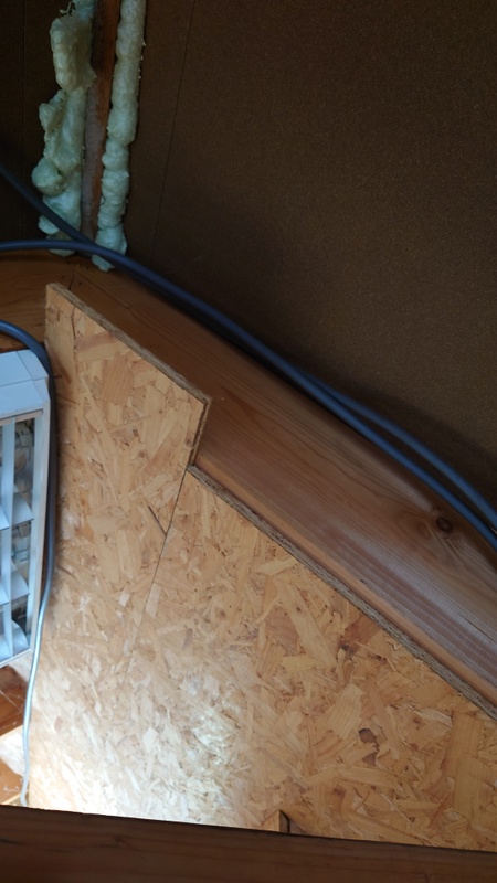

Nog wat foto's ter verduidelijking trouwens.
Dit is de situatie as is
Afbeeldingslocatie: https://tweakers.net/i/ZQgb6PJrEz4p7wnahAK-H21_ZBk=/800x/filters:strip_icc():strip_exif()/f/image/Kex7YzydGKVt9bWbwlV6coNz.jpg?f=fotoalbum_large
Ik wil tussen nok en de eerste gording hoh 60 staanders plaatsen waarin ik de pavaflex in klem. Vervolgens PIR-platen schroeven op die staanders, en vervolgens gipsplaten, ook op de staanders geschroefd.

marvel27 schreef op dinsdag 16 augustus 2022 @ 15:04:Ik ga denk ik gewoon voor PIR: verschil in isolatiewaarde is erg klein, goedkoper en een handeling (en dus point of failure) minder, gezien folie dan niet nodig is.
Wel alle naden goed aan laten sluiten/elastische pur-schuim daarbij gebruiken (zie anderen) en bovenop met alu-band aftapen!
Kweenie... ik maak het makkelijk, meet of schat het % hout en het % isolatie en daar pas ik de ruimte tussen het hout op aan.... of dat nu H of V loopt imho niet belangrijk... Het zal vast in Ubakus kunnen?
Wel zonde van de Rc-waarde: het doortrekke nvan het hout door het PIR scheelt 1Rc 8)7 .....Rc 4,6, ondanks de 18cm isolatie.
Yep, het echie is soms pijnlijk, vandaar de tip dat het niet doorliep. In het begin vergat ik soms ook de ratio hout/isolatie.
Bedankt @route99!
Er zijn ook houtvezelplaten beschikbaar met een iets lagere warmteweerstand. Zowel van Pavatex (de Pavaflex Plus) als van andere merken zoals Steico (de Steicoflex 036).
Dat scheelt weer iets in de Rc waarde.

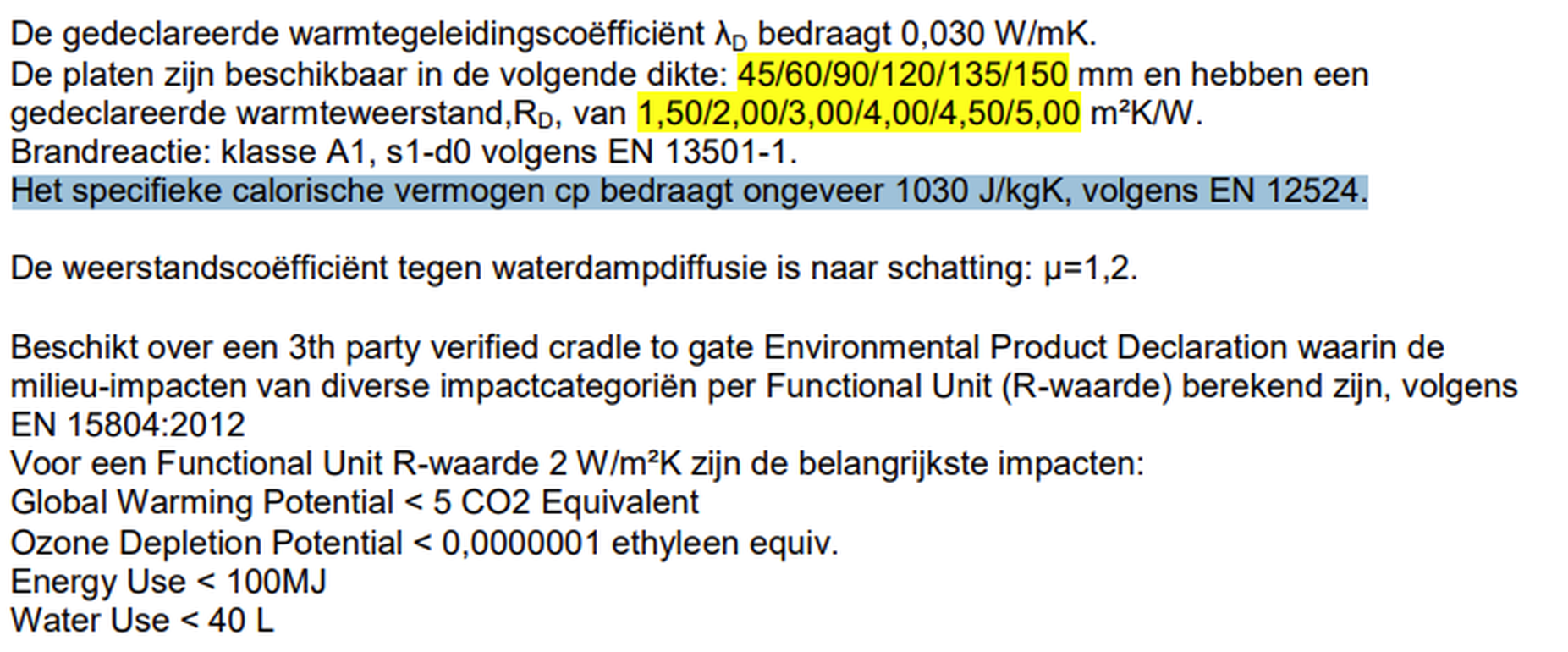

@Franciesco @marvel27 Die 036 types zijn dus ca 10% beter, mooi meegenomen...
Voor zowel Pavaflex Plus) als Steicoflex 036 geldt: Brandreactie (EN 13501–1) E
Ze bevatten dus geen brandvertragers oid, dus behoorlijk brandbaar.
Dus het komt met de afwerking van de gipsplaat wel heel erg nauw om een ruimte brandveilig te maken, zeker als er bijv op een zolder geslapen wordt.
Je zou nog naar ISOVER Multimax 30 met lambda 0,030 kunnen kijken das nog een stuk beter en de beste op het gebied van glaswol als dat ook mogelijk is.

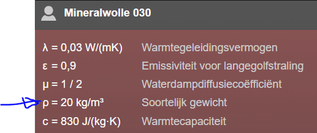

  • route99
  • Laatst online: 05-06-2024
route99
just passionately curious...

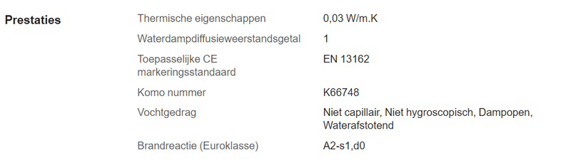

@Franciesco Effe kort, moet zo aan het werk:
De dampdiffussieweerstand staat hier (zie link met plaatje) en μ=1.
Edit andere bron: μ =1,2 dat lijkt wel te kloppen die 1.
Te downloaden https://adoc.pub/queue/ar...10-manuelle-gautrand.html
En in die bovenstaande link staat ook de cp
Het specifieke calorische vermogen cp bedraagt ongeveer 1030 J/kgK, volgens EN 12524.
Het 0,032 type heeft in Ubakus een cp van ongeveer 830 J/kgK, Dus dat het 030 type wat hoger ligt lijkt me logisch.
Meer bronnen kon ik niet zo snel vinden of je zou Isover een mailtje moeten sturen en deel het dan hier.
https://www.isover.nl/producten/multimax-30#characteristic
Afbeeldingslocatie: https://tweakers.net/i/kXLvVv5bnqV8Reh1euPbRb4Vl-s=/800x/filters:strip_exif()/f/image/xql1OhDPGkhBrZj924UvOYMv.png?f=fotoalbum_large
Gipsplaten brandveiligheid: kom er op terug, mss lukt het nu nog anders vanavond of mss sprint er iemand anders op/
Kort: A2 brandklasse is al behoorlijk veilig, nog ff checken wat het andere type nu echt nog toevoegt.
Steenwol en glaswol zijn vrijwel onbrandbaar achter gips, maar dat geldt niet voor natuurlijke producten, zeer als ze geen brandvertragers hebben, en nog meer voor materialen als PIR en PUR, eigenlijk voor al die kunststoffen, ze geven giftige gassen bij brand zoals koolmonoxide en bij PR/PIR zelfs blauwzuur.
DAT is dus ook een reden om een super goede naadafwerking van de gipsafwerking te hebben! Vooral in woon-/slaapruimtes.

  • Wuursj
  • Laatst online: 15:13
Wuursj
want worst is al bezet
Superbeagle schreef op woensdag 17 augustus 2022 @ 06:39:
@Wuursj , @rube Jullie zijn de enige twee die ooit iets schreven over de combinatie houtvezel + PIR. Los van de theorie(u-wert), hoe zijn de ervaringen in de praktijk?
Hier ook goed. Ik heb nu zowel pavatex als buitenste laag met PIR aan de binnenkant (schuin dak) als pavaflex onder het pir tussen de balken (plat dak). 's winters lekker warm (mag ook wel rc waarden van respectievelijk 5,7 en 8) en 's zomers redelijk koel. Heb er vorige week plafond uitgeracheld onder dat dak en dat was vroeger niet te doen :) Maar het probleem hier is dat op een gegeven moment de zon door een raam aan de westkant begint te schijnen en dan is het ook met goede isolatie zo gedaan met de koelte. Zonwering is de volgende stap, pavaflex staat nu al snel buitenspel.
Maar net als @rube kan ik het niet kwanificeren of het nou zoveel beter is als bijvoorbeeld steenwol. Hoewel... twee van de 15 banen heb ik met steenwol gedaan omdat de pavaflex op was. Misschien eens op het einde van een warme dag de ir thermometer eens tevoorschijn toveren.
De uitendelijke toepassingen:
Plat dak:
Afbeeldingslocatie: https://i.imgur.com/lpHy3UJ.png
Schuin dak:
Afbeeldingslocatie: https://i.imgur.com/iSqg0Aw.png
Qua aanbrengen: Pavaflex irriteert niet en dat is heel fijn. Maar boven je hoofd werken geeft wel stof dat in luchtwegen en ogen kan komen, toch niet echt fijn. Steenwol irriteert wat meer maar is wel stukken makkelijker op maat te zagen vind ik.

  • route99
route99
Lopen bij jouw de balken niet door de Isover PIR Integra Alu heen? Dan haal je wel die Rc 5,7uit het Ubacus plaatje, maar als ze wel doorlopen kom je afhankelijk van de hoeveelheid hout uit op Rc~4,7-5,0 ?
  • Wuursj
Wuursj
@route99 nee ze zijn op de balken gelijmd. Juist om de koudebrug te breken. Al zijn er wel wat koudebrugjes door de schroeven die door de pir heen steken waarmee de osb op de balken vast zit.

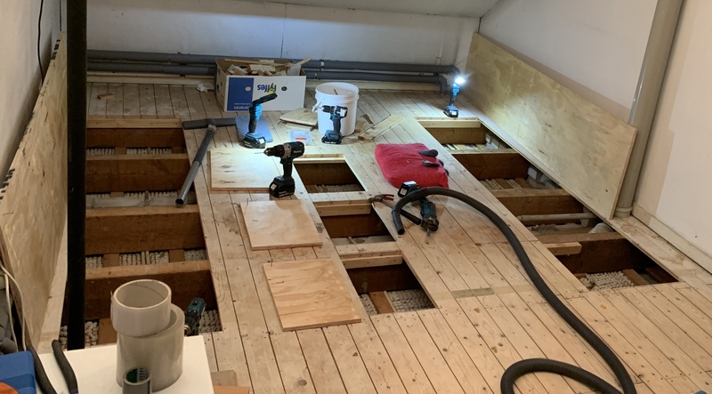

Ik heb hier onze volledige zolder vloer ook geisoleerd.
Kreeg een tip van een timmerman die hier was voor wat dakramen die noemde dat als je gewoon enkele gaten zaagt in de vloer je daar gewoon de isolatie doorheen kan trekken en zo de hele vloer doen. Dat werkte uiteindelijk best goed! Dan hoeft niet de hele vloer eruit, en met wat handigheid doe je het steeds sneller. En als je ruimte tussen de balken bv 60 cm is dan kan je gaten maken van 50 cm breed en zo heel systematisch werken.
Ik had bij de bouwmarkt al grote platen laten zagen in 50 cm breedte zodat ik op zolder alleen in de lengte nog hoefde te zagen. En ik monteerde een klein latje tegen de balk aan om daar het “deksel” op te leggen. Zodat je een perfect luik hebt eigenlijk. Ik zaagde eerst een aantal cm naast de balk, en gebruikte dan een U mal om precies uit te tekenen waar de balk zit zodat ik daar straks naast kon zagen. En dan de zaag op de juiste diepte instellen zodat het zowiezo nooit mis gaat.
Voor het trekken van de glaswol gebruikte ik 2 planken met iets minder breedte dan de glaswol waartussen je de glaswol klemt met een paar lange schroeven. 3 schroeven gebruiken, en bij de middelste ook een touw eromheen voor het trekken en gaan! Ik kwam er wel achter dat ik het glaswol maximaal ca 2 M kan trekken. Daarboven is de weerstand te groot en gaat het glaswol scheuren bij het trekken. Dus dan een extra gat maken als je een grote lengte hebt. Hoewel je het glaswol ook een stuk kan duwen al in de goede richting zodat je minder ver hoeft te trekken. Dat hielp soms.
Ik moet eigenlijk even wat fotos maken van mijn tools en werkwijze, daar hebben vast meer mensen wel wat aan.
Ik heb dus de hele zoldervloer gedaan, maar isoleren is zo leuk en rendabel, ik ga nu toch ook het zolder dak volledig doen! ;) Het is bij ons opslag en hobby kamer, maar de warmte wil je toch het huis in houden dus rendement is er altijd wel.

  • Gerco-M
  • Laatst online: 24-10 20:33
Gerco-M
mijn tornado res.

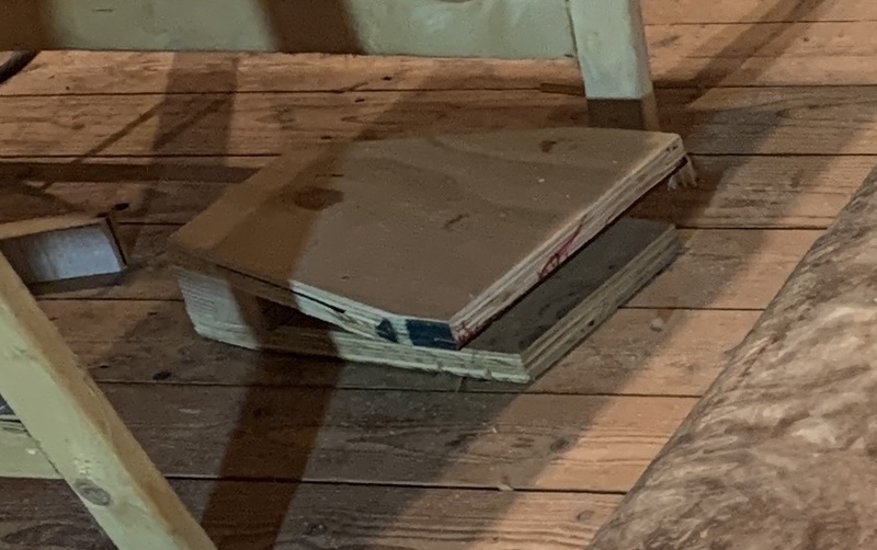

Okee foto gevonden van mijn werkwijze.
Afbeeldingslocatie: https://tweakers.net/i/VPz32g-jJ8YqH8izqQYXtDoRrYY=/800x/filters:strip_icc():strip_exif()/f/image/w1gU5U8vpAFLNRHDMAsNecXE.jpg?f=fotoalbum_large
Ik heb hier in het midden enkele losse deksels, maar voor meerdere naast elkaar deed ik ook gewoon een lange plank. Dat werkt dan sneller. Ik zaag dan gewoon over de balken heen, met de zaag precies op de juiste diepte ingesteld! Dan zitten de uitgezaagde planken ook los en kon ik die redelijk makkelijk losstrekken van alle spijkers.

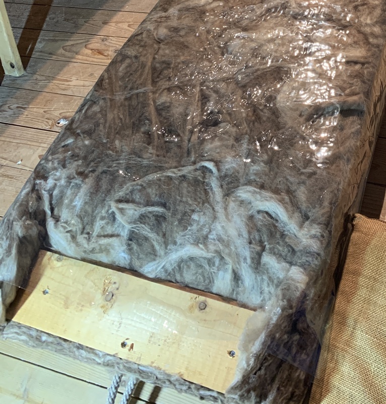

  • Gerco-M
Gerco-M
mijn tornado res.
@Verwijderd
Okee ik heb wat fotos gevonden van mijn tools
Afbeeldingslocatie: https://tweakers.net/i/fonKEEEHrXKRxSAYvzhVifQgTdk=/800x/filters:strip_icc():strip_exif()/f/image/uzdd5uLogUjL5371pe4x0yB1.jpg?f=fotoalbum_large
Dit is de tool die ik gebruik bij het aftekenen waar de balken zitten. Ik zaag grof ca 7 cm naast de spijkers (Die ergens in de balk zitten) en dan gebruik ik deze tool om de rand heen, leg hem tegen de balk aan aan de onderkant, waardoor de bredere kant boven precies op dezelfde lijn zit. Zet daar een streep met een sharpie. Schuif de tool 20 cm naar boven en doe hetzelfde. Zodat je op de planken precies een lijn hebt waar de balk loopt. En dan zaag ik exact op deze lijn zodat het luik ook exact tussen de balken komt. Schroef dan een latje tegen de balk aan. Gebruik een latje die iets langer is dan het gat zodat je die tegen die kwa hoogte kan uitlijnen tegen de resterende planken.
Afbeeldingslocatie: https://tweakers.net/i/GqJM_hfv71pgm12v8EWWAFqu_I4=/x800/filters:strip_icc():strip_exif()/f/image/4bNR53v2wIrXv7c3cSTLnRU0.jpg?f=fotoalbum_large
En zo trek ik het glaswol tussen de gaten door. 3 schroeven, en een touw om de middelste geklemd. Aan de zijkant iets ruimte zodat het hout niet haakt op de vloer of de balken of waar ook. Werkte aardig goed!
Hiet zit ook nog plastic om het glaswol heen wat ik aan het proberen was, maar dat werkte niet goed. Veel werk om aan te brengen en alsnog ging het meer klemmen dan het glaswol zelf.
Weteringbrug ZO 9.900Wp — NW 6.270Wp — Totaal 16.170Wp — 5 x MHI L/L (SCM / SRK / ZSX)

@Franciesco 130 staat niet in de lijst, wel 120 en 135 mm.
https://www.isover.be/nl/producten/multimax-30
Met interpoleren wordt 130 mm dus Rd ~4,3 dus U-waarde = 0,233
Warmtedoorslag = 0,13m x 47 kg/m3 x 1030 W.s/kg.K : 0,233 W/m2K= 27009 sec >= ~ 7.5 uur
Daarmee los de mismatch nog niet op... zie onder verder.
Afbeeldingslocatie: https://tweakers.net/i/5fSeWCZ_Wxu9dvBu27mtWCwF4Ds=/full-fit-in/4000x4000/filters:no_upscale():fill(white):strip_exif()/f/image/hR3WvFEWrFhu0PBVwg4SD6bc.png?f=user_large
Je gebruikt 47 kg/m3 als sg... Ubacus 20 kg/m3, zie plaatje.
Ik denk dat je het daar in moet zoeken.
Kon niet zo snel een pdf/website vinden met de sg van het 120 of 135 type.

Ik wil aan de gang gaan met het isoleren van mijn twee daken (twee onder een kap woning geschakeld met garages met op de garage nog een kamer met pannendak) uit 1986. Deze bestaat uit Unilin-dakplaten van spaanplaat met aan buitenkant gespoten pur. Dampdicht. RC 1,nogwat.
Foto voorzolder (daarnaast geldt hetzelfde voor de zolderkamer en de slaapkamer boven de garage):
Afbeeldingslocatie: https://tweakers.net/i/FjqHMF4Exk1LUGAQEr5IwukK_HU=/x800/filters:strip_icc():strip_exif()/f/image/Wx6SWY2Hj7atyAjDQo4Qp1sq.jpg?f=fotoalbum_large
Mijn vaste klusbedrijf wil hierbij helpen en werkt graag met metalstud-profielen.
Wat ik in gedachten heb:
  • metalstud profielen rondom de balken, uitgelijnd op de voorkant van de balken, zodat je het mooi kan afwerken met gipsplaten die direct op de metalstud & balken komt. Op een kamer zitten die profielen er al met gisplaten erop, maar dan met een holle ruimte. Die gipsplaten kan ik hopelijk weer weghalen zonder het metalstud te beschadigen
  • de totale diepte van de balken is 16,5cm. Metalstud profiel is 4,5cm diep. Dat geeft de mogelijkheid tot 12 centimeter isolatie achter het metalstud frame tot het dak. Hierbij denk ik aan glaswol (rd: 3,75)
  • dan blijft er nog 4,5cm over (= dikte metalstud frame) tussen dat isolatiemateriaal en de de gipsplaten (op de plekken waar geen metalstud zit). Zou ik dit kunnen of moeten aanvullen met 4,5cm glaswol? Ik kan geen rollen vinden van deze dikte. Wel glaswolplaten. Is dat een goed idee? Ik lees daar iets over 'aan een kant glasvliesbekleding', weet niet of dat zo handig is? rd:1,2
  • klimaatfolie (vanwege dampdichtheid bestaande isolatie)
  • gipsplaten, sauzen met sylicaatverf (dampopen)
Wat zijn jullie gedachten hierbij?
Tenslotte: ik kan niet de volledige binnenkant van het dak isoleren. Bijv. op de foto onderaan lopen buizen in de punt, aan de andere kant zit de CV-ketel. Op de kamers zijn in de punten afgetimmerde kasten. Kan dat problemen geven? Daar zal dus immers in de winter meer kou blijven binnenkomen en in de zomer meer warmte t.o.v. de rest van het dakoppervlak.
  • H-W
  • Laatst online: 24-10 22:15
H-W
Dat is een prima oplossing @DeadMetal maar hou er wel rekening mee dat je 20 mm ruimte moet laten tussen je klimaatfolie en de afwerking. Of je nu onbeklede glaswol, met glasvlies, op rollen of platen kiest maakt in jouw geval niks uit, hoogstens voor de verwerking. Als je de metal stud profielen vult met platen, dan kan je altijd nog een paar extra plaatsen om alles netjes tussen te monteren.

DeadMetal schreef op donderdag 25 augustus 2022 @ 08:33:
Wat wil je met de ruimte gaan doen? Als je de ruimte niet veel gebruikt zou ik gewoon een rachel constructie maken en daarin 17cm glaswol plaatsen en afplakken met klimaat/dampdichte folie. Gips erover en de zijkanten purren; stucen en daarna verven.
@H-W waarom zou je een luchtspouw toepassen als gips toch dampopen is?

Beste tweakers, Ik heb wat vragen omtrent het isoleren van mijn zolderdak.
Dakopbouw nu: Dakpannen + panlatten -> Opstalan 30/160 -> Balken 75*175
Beoogde situatie is om tussen de balken te isoleren met 5cm steenwol (ivm geluid dit zou beter dempen heb ik gelezen en we wonen relatief dicht bij het spoor) en 12cm PIR / resol aan de buitenkant damp doorlatende folie en aan de binnenkant dampdichte folie. Daarna rachelwerk en gipsplaten ertegen.
In Ubakus ziet dit er zo uit:
Afbeeldingslocatie: https://tweakers.net/i/lXAZsA-X3rDYgZB3wTuUv-_2Z80=/800x/filters:strip_exif()/f/image/olGN3ueWi75mpb6pL6SHFK36.png?f=fotoalbum_large
Ik vraag me af waarom de Rc waarde niet klopt, deze had ik veel hoger verwacht, aangezien resol al rd waarde van 6 heeft + de rest.
Voor de bevestiging en afwerking vraag ik me af wat moet er tussen de naden van de balken en de resol, moet dit nog opgevult worden? en hoe het beste alles vast te zetten, ik zat zelf te denken aan wat blokjes hout tussen de latten en de isolatie die dan alles op spanning houden.

De Rd geldt alleen voor situaties met alleen isolatie materiaal. De Rc houdt ook rekening met het feit dat mogelijk 10-15% hout kunt hebben, die een lagere Rd heeft. Besef je dit punt?
  • LED-Maniak
  • Laatst online: 12:20
Je verliest inderdaad heel veel via die vuren balken waar het isolatiemateriaal tussen zit.

justerik schreef op donderdag 25 augustus 2022 @ 20:15:
Moet de afstand tussen de balken niet 1400mm ipv 140mm zijn?

  • Laatst online: 23-10 14:48
Ja inderdaad, de Rd waarde is nu ook 6.4, bedankt!

  • Jarnovk
  • Registratie: Juni 2022
  • Laatst online: 24-10 13:35
Goedemorgen mede Tweakers,
Net als velen hier wil ik mijn dak van binnenuit gaan isoleren.
Na dit forum door te hebben gelezen kom ik nog geen unaniem antwoord tegen over wat te doen.
Nu is mijn vraag of ik van binnenuit kan isoleren met PIR (2-zijdig alu)
De opbouw van mijn dak is als volgt
- Betonnen dakpannen
-EPS laag van 35mm
-Spaanplaat.
wanneer ik deze gegeven in voer bij Ubakus komt hier het volgende uitrollenAfbeeldingslocatie: https://tweakers.net/i/LDApPfyZtPbS0cu-npGfRTeodVE=/800x/filters:strip_exif()/f/image/2kF7xeYogLYBxMHFOxq7MgBr.png?f=fotoalbum_large
Als ik dit zo bekijk zie ik hier geen problemen ontstaan, is deze conclusie juist of zie ik iets over het hoofd.

XXX
Jarnovk schreef op vrijdag 26 augustus 2022 @ 11:50:
-EPS laag van 35mm
-Spaanplaat.
wanneer ik deze gegeven in voer bij Ubakus komt hier het volgende uitrollen[Afbeelding]
in Ubakus krijg je toch ook aanbevelingen?
Volgens mij is je droog reserve erg slecht.
Hoe is het mogenlijk om met 16mm spaanplaat een overbrugging van 1200 mm te realiseren en ik kan mij geen enkele dakplaat heugen met EPS aan de buiten zijde.
Gips platen zonder rachel werk gaat hem ook niet worden.
Ik zou even heel erg kritisch zijn op wat je nu ingevuld hebt bij UBAKAS.
[ Voor 13% gewijzigd door Seafarer op 26-08-2022 20:32 ]

Ja en dat punt die slechte droogreserve is best lastig, als je nl de dak gaat isoleren met de balken op dat moment met toevallig wat meer vocht dan gemiddeld, dan kan dat vocht er niet goed meer uit.
Met je PIR+alu sluit je van binnen alles op en dat is wrs de oorzaak. De extra EPS heeft weinig invloed bij mij is dat 3 cm PUR en ik krijg met PIR+alu hetzelfde probleem, mogelijk ga ik naar Mineralwolle 30, een compromis maar niet tav de droogreserve die is dan 161 g/m²a.

Ik wil hier mijn eigen dakje laten zien in UBAKUS, (sporen kap in de woonkamer) ik heb de betaalde versie. Zodat je een 3 d tekening krijgt. Ook kun je een laag aanpassen.
Omdat je geen opstalan plaat kunt kiezen. Heb ik een laag pur op de spaanplaat gelegd maar deze pur is volgens de moderne pur dus niet het materiaal wat destijds werd gebruikt. Ik heb daarom de isolatie waarde van deze laag gehalveerd en de sd waarde ook, met als gevolg dat de droogreserve stukken beter wordt.
Maar ja, ik doe hier wel een aanname. Betere suggesties?
Afbeeldingslocatie: https://tweakers.net/i/HuWqB9ywmW-gkp3PZFV12s_hq30=/800x/filters:strip_exif()/f/image/VcR8WaSCTKfZOFRt6YVQN3A5.png?f=fotoalbum_large
Ik heb getracht het zo realistisch mogenlijk te maken. Commentaar is dus welkom zodat ik het kan verbeteren. :) Oh ja nu maar hopen dat ik 150mm dikke pir kan vinden.
(ik zie hierboven meerdere malen dat daken niet kloppen in UBAKUS)
  • Jarnovk
Bedankt voor de reacties.
@Gerco-M Dat over het raggelwerk voor de gipsplaten ben ik met je eens.
@Seafarer hieronder 2 fotos van de situatie, 1 dakraam is verwijderd waardoor ik zicht kreeg op de opbouw. Bedankt voor het aankaarten van de droogreserve, hier heb ik overheen gekeken.
Afbeeldingslocatie: https://tweakers.net/i/GtDmN0hP-ErdtMEk1DuHKzUTWgQ=/x800/filters:strip_icc():strip_exif()/f/image/sLZtaT5QmJQJv2I4cO6lwVT6.jpg?f=fotoalbum_large
Afbeeldingslocatie: https://tweakers.net/i/WfWgtriJw3aTOH9Gi4P7vW11aEA=/x800/filters:strip_icc():strip_exif()/f/image/v5HLxycukOtUOgoOQhVOFWW6.jpg?f=fotoalbum_large
@route99 Bedankt voor de info, nooit bij stil gestaan, nu wel iig.

Jarnovk schreef op vrijdag 26 augustus 2022 @ 21:47:
Weet je zeker dat het hele dak zo uitgevord is met EPS of alleen dat stukje bij je dakraam?
  • Jarnovk
@Seafarer ja het hele dak is zo. Vanuit dat gat kon ik langs de pannne kijken waardoor ik dat kan bevestigend. Daarnaast 2 jaar geleden last gehad van vogels die het Eps onder de onderste pannen vandaan "aten". Het gaat om een woning uit 1978(was misschien handig geweest om dat in eerste instantie erbij te vermelden.

@Jarnovk Loop ff die panelen met EPS met vezelplaten als drager na of het systeem nog wand en regen dicht is. Anders is het wellicht raadzaam om over een winddicht/damp open file te denken of je die op de EPS krijgt?
Zoals die op die foto is dat vogelschade en hoe is de rest?
Op afstand onmogelijk om te beoordelen of zo'n folie echt nodig is.
Niet winddicht maakt de isolatie wel minder effectief.

@route99 wat je hier op de foto ziet is het stuk waar het dakraam eruit is gegaan, ik denk dat of met het initiele erin zagen van het dakraam dit is beschadigd of met her eruit slopen. Het deel waar ik vogelschade had is vervangen, en door vogelschrootjes geen last meer van toekomstige schade

  • Rukapul
  • Laatst online: 10:17
Seafarer schreef op zaterdag 27 augustus 2022 @ 00:19:
Regent toch al achter de pannen. Heb ik ook met PUR.
Dit is dus een origineel dak zonder na isolatie.
Omdat je verkeerd modelleert, o.a. je panlatten.

  • Seafarer
  • Laatst online: 13:46
Seafarer
XXX
Rukapul schreef op zaterdag 27 augustus 2022 @ 08:39:
Afbeeldingslocatie: https://tweakers.net/i/7QFxFIAcMJCHfBqm-sTNza4qcV8=/234x176/filters:strip_exif()/f/image/I5JIqzzaYr1jIuJWIewlGlQy.png?f=fotoalbum_medium
Waar gaat het dan verkeerd? Ik zie het niet zo gauw.
Ubakus laat geen dakpannen zien in 3D weergave.

Seafarer schreef op zaterdag 27 augustus 2022 @ 09:52:
Deze heeft eps en nu ventileert het onder de pannen. Dan is het droog.

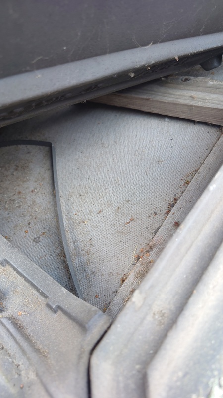

Hi allen,
Op een of andere manier is deze materie super ingewikkeld voor mij, en raak ik steeds in de war. Wij willen graag onder zolder isoleren maar weten nu niet of wel wel of geen folie dienen aan te brengen. De vorige eigenaar heeft een deel geïsoleerd met knauf glaswol zonder die folie eraan en heeft deze tussen de balken gedrukt. Daarna heeft hij OBS platen erop vast gemaakt. Een groot deel dient echter nog gedaan te worden maar ik weet niet goed of ik op dezelfde manier verder kan.
Vanmiddag heb ik onder de dakpannen gekeken en onder de latjes zit een soort doek. Ik vermoed dat dit damp open is? Betekent dit dat ik aan de binnenzijde van het zolder dak inderdaad gewoon dat "normale spul" zonder folie of van dat aluminum spul met flapjes kan aanbrengen en daar tegenaan OBS platen of gaat ons dak dan na verloop van tijd rotten?
We're confused..
  • route99
route99
@Angermanagement Je zult eerst een kloppende schets moeten maken van de hele situatie van buiten naar binnen.
De oorspronkelijke situatie is daar nog een bestek van die je zou kunnen gebruiken?
Maak anders detail foto's van alles waar je aan twijfel en zet die hier neer en dan kijken of iemand het zeker weet. Wrs kom je deels rond maar voor het andere deel zul je toch dan een lokale expert moeten vragen, want een verkeerde keuze zou qua vocht problemen op kunnen leveren.
Maak bij dit overzicht het heel duidelijk of je iets wel of niet weet en zet de checkbare onderbouwing erbij, want er kunnen mensen hier zijn die er toch anders over denken.
Ander punt: Kun je via de gemeente/provincie of iets anders aan den betaalbare expert komen die mee kan kijken, das ook een interessante optie.
  • Angermanagement
  • Laatst online: 04-01-2024
route99 schreef op vrijdag 2 september 2022 @ 21:58:
Hi,
Een schets gaat niet lukken, maar wellicht helpen deze foto's.
Afbeeldingslocatie: https://tweakers.net/i/W2Cxd0Xg_qeiJfUw_9ruEXLyuf4=/x800/filters:strip_icc():strip_exif()/f/image/WBEeCgxkg3ZssreYcAyuW56K.jpg?f=fotoalbum_large
Afbeeldingslocatie: https://tweakers.net/i/i6P5ZChsZ3q2mrgrCTGJ0UXNnxc=/800x/filters:strip_icc():strip_exif()/f/image/tLyfUsqYxKEfz8PH5Rwh3Zg5.jpg?f=fotoalbum_large
Afbeeldingslocatie: https://tweakers.net/i/eOpDjfVTMREjHoB1hOEeZbizlJk=/x800/filters:strip_icc():strip_exif()/f/image/5kgLHvZnJ43A4IBvuh6pQBcy.jpg?f=fotoalbum_large
Afbeeldingslocatie: https://tweakers.net/i/rEg5iOeOlcPpiPCbKE0Vg8Q5uso=/x800/filters:strip_icc():strip_exif()/f/image/QQRAPkQVdH4M5Ubgumy3NEEO.jpg?f=fotoalbum_large
Foto 1 is gelijk onder de dakpan
Foto 2 is een stuk niet geïsoleerd dak (gros van het dak)
Foto 3 is hoe een deel is afgewerkt (zonder latten, gelijk op de balken)
Foto 4 is afwerking(s materiaal) door de oude bewoner gedaan.
Helpt dit?
Mbt brandgevaar en spullen: Het gros van de spullen ligt op de andere zolder (schuur). De ruimte hieronder bestaat uit een badkamer, drie slaapkamers en een bijkeuken. De huidige zolder wordt gebruikt/ingericht als werkplek/relax ruimte.
