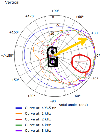

Tha Render_2 schreef op vrijdag 22 april 2022 @ 12:02:
..Ik wil deze monteren, buiten, op een muur, naast elkaar, 2 à 3m tussen, horizontaal.. Maar hoe moeten ze 'wijzen' naar elkaar? De tweeters naar elkaar? De woofers naar elkaar gericht? Of beide dezelfde richting?...
Gezien de verticale directiviteitsplot (die bij horizontaal monteren de horizontale richting wordt), zou ik ze als je tussen de 2 speakers in zit met de tweeters naar elkaar toe monteren. Zo vermijd je die dip in de crossover range van 2 kHz die je krijgt als je de woofers naar elkaar toe hebt.
Als je ze toch verticaal en boven oor-niveau monteert, dus ook goed naar beneden kantelen...of als dat niet kan met de tweeter onderop monteren.

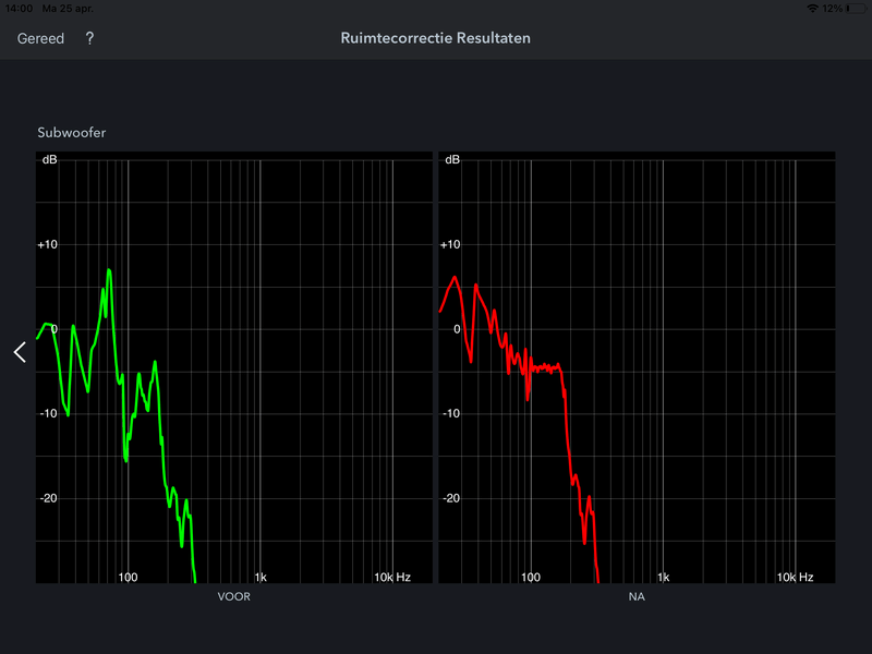

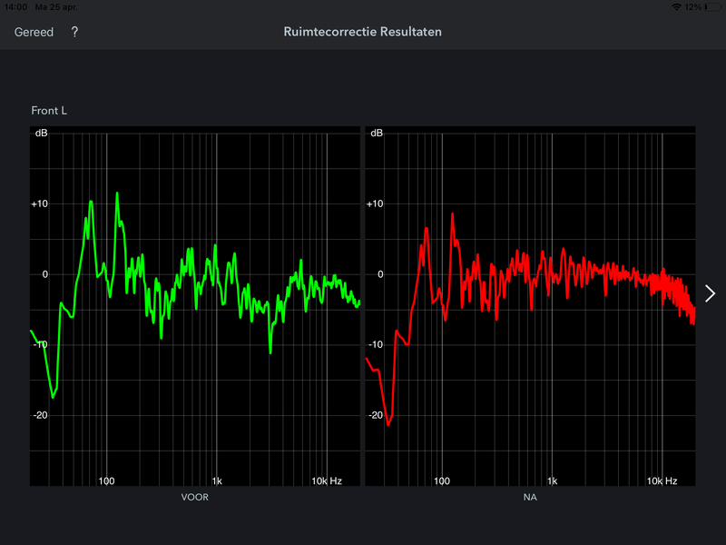

Ik heb gisteren de Audyssey MultEQ Editor app uit de Playstore gedownload om eens te testen, maar klopt het dat je dan de kalibratie helemaal opnieuw moet doen? Hij heeft nergens een optie om de bestaande kalibratie in te laden.
Op zich niet een onwijze ramp, want ik kan het opnieuw doen, maar het zou toch makkelijk zijn als je de bestaande kalibratie in kan laden en vanaf daar verder kan gaan.
Of zit er een goede reden achter dat je het opnieuw moet kalibreren als je de app gaat gebruiken?

De reden: je versterker heeft enkel het resultaat (de correctie) opgeslagen. Je moet een meting doen met de app om het meetresultaat op te slaan, zodat je naderhand nog kan spelen met opties en curves die leiden tot een andere correctie. Die uiteindelijke correctie kun je dan weer (1 per keer maar) uploaden naar je versterker.

Propheticus schreef op zaterdag 23 april 2022 @ 15:15:
Ja op zich begrijp ik dat, maar omdat je informatie naar de versterker kunt sturen, had ik ook verwacht dat de versterker informatie naar de app kon sturen. Maar als ik het dus zo hoor dan is dat niet mogelijk en werkt het maar 1 kant op.

Wachten... schreef op zondag 24 april 2022 @ 12:47:
...had ik ook verwacht dat de versterker informatie naar de app kon sturen. Maar als ik het dus zo hoor dan is dat niet mogelijk en werkt het maar 1 kant op.
De versterker heeft de meetgegevens dus niet. Wat hij niet heeft, kan hij niet sturen. Zoals ik zei heeft die enkel een correctiecurve (met de standaardopties / target). Hier heb je weinig aan omdat je in de app juist nog wilt kunnen spelen met de instellingen die leiden tot andere correcties.

Propheticus schreef op zondag 24 april 2022 @ 15:20:
Helder verhaal, dank voor je toelichting.
Zijn er trouwens nog dingen die je echt kan adviseren om te doen? Ik ben niet echt een extreme meet guru en doe vaak meer op gehoor.
In onderstaand filmpje heeft hij het erover om de sub in ieder geval onaangetast te laten door de frequentie range op te schuiven en de ander speakers pas boven een bepaalde Hz.
Ik ben wel benieuwd wat anderen een beetje doen.

  • Propheticus
  • Laatst online: 17:40
Ik zou juist bassen corrigeren. Hier zijn in een typische kamer juist staande golven met knopen en buiken te corrigeren. Zelfs als je subwoofer al een correctie heeft via eigen methode/app kan het geen kwaad ook Audyssey nog te laten meten/corrigeren.
Ikzelf was op gehoor niet te spreken over wat er gebeurde in het hoog en heb dus de correctie boven ~300Hz afgekapt.
Ook ik ben geen meet guru en heb geen aparte kalibratiemicrofoon om het resultaat mee na te meten. Maar toch:
  1. Zet mid range compensation uit
  2. Sluit een bluetooth muis aan op telefoon of tablet om de punten op de doelcurve met iets minder irritatie en gepriegel te kunnen verslepen. Met je vinger is dit echt niet nauwkeurig te doen.
  3. Mik niet op een compleet vlak resultaat, maar op een zgn. 'house curve' die van laag naar hoog iets afloopt. Compleet vlak klinkt...vlak en alsof er bas mist. Over het hele bereik is tot ~10dB niet eens gek. Naar smaak natuurlijk. Je kunt kiezen voor een min of meer rechte lijn of iets meer van een bass-boost hobbel. Zie bijv.

@Propheticus
Ik ben dus even een beetje aan het stoeien met de app. Het voornaamste wat ik probeer te bereiken met mijn set, is om een vollere sound te krijgen met muziek (ook al staat het zacht). Ik ben mede door wat zoekwerk eropuit gekomen om Dynamic EQ hiervoor te gebruiken. Als ik dit aanzet, dan klinkt alles gelijk inderdaad veel voller in de ruimte.
Nu ben ik het even aan het vergelijken met mijn Sonos 1 stereo setup, en gek genoeg mis ik wat hoge of mid tonen in mijn set als ik dit met Sonos vergelijk. Mijn kamer is alles behalve ideaal, maar ik ben benieuwd wat ik eventueel in de app kan doen om die midden/hoge tonen wat te boosten.
Valt er uit onderstaande graphics iets te zeggen over deze midden of hoge tonen?
Midrange compensation heb ik uit staan.
  • Center Q acoustics 3090C
  • Fronts Q acoustics 3020
  • Subwoofer SVS SB1000
  • Allemaal in een kleine zithoek 2.6 meter van de TV en 3 meter breed (het is een soort nis in onze woonkamer)
