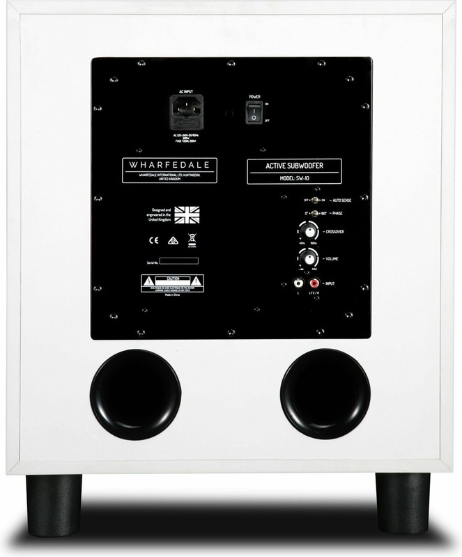

Beste allen
zonet een actieve Wharfedale SW 10 sub gekocht. Nu twijfel ik hoe ik deze kan (en of) kan aansluiten op m'n versterker, een yamaha A-S 201.
M'n versterker heeft A en B speakers (geen sub out) dus dat moet wel lukken als ik het nalees op internet, maar deze zijn luidsprekerkabel en de sub heeft enkel RCA aansluiting zie ik. Hoe kan ik van luidsprekerkabel naar RCA ? Veel info op internet hoe sub aansluiten op versterker, maar niet in deze combinatie.
kunnen jullie me helpen ? Oof zoek ik beter een andere sub voor deze versterker ?
onderstaand foto van de sub en versterker achterkant.
Afbeeldingslocatie: https://tweakers.net/i/OEtZF7eCDEPJswx267UDPNewQmI=/full-fit-in/4920x3264/filters:max_bytes(3145728):no_upscale():strip_icc():fill(white):strip_exif()/f/image/TdJb7lWx8eNMR1E31FFjPEnx.jpg?f=user_large
Afbeeldingslocatie: https://tweakers.net/i/pOqWKN6o2od8ifAmRmTqKKAhp0Y=/x800/filters:strip_icc():strip_exif()/f/image/j2kqjcYMWDNCnhH62XgjGMX9.jpg?f=fotoalbum_large
kristofn schreef op dinsdag 15 februari 2022 @ 15:57:
Beste allen
Je kan beter een andere subwoofer zoeken, want wat je nodig hebt is een high-level (speaker output) aansluiting. Die sluit je op dezelfde aansluiting aan als je luidsprekers. De Yamaha heeft alleen een low-level (line level) aansluiting. Als je een subwoofer high-level aansluiting kunnen ze gewoon samen met je luidsprekers op dezelfde connector, de subwoofer is niet echt een load voor je versterker en die merkt er niets van als de subwoofer erbij hangt.
Als voorbeeld hier een BK XLS200, die heeft links boven een high-level (via Neutrik connector) aansluiting. Bij dit soort subwoofers krijg je de benodigde kabel erbij, zit aan 1 kant een neutrik connector en aan de andere kant gewone aders.
Afbeeldingslocatie: https://tweakers.net/i/SgJiqL-Glc8rMrBYQV5qq236EZA=/full-fit-in/4000x4000/filters:no_upscale():fill(white):strip_exif()/f/image/3iz51qz9gU9NKYL4cnTwiuVp.png?f=user_large
Of bijvoorbeeld een SVS SB1000 waarbij je een high-level aansluiting hebt met standaard luidspreker aansluitingen.
Afbeeldingslocatie: https://tweakers.net/i/xOcSMy97kXPB-tKTnwcbnWrFL6Y=/800x/filters:strip_exif()/f/image/bD641UoxcAC5r75Ymo3mLVRj.png?f=fotoalbum_large
[ Voor 8% gewijzigd door Verwijderd op 15-02-2022 16:35 ]

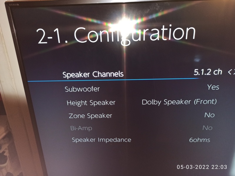

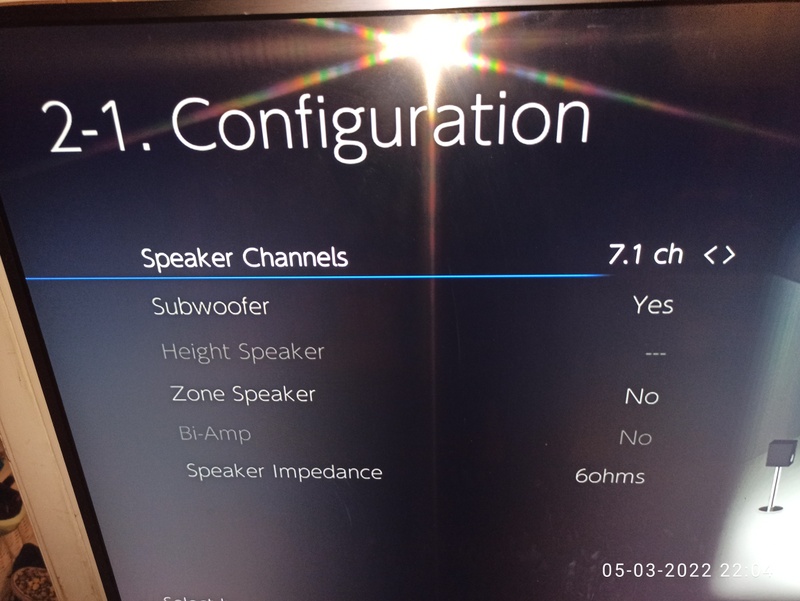

Echter ziet mijn versterker de subwoofers als 1 subwoofer, als ik kies in het menu voor het aantal speakers kan ik ook niet verder dan x.1.(ik kan maar 1x de afstand en de gain aangeven)
Maakt niet uit, maar nu wil ik een versterker die beide subs apart aanstuurt, maar als deze versterker al als 7.2 wordt geadverteerd, hoe kan ik zien welke versterker wel 2 subs apart kan aansturen :) ? Afbeeldingslocatie: https://tweakers.net/i/PKa2kKdDbtYag4ZjP67N0sGhhWQ=/800x/filters:strip_icc():strip_exif()/f/image/Gv5Q3Lky88KzouzBVf5PoyTZ.jpg?f=fotoalbum_large
Maakt niet uit, maar nu wil ik een versterker die beide subs apart aanstuurt, maar als deze versterker al als 7.2 wordt geadverteerd, hoe kan ik zien welke versterker wel 2 subs apart kan aansturen :) ? [Afbeelding]
Ja daar kwam ik ook achter laatst bij mijn Denon X2200W van toentertijd 500,-. Net als dat je dan blijkbaar de uitgeklede versie van Audyssey hebt (MultiEQ XT en niet XT32). Voor de recente al aangeschafte 2e sub dus maar een MiniDSP gekocht en meteen verzeild nu in REW alignment met een meetmicrofoon |:( :+ .
Wat betreft het antwoord op je vraag, hoe te zien bij de specs. Zit hem vaak in subtiele woorden zoals "independent" bij Denon:
