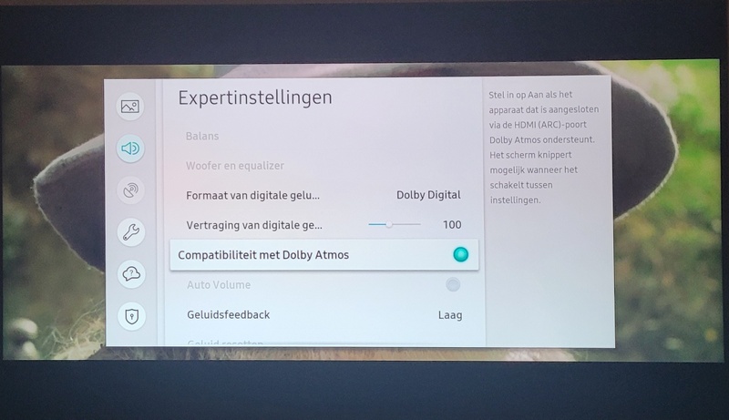

Vraagje n.a.v. een probleem dat op zich al is opgelost. Ik heb mijn Samsung smart tv (2019) via optical out verbonden met mijn gloednieuwe Arcam SA20 amp. Tot noch toe had ik dit altijd via de DAC van mijn Bluesound lopen, ging perfect. De Arcam gaf echter op de Optical In om de zoveel seconden onderbrekingen in de audio (korter dan een seconde) als het signaal afkomstig was van de ouderwetse tv-zenders. Toen ik op de tv switchte naar andere bronnen (apple tv, netflix etc) was het probleem weg.
Was sowieso al van plan om mijn tv abbo te cancelen en voor internet only te gaan. Dus heb dit probleem niet meer straks. Maar eh.... hoe dan? ;) Ben gewoon benieuwd.

Een speaker naast een CV (centrale verwarming) plaatsing zal lange termijn vast niet goed zijn. Maar hoeveel afstand is wel 'nodig' om een speaker er het hele jaar te kunnen laten staan?
Ik gok teveel voor mijn situatie maar weten is meten of zoiets.
Andere optie wordt dan zoiets als https://www.amazon.com/De...rs&qid=1641070873&sr=8-15 rechts en links achter de zit plek i..c.m andere dan. (als dat zou werken)
Ja, bekend probleem met de ESS Sabre 9038 DAC in de SA20. Heeft te maken met feit dat je settop box een "high jitter" bron is waardoor de clock van de DAC de lock op het signaal verliest. In de online handleiding verwijst ARCAM hier vaag naar (for high jitter sources use WIDE).
Als je de laatste firmware erop hebt dan kun je in het menu per digital bron de PLL WIDTH instellen op NORMAL en WIDE. Standaard is NORMAL, stel deze in op WIDE voor je optische ingang (SAT). Probleem is dan verholpen. Heb hetzelfde issue gehad en is met deze instelling opgelost. Wees blij dat je niet de SA30 hebt, daar schijnt het vooralsnog niet verholpen kunnen worden.
Dank je wel! Van Hobo had ik de tip van de PLL Width ook gekregen, dit hielp niet. Is overigens geen settopbox maar een CI+ kaart die erin zit. Optical out komt dus rechtstreeks van de tv zelf, niet van een kastje ofzo.

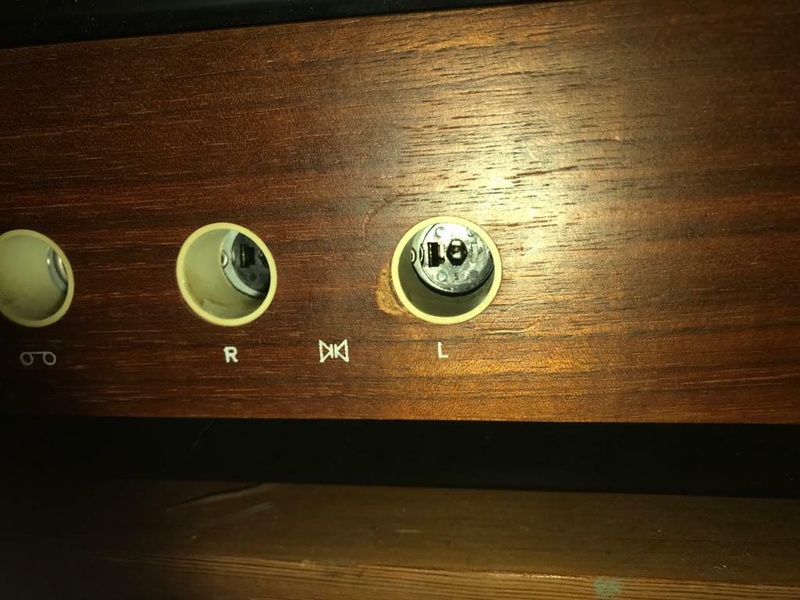

Domme vraag misschien maar een vriendin van mij wil een oude platenspeler met ingebouwde versterker aansluiten op moderne actieve speakers. De actieve speakers hebben een AUX mini jack ingang.
De platenspeler heeft uitgangen die ik nog niet eerder gezien heb. Zie foto: Afbeeldingslocatie: https://tweakers.net/i/xdUegxDmcyeOFg92RYMxCpJOIf8=/800x/filters:strip_icc():strip_exif()/f/image/VcXG6xmq7mtzUpWvKAhYTjp2.jpg?f=fotoalbum_large
Na wat research komen we uit op deze stekker:
https://www.allekabels.nl.../luidspreker-stekker.html
Maar dan? Luidspreker kabel ertussen? Als ik van onderstaande kabel de tulp stekkers afknip en de kale uiteinden aansluit op de luidspreker stekker gaat het dan werken?
https://www.allekabels.nl...naar-tulp-kabel-35mm.html
De mini jack wordt aangesloten op de AUX aansluiting van een actieve speaker.
En waarom heeft de luidspreker stekker 2 pins voor links en 2 pins voor het rechter kanaal?

@KaasOmelet je mag een al versterkte uitgang niet zomaar aansluiten op een ingang die nogmaals (met de versterker in je actieve luidsprekers) versterkt wordt. Wellicht zitten er nog andere uitgangen op die je kunt gebruiken, aangezien ik ook iets zie voor een bandrecorder.
Ander zou je gebruik kunnen maken van een high-level naar lijn converter om het signaal van speakerniveau naar lijn-niveau te krijgen.
KaasOmelet schreef op zondag 16 januari 2022 @ 09:44:
een elektrisch signaal gaat pas vervoerd worden als er een gesloten stroomkring is. Om die kring te krijgen heb je dus twee pinnen nodig, noem het aanvoer en retour. Omdat de linker en rechter speaker allebei met een eigen draad aangesloten worden is het niet handig dit zoals bij een 3,5mm plug in één aansluiting te verwerken en hebben ze allebei een eigen aansluiting
[ Voor 41% gewijzigd door kraats op 16-01-2022 10:01 ]

Die uitgangen op de foto zijn luidsprekeruitgangen. Mogelijk is dat type enigszins verouderd, aangezien je ze niet eerder hebt gezien, maar destijds waren ze overbekend. Op mijn nogal oude versterker zitten ze namelijk ook. Ze doen veronderstellen dat er ook een volume en een toonregelaar op zitten. M.a.w. bestemd om rechtstreeks aan te sluiten op de luidsprekers, zonder tussenkomst van een versterker. Maar geen nood, de uitgang voor een bandrecorder heeft dezelfde signaalsterkte als b.v. de aux-ingang van een versterker en is zondermeer hier geschikt voor..
  • bouwfraude
Techneut schreef op zondag 16 januari 2022 @ 10:22:
DIN pluggen uit de jaren 70. In de jaren 80 gingen ze naar verende klemmen als het niks mocht kosten of banaan voor de echte hifi :)

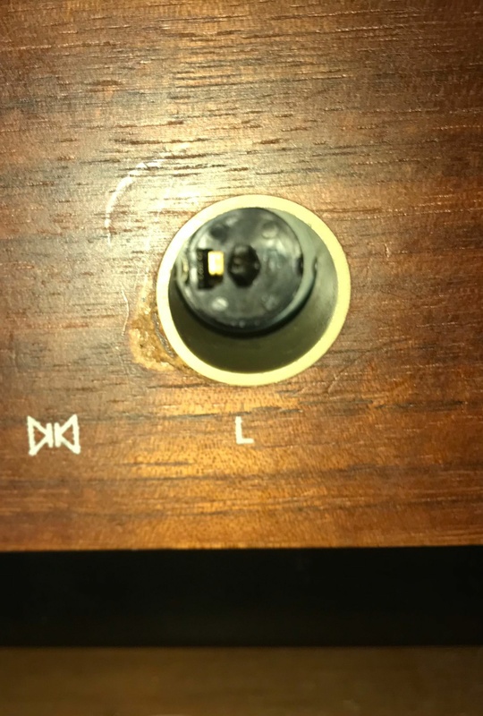

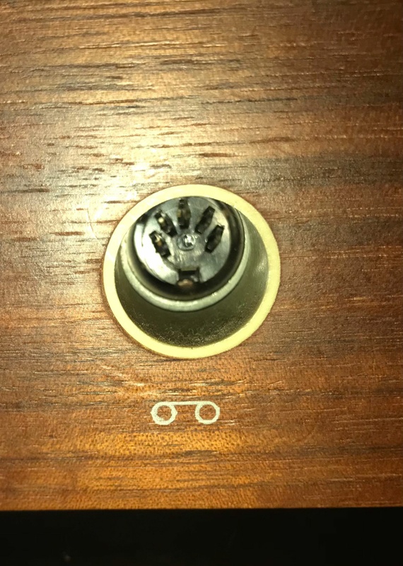

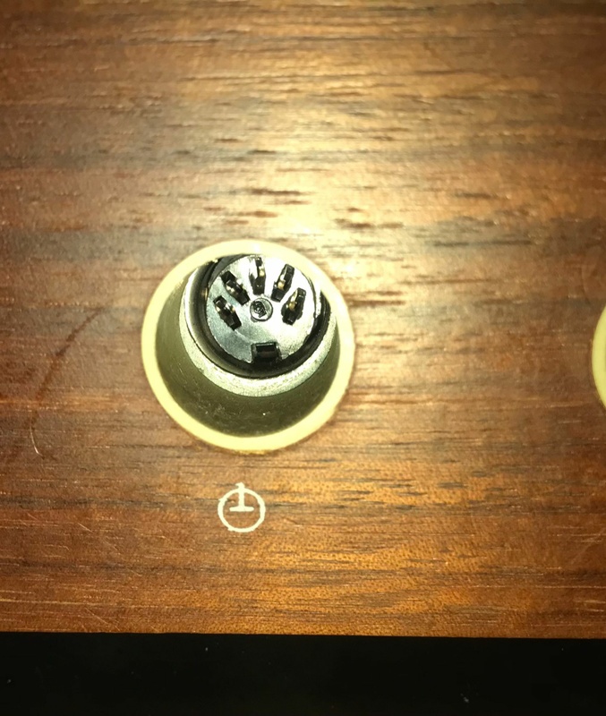

Hierbij de foto's van alle uitgangen van de platenspeler met ingebouwde versterker. Ik begrijp dat het gaat om zogenaamde DIN pluggen maar wat is de beste manier om deze DIN uitgangen op een juiste manier te koppelen naar een actieve speaker met mini jack ingang?
Deze kabel gebruiken? https://www.allekabels.nl.../6468/din-jack-kabel.html

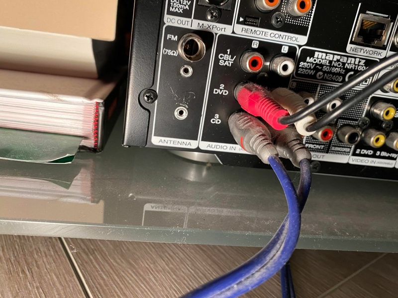

Ik zit te kijken naar deze kabel en vraag me het volgende af: als ik 2 bronnen aansluit op de 4 tulp male connectors, krijg ik dan aan de tulp female kant van de kabel een stereo output van beide bronnen, of 2 maal een mono output?

@ACDSL Ik denk dat deze kabels bedoeld zijn om 1 uitgang te splitsen naar 2 ingangen. Niet om 2 uitgangen samen te voegen naar 1 ingang.

Ik denk dat je dan kortsluiting krijgt ;)
1 bron stereo tulp op de females naar twee uitgangen, ook met tulp. Het is een splitter, geen samenvoeger. Dat kan niet zonder bijv diodes.

Nee, het gaat zo mogelijk stuk. Je kan alleen een output apparaat op twee inputs aansluiten, nooit twee outputs op 1 input. Iets met ingangsimpedantie van 10Kohm op de input en alle stroom gaat van de ene output naar de andere en daar issie niet op berekend.

@JvS @The Eagle @RichieB Bedankt voor jullie antwoorden, duidelijk, hier ga ik niet aan beginnen ;-)
Toch maar goed dat ik deze vraag eerst even hier heb neergezet voordat ik dingen zou gaan slopen.
Wat ik probeer te bereiken: heb een receiver met een zone 2 preout die ik nu niet gebruik. Mijn fronts zijn actief en d.m.v. een Line level converter aangesloten op de reguliere front L/R luidspreker uitgangen (mijn receiver heeft geen preout voor de fronts). Werkt allemaal prima.
Omdat ik overdag veel muziek in stereo luister zou ik eigenlijk het liefst de zone 2 preout hiervoor gebruiken. Dan zou ik de main zone uit kunnen schakelen en zo ook gelijk wat stroom kunnen besparen (dat is in ieder geval mijn gedachtengang). Tegelijkertijd wil ik de fronts ook blijven gebruiken voor in de reguliere 5.1.2 opstelling voor surround/Atmos.
Ik zat al te kijken naar iets als dit, een 2-poorts tulp schakelaar: https://www.onlinekabelsh...o-schakelaar-2-poorts-abs
Enige nadeel van zo'n kastje is dat ik telkens handmatig moet gaan schakelen. Zijn er nog andere slimme opties die ik zou kunnen overwegen om hetzelfde voor elkaar te krijgen?

kraats schreef op maandag 17 januari 2022 @ 16:44:
@KaasOmelet om welke platenspeler gaat het precies. Misschien is dan op te zoeken of het juiste signaal op de tape-aansluiting uitkomt. En of het ook al op het juiste niveau zit voor een 'moderne' versterker. Deze DIN-aansluitingen kunnen in één stekker zowel in- als uitgangen hebben, dus even controleren voor je een kabeltje koopt is misschien praktisch.
@kraats Een Garrard maar type weet ik even niet meer en ik ben niet bij de platenspeler. We gaan het proberen met de DIN naar jack kabel. Voor 3 euro wil ik dat risico wel nemen.
  • The Eagle
  • Laatst online: 22:39
The Eagle
I wear my sunglasses at night
KaasOmelet schreef op dinsdag 18 januari 2022 @ 16:39:
Ik heb vroeger ook een Garrard gehad, meen een SP35 :)
Heb ik destijds zelf de DIN afgesloopt en twee tulpjes aangezet, (ik was 14 en had een soldeerbout, een verloop is netter :P). Uitgangssignaal van een platenspeler was te laag voor een hedendaagse aux aansluiting, maar dat was op te lossen door er een megpaneel tussen te zetten.
Die O_O is denk ik de uitgang voor rechtstreeks van en naar een cassettespeler (tbv afspelen / opnemen op de speakers van de platenspeler.). Ik verwacht niet dat dat een uitgang is eigenlijk, eerder een ingang. Als je hem openmaakt zou je kunnen zien hoe ie bedraad is. Indien alle polen aangesloten zijn is ie ws tweeweg en zou je die kunne gebruiken.
Either way: ik zou de platenspeleruitgang pakken en die aan een versterker hangen. Krijg je zacht geluid, heb je een preamp nodig voor die uitgang en kun je de andere proberen. AL denk ik dat je daar helemaal geen geluid krijgt.

  • Techneut
The Eagle schreef op dinsdag 18 januari 2022 @ 17:13:
Die O_O is denk ik de uitgang voor rechtstreeks van en naar een cassettespeler - - -
Dat is inderdaad het symbool van een taperecorder. Het is heel goed mogelijk dat het zowel een in- als een uitgang is. De ingang kun je dan gebruiken om het geluid van een recorder of een ander apparaat zoals een CD-speler of wat dan ook via de aangesloten speakers af te spelen, de uitgang om het geluid van een plaat naar een cassetterecorder te sturen. Maar in plaats daarvan naar de tape- of aux-ingang van een versterker. Al die apparaten hebben dezelfde signaalsterkte van nominaal 60 tot 100mV. Een uitzondering daarop is de doorsnee (niet deze in dit topic) want de meeste platenspelers hebben niet een ingebouwde voorversterker. Evenmin als een gewone microfoon. Die vereisen dan ook een aparte ingang, daarvan is meestal de nominale signaalsterkte ongeveer 2mV. het mag duidelijk zijn dat dit een te zwak signaal is voor de tape- of aux-ingang. Zoekterm 5-polige DIN-plug.

  • doobieters
Kan iemand mij helpen met het volgende. De tuner van de Marantz stereo van mijn ouders werkt niet meer. Na een analyse lijkt het er op alsof zowel de stekker als het contact op de receiver zelf stuk zijn. Mogelijk geforceerd? Dat plugje is los gekomen uit de Marantz zegmaar, dus dat hoort niet bij de stekker. Iemand een idee waar ik dat plugje kan kopen en hoe je dit kunt vervangen?
Afbeeldingslocatie: https://tweakers.net/i/UthHxcUlrj9V1AVdX8s07l_rjIE=/800x/filters:strip_icc():strip_exif()/f/image/sqCYT6Gax63OajycNAvrr1C6.jpg?f=fotoalbum_large
Afbeeldingslocatie: https://tweakers.net/i/vhMuaC4y8piecy8YF8VoUXrqiSU=/x800/filters:strip_icc():strip_exif()/f/image/sCzX55nN1JMGFyXTncStm0Zi.jpg?f=fotoalbum_large
Afbeeldingslocatie: https://tweakers.net/i/FiEv6BW_9p53q19T09FVUspGvuY=/x800/filters:strip_icc():strip_exif()/f/image/3UJ4VySlr9sH59PtyZlAcq4Y.jpg?f=fotoalbum_large
🔋 4 x Zendure Solarflow 800 Plus + 5 x AB2000X (18kwh) - 5,5 kWp panelen
  • pman63
  • Laatst online: 23:01
Of het te vervangen is weet ik niet maar de manual staat hier (als het de 1604 is)
https://www.hifiengine.co...rary/marantz/nr1604.shtml (die is bijna 200 pagina's dik dus dat mag je zelf op zoeken)
  • TBTL
Ja dat kan je vervangen. Afhankelijk van hoeveel printplaten de fabrikant aan de binnenkant er omheen heeft gebouwd, is dat zelfs goed te doen. Kan je solderen? Zo niet, dan kan je de versterker naar een reparateur brengen en die weet wel welke connector hij nodig heeft.
Het ding wordt meestal aangeduid met 'coax' en de kant die in de versterker zit is een 'chassisdeel'. Ik weet zo niet of je de mannelijke (male) of vrouwelijke (female) variant moet hebben, denk de mannelijke aan de kant van de versterker en de vrouwelijk aan de kabel.
Chassisdeel bijvoorbeeld hier te koop:
https://www.eoo-bv.nl/f-a...chassisdeel-male-c16.html
Stekker (kabeldeel) bijvoorbeeld hier:
https://elektronica-onlin...ug-antennesteker-fema-120
Het kan zijn dat het oorspronkelijke ding in de versterker op een printplaat gesoldeerd zat en dat de variant uit de link fysiek niet past. Dan moet je creatief zijn of de originele connector zoeken.

  • FrankRicard
  • Laatst online: 20-11 13:30
Sidenote: die goedkope antennestekkers kun je voor radio nog wel gebruiken, maar bij televisie zit daar sinds de introductie van 4G veel te veel storing op en heb je een stekker nodig die volledig rondom geaard is.

Dolby Atmos experts,
Ik heb een Samsung UE55RU8000 uit 2019. Ik probeert uit te vogelen of de TV Atmos ondersteunt. In de specs vind ik hier namelijk niks over, maar in het menu vind ik wel het volgende:
Afbeeldingslocatie: https://tweakers.net/i/kgbGrhx96zyIlPGD1z6uzwxje5w=/800x/filters:strip_icc():strip_exif()/f/image/ZZNfKTPEBABobrOsldlZ2h79.jpg?f=fotoalbum_large
Wat zou dit dan betekenen?
  • RichieB
  • Laatst online: 19:24
Dat de TV Dolby Atmos door kan sturen naar een versterker via HDMI ARC.
  • goldmemberf1
  • Laatst online: 14-11 22:09
RichieB schreef op zaterdag 29 januari 2022 @ 21:57:
Vreemd dat het dan niet werkt. Denk dat de Hdmi kabel te langzaam is dan
