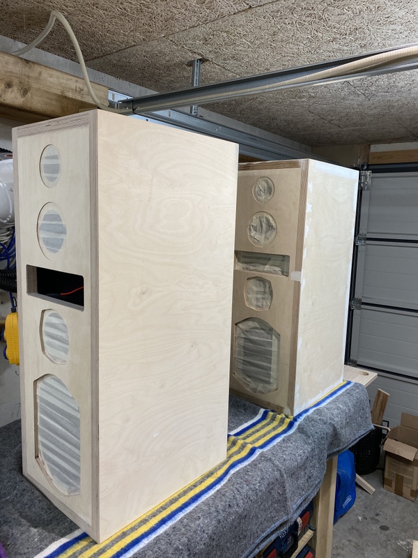

Ik zou idd zeker geen mdf gebruiken. Berken multiplex heeft wmb in alles voordeel behoudens de prijs, dat is het enige wat voor mdf pleit, dat het goedkoop is.

Inderdaad. In het begin maakte ik m'n speakers nog van MDF, later (vrijwel) alles van berken multiplex.
En mocht je toch alles in CAD aan het tekenen zijn, teken er gelijk 'Rabbet Joints' (sponningen) in. En laat het vervolgens door iemand met een CNC machine zagen. Die maakt gelijk een efficiënt zaagplan voor je :-)

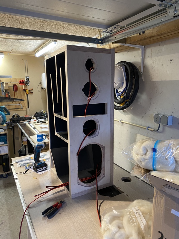

Mocht je voor multiplex gaan, kies dan niet de goedkoopste variant. Dat splintert als je erin freest. Mocht je voor MDF gaan, kijk dan of je het ergens anders kan halen bij de bouwmarkt, in een betere kwaliteit.
Je zou de originele filters ook kunnen opknappen, de vermoedelijk aanwezige bipolaire elco's kunnen verlopen zijn. Met een simpele LCR-meter kan je dat controleren.
Als je meer diep laag wilt krijgen uit de transmissielijn, moet je ervoor zorgen dat je de laagste resonantie van de lijn zo min mogelijk dempt. Die heeft een maximale snelheid aan de open zijde van de lijn en minimale snelheid aan de kant van de woofer. Dempingsmateriaal dempt goed als de snelheid hoog is, dus het dempingsmateriaal aan de open zijde van de lijn zal voornamelijk deze laagste resonantie dempen. Je kan er dus voor kiezen om dit stuk van de lijn leeg te laten, bijvoorbeeld over de helft van de lengte.
Voor het geluid is het goed als je de zijkanten en eventueel bovenkant van de voorzijde van de kast een flinke afronding of afschuining geeft.

Dat je in afb 12 van de handleiding, zoals in de startpost geplaatst, helemaal geen wol plaatst in sectie F t/m K en eventueel iets meer in A. Het is dat je er bij deze luidspreker zo lastig bij kan, anders zou je ermee kunnen experimenteren. Misschien kan je één zijwand demontabel houden totdat je hebt gevonden over welke lengte je de lijn leeg laat.

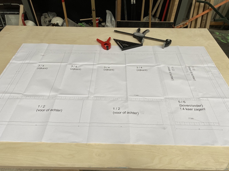

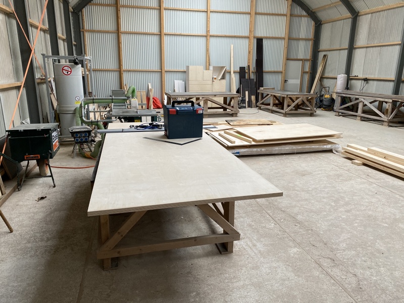

Het zagen is gestart. Ik kon gebruik maken van de zaagloods op het werk, heel fijn want daar heb ik aanzienlijk meer ruimte dan thuis in een garage van 3 bij 6.
Afbeeldingslocatie: https://tweakers.net/i/OoOuDxnIpDm1UqEI-HaOL7XOyKo=/800x/filters:strip_icc():strip_exif()/f/image/HH5Dq5Oocy79kB2n6aTWRQsB.jpg?f=fotoalbum_large
Afbeeldingslocatie: https://tweakers.net/i/JY2rMIm8ztbCOeZGN8uAs9lI_KM=/x800/filters:strip_icc():strip_exif()/f/image/FjtQaXQIfb493D7n64hlNHQg.jpg?f=fotoalbum_large
Afbeeldingslocatie: https://tweakers.net/i/6aafS_Y8_A-tS2_E4zBJB13Y0Fs=/800x/filters:strip_icc():strip_exif()/f/image/JqD7YDOwreStQLrbSFvjbtDG.jpg?f=fotoalbum_large
Afbeeldingslocatie: https://tweakers.net/i/5bAQa5_L-f4PbmSj_YQLSr5J4A8=/800x/filters:strip_icc():strip_exif()/f/image/IKoKrdguPJCzgskA3PRzR1z4.jpg?f=fotoalbum_large
Dat multiplex is echt mooi spul, ik zaag het in twee gangen want dan loopt mijn zaag wat makkelijker, maar so far is alles keurig recht en haaks.
Edit;
Dat ging erg makkelijk. Heb wel een probleem gevonden met de verstek hoeken van de boven en onderpanelen. Kennelijk is 45 graden op de zaag geen 45 graden, want de hoeken wijken. Even bedenken wat ik daar nog aan kan doen. De hoek is helaas groter dan 45 graden waardoor ik niet kan herzagen in verstek. Toch haaks maken dan en hopen dat ik genoeg breedte overhoud? De 30mm multiplex is op dus nieuwe zagen zit er niet in.
[ Voor 10% gewijzigd door Pixeltje op 30-01-2021 14:16 ]

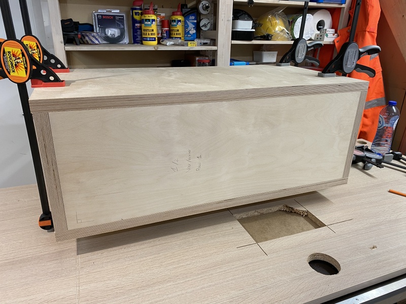

Het is even stil geweest, maar van het weekend heb ik weer verder kunnen werken aan de Rogers.
één van de kasten in elkaar gezet met lijm en Biscuits, omdat ik niet genoeg lijmklemmen heb ook 18ga pinnen gebruikt om de boel bij elkaar te houden terwijl de lijm droogt.
Ik ben redelijk tevreden met hoe het allemaal past, maar er moet nog wel wat bijgewerkt worden zometeen. Volgende stap is nu de schotten voor de TL aanbrengen.Afbeeldingslocatie: https://tweakers.net/i/DbvJXODWGMWlKZs6_s0jGXfdlX4=/x800/filters:strip_icc():strip_exif()/f/image/rtrMOKDQJjNETju1hCUZEGg1.jpg?f=fotoalbum_large

  • Jag
  • Laatst online: 18-10 16:00
Pixeltje schreef op maandag 8 maart 2021 @ 06:37:
Ik ben redelijk tevreden met hoe het allemaal past, maar er moet nog wel wat bijgewerkt worden zometeen. Volgende stap is nu de schotten voor de TL aanbrengen.[Afbeelding]
Ziet er mooi uit!
Hoe ga je het afwerken?

Weet ik nog niet. Doel is nu ok ze in elkaar te krijgen en te beluisteren. Als ze naar mijn zin zijn denk ik dat ze naar een autospuiter/meubelspuiter gaan. Weet ook nog niet in welke kleur ik ze wil..

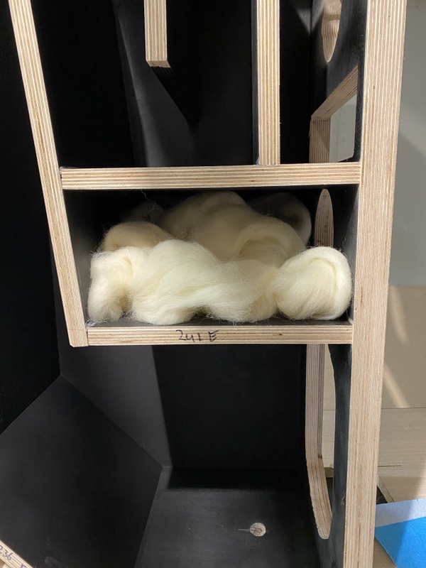

@Jag @teacher misschien kunnen jullie helpen met deze vraag; de originele handleiding schrijft voor dat de binnenzijde van de speaker geverfd moet worden een laag ‘auto underseal’. Geen idee wat dat is, maar ik vermoed een bitumenachtig spul.
The interwebz is wat verdeeld over of je de binnenkant van je luidsprekers moet behandelen ‘iets wat dempt’ wat ik er uit opmaak is dat het vooral is om massa en stijfheid te bevorderen, geen van beide lijken me een probleem met 30mm multiplex om eerlijk te zijn. Wat is wijsheid in deze?
  • Jag
Pixeltje schreef op donderdag 11 maart 2021 @ 13:56:
Auto underseal is iets tegen corrosie lijkt me?
De transmissie lijn moet gedempt worden iig, dat is iets dat zeker is. Er ontstaan namelijk resonanties in de lijn, vergelijkbaar met een orgelpijp. Die resonanties liggen hoger in frequentie dan de tuning van de TL, dus daarom dat je die kan dempen zonder meteen de output van de TL om zeep te helpen. Het schijnt een trial en error ding te zijn, zelf nooit een TL gebouwd.
  • teacher
teacher
Dysgaf!
Underbodycoating / unterbodenschutz / bodyschutz is idd een bitumineuze coating die je kan kwasten of sprayen.
https://www.nonpaints.com...tz-underbodycoating-zwart
Er zijn meer opties: hier staat ook rubberspray van sika tussen:
https://www.nonpaints.com...s?crop_merk=13176%2C13287
Enneh, gewoon doen, leuk om je bouw te perfectioneren. En als je ze gebouwd hebt scoor je sws high end punten als je je 30mm nog verder dempt met een ander materiaal.
Iets serieuzer: het droogt bobbelig op en zal dus wat golven dempen. In mijn TL's zitten bitumen demp matjes die ongeveer dezelfde functie hebben.

Er komt sowiezo 'longhair' in, als demping in de TL. Er staan hele specifieke hoeveelheden voorgeschreven in de handleiding dus daar begin ik mee.
Daarnaast dus toch de moeite waard om het hout zelf ook nog te dempen? Ik zit er in dat geval inderdaad aan te denken om van die matten te bestellen zoals die ook in autodeuren worden toegepast, beetje wat jij omschrijft denk ik Teacher?
Thanks beiden!
  • Jag
Maar het gaat niet alleen om paneel resonanties in een TL. Het zullen voornamelijk de lengte resonanties zijn in de lijn die heel sterk zijn.
  • Pixeltje
  • Laatst online: 13:49
Pixeltje
Woo-woohoo!
Jag schreef op donderdag 11 maart 2021 @ 15:24:
True, maar daarvoor zit het dempingsmateriaal in de TL toch? In dit geval Baileys longhair, is volgens mij specifiek ontwikkeld voor demping in transmissielijnspeakers. Either way, ik ga nu beide toepassen ;)
Zit er dan nog wel even mee hoe ik kan finetunen. Ik zit nu op de tour om de achterdeksel van het B110 compartiment demontabel te houden en het wol in de laatste gang (tegen de tweeters aan dus) met magneten op te hangen zodat ik die kan verwijderen via de poort.
Op die manier kan ik op twee plaatsen bij de vulling om eventueel meer of minder wol toe te passen.

golven/signalen voorbij de dr bayleys komt krijgt dus een mooi recht oppervlak om tegen te weerkaatsen. :+
Die demp matjes kan prima, maar zorg dat je niet te glad spul neemt. Persoonlijk zou ik er lekker rubber op kwasten. Bitumen zijn in jouw geval (30mm!) minder nodig om gewicht toe te voegen, maar een afwijkend materiaal aanbrengen op je kast maakt hem wel nog minder gevoelig voor meetrillen en de structuur verspreidt intern de evt golven.

@Jag @teacher volgende vraag, als dat mag _/-\o_
Ik heb alle wol gewogen maar het is me niet duidelijk hoe die het beste aan te brengen.. de handleiding spreekt van ‘een netje spannen’ en daar de wol opleggen ofzo? Wil ik de hele hang zo gelijkmatig mogelijk verdeeld met wol of als het ware ‘plukken’ die op die netjes hangen?
Afbeeldingslocatie: https://tweakers.net/i/aJs4tPluykVWxQ2IIYTKO7H4A8M=/800x/filters:strip_icc():strip_exif()/f/image/pj1v5bbns4PI1S4kuJXWBURf.jpg?f=fotoalbum_large
  • teacher
teacher
Dysgaf!
Je wil voorkomen dat het uitzakt. Dat kan met netjes/visdraad oid en je kan online ook discussies vinden over de richting van de wol...
* teacher wil niet zo ver gaan :+

Nou daarom.. ik was al verzand in een pagina waar van alles en nog wat bedacht beredeneerd werd daarover :?
  • Pixeltje
Pixeltje
Woo-woohoo!
Afbeeldingslocatie: https://tweakers.net/i/B_XQ8D0rGGq1_uTIvZAMTKid1K8=/x800/filters:strip_icc():strip_exif()/f/image/vWodWChMmTIjjOcMav5gfete.jpg?f=fotoalbum_large
Maar met de makkelijkste begonnen ;). 110 gram wol in de behuizing van de kef B110. Denk niet dat ik hier een net omheen doe, het vak zit redelijk egaal gevuld zo, wol kan nergens heen.

Kabels netjes opgebonden met zipties en van die plak-o-matics, gelabeld en nu de wol erin verstoppen. Das nog lastiger dan ik dacht, want het spul heeft de neiging om zwaartekracht te volgen. Zo’n netje spannen is leuk maar om de wol in de hoogte ook wat verspreid te houden moet ik toch iets gaan verzinnen.

Alleen de onderste nog, maar dat is de makkelijkste. Hoop dat het spul een beetje goed zit zo.
  • Jag
Dat is goed gelukt zo te zien om het dempingsnateriaal op te hangen!

Het is al weer even geleden dat ik aan de speakers kon werken maar de afgelopen dagen goede voortgang gemaakt:
Afbeeldingslocatie: https://tweakers.net/i/demdNcK5jrYWqKDAunw01iLsLR4=/x800/filters:strip_icc():strip_exif()/f/image/8nhhOxmyf5mls6vQ6krEHiev.jpg?f=fotoalbum_large
Afbeeldingslocatie: https://tweakers.net/i/0YS-lH30CJ6yZwl9bAFE7BtogJQ=/x800/filters:strip_icc():strip_exif()/f/image/te1Ubd4C8NxncUZubhJErERI.jpg?f=fotoalbum_large
Afbeeldingslocatie: https://tweakers.net/i/ft6QkIwH0KlroEeEpDtMRXw6uKc=/x800/filters:strip_icc():strip_exif()/f/image/Y9ZBXdc3yAceVfp7xKr0UIIH.jpg?f=fotoalbum_large
Afbeeldingslocatie: https://tweakers.net/i/yQf1tgaBKQg4G2ozt5rXxviEEIs=/x800/filters:strip_icc():strip_exif()/f/image/D97BRgUl4RnozMq705DXdYcE.jpg?f=fotoalbum_large
Ik had bewust de zijpanelen iets over laten steken aan de voorzijde zodat ik die met de bovenfrees gelijk kon maken, dat is goed gelukt. Meteen ook een 2mm radius aan alle hoeken gegeven en dat geeft ze wel een meer ‘af’ gevoel.
Beide speakers zijn dicht nu, gaatjes gevuld en geschuurd tot korrel 120. Volgende stap is gaatjes nalopen en bijvullen waar nodig, dan afschuren en filter monteren!

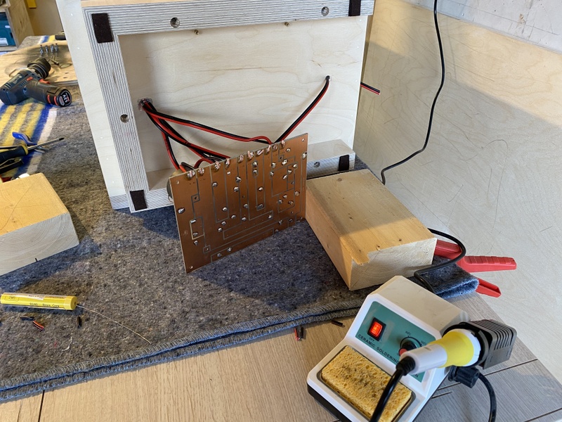

Even een vraag, ik heb het filter van de oude speakers losgehad om te kijken hoe eea in elkaar zit, en dit trof ik aan: Afbeeldingslocatie: https://tweakers.net/i/R3BmBHbjRcgDK26jpr358eSWjlI=/x800/filters:strip_icc():strip_exif()/f/image/FfK1Eczze26hekLm0YWujo7I.jpg?f=fotoalbum_large
Bij deze speakers hoort de middentoner (kef b110) in tegenfase te staan, zo is het filter ook gebouwd dus so far so good, maar nu zie ik dat de polariteit van het hele filter omgekeerd is omdat de zwarte draad aan ‘in +’ en de rode draad aan ‘in -‘ gesoldeerd is. Ik vraag me nu af of dat daadwerkelijk uitmaakt, want op dit moment staan alle speakers dus ‘omgekeerd’ aangesloten behalve de b110. Zorgt dat voor hetzelfde effect of is het wijs om terug te keren naar hoe het van oorsprong bedoeld is?
  • Jag
Dat maakt niet uit in de basis. De absolute fase hoor je niet. Het maakt wel uit als je het combineert met andere speakers / subs, dus ik zou het wel omdraaien.
