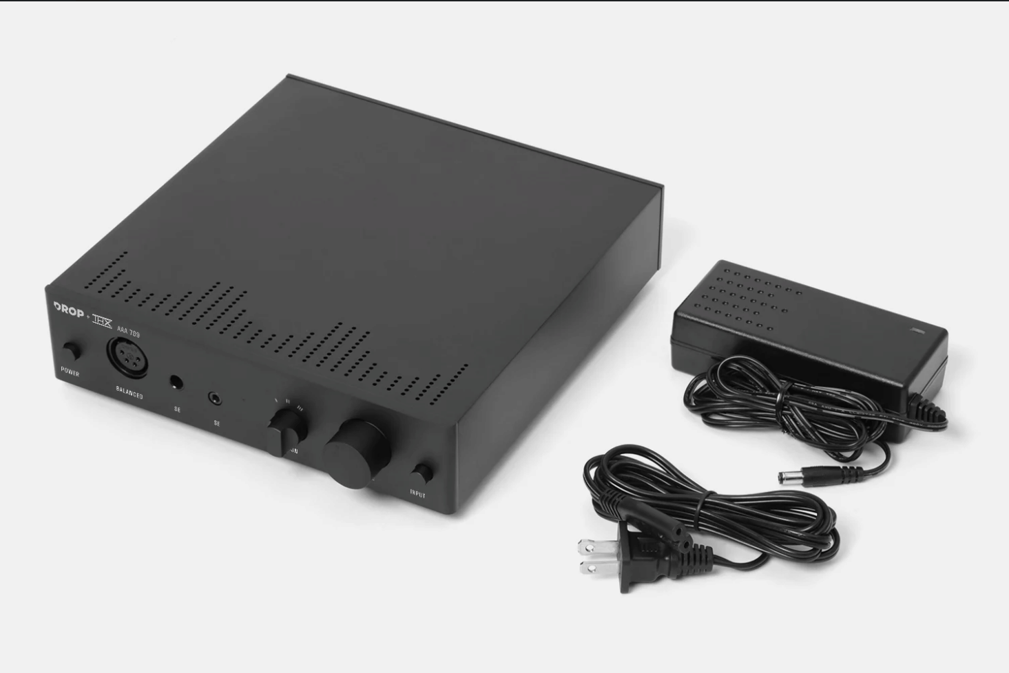

Nog één klein vraagje over de THX 789. Ik kan deze alleen via drop usa krijgen met een volgensmij niet-europese stekker. Hoe heb je dat met de stekker opgelost :?
Afbeeldingslocatie: https://tweakers.net/ext/f/zuwEPRgfaoLoxfCuqumeI4ml/thumb.png

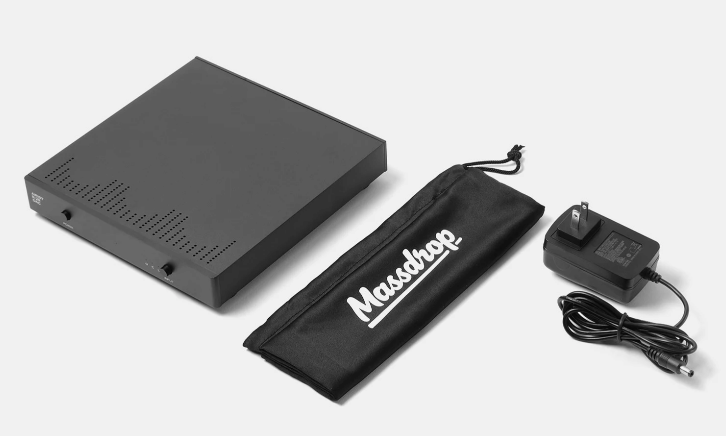

Die oplossing kan ik dan ook bij de DAC gebruiken :P
Afbeeldingslocatie: https://tweakers.net/ext/f/EHQSfNpQQH3oR7XjAuZK0xMS/thumb.png

Help!!!! schreef op zaterdag 5 oktober 2019 @ 18:11:
@Verwijderd
De powersupply is van 100-240 volt en er past zo te zien op de foto een tweeling stekkertje ∞ in.
Apparaatsnoer C1 is de zoekterm.
