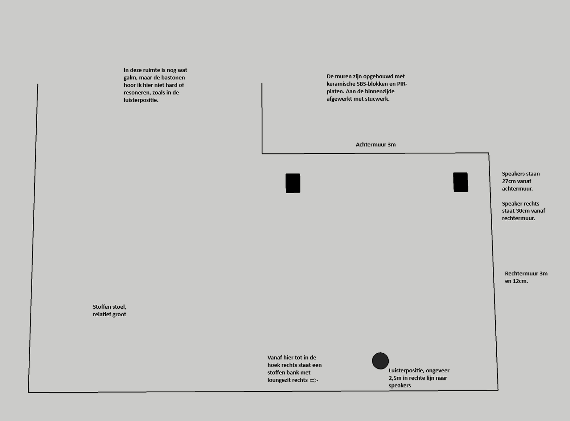

Er is in onze woning nog wat galm, wat ik probeer te dempen. Ben nu bezig met een hobby projectje, waarbij ik mijn oude piano ombouw tot meubel.
Nu heeft de piano achter het klankbord, dus gericht tegen de muur, een behoorlijke holle ruimte. Ik overweeg om hier geluidsabsorberend materiaal in te plaatsen. Echter kan dit überhaupt een geluidsabsorberend effect hebben, als dit materiaal wordt ingekapseld door hout en zelfs een ijzeren frame? Aan de achterzijde kan ik het wel afwerken met een doek dat geluidsgolven doorlaat, maar de afstand tussen de muur en de piano is slechts drie centimeter.

nee, dat gaat niet heel effectief zijn.
Als het helemaal ingebouwd zit doet het helemaal niks.

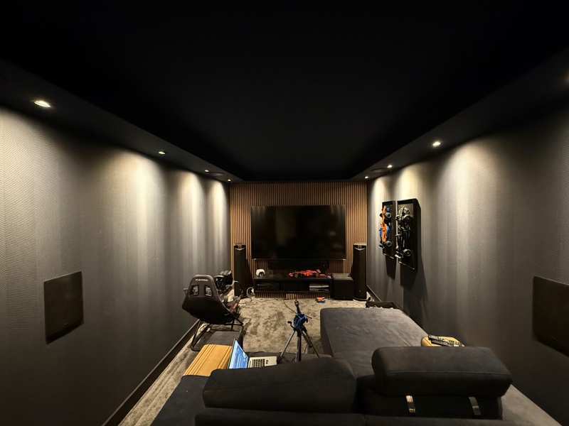

Mijn Home Cinema in aanbouw

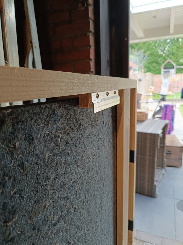

We waren op zoek naar iets voor aan de muur in de woonkamer om de akoestiek te verbeteren wat ook esthetisch in de smaak viel. We hebben uiteindelijk 2 akoestische panelen gemaakt geïnspireerd op 3D kunst wat we online tegenkwamen. We hebben geen voor/na meting gedaan maar merken een goed verschil qua galm!
Gebruikte materialen:
  • 2x baklijst 80x100
  • 1x MDF plaat (4mm) in de baklijst gemonteerd om Akotherm tegenaan te plakken
  • 4x Akotherm D40/20 120x100 en patronen uitgeknipt met schaar. Materiaal is niet ideaal om te knippen maar het is heel behoorlijk gelukt, als je het niet van al te dichtbij bekijkt 😉.

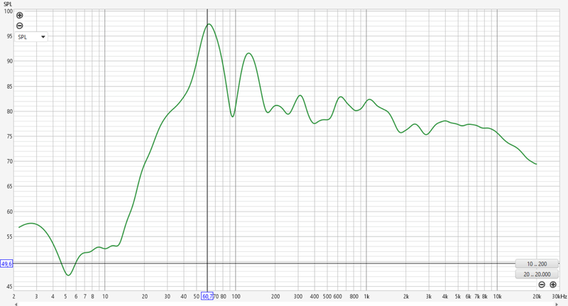

@raze88 Ik vind jouw probleem nog niet helemaal duidelijk.
Eerst schreef je:
"Ik krijg het niet voor elkaar om een goed gebalanceerd geluidsbeeld te creëren. Er lijkt altijd iets mis te zijn met de focus van het stereobeeld:
Ofwel ik heb een duidelijke focus tussen de speakers, maar klinkt het gebied links naast mij dood. Hier zijn dus geen effecten oid hoorbaar waar dit aan de rechterkant wel het geval is."
Het is misschien beter om eerst duidelijk te hebben of het nu om vertroebeling gaat of juist focus?
Problemen in de akoestiek (nagalm ed) resulteert doorgaans in een heel veel versmering van het geluid.
De metingen die je eerder liet zien zijn niet voldoende op te kunnen stellen hoe het met de directivity zit.
Als ik echter naar de gekozen drivers kijk (6.5 inch + conventionele tweeter), is een goede lineare directivity zoz goed als onmogelijk.
Als ik zo naar de ruimte kijk, is die behoorlijk ondergedempt en ook nog eens heel erg asymmetrisch (ene kant open, andere kant pal tegen raam/muur/pui).
Als we even de praktische pet op mogen zetten, snap ik dat er maar zoveel veranderingen mogelijk zijn binnen de kamer.
In dat geval denk ik dat dit gewoon niet de juiste speakers voor deze situatie zijn.
In dit geval zou je iets met een veel hogere directivity willen en liefst iets dat vooral niet teveel naar de zijkanten uitstraalt.
Dan kom je vanzelf uit op cardioide, misschien een dipool.
Trouwens, enkel een DSP met 1 subwoofer gaat nog steeds niet heel veel doen.
Hoewel je iets het voordeel hebt dat je direct tegen de muur zit, heb je in de andere richtingen alsnog minimaal 1 extra sub nodig.

  • raze88
  • Laatst online: 19-11 11:32
B_FORCE schreef op woensdag 21 mei 2025 @ 17:48:
Eerst schreef je:
Het probleem dat ik heb wanneer mijn focus tussen de speakers goed is (Nauwkeurige plaatsing in het geluidsbeeld aan de voorzijde waar het geluid vandaan komt zoals bv een balletje dat van links naar rechts rolt) is dat ik links naast mij geen effecten uit de muziek hier die ik rechts naast mij hoor.
Het effect links naast mij te te krijgen wanneer ik de speakers geen toe-in geef. Echter raakt mijn focus tussen de speakers dan uit balans (wordt veel te breed waardoor stemmen onnatuurlijk breed klinken en er zelfs in het midden tussen de speakers een gat lijkt te ontstaan).
Een 2e sub gaat helaas niet gebeuren, die krijg ik er niet door en ook deze is maar de vraag of hij blijft. Het voegt te weinig toe omdat de speaker zelf al een behoorlijk laag heeft. Idee van de sub was extra diepte te krijgen in het laagbereik maar deze is dan al snel bveel te overheerstend. Voor nu laat ik het deel met de sub even los. Eerst moet het geluidsbeeld van de speakers zelf goed zijn.
Kwa demping en difusie is er wel wat mogelijk maar met optische mate. De vrouw moet er ook tegen aan kijken. Mogelijk dat panelen p het plafond welke hier boven getoont zijn een meerwaarde kunnen bieden? Echter vraag ik mij af of dat het probleem met geluid naast mij oplost. Ik verwacht dat dit een probleem is met reflecties op de muren waardoor een gebied in de ruimte zichzelf uitcanceled?
Ik hoop dat het iets duidelijker wordt zo maar het blijft erg lastig uit te leggen als je het niet hoort.

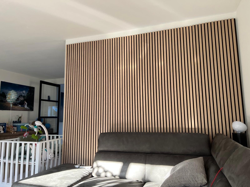

  • NicoHF
  • Registratie: Mei 2022
@raze88 De demping van de akupanels zijn echt waardeloos zonder extra demping erachter helaas, je zou kunnen bekijken of je er extra demping van minimaal 5cm achter kan plaatsen.
Maar dan nog is dat niet ideaal omdat de rechte kant van de luisterplek dan demping heeft en de linkerkant van de luisterplek weer niet.
Dat kleedje wat ik op de foto ziet doet ook amper iets.
En de speakers in de hoek en de ander vrij, werkt ook niet goed voor het geluidsbeeld.
Dan heb je ook nog eens de bank denk ik praktisch tegen de achtermuur aan zitten waardoor je alle geluidsweerkaatsingen hoort.
Misschien kan je de bank en tv hoek verwisselen, zodat je aan beide zijde van de speakers muren hebt en die dan behandelen met goede demping op de eerste en als het kan de tweede reflectiepunten, de bank een meter van de achtermuur houden en een goed dik vloerkleed tussen de bank en speaker neerleggen.
Denk dat je geluidsbeeld dan een heel stuk beter zal zijn.
spiegelsymmetrie is de key

  • Vhond
NicoHF schreef op donderdag 22 mei 2025 @ 12:23:
Ik kan je verzekeren dat akupanels met daarachter een regelwerk/rachelwerk met daarin 2 cm polyester wol weldegelijk iets doet (misschien appels met peren vergelijken omdat de ruimtes niet gelijkwaardig zijn, maar ik moet zeggen dat ik dit effect niet verwacht had)...
  • NicoHF
Vhond schreef op donderdag 22 mei 2025 @ 14:52:
Als je er extra demping achter hebt dan werkt het al een heel stuk beter.
Maar volgens mij heeft @raze88 de panelen zonder extra demping aangebracht, aangezien daar verder niks over vermeld stond of ik had daar overheen gelezen.
  • raze88
NicoHF schreef op donderdag 22 mei 2025 @ 15:38:
De panelen hebben van zichzelf een dempingsvilt erachter. Wanneer je ervoor zit hoor je dat de panelen dempen (veel meer rust dan voor een muur zitten) dus doen wel degelijk wat. Of het genoeg is, is een 2e. Er zouden matten bij achter geplaatst kunnen worden maar daarmee creëer ik meer onbalans in reflectie gedrag van de kamer? https://woodupp.nl/produc...klassiek-eiken-zwart-vilt
De panelen hebben een tijdje achter de tv gestaan maar om de een of andere reden werden we beide duizelig bij tv kijken en zijn ze verplaatst. Daarnaast staat in de handleiding van de sopra dat de ruimte achter de speakers niet gedempt moet worden.
Focal sopra handleiding
In het algemeen moet de muur achter de luidsprekers het geluid goed weerkaatsen en is de muur achter het luistergebied idealiter absorberend zodat de weerkaatste geluiden de perceptie van het stereobeeld niet "vervuilen".
[ Voor 26% gewijzigd door raze88 op 22-05-2025 16:48 ]
  • NicoHF
raze88 schreef op donderdag 22 mei 2025 @ 16:38:
De akupanels als je daar alleen het vilt als absorbsie gebruikt dan dempt dat alleen de hogere tonen en zal er weinig mid/laag gedempt worden, dat verstoort je geluidsbeeld aanzienlijk.
Je moet dempen achter de bank en het liefst achter je bank een vrije ruimte hebben dat is het ideaals.
En ik kan daar zelf nu vanuit praktijk ervaring over mee praten, dus niet alleen vanuit de theorie.
Van de lattjespanelen werd ik ook duizelig van, ik vind dat helemaal niks en ben blij dat ik het niet in de woonkamer genomen had.
Wou dat wel doen en had al panelen gehaald daarvoor, maar na een test opstellingen besloten om dat niet te gaan doen.
De panelen hangen nu in de gang en dat werkt perfect daarzo, zowel voor demping als de looks.

Ik denk dat die Focals prima te verkopen zijn.
[ Voor 8% gewijzigd door B_FORCE op 02-06-2025 17:00 ]
One World Concepts
  • raze88
B_FORCE schreef op maandag 2 juni 2025 @ 12:57:
Dat kan eigenlijk alleen goed met een coax als zoveel bundeling vereist is.
Je kunt eventueel nog iets winnen door een meer ovale waveguide/hoorn te nemen, maar dat verschil gaat niet gigantisch zijn.
Beetje de aard van het beestje.
Geddes had een 15 inch design, dan wordt de verticale hoek helemaal klein.
Ik vind het zelf ook niet heel praktisch meer.
Rond de 8 inch blijft een mooi compromis :)
Wat betreft portemonnee, systeem wat er nu staat is ook niet goedkoop ;)
Wat betreft compacte fullrange (= incl echte subwoofer) speakers/monitors, is het helaas dungezaaid qua commerciële mogelijkheden.
(komt binnenkort verandering in 8) :Y) )
Vervelende is dat de Focals eruit geen optie zijn. Deze hebben een emotionele waarde voor mij en hoorn speaker, ondaks dat ik ze erg mooi vind, worden helaas niet geaccepteerd (WAF)
Ik zal dus een weg moeten gaan zoeken met de Focals. De nieuwe opstelling met de linker Focal verder uit de hoek geeft al een verbetering. De rechter heb ik op de zelfde (fictive) afstand van de rechter muur staan waardoor de projectie in de ruimte t.o.v. de zijkanten simetrisch is.
  • TMon
  • Laatst online: 17-11 16:22
raze88 schreef op dinsdag 3 juni 2025 @ 13:13:
Dan zou ik gaan voor digitale equalizing op basis van metingen. Via Minidsp of direct in Roon.
Je hebt prachtige speakers, werkelijk een droom die uit zou komen voor velen. Maar ze staan in 't verkeerde huis en daarnaast in een leefruimte als de woonkamer. Daar ga je gewoon niet alles mogen doen dat je zou willen om alles uit die speaker te halen.
  • B_FORCE
B_FORCE
Ik denk trouwens dat je met de hoorn de waveguide bedoelt?
Om de directivity van een speaker een beetje mooi te krijgen heeft alles met 5inch of grotere diameter een waveguide nodig.
(er bestaan ook waveguide tweeters, die zijn iets minder groot, maar wel wat beperkt)
Anders ontstaat er een enorme sprong in het off-axis gedrag, wat in veel gevallen een ongelijk beeld in het hoog als resultaat geeft.
Je kunt trouwens een waveguide of hoorn ook vrij simpel en gemakkelijk camoufleren/vermommen ;)
Het andere alternatief is om voor 4 inch mid te gaan (of een dome mid), met gevolg dat bundeling heel laag is.
Iets wat ik absoluut niet zou aanraden in deze ruimte.
Ik ben het dus wel enigszins met @TMon eens.
Behalve dan dat EQ hier ook niet veel verbetering gaat brengen (enkel voor het laag eventueel).
Tenzij je voor een surround-achtig systeem gaat en er een berg algoritmes tegenaan gooit.
Dat kan echter niet/slecht/zeer-beperkt met enkel stereo speakers.
Een line-array zou eventueel nog kunnen.
Het vervelende is dat het andere alternatief de woonkamer en akoestiek drastisch veranderd moet worden.
Dat is een klus die veel ingewikkelder is, met veel experimenten.
Het is dan ook overigens wel een beetje tegen de stroom in roeien.
Dan zul je wel meer moeten toepassen dan enkel akoestische panelen.
(nogmaals die doen niet heel veel, zijn wel mooi ik heb ze zelf ook).
Je zou eens wat Akotherm D40 40mm panelen kunnen aanschaffen en wat dingen proberen.
Dat zijn de kosten namelijk ook niet en biedt wel de mogelijkheid te onderzoeken of dat het resultaat geeft waar je naar op zoek bent.

Akoestisch vilt met latten gecombineerd met 50mm Isolena Optimal werkt fantastisch kan ik uit eigen ervaring vermelden.
Members only:
  • Philo Melos
Duclaasie schreef op maandag 10 november 2025 @ 12:46:
***members only***
Dat ziet er netjes en ook wel mooi uit. Top!

Mooie ruimte geworden!
Denk twee reeële opties
- plafond "eilanden" plaatsen, zoals in dit voorbeeld. Lichtstraat en inbouwspots wil je natuurlijk vrij houden dus enigszins beperkt in beschikbare oppervlakte.
- de lange vrije wand. Ik heb zelf alleen ervaring met het plaatsen van akupanels met daarachter 80mm metisse. Ik had een verspringende voorzetwand (ivm een uitbouw en spouwmuur op eigen grond), daar heb ik in laten verzinken. Dat lijkt me in jouw situatie wat veel meerwerk/kosten. Opbouw kan ook, als je de gehele wand doet. Diepte wordt dan ongeveer 100mm. Voorbeeld bij mij thuis
Afbeeldingslocatie: https://tweakers.net/i/BYeT1Sz96UA4IeVjL3UwSkliuC4=/234x176/filters:strip_icc():strip_exif()/f/image/JNnVvGyE3Yb37eTOTeqF0ups.jpg?f=fotoalbum_medium
Afbeeldingslocatie: https://tweakers.net/i/NFWlajQkgcG0JP05s6mK0joVRAM=/234x176/filters:strip_icc():strip_exif()/f/image/gAojOoU6j61lRZyhSBXm7Z42.jpg?f=fotoalbum_medium
Maar dit soort panelen worden natuurlijk wel een uiterlijk zeer bepalend element in je keuken. Ik denk dat er ook wel oplossingen zijn met een gladde witte afwerking maar daar heb ik zelf geen ervaring mee. Iemand anders?

WitteHerder1987 schreef op woensdag 12 november 2025 @ 11:03:
Zijn er tweakers die ervaring hebben met akoustiekverbetering middels kurk?
Dit lijkt mij een mooie natuurlijke toepassing: https://www.kurkbehang.nl...-kurk-op-rol-voordeelrol/
Ik wil deze op zolder lijmen tegen de gipsplaten van een hoge schuine wand. De kurk lijkt mij ook niet te zwaar zodat bevestiging niet al te moeilijk lijkt te zijn. Vraag is alleen of het voldoende dempt gezien de dikte 5 - 10 mm.
Kurk is niet een heel erg efficiënt materiaal om geluid te absorberen.
Ik zou het enkel toepassen wanneer er geen andere mogelijkheden zijn.

Tegenwoordig is er overal wel wat te vinden met akoestische wandpanelen.
Het internet staat er vol mee maar ook in de doe het zelf zaken zoals praxis hornbach gamma karwei... Bied dit aan.
Zit er ook verschil in de akoestische demping in aangezien er zoveel soorten zijn ?
Ik krijg meer het gevoel dat dit gewoon als een esthetisch iets word verkocht ipv waar het effectief om gaat.
Wat zijn goede merken en hoe kan ik zeker weten dat het ook isoleert.
Ik wil dit namelijk ook kopen maar weet niet goed waar ik op dien te letten.
(Dikker is altijd beter) Maar de meeste hebben vaak dezelfde dikte van vilt.
Iemand nog andere tips ?

Wat ik gevonden had heb ik toch ook al vermeld dat demping vooral af hangt van de dikte van het vilt.
Maar als deze hetzelfde is zal er dus dan ook geen verschil maken dan qua isolatie begrijp ik dan goed ?

Ook hier alvast bedankt ik vond mijn vraag op zich ook duidelijk.
Wij hebben eigenlijk geen overlast en de panelen zouden hier ook dienen meer als decoratie/ interieur styling.
Als deze dan ook een kleine extra akoestische demping geven is dit natuurlijk fijn meegenomen.
De latten worden over de hele wand geplaatst van de muur aangrenzend van de woonkamer, erachter ligt de bijkeuken hier staan wasmachine en droogkast dus als dit wat geluid kan verminderen van centrifuge is dit fijn meegenomen.
Van de wandpanelen is altijd overal hetzelfde vilt gebruikt en de afstand tussen de latten dus als ik dan latten van 50 euro neem zouden deze net zo goed als latten van 160 buiten de looks en afwerking wellicht maar dit zal dan persoonlijke smaak zijn.

Ik zal me even voorstellen in dit topic. Ik ben Mark en ik heb een jaartje geleden mijn men-cave/home theater/luisterruimte/game-room gemaakt. Ik heb een vrij forse schuur in de tuin staan en hier zat nog een mooie ongebruikte ruimte van ~3,5 bij 5,5 meter in. Ik heb me voor het bouwen van de ruimte flink verdiept in geluidsisolatie omdat ik het geluid vooral in de ruimte wil houden en geen overlast voor de buren wil veroorzaken. Ik heb een zogenaamde kamer-in-kamer gebouwd met steenwol isolatie in de buitenschil, en houtvezelisolatie in de binnenmuren, daaroverheen Phonestar ST-Tri platen en een laag gipsplaat voor extra massa en makkelijk afwerken op de wanden. Het plafond steunt op de binnenmuren en is dus losgekoppeld van de buitenschil en is ook geïsoleerd met houtvezelisolatie en afgewerkt met 2 lagen gipsplaat.
Wat betreft geluidsisolatie is het doel bereikt en valt er buiten de schuur nauwelijks iets te horen als er binnen flink herrie gemaakt wordt.
Hier even wat plaatjes voor een indruk van de de bouw en de ruimte zoals deze er nu bij staat:Afbeeldingslocatie: https://tweakers.net/i/QasJAkLQRvBAtepVUqYVtLQh2Dw=/800x/filters:strip_icc():strip_exif()/f/image/tjmqBAzRrhIID56m8Sd1VqNW.jpg?f=fotoalbum_large
Afbeeldingslocatie: https://tweakers.net/i/tywh4a9jTYVnVEIkflDb9gMco2U=/x800/filters:strip_icc():strip_exif()/f/image/aEJaeJxSFkLKTPbdkCiL36sO.jpg?f=fotoalbum_largeAfbeeldingslocatie: https://tweakers.net/i/83_7QzZ-eTIF9I_JW8YsF4Y9juU=/800x/filters:strip_icc():strip_exif()/f/image/hl5X5RrUKxWSVcQx0RcgtohL.jpg?f=fotoalbum_large
Qua geluidsinstallatie ben ik voor een 7.1.4 dolby atmos setup gegaan met een Denon AVR en Denon stereo versterker voor de 2 fronts.
Echter, en daarom ben ik hier in het grote akoestiek topic beland, ik heb nu nog een vervelende flutter-echo in de ruimte zitten, waarschijnlijk voornamelijk veroorzaakt door de 2 evenwijdige muren waar nog geen akoestische demping op is aangebracht.
Ik heb net geprobeerd wat eerste metingen uit te voeren met REW en een Umik-1 meetmicrofoon icm de voorste stereo speakers maar uit die metingen komt (helaas) geen duidelijk beeld van een hoge RT60 bijvoorbeeld:
Afbeeldingslocatie: https://tweakers.net/i/KUIXjnryuNwT79F_ZNiyo-yc91w=/800x/filters:strip_exif()/f/image/G3rdRQStsKGUhSlhE6LbeLxO.png?f=fotoalbum_large
En de SPL-chart:
Afbeeldingslocatie: https://tweakers.net/i/J7s_S10Z466F08bDIIjo_pR6JAM=/800x/filters:strip_exif()/f/image/6JA3wYteyZbohKRz5ijhfPCF.png?f=fotoalbum_large
Ik merk echter wel met een simpele test door in de handen te klappen dat er wel een duidelijke echo hoorbaar is.
Nu ben ik nog een behoorlijke noob met REW, ben tot dit punt gekomen door een aantal YT filmpjes te volgen, maar had verwacht dat uit een meting ook duidelijker de problematiek met de akoestiek helder zou worden, maar dat is me helaas nog niet gelukt.
En dan is nu dus ook de vraag, meet ik verkeerd? Of moet ik simpelweg met wat Akotherm GG aan de gang?
Idealiter had ik enigszins onderbouwd en bedacht hoeveel panelen ik daarvoor nodig zou hebben en een goede voor en na-meting uitgevoerd.
Dus hebben jullie goede adviezen voor me hoe ik m'n akoestiek kan verbeteren?

Leuk zon dedicated ruimte! En fijn dat het gelukt is om hem te soundproofen.
Je omschrijft een flutter echo en toont een amplitude response in REW. Met REW kan je ook wel akoestiek metingen doen, maar dat is nog wel enigszins complexe materie. En het probleem wat je omschrijft, een flutter echo, is niet te omschrijven met een RT60 of RT20 of wat dan ook waarde.
Ik zie vloerbedekking en verder geen absorptie op de wanden en plafond, klopt dat? Flutter echo's onstaan doordat de reflectie in 1 richting gaat overheersen; logischerwijs tussen de zijwanden. Ze zijn gelukkig vrij gemakelijk te verhelpen door ofwel wat absorptie ofwel diffussie toe te voegen aan de wand. In mijn ervaring maakt het niet gek veel uit wat je ophangt, zo lang het maar geen vlakke lege wanden zijn. Maar gezien dat het een bioscoop/game/media (streep door wat niet van toepassing is) ruimte is, loont het wellicht sowieso om absorptie toe te voegen. Technisch zou absorptie aan de zijwanden toevoegen het beste zijn. De voornaamste uitdaging ljikt me dat de ruimte al wat smal oogt (of valt dat mee in het echt?) en je niet te dun wilt gaan want dat verstoor je de reflecties doordat je ze onevenwichtig dempt (het midlaag niet).
Ik zou denk ik proef draaien met absorptie platen tegen de zijwand van ten minste 50mm dik. 80mm is beter, 100mm is ongeveer optimaal. Enkele platen zou voldoende moeten zijn voor flutter echo, grootste deel van de wand voor galm reductie. Je kan voor de laatste toepassing ook het plafond overwegen!
  • JAHRASTAFARI
  • Laatst online: 10:23
@Markman85 Fijne ruimte!
Het aanpakken vd echo levert je een veel strakker geluid op, met wat absorptie aan zijwanden en plafond zou dit snel kunnen verbeteren.
Je laagste tonen zakken snel weg bij de sub bass en zijn verder zeer onevenwichtig. Een tweede sub op een geheel andere plek zal waarschijnlijk al tot een veel vlakkere response leiden.
Als je dit beide beter krijgt, zal je een enorme vooruitgang merken.

Ik vreesde al een beetje dat ik niet de right tool for the job aan het inzetten ben aangezien de meting ook niet aantoont wat ik had verwacht terug te zien.
Er is momenteel inderdaad nog geen absorptie aanwezig, ik heb al wel een aantal platen katoenisolatie (45mm, 45kg dichtheid) in huis gehaald om daar akoestische panelen van te maken, echter door deze langs de wand in de ruimte te zetten en te luisteren naar het effect twijfelde ik of dat de juiste aanpak was, want ik merkte eigenlijk nog te weinig verschil. Vandaar dat ik verder ben gaan zoeken naar wat nu de juiste volgende stappen zijn.
Het plafond heb ik ook aan zitten denken om daar panelen of platen tegenaan te monteren, maar ik vermoed inderdaad dat de meeste winst nu op de muren te halen valt, dus daar leg ik maar even de eerste focus op.
De breedte is inderdaad de grootste uitdaging. De binnenruimte is nu 2,80 bij 5 meter, dus idealiter start ik met panelen van 50mm. Eventueel kan ik op de achterwand (naast de deur) nog wel een dikker paneel plaatsen evenals een basetrap.
Bij het opbouwen van de ruimte heb ik ook een RCA kabel naar rechts achterin de ruimte gelegd om daar een 2e subwoofer aan te kunnen sluiten, dus dat is inderdaad wel iets wat ik nog een keer overweeg en ergens jeuken de handen om nog een 2e SVS SB-2000 Pro te kopen nu er toch wat Black Friday acties zijn.
Maar ik ga toch maar eerst eerst met absorptie panelen aan de slag.
Wat raden jullie aan, iets met die katoenisolatie platen doen of toch wat platen Akotherm D40/50mm plaatsen?

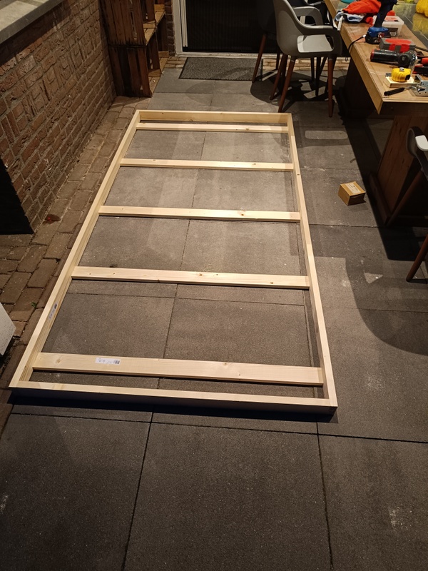

Ik zag deze week een (serieuze) video over iemand die op een simpele, goedkope manier hele goede geluidsabsorberende panelen zelf maakte.
Benodigdheden: Een paar vuren latten, wat schroeven, beetje houtlijm, niettacker en (en nou komt ie) badstof handdoeken/baddoeken van de kringloop.
Je maakt een frame, wat kleiner dan de handdoek en je vouwt daar een handdoek omheen en niet die vast aan de binnenkant van het frame. Dan vul je het frame op met op maat geknipte handdoeken (ongeveer 8 lagen). Een laatste handdoek eroverheen leggen en beginnen met de op maat geknipte handdoeken met een paar steken aan die handdoek vast te zetten (tegen het uitzakken). Die laatste handdoek ook vastnieten aan het frame. Het eindresultaat zag er eigenlijk goed uit en het werkte prima. Hij had een aantal van deze panelen in zijn opnamestudio hangen en liet ook het verschil horen, dat deed niet onder voor dure akoestische panelen.
  • NicoHF
Yaksa schreef op dinsdag 2 december 2025 @ 20:33:
Heb je een linkje van de video met daarin het eind resultaat?
  • Yaksa
  • Laatst online: 29-09 22:49
NicoHF schreef op dinsdag 2 december 2025 @ 21:04:
[...]Heb je een linkje van de video met daarin het eind resultaat?
Ik moest even zoeken in m'n browsergeschiedenis, maar hier is tie.
  • Tommy The Cat
  • Laatst online: 09-11 12:45
Tommy The Cat schreef op zondag 6 oktober 2024 @ 18:54:
Inmiddels heb ik geëxperimenteerd met het afsluiten van de baspoort. Ik heb tochtstrip van zacht en stevig epdm gehaald en dat op verschillende manieren en met verschillende mate van afsluitingen toegepast. De poort is nu voor een goede 95 procent afgesloten. Voor een gelijkmatige doorgang heb ik twaalf kort afgeknipte stukken naast elkaar geplaatst. Ipv één lange strip die geheel afsluit en twee gaten doorlaat. In dat laatste geval wordt er met grotere kracht/snelheid lucht doorgeperst. Zonder dat ergens op te baseren leek mij dat niet de beste oplossing.
Op aanraden van de fabrikant heb ik de -2db afstelling op de speakers zelf weer teruggezet op 0 voor de midrange balans. Vervolgens heb ik in bluOS de lage tonen alsnog op -4db gezet.. Zonder deze aanpassing heeft de bas alsnog teveel impact.
Wereld van verschil. De drukzettende basstonen zijn gedempt. Ik kan mij laten overweldigen door het geluid zonder dat als een belasting aan de oren te ervaren. Het lijkt er ook op dat hoge harde tonen - die heel soms ook belastend konden zijn - eveneens niet meer belasten. Maar dat kan ik niet verklaren, aan hoog heb ik niks veranderd.
Her en der lees ik dat het afstoppen van de baspoorten niet de voorkeur geniet, dat vrije baspoorten het beste geluid geeft. Dat kan natuurlijk verschillen per speakerset/ruimte/luisteraar, etc. Al zou de geluidskwaliteit in mijn geval hoe dan ook zijn aangetast, ik kan het niet constateren. En dan is het natuurlijk goed.
Kortom, erg blij met deze aanpassing. De tijd van echt muziek luisteren is aangebroken.
Alweer ruim een jaar geleden kwam ik hier met een adviesvraag, en bovenstaand was voor mij de oplossing voor een 'staande golf'.
Inmiddels is Dirac Live beschikbaar voor mijn Bluesound Node X, en was ik toch nieuwsgierig naar waar deze software toe in staat is. Vorige week heb ik bij de stilte van de nacht verschillende metingen gedaan, met de basreflexpoorten open. Vervolgens heb ik de target curve toegepast. Ik had er eerlijk gezegd niet veel verwachtingen van - dus die waren eenvoudig te overtreffen - maar: wow. De baspiek is nu ook met de basreflexpoort open verdwenen. Als bonus klinken met name klassieke stukken met veel instrumenten ook beter; de instrumenten zijn beter gescheiden. Oftewel ik laat de basreflexpoorten open en behoud deze setting.
Waar ik dacht niet meer te kunnen verbeteren, toch weer een grote stap vooruit gezet. Met nog meer luisterplezier.
Hier de meting en de correctie:
Afbeeldingslocatie: https://tweakers.net/i/HaYA7LEkfRFohPKF7VRKaQBI5S4=/800x/filters:strip_exif()/f/image/QFlRCd3pW72zeotb5l2n1PrL.png?f=fotoalbum_large

Tommy The Cat schreef op vrijdag 2 januari 2026 @ 18:07:
Welkom in de wondere wereld van EQ. Bass poort dicht zetten is symptoombestrijding, met EQ de lage tonen aanpassen is de oplossing.
Een bass poort dicht stoppen kan geen kwaad hoor, je beperkt gewoon de excursie van de output woofer doordat lucht verplaatsing lastiger is. Beetje als een sealed subwoofer.
Hier tekenen aub ......
  • Jag
  • Laatst online: 10:33
Jag
De BR poort beperkt juist de excursie (behalve onder de BR tuning natuurlijk)! En je neemt er dus een hoop efficientie mee weg. Best wel zonde want de behuzing is ook extra groot. En de kamer nodes zitten waarschijnlijk op een heel andere plek. EQ-en is veel effectiever en veel preciezer.
  • CPM
CPM
Ik doe maar wat, jij dan?
Jag schreef op zondag 22 februari 2026 @ 14:59:
Ja je hebt gelijk, ik bedoelde minder output. Heb mijn post aangepast.
Toch heb ik mij laten vertellen dat het niet veel kwaad kan. Zeker als je crossover hebt naar een sub.
Ik heb hier ook de poorten dicht gezet (sokken erin) vanwege speakers dicht bij de muur. Er is een duidelijke afname in spl in de lagere regionen en dat dreunt minder door in de ruimte.
Ook zou er sprake kunnen zijn van strakkere bass, vanwege de afname in group delay.
Maar ik ben geen expert, zo heb ik het me laten uitleggen. Dus mocht er een fout in mijn aanname zitten dan leer ik graag bij. :)
