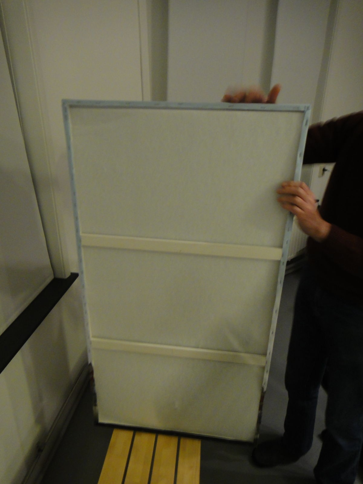

Wat minder huislijk, maar ik houd me nu wat bezig met accoustiek omdat we op mijn studentenvereniging aan het kijken zijn naar een nieuwe geluidsinstallatie. Voordat we daar een aanzienlijk bedrag voor uittrekken leek het me een goed idee eens te kijken wat er in de ruimte zelf verbeterd kan worden. Vooral als het rustig is klinkt de zaal nu nogal kaal, en er zijn wat specifieke reflectieproblemen. Dat is niet prettig.
Ik hoop binnenkort het nodige te kunnen meten met een Clio-MLS systeem (een wat ouder PC-based MLS audiomeetsysteempje), de laatste keer lukte RT60 metingen niet omdat er te veel achtergrondgeluid was.
Natuurlijk zegt meten niet alles, maar de mogelijkheden om te experimenteren met extra demping of andere opstellingen zijn hier nu eenmaal beperkt..
Ik denk / hoop dat we gewoon een flinke verbetering kunnen bewerkstelligen, voor een naar verhouding redelijk bedrag :)
Voor de nieuwsgierigen staan de bouwtekeningen van ons pand online, met name de plattegrond van de zalen is interressant lijkt me.
Als ik meetresultaten heb wil ik die ook wel laten zien, aan de andere kant kan ik daarover (samen met wat we aan geluid willen aanschaffen) misschien beter een apart topic'je openen..
In de kleine zaal hebben we overigens een 5.1 set, voor het geluid bij films. Daar zijn echter geen echte accoustische problemen.

Wat betreft meten aan de zaal, het is best complexe materie. Ik zou dit eens lezen, een artikel over het gebruik van EQ om "de ruimte te EQ-en" (foute term). Verder kan je in die categorie nog meer interessante artikels vinden, bijvoorbeeld die over Smaart Live.
Bedankt, ik zal straks eens kijken :)
Heb nu wel al "The master handbook of acoustics" waar ook best veel in staat over de acoustiek van ruimtes (en 't meten daaraan) en op de vereniging is ook de nodige kennis en ervaring aanwezig. Er loopt onder andere een afgestudeerd sonoloog bij ons rond. :)
We zullen niet over een nacht ijs gaan. De situatie is hier echter nogal complex, ook ivm geluidsoverlast naar de buren.

Gewoon een houten frame maken, dan van de ikea bijvoorbeeld een polarvide plaid pakken als onderlaag, en daar netjes een mooi stofje overheen trekken (toevallig is deze ook van de ikea). De overgebleven ruimte in het frame kun je dan opvullen met rockwoll, of akotherm.
Rockwoll is iets goedkoper, maar dan moet je ook stof aan de achterkant plaatsen tegen de vervelende vezels. Akotherm is iets duurder en heeft dit probleem niet, en is een stuk fijner om mee te werken.
Dan krijg je dit als resultaat:

Dit is een 'voorbeeld' paneel wat in de keuken hangt puur als decoratie.
In mijn ht-room heb ik 6 panelen aan pafond hangen van 1x1 meter ruimte zelf is ongeveer 4,75 x 3,24m.
Een paar pagina's terug heb ik nog foto's geplaatst van de ruimte hier zijn deze te zien.
Deze panelen zijn gevuld met D20/50 akotherm. De D staat voor de densiteit, en de 50 voor de dikte in mm. Je kan kiezen voor meer densiteit, echter is dit duurder en minder effectief als een dikker paneel gebruiken. Zie bijgevoegd plaatje voor het verschil in dikte en densiteit:
Afbeeldingslocatie: http://forum.zelfbouwaudio.nl/download/file.php?id=62338
Deze hebben de ruimte veranderd van galmbak, maar ruimte goed genoeg om muziek te luisteren. Aan de muren hangt nog niets, dus er is nog veel verbetering mogelijk.

Let wel op de Lisel stof is er in 2 variaties, geplastificeerd en stof. De geplastificeerde versie gaat niet werken aangezien deze niets doorlaat! Daarnaast let op de stof is net nieuw populair en nergens meer op voorraad. :(
(Als je de stof in je handen hebt kun je zelf wel nadenken of deze wel of geen lucht doorlaat.)

Voor de 6 panelen was ik het volgende kwijt (Exclusief spotjes en plafondbevestiging) :
60 euro stof van de ikea
180 euro aan akotherm
50 euro hout
10 euro aan schroeven.
300 / 6 = 50 euro per paneel.

Ik heb zelf de panelen voorzien van ongebleekt katoen. De kleur is zacht crème en gelijk aan de kleur op onze muren. Kosten €3.50 voor 2 vierkante meter. :) Hierdoor is het paneel in de kamer van 2.20 bij 1.00 cm niet te opvallend. Katoen kan natuurlijk ook in andere kleuren worden besteld.
Je kan bijvoorbeeld ook kiezen voor kaasdoek. Dit is nog opener van structuur en ook creme van kleur.
Ik heb gelezen dat het doek niet teveel geluid moet tegenhouden/weerkaatsen. Ik las ergens dat je door er doorheen te blazen kunt controleren of het doek open of dicht van structuur is. (Geen idee of dit daadwerkelijk noodzakelijk is, maar voor de zekerheid wel gedaan).

Hier foto's van de Decotex panelen die ik een half jaar geleden geklust heb
Afbeeldingslocatie: http://tweakers.net/ext/f/c9Gs9WMX9djQe4WXR84H8crk/medium.jpg
Afbeeldingslocatie: http://tweakers.net/ext/f/hF7r8TtEIViBaqwJxuFzjOUk/medium.jpg
Afbeeldingslocatie: http://tweakers.net/ext/f/2TlmnpBYi5UOLxsX8QjJ7bnQ/medium.jpg
Afbeeldingslocatie: http://tweakers.net/ext/f/ejtMGP5McFlQyLx3Jt2ooqcy/medium.jpg
Afbeeldingslocatie: http://tweakers.net/ext/f/XtydbK2XbitVw9sGZx6gNqLe/medium.jpg
Alleen de op-een-na-laatste foto is met de polyesterwol geplaatst.
De afmetingen van het lapje polyesterwol zijn 1200x625x20 mm. Het hout was voorgegrond (wit) vuren van de bouwmarkt in de buurt, netjes in elkaar geschroeft om een stevig uitgangspunt te hebben. Vervolgens heb ik een lap decotex bij Drukwerkdeal besteld en erop vastgeniet.
Kosten
- Doek: € 31,46 (drukwerkdeal.nl)
- Hout en schroeven: € 13,65 (bouwmarkt, dat kan een stuk goedkoper in bulk)
- Polyesterwol: € 6,49 excl. bezorging (zilenz.nl)
- Totaal: € 51,60
Stiekem nog best prijzig dus! Het Decotex is volgens mij (en aldus eerder dit topic nu ook anderen! :D) vrijwel akoestisch transparant, als ik het voor een speaker houdt hoor je vrijwel geen verschil, in tegenstelling tot bijvoorbeeld canvas, dat wel geluid tegenhoudt.
Je kunt ook 9 euro besparen tot vlaggendoek ipv decotex te bestellen, maar dan zie je de omlijsting wat beter omdat de stof grotere openingen heeft, het is grover geweven. Glas/steenwolplaat in plaats van polyesterwol zal ook vast gaan, maar dat is niet wit en dat ga je dus ook zien vermoed ik, komt er geel door de afbeelding heen zetten.

ktf schreef op zondag 29 juni 2014 @ 22:54:
P
Kosten
- Totaal: € 51,60
Hoe is de vormbaarheid van dit polysterwol? veert het goed in zoals glaswol? of is het vrij stevig en compact? ik kan vrij weinig vinden hierover.
