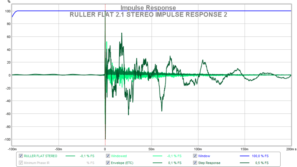

Jag schreef op donderdag 11 september 2014 @ 01:02:
Iemand zoiets wel eens gemeten?
Is een energy-time-curve. Bij mij zie je, ondanks speakers met hele hoge directivity, toch nog op ongeveer 3.5ms de plafond reflectie op -12dB (genoeg om te kunnen horen). Dat is overigens full range gemeten.
Deze energy-time-curve (de impulse response) wordt gebruikt om nagenoeg alle zaalakoestische parameters te bepalen. De nagalmtijd bijvoorbeeld is een directe afgeleide van deze ETC. De tijd van het punt op -5 dB tov de hoogste piek tot -25 dB vermenigvuldigd met 3 is bijvoorbeeld de nagalmtijd T20 (range 20dB). De eerste 10 dB daling (tov 0 dB) vermenigvuldigd met 6 is Early Decay Time (EDT), eveneens een zaalakoestische parameter. Zo zijn er ook energieverhoudingen tussen 0-x ms en x-oneindig etc.
Belangrijkste tov jouw afbeelding is dat dit over een veel grotere range gaat dan jouw afbeelding. Een gemiddelde kamer met nagalmtijd 0,6 s (gemiddeld over de oktaafbanden) wordt uitgaande van de T20 berekend over een energyverval van 0,6/3 = 0,2s = 200 ms.
Wat betreft jouw plafond reflectie: Uitgaande van een geluidsnelheid van 340 m/s en een extra looptijd van 3,5 ms heeft die reflectie dus ongeveer 1,2 meter meer afgelegd dan het directe geluid. Als je dicht op de bron zit of hebt gemeten zou het inderdaad een plafond reflectie kunnen zijn. Het kunnen uiteraard ook laterale reflecties zijn (wand achter de luidsprekers of de zijwanden).
Leuk om te weten: het Haas-effect
Reflecties binnen +/- 35 ms worden ervaren alsof ze van de directe bron afkomstig zijn. Zodra ze later binnen komen gaan we het als een separaat geluid ervaren (echo's etc).

Ik had hem op het eerste bereik ingezoomd omdat ik wilde kijken naar wat ik aan refectlies had en niet het bepalen van de RT60. Mijn T30 ligt overigens een stuk lager, op 0.32 ongeveer geloof ik.
Dit was overigens een full range ETC, ik zal hem nog wel eens herhalen van alleen de waveguide of met een high pass, dan zal ie wel nog cleaner zijn verwacht ik. Mijn vraag was overigens of iemand anders het wel eens gemeten heeft thuis :).
Leuk dat je begint over het Haas effect, ik ben net het boek van Floyd Toole aan het lezen. Het is omgedoopt tot het precedence effect. Het is alleen niet zo dat alles binnen de 35ms (dan zit je in onze maat luisterruimtes al lang in de "staart" natuurlijk) niks verandert aan de imaging.

Jag schreef op vrijdag 12 september 2014 @ 10:42:
Thuis heb ik het nog nooit gemeten. Tijdens mijn afstuderen heb ik wel meerdere bioscopen gemeten, zowel met bolbron en omnidirectionele microfoon als met de bioscoop audioinstallaties en een kunsthoofd (HATS). Er zitten wat dat betreft gigantische verschillen tussen bioscopen!
+/- 0,3 s in jouw ruimte is wel een mooi waarde. Hoe ervaar je het verschil zelf?
Ik verwacht dat je ook niet heel veel meer moet gaan doen om nog daaronder te duiken. Een te dode ruimte is ook niet wenselijk. Maar inderdaad kijken of en waar je eventuele hinderlijke reflecties hebt zitten is een goede vervolgstap.

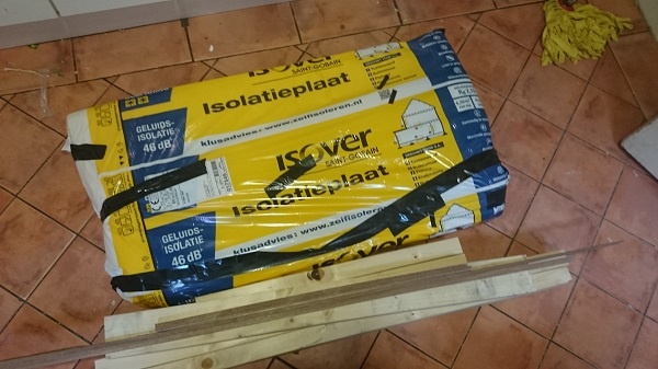

Beste mensen het is hier veel te rustig. Of iedereen is druk met panelen en bas trapps bouwen, of we zijn al helemaal tevreden met de akoestiek??
In ieder geval wil ik het volgende delen uit een nieuwsbrief van de plaatselijke bouwmarkt:
http://pic.slims.com/w/59...6c6695648f3fe0383a387/0/0
NIEUW: Knauf Insulation MW 35
Geschikt voor plafonds, scheidings- en voorzetwanden
Lichter dan steenwol zonder verlies van prestaties
Betere isolatiewaarde t.o.v. vergelijkbare producten
Extreem flexibel maar wel stevig
Klemt zeer goed tussen de profielen
Geeft minder stof en zeer huidvriendelijk
Eenvoudig te snijden of te knippen
Afmeting: 1200x600mm
Diktes: 40 t/m 120mm
Rd waarde: tot 3,40
Ik kon het niet vinden in de webshop, navraag leerdee dat het daarvoor nog een te nieuw product is (...)
Dit spul lijkt me beter dan rockwool vanwege de gezondheid..

Pjotr22 schreef op maandag 14 december 2015 @ 07:46:
Dat eerste dus. Momenteel zijn er bij mij 5 af, ik zal eens wat foto's plaatsen als het allemaal klaar is.
Verzaag rockwool gewoon met een mondkapje op, zorg voor voldoende ventilatie en maak schoon als je klaar bent. Als je de juiste voorzorgsmaatregelen neemt, is er echt *niets* mis met rockwool.
De informatie van het product dat je noemt vermeldt niets over eventuele akoestische eigenschappen. Lijkt me niet zonder meer geschikt. Als je rockwool echt niet vertrouwd, neemt dan speciale akoestische polyesterwol. Dat gebruik ik ook (niet vanwege de gezondheid, maar vanwege de kleur), is alleen wel een stuk duurder. Zie ook mijn post hier: ktf in "Het grote akoestiek topic"

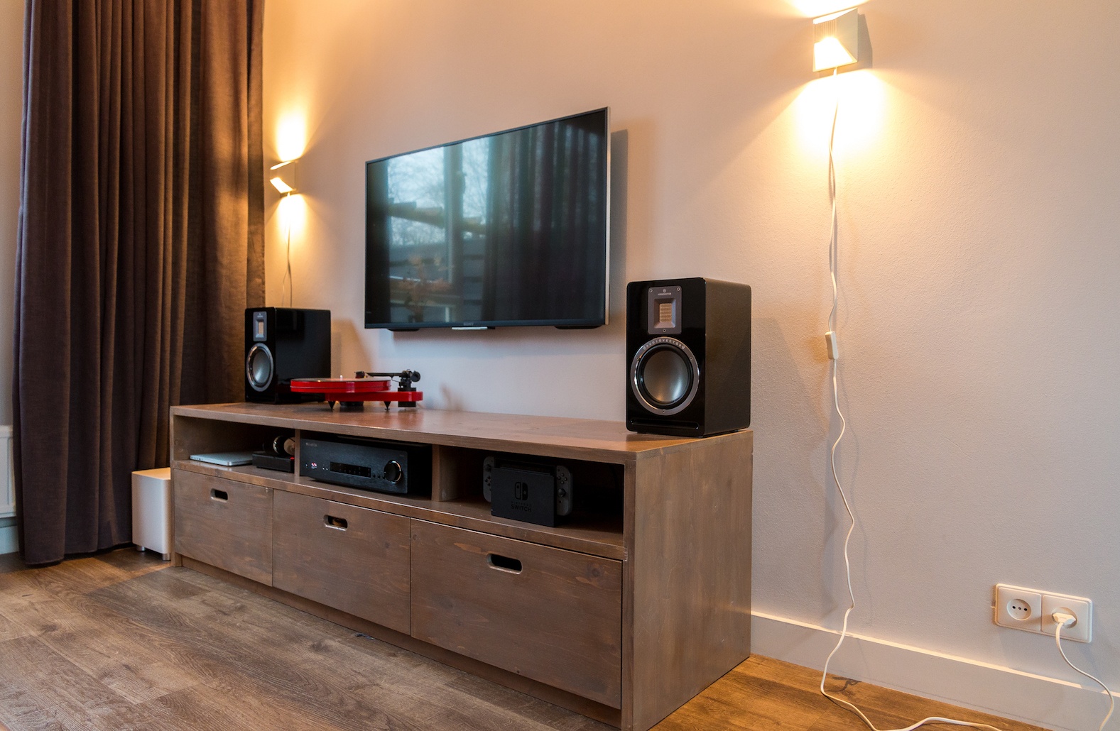

Was even zoeken naar een geschikt topic , dan deze maar weer tot leven wekken ...
Na aanschaf van een echt goede set blijkt maar weer des te meer dat de akoestiek in mijn woonkamer beroerd is .
Het belangrijkste punt momenteel :
Ik heb een laminaatvloer liggen in mijn appartement met een ondervloer , en verder rondom glad gestucte wanden en aan 1 kant een groot raam met lamellen ervoor .
Op het laminaat heb ik al een vloerkleed van 2x2 meter voor de speakers momenteel wat wel wat verbeteringen bracht , maar wat ik nu vooral snel merk is dat de vloer mee gaat trillen en dat ook de hoge tonen wat schel zijn .
De speakers staan op een 4cm dikke natuursteen wat ook wel iets verbeterde maar ik zit te denken aan een rubber tegel weer onder de natuursteen te plaatsen of, nog drastischer : een gehele nieuwe vloer te plaatsen .
Tussen de speakers staat het audiomeubel waarop ook een 55 inch plasma staat (ook niet ideaal , wellicht beter ophangen)
Wat zou nu de beste vloer zijn in een appartement , en mocht dat niet voldoende zijn , wat kan ik eventueel nog meer doen zonder al teveel geld uit te geven ?
Ik denk zelf :
- Verlijmde pvc vloer met eventuele extra ondervloer (of zal hoogpolig tapijt nog beter zijn ?)
- Stoffen (sier gordijnen naast het raam .
- Eventuele extra wandbekleding ( de ruimte heeft 2 rechte wanden van 4 meter breed , plafondhoogte 2.60 .
Ene kant zit de deur naar de gang die meestal dicht zit , aan die kant zit ook de open keuken in de woonkamer .
Aan de andere kant zit het raam van 1.60 breed x 2.30 hoog met de lamellen ervoor .
Laatste punt : ik heb ook een tafel van 70x130 cm op het vloerkleed staan die ik wil vervangen door een kleinere stoffen hocker oid .
Iemand die soortgelijke problemen met de vloer had/heeft en eventuele tips heeft ?

Ik heb de speakers nu eens voor het tv meubel gezet , op het vloerkleed , dat verbeterd al wel iets .
Ook had ik de spikes verwijderd onder de speakers maar dat verandert niks .
Ik probeer eerst de rubber tegel en eventueel de gordijnen , dan maar verder kijken .
Ik twijfelde nog bij de aanschaf van de versterker tussen de Lyngdorf met roomcorrection en de exposure 3010S2D , die het uiteindelijk is geworden omdat dat geluid me meer aanstond , ben nu toch benieuwd hoe de lyngdorf bij me thuis had gepresteerd .
En over dat volume , ik speel echt niet op concertvolume hier , maar deze versterker staat heel snel te hard zeg maar :P
Ik kom zelden boven de 25% vermogen uit ...

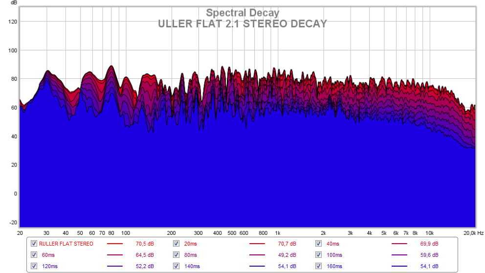

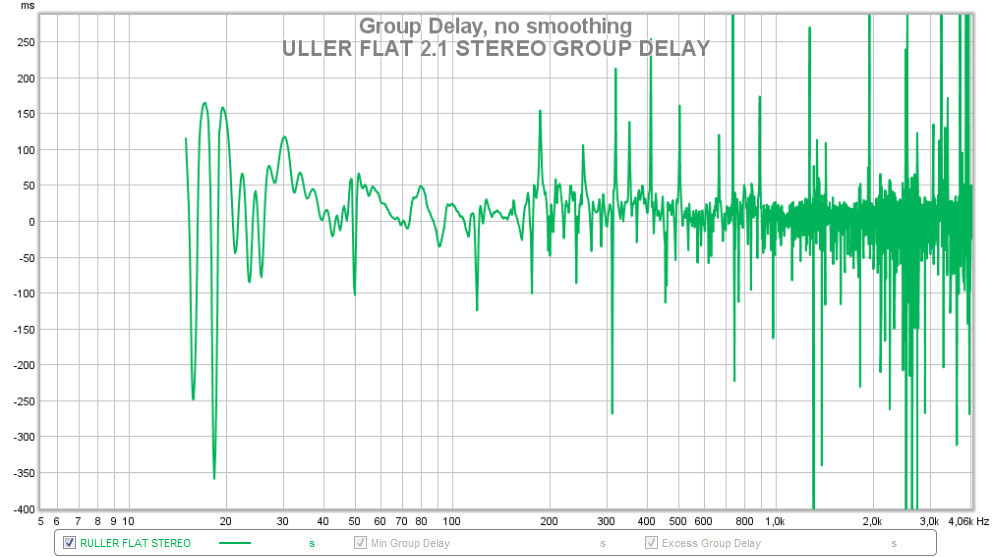

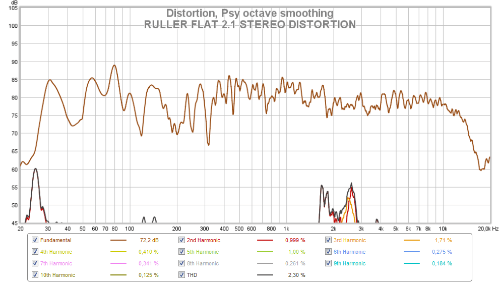

Ignorance is a bliss!!! Ik zou geen UMIK 1 gaan halen als ik jullie was. :)
Afbeeldingslocatie: http://static.tweakers.net/ext/f/CsK35ydpNizckkteyMko00Vl/full.jpg
Afbeeldingslocatie: http://static.tweakers.net/ext/f/JC6Jh1IZeQC4zOKSZpTIpVCn/full.jpg
Afbeeldingslocatie: http://static.tweakers.net/ext/f/T4x7uJCbJ0x8rNiP0HFtGMAw/full.jpg
Afbeeldingslocatie: http://static.tweakers.net/ext/f/dLblrZk4JxI5mMWyElvFrIWT/full.jpg
Afbeeldingslocatie: http://static.tweakers.net/ext/f/CsXKHSkzy38zzgOdo7Xea3bS/full.jpg

Afbeeldingslocatie: http://static.tweakers.net/ext/f/qJMAPcaIYvx9T2lIRjBf5bUP/full.jpg
Afbeeldingslocatie: http://static.tweakers.net/ext/f/Qpko7BZgjh7oBwiZOpcGQhS3/full.jpg
Afbeeldingslocatie: http://static.tweakers.net/ext/f/pObdu7Yeb9MSeXYj4dUFWO96/full.jpg
Afbeeldingslocatie: http://static.tweakers.net/ext/f/awKPfND3kWU9ONqYvoJyabn8/full.jpg
Afbeeldingslocatie: http://static.tweakers.net/ext/f/vYXdwjlKF4SC0HRzO2fyrI4W/full.jpg
Afbeeldingslocatie: http://static.tweakers.net/ext/f/u4Dw4FMCBzVhiPuex7lfEjll/full.jpg
Ik kom er net achter dat ik het verkeerde kalibratie bestand heb gebruikt. :)
[ Voor 52% gewijzigd door Lip op 19-05-2016 14:44 ]
Beter geluid voor iedereen! Zo doe je dat!!! Vergeet je niet een +3 te geven? Bedankt voor het lezen. Flat frequency response EQUALS real music!!! EQUALS Sonic clarity
  • Jag
  • Laatst online: 18-10 16:00
Lekker bezig. Ja idd, schrik barende respons komt er tevoorschijn als je het meet. Opvallend weinig output onder de 50Hz. Dit zijn metingen met 1 fullrange speaker en een sub?
Verder zie ik zo op het eerste gezicht geen verschil met bass trap. Kan je de amplitude response met en zonder eens over elkaar heen plotten?
  • Lip
Lip
De professionele prutser
Jammer dat het niet duidelijk over kwam. Ik meet vanaf 20Hz tot 20kHz, daarin moet mijn SUB mee doen omdat de m30i fronts pas vanaf 80Hz mee spelen.
Nou is die sub niet heel denderend, maar die heeft ook niks gekost. €25 2e hands met een hoop luidsprekers draad.
[ Voor 30% gewijzigd door Lip op 17-05-2016 16:30 ]
  • Jag
Ik dacht het wel te lezen in de beschrijving maar ik vroeg het omdat er weinig output te zien is onder de 50Hz. Wat vor sub is het? Zal waarschijnlijk ook een akoestiek ding zijn wat dit veroorzaakt.
Verder lijkt het duidelijk he, bass trap doet niet zoveel onder de 100Hz.Dat is ook lastig natuurlijk.
  • Lip
Lip
Ik kan niet door die plastiek verpakking heen blazen, niet te vroeg conclusies trekken. :)

Hoe hebben jullie de glaswolpanelen vast gemaakt of opgehangen aan de muur? En wie van jullie heeft "Air Gap" bij het plaatsen van de panelen?
  • Jag
Ik heb ze in een vuren houten frame gedaan van 80mm balken met een hardboard achterzijde. En dat overspannen met decotex met een mooie foto erop geprint. En ik heb High density rockwool gebruikt.
  • Lip
Lip
Numero Uno :
Afbeeldingslocatie: http://static.tweakers.net/ext/f/sQ9apgLjfDJXQ0PMZIsCkj6y/full.jpg
Glaswol isolatieplaat ISOVER 1200mm x 600mm x 80mm. Gamma artikelnummer : 424423
Balken 94mm diep (14mm air gap)
Dude, where is my rolmaat????? :)
[ Voor 3% gewijzigd door Lip op 25-05-2016 23:30 ]
  • Jag
Ah, ik weet niet of dat High density is. De rockwool platen zijn dat wel iig. Maakt veel uit voor laagmid absorptie. Kan je evt metingen laten zien van verschil.
  • Lip
Lip
Jawel maar die zijn niet echt representatief, gezien de afmetingen van mijn kamer (6,26m x 2,88m x 2,96m).
Sowieso wacht ik nog even totdat het 2e paneel klaar is, voordat ik ga meten. Verder nog suggesties? Ik zit te denken om mijn achterwand en de wand voor, vol te gooien met absorptie.
Ik denk dat het glaswol alleen geschikt is voor mid mid high en HF
[ Voor 10% gewijzigd door Lip op 26-05-2016 14:24 ]

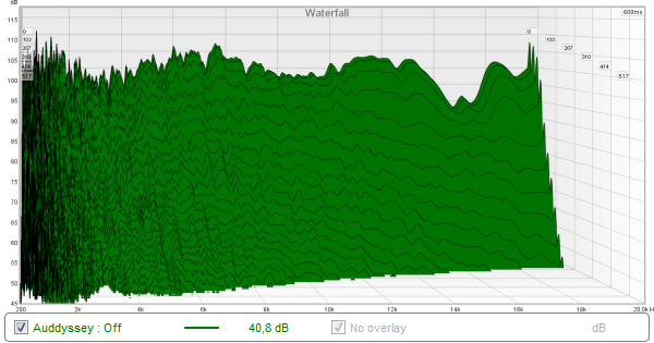

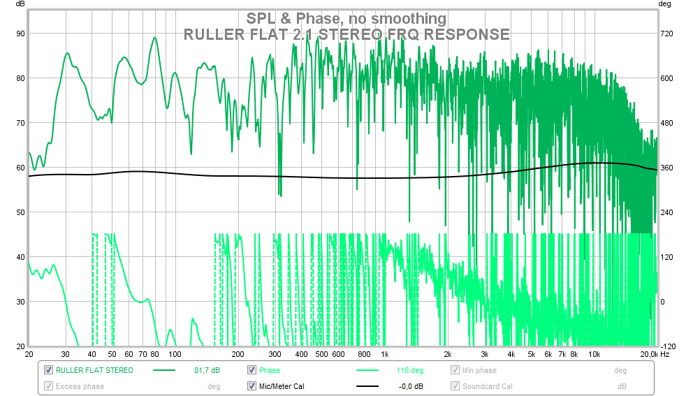

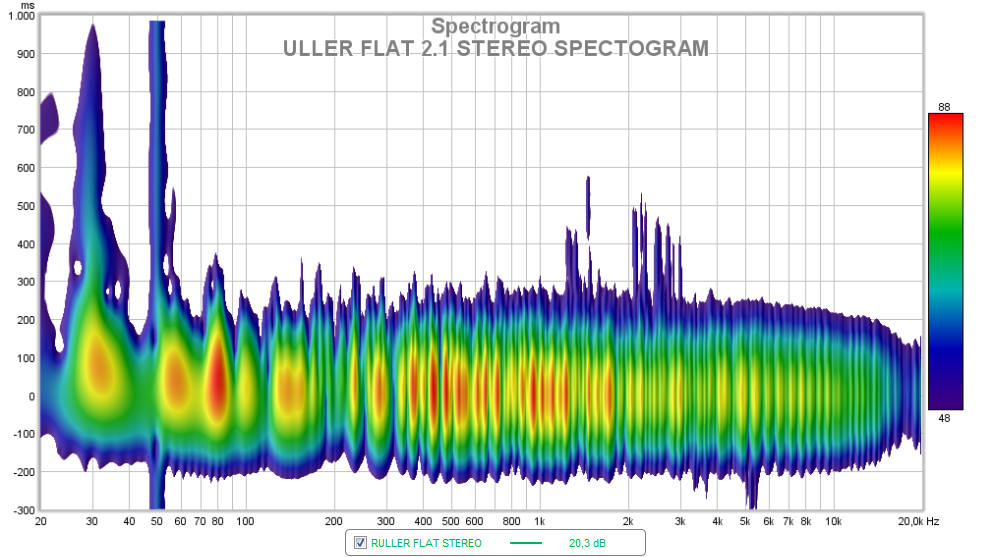

Ik denk dat dit de beste plek is om dit te posten. Ik heb inmiddels een Umik-1 meetmicrofoon ontvangen en heb wat testjes gedaan.
Het eerste wat me opvalt is dat de zogenaamde noise floor vrij hoog lijkt te liggen. In een "stille" woonkamer schommelt de spl-meter van REW zo tussen de 50 en 60db. Als ik op internet opzoek wat dat inhoud, kan ik eigenlijk alleen maar concluderen dat dat niet klopt, of dat het op een frequentie is die ik niet kan horen.
Als ik een meting doe zonder de speakers aan te zetten, krijg ik het volgende resultaat:
plaatjes zijn klikbaar voor groot formaat
Afbeeldingslocatie: https://i.imgur.com/Jkzyfx8l.jpg
De fabrikant van de microfoon pretendeert zelf een zuiverheid van +/-1db tussen 20-20.000hz, dus moet ik de luide laagfrequente tonen waarschijnlijk met een korreltje zout nemen.
Aangezien er volgens de microfoon een constant aanwezige laagefrequente ruis moet zijn, is het volgens mij niet vreemd dat een waterval grafiek van diezelfde meting, dit laat zien:
Afbeeldingslocatie: https://i.imgur.com/SQ1g9kpl.jpg

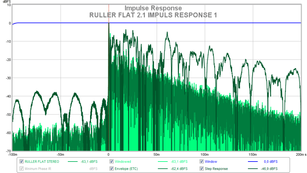

Goed, ik heb inmiddels ook een test gedaan van de twee Dali Zensor 5 speakers. De twee Dali speakers inclusief de BK XXLS400 sub en een test met enkel mijn trouwe pc-speakertjes, de Ruark Audio MR1.
Opvallend is hoe gelijkwaardig de Ruark Audio presteert.
Afbeeldingslocatie: https://i.imgur.com/Sy53f91.jpg
Afbeeldingslocatie: https://i.imgur.com/0d56bcTl.jpg
Maar wat mij ook opvalt zijn de kenmerkende dips rond 4k, 12k en 20k. Vreemd genoeg beginnen ze bij de Ruark speakertjes iets eerder. Is hier een duidelijke verklaring voor? Het moet de ruimte zijn, maar waar is dan de bijbehorende piek?
Kunnen jullie verder nog iets uit deze grafiekjes halen?
waterfall zensor 5 + sub;
Afbeeldingslocatie: https://i.imgur.com/ic0tHyRl.jpg

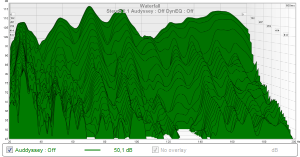

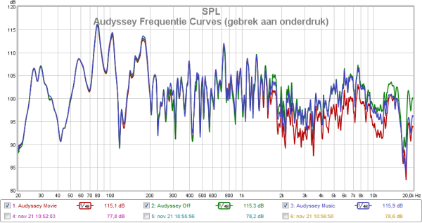

Oke, nieuwe metingen met de juiste gegevens. Tevens ook wat andere speakers getest. Het lijkt erop dat het echt de ruimte is die voor de dips zorgt. Van het weekend eens kijken wat er gebeurt als ik een dekbed op de parketvloer leg (welke een tapijt moet simuleren).
Het verbaasd me nog steeds waarom die floor noise zo hoog ligt. Het is werkelijk compleet stil in de kamer (alleen de fans van de pc zijn hoorbaar, maar het terugdraaien hiervan heeft geen invloed op het door de Umik waargenomen geluid). En ik woon in een rustig dorp, waar ongeveer 1 auto per uur door de straat rijdt.
De speakers staan nu allemaal op 1 lijn, hiermee is de positie van de dip idd gelijkgetrokken.
Afbeeldingslocatie: https://i.imgur.com/S1tpdsrl.jpg
Het blijft mooi om te zien hoe strak de Ruark Audio eigenlijk presteert
Het valt me een beetje tegen hoe weinig Audyssey lijkt te doen om alles gelijk te trekken. Van het weekend nog maar eens een goede run doen en kijken hoe het presteert zonder instellingen aan te passen.
Afbeeldingslocatie: https://i.imgur.com/mpURxMXl.jpg

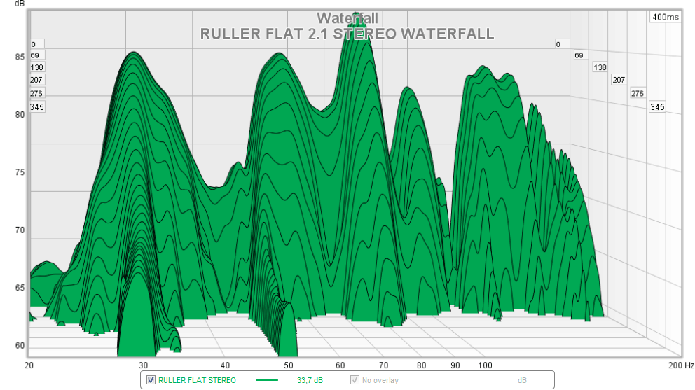

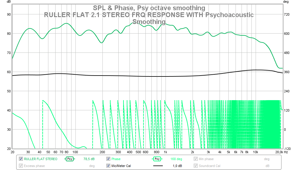

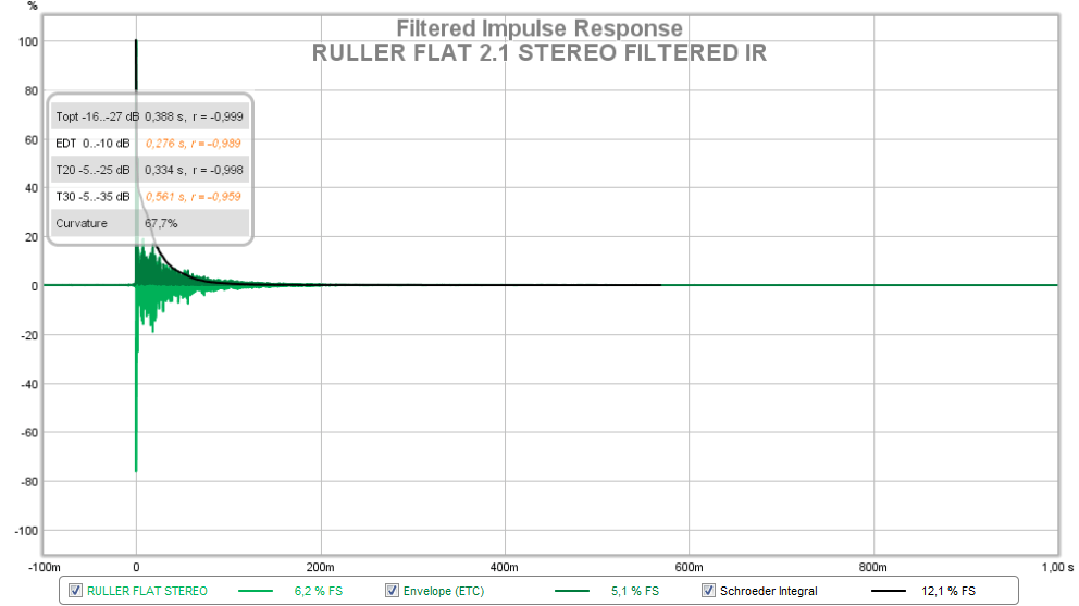

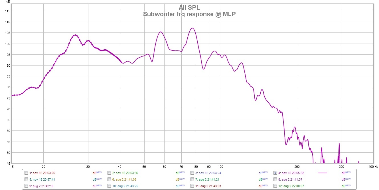

Ook hier even aan de slag geweest met de UMIK en REW. Zowel een EQ gemaakt voor JRiver als akoestische verbeteringen gedaan om de galm te verminderen. Subjectief is het een stuk beter en volgens mij komt dat ook terug in de meting, maar ben wel benieuwd naar jullie interpretatie.
Heb nu een 6 tal schuimplaten op het plafond gelijmd, en nog wat kleinere zachte oppervlaktes erbij.
Afbeeldingslocatie: https://i.imgur.com/FbgrVnu.png
Afbeeldingslocatie: https://i.imgur.com/cpdvZtb.png
Afbeeldingslocatie: https://i.imgur.com/6Enn7wa.png
Afbeeldingslocatie: https://i.imgur.com/hMOLGWv.png
En voor het laag een EQ gemaakt (het gaat om de XTZ 99.25 bookshelf, geen sub):
Afbeeldingslocatie: https://i.imgur.com/3VkRH4c.png
Afbeeldingslocatie: https://i.imgur.com/HOa2eAP.png
Afbeeldingslocatie: https://i.imgur.com/CnnIadY.png

  • Lip
Lip
nummer : 9!
Afbeeldingslocatie: https://tweakers.net/ext/f/TmrR4Meq066LF0pBiKFKayOz/full.jpg
t.b.v plafond reflecties, 80mm enkellaags
  • Jag
Heb je wel gelet op de dichtheid? Je hebt namelijk wel de hoge dichtheid nodig. Ik heb wel eens vergelijkende metingen gedaan en dat verschil is merk en meetbaar.
  • Lip
Lip
Dichtheid is prima, volgens "het grote groene boek." ;)
Ik heb het dan over de 80mm platen.
[ Voor 26% gewijzigd door Lip op 21-01-2017 10:44 ]

  • Jag
Lip schreef op zaterdag 21 januari 2017 @ 10:22:
Het groene boek, quesque c'est?

Ah, dat noem jij het groene boek :). Ja die mag je wel als bijbel zien idd. Heb je dichtheid zelf berekend?
  • Lip
Lip
Ja met hulp, van meneer Google. Dat spul van de gamma (isover glaswolplaten van 80mm) is naar Amerikaanse maatstaven 3 (iets minder dan) pounds per cubic feet. Maar is wel goed gekeurd door die meneer van het grote(!) groene boek. Die platen van 68mm of 40mm niet.
En mijn gemiddeld gewogen metingen ondersteunen dat verhaal.
[ Voor 5% gewijzigd door Lip op 21-01-2017 12:53 ]
  • Jag
Ok, ik weet even niet meer wat de dichtheid van de rockwool platen is, jij? Dat spul is natuurlijk allemaal nagenoeg gratis.
edit: hier mijn metingen trouwens
[ Voor 31% gewijzigd door Jag op 21-01-2017 13:13 ]

  • Lip
Lip
Afbeeldingslocatie: https://tweakers.net/ext/f/fUnp9BHKx8VSQrxReEMPjVwm/full.png
Afbeeldingslocatie: https://tweakers.net/ext/f/c6jgtImspb7sKkD7Q5xYuH5d/full.png
Afbeeldingslocatie: https://tweakers.net/ext/f/iEUwSQUOoV82PLbeJ0IfHPLT/full.png
Afbeeldingslocatie: https://tweakers.net/ext/f/tnN5AThVZwN2j6q9xjgVBySo/full.png
Afbeeldingslocatie: https://tweakers.net/ext/f/towcTbzIhCSyZtRxbofnLKzK/full.png
Afbeeldingslocatie: https://tweakers.net/ext/f/8CdXVNNCqxuzDjcWZlPHSKBM/full.png
Afbeeldingslocatie: https://tweakers.net/ext/f/dsTcm8RILdCN12asR2fBmPRh/full.png
Afbeeldingslocatie: https://tweakers.net/ext/f/UkgryP8mRprlUWekot43pFYo/full.png
Afbeeldingslocatie: https://tweakers.net/ext/f/ohDerQXD98tJbBPVw4c7vOZg/full.png
Afbeeldingslocatie: https://tweakers.net/ext/f/TrTz1uP0247RONPBS8gm2Fmo/full.png
DYN EQ : OFF
HAND EQ : NO
Audyssey FRQ Curve ; Off
[ Voor 5% gewijzigd door Lip op 08-02-2017 17:17 ]

Na het aanschaffen van een Dayton IMM-6 ook maar eens wat geprobeerd met REW en EqualizerAPO.
Mijn setup is als volgt:
Kamer +- 4m bij 5m plafond 3,10 meter hoog met houten bielzen
DAC: Audioquest DragonFly Black v1.5
Front: Jamo S606 + Yamaha AX-497 Amp
Sub: Table Tuba
Een beetje bass vind ik wel fijn maar het is nu wel erg veel zonder EQ.
Afbeeldingslocatie: https://i1084.photobucket.com/albums/j407/thommio/tweakers.jpg
Zwart is zonder EQ
Blauw is met EQ (pre-amp was iets hoger, vandaar dat hij over de gehele breedte wat hoger ligt)
EQ settings
Afbeeldingslocatie: https://i1084.photobucket.com/albums/j407/thommio/Capture.jpg
Preamp: -7.4 dB
Filter: ON PK Fc 57 Hz Gain -11 dB Q 0.7
Filter: ON PK Fc 66 Hz Gain 14 dB Q 10
Filter: ON PK Fc 107 Hz Gain 5 dB Q 5
Filter: ON PK Fc 150 Hz Gain -3 dB Q 4
Filter: ON PK Fc 350 Hz Gain 4 dB Q 0.5
Filter: ON PK Fc 755 Hz Gain -7 dB Q 2
Filter: ON PK Fc 900 Hz Gain -3 dB Q 2
Filter: ON PK Fc 1250 Hz Gain 6 dB Q 2
Filter: ON PK Fc 1700 Hz Gain -5 dB Q 2
Filter: ON PK Fc 8200 Hz Gain -5 dB Q 2
Zit ik een beetje op de goede weg? En hebben jullie nog tips?
Vind persoonlijk dat het al een stuk beter klinkt...
Sub: Table Tuba
Zwart is zonder EQ
EQ settings
Preamp: -7.4 dB
Hoe heb je de meting gedaan, mic op luister positie? Zo ja, dan is dit nog niet helemaal de juiste strategie. Allereerst moet je onderscheid maken tussen het deel boven en onder de zogenaamde schroder frequentie. Daarboven bestaat het geluid uit afzonderlijke reflecties. En wat je meet is een combinatie van direct geluid en gereflecteerd. Echter kan je gehoor goed onderscheid maken tussen de twee, maar de EQ niet. Dus door eraan te EQ-en, maak je het directe geluid mogelijk minder lineair. Waar je beter voor kan zorgen, is dat het directe geluid wat on axis uit de speakers komt (op 0 graden), lineair is. Daarvoor maak je een gegate meting in de farfield (80cm afstand, recht tussen midrange en tweeter). Dat corrigeer je dan naar een lineaire response.
Onder de schroder frequentie zijn het staande golven die de weergave bepalen. Hiervan is het wel nuttig de amplitude response zoals gemeten op de luisterpositie te corrigeren. Alleen dan zonder te boosten in principe, zeker geen 14 dB. Dat levert elders in de ruimte namelijk een torenhoge piek op en kost enorm veel power (25 keer meer).
Voor meer inzicht in dit toch wat complexe onderwerp, kan ik je dit filmpje aanraden. Is hier al een aantal keer voorbij gekomen in het topic. Het is een lezing van een goed uur over de basics van luidspreker ruimte interactie.

Beste Medetweakers,
Ik ben al jaren bezig met geluid, echter door financiële redenen nooit de mogelijkheid gehad om serieuzere setjes aan te schaffen. In mijn vorige huis heb ik ook nooit te maken gehad met akoestiek van de ruimtes, dit was allemaal prima in orde (kleine ruimte, veel oude meubels die goed geluid absorberen).
Ongeveer een half jaar geleden ben ik verhuist naar mijn huidige woning, een voor mij geweldige, moderne woning, waar wij tevens allemaal nieuwe modernere meubels hebben geplaatst. Echter heb ik bij de aanschaf van de meubels en de inrichting van de kamer me absoluut niet bezig gehouden met de akoestiek van de ruimte, ik had hier ook nog nooit problemen mee gehad dus waarom zou ik. Ik ging er vanuit dat de galm die in de ruimte zat wel weg zou trekken nadat we de ruimte hadden aangekleed.
Toen eenmaal alle meubels er stonden viel het me op dat er nog steeds een vervelende galm aanwezig was, een galm waar ik ondertussen aangewend ben en dus eigenlijk niet meer hoor. Helaas is deze galm achteraf funest voor mijn geluidsset. Deze klonk in de hifi-winkel geweldig (met exact de zelfde apparatuur die ik nu thuis heb staan) en bij mij thuis klinkt de set wel oké.
Mijn geluidsset is langs gebracht door de hifi winkel zelf, toen zij bij mij in de kamer waren gaven ze ook al aan dat de galm erg belemmerend zou zijn voor de geluidskwaliteit. Echter de oplossingen die zij aandroegen waren allemaal niet de mooiste en dus ook geen oplossingen waar mijn vriendin achter staat.
Ik ben de afgelopen maanden bezig geweest met het zoeken naar een goede oplossing voor galm in mijn kamer, die er overigens genoeg zijn. Echter heb ik al veel concessies moeten doen qua boxen i.v.m. mijn vriendin en kom we er qua geluidsdemping samen al helemaal niet uit. Het probleem is dat de woonkamer eigenlijk al 'af' is en alles is nieuw. Als het aan mij zou liggen dan zou ik 1 muur helemaal bekleden met vloerbedekking, maar dit vind mijn vriendin weer niet mooi.
Waar loop ik tegen aan:
- Meubels zijn nieuw en dempen niet tot nauwelijks (alleen de bank)
- Vriendin vind alle dempende oplossingen lelijk
- Ik heb een hond, tapijt/vloerbedekking is geen optie i.v.m. de haren
- gordijnen zijn te dun, bewust voor gekozen i.v.m. doorkijk maar akoestisch doen die dingen niks
- Vloer is erg hard (PVC)
- Veel houten meubels
- schilderij aan de muur van aluminium (achteraf had ik een canvas moeten nemen)
Mijn oplossingen
- tapijt tegen de muur waar de TV hangt (in mijn ogen de mooiste en meest functionele oplossing)
- Dempend materiaal achter de bank (moet er dan wel mooi uit zien)
- Akotherm D40 tegen het plafond (wordt ook niet mooi)
- Rolgordijnen aan beide ramen (werkt helaas niet altijd en weet niet of dit genoeg gaat zijn)
- Dempend materiaal achter de gordijnen (zie je niet maar ben bang dat het effect minimaal gaat zijn)
Wat ik zoek:
- Een mooie, niet te dure oplossing voor mijn probleem. (budget +- 400 euro)
Hieronder een situatieschets van mijn kamer en een foto van de TV muur
Afbeeldingslocatie: https://s3-eu-west-1.amazonaws.com/fp-export/exports/3d/design/79677191/79677191-tilted.jpg
hifi
TLDR:
Mijn woonkamer heeft de akoestische eigenschappen van een leeg aquarium en de kamer staat al vol met meubels die er niet meer uit gaan. Mijn vriendin vind alle oplossingen waar ik mee kom niet mooi en ben op zoek naar een oplossing waar we beiden tevreden mee ben.
alvast bedankt!

  • Intruder
  • Laatst online: 09:42
Ray schreef op woensdag 7 juni 2017 @ 10:56:
op alie express kan je veel demping vinden met iets mindere waardes dan akotherm (erg fijn spul) maar wat visueel wellicht wel past bij je woonkamer
bijvoorbeeld > https://www.aliexpress.co...=2114.13010308.0.0.p2mhMH
Hiervoor hebben je een groot vrij vlak nodig op de muur, die ik helaas in de zithoek niet vrij heb, anders zou dit een prima oplossing zijn. Wellicht dat ik zo'n paneel wel verticaal achter de gordijnen krijg, dan zou ik er twee aan kunnen schaffen, zeker een interessante optie in dat opzicht, waarvoor dank!
letwel dat dit natuurlijk de omgekeerde methode is. Normaal meet je op welke plekken je demping nodig hebt en niet waar het mooi uitkomt :)
Ja klopt, zo zou het in de meest ideale situatie ook moeten gaan, echter heb ik ook een vriendin waar ik rekening mee moet houden. We hebben beiden al concessies gedaan (zij wou geen nieuwe boxen en ik wou grote vloerstaanders). Nu wil zij geen enorme poespas en ik vind de speakers beter laten klinken... Lastige situatie haha, maar ben er van overtuigd dat er een goede oplossing gaat komen.
eventueel plafond eilanden met indirecte verlichting kan ook best mooi zijn (heb er 6 hangen)
Heb je daar een voorbeeld van? Denk namelijk dat bij ons het plafond de beste optie is.

Ja kan beginnen pet de positie van je luidsprekers zelf. Recht vooruit is bij veel systemen vragen om ellende, wanneer je ze iets naar binnen of naar buiten kantelt veranderd het reflectie patroon enorm, experimenteer daarbij ook met de afstand van de speakers tot de achterwand.
Mede om deze reden heb ik zelf een tapijt in de kamer onder de tafel liggen, wat ook de leefbaarheid van de woonkamer prettiger maakt voor het gehoor omdat alles anders hard en met een echo binnen komt.
Daarnaast kan een flink schilderij je ook helpen, kun je allebei blij van worden :-)

  • Intruder
satya schreef op woensdag 7 juni 2017 @ 13:05:
sc6
Schilderij is helaas geen optie aangezien we net een nieuw grote aluminium afdruk hebben gekocht. Ik zal ook nog even experimenteren met de plaatsin van de speakers, goede tip!
Subwoofer weet ik dat de plaatsing niet optimaal is, aan de rechterkant van de TV kast klonk deze een stuk beter, maar helaas een no-go in de ogen van mijn vriendin... Ben bang dat de plaatsing veranderen ook een no-go gaat zijn, mocht ze al niet verder naar voren plaatsen want dat kon blijkbaar ook echt niet haha... Heb geen verstand van inrichtingen blijkbaar :+ .
-:iRacing profiel:- // LoL EUW = BatsAap //
  • satya
  • Laatst online: 27-10 19:03
Intruder schreef op woensdag 7 juni 2017 @ 13:15:
jeetje,, ben ik wel een bofkont. Die van mij houd wel van goede/mooie muziek, en en mogen een paar flinke jongens in de woonkamer staan.
Die aluminium afdruk gaat je ook niet helpen, of je kan hem wat schuin naar voren laten hangen, al is het maar 2 of 3 mm.
