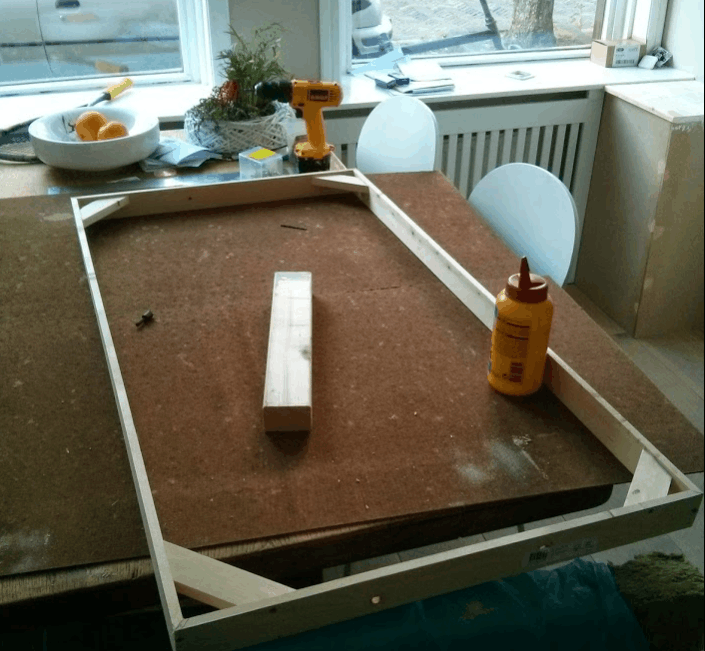

Ik heb al een tijdje een projectje in gedachten (vordert traag...) om zelfbouw akoestische panelen in mijn HT te hangen ter vervanging van mijn canvasfoto's. Ik wel een poging doen wat reflecties te minderen. Perfect ga ik het nooit krijgen, en dat is ook de bedoeling niet, maar verbeteren moet wel lukken.
Ik heb nu eindelijk een goeie print op decotex, nu nog het kader maken en de ideale vulling vinden.
Ooit las ik dat rotswol panelen van 55kg/m³ een goed materiaal is voor een brede geluidsspectrum. Ik kom dus uit bij Rockwool RockSono Extra (oude naam: bouwplaat 221). Maar het probleem is dat ik dat nergens kan vinden in regio Gent, niet in de doorsnee DHZ noch in speciaalzaken. Of ik moest er 6 paletten van bestellen...
Dan zie ik 2 alternatieven die ik wel vlot zou moeten vinden:
Rockwool RockSono Solid (=45kg/m³, bouwplaat 211), maar ik wou voor 7cm dikte gaan en dit is 6 of 8cm.
Isover Sonepanel glaswol, wel in 7cm dikte te krijgen.
Is er iemand die me 1 van beide kan aanraden? Of nog niets anders voor panelen van 80x60x7cm?

Rockwool heeft op zich uitstekende eigenschappen. Het enige wat wel voor akotherm pleit, is dat het makkelijker verwerkt en steviger is. Dus minder de neiging heeft tot uitzakken.
Ik heb hetzelfde gedaan als jij, dus een decotex doek van 200x100cm gemaakt, met 80mm Rockwool erachter. Ik heb daarvoor de hoge dichtheid platen van 100x50cm van 80mm gebruikt. Ik heb ook een lagere dichtheid geprobeerd, echter werkte minder goed (teveel hoog demping tov midlaag).
Afbeeldingslocatie: https://tweakers.net/ext/f/ifbVz3bq56Mf0ruAXnWo0VYS/medium.jpg
Ik kan de metingen nog wel opsnorren als je daar geinteresseerd in bent.

Voor in de woonkamer wil ik zelf een plafondpaneel en een paar wandpanelen maken met Rockfon 221 80mm in een frame van smalle/dunne vuren latten. Wat is (akoestisch gezien) de beste methode voor het houten frame? Ik heb zelf aan twee opties zitten denken.
1, Een frame bouwen van 38 x 10mm latten en (aan de buitenkant) om de Rockfon (1000x600x80; lxbxd) heen. Vervolgens afwerken met een doek en dit vastnieten aan het hout. Van de 80mm dikte (diepte) van het steenwol is er dus 42mm (80-38) "open" aan de zijkanten.
2. Het frame gaat OP het steenwol. Voordeel is dat de zijkant (80mm) volledig "open" is en het hout dus alleen dient als frame om het niet in te laten zakken. De platen worden dan 90mm (80+10) dik (diep) en blijven dan 1000x600mm (lxb)
Wat is akoestisch gezien de beste oplossing? Ik neig naar optie 2 omdat die wat meer open is. Voordeel is ook dat je aan de zijkanten (die zichtbaar zijn) geen uitsteeksel (10mm) hebt van het houten frame. Nadeel is dat de panelen dus 10mm dieper worden.

Ik snap het niet. Ik weet wel dat die platen alles behalve stevig zijn. Je zult ze dus aan alle kanten moeten supporten. Ik heb een "bak" gemaakt met een plaat hardboard, 4 latten die de diepte van het frame maken (bij mij 50mm) en in die bak heb ik de steenwol platen gelegd. Eromheen heb ik de decotex gespannen.
Dit is een work in progress:
Afbeeldingslocatie: https://tweakers.net/ext/f/Im8Bd5fmQsrmqSpZzII7TGBJ/full.png
Als ik het opnieuw zou doen, dan zou ik hetzelfde doen, alleen zou ik aan de voorkant nog wat steun bieden aan het steenwol door er bijvoorbeeld een grof en stevig schuttinggaas oid voor te spannen

Ik dacht zelf ook om ijzerdraad o.i.d. extra te hangen tegen het inzakken. Bij het maken van een "bak", kun je ook nog gaten boren in de latten, zoals hier: http://www.ayoung.ca/broadband_absorbers.php
Maar dan moet ik dus latten hebben met de zelfde breedte als het (80mm) steenwol.
edit: optie 2 is zoals hier: http://gabor.me/images/images/panels/frame.jpg
Alleen dan een laag frame en niet twee zoals op de afbeelding.
Edit2: Zoals deze video dus: YouTube: How To Make A Rockwool Sound Absorber / Acoustic Panels - Part 3 Fabric (en alleen het frame)
[ Voor 58% gewijzigd door timovd op 13-01-2018 10:49 ]
  • JvS
  • Laatst online: 06:26
JvS
Ik heb hem zelf ook
Dat zou ik alleen doen als het dempingsmateriaal echt heel sterk of vormvast is. Steenwol is dat niet. Als daar een buts tegenaan komt, heb je een deuk in je paneel.
En wat is het probleem met "latten" vinden van 80mm? Dat heten dan planken :P. En die zijn er gewoon hoor. Zoals gezegd, ik zou alle hoeken van hout willen hebben ivm vormvastheid en strakheid van de hoeken (dan kan je het doek ook strak eromheen spannen) en ik zou dit soort spul gebruiken om het stevig op de plek te houden:

Bij de "coulds" (plafondpanelen) ben ik niet bang voor een buts in het materiaal.
Het "probleem" met dikkere planken/balken/latten is dat het zwaarder wordt en ik wil het zo licht mogelijk houden.
Dat gaas is een goede tip!
Als je een bak maakt, moet de binnenmaat dan precies de afmeting hebben van het steemwol, of juist iets kleiner, zodat het er steviger in zit? Of is er dan kans op vervorming van de plaat?

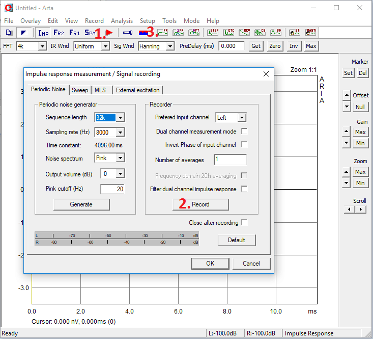

@TheTurk heb je een meetmicrofoon? Voor de bass traps is het wel interessant om een voor- en na meting te doen (zonder mic te verplaatsen). Maar ik geloof niet zo in de effectiviteit van die dingen. Tenzij je het heel extreem aanpakt, maar dat is dan weer niet zo praktisch.
Wat betreft je panelen ben ik iets optimistiser gestemd. 2 (dubbel) a 4 (enkel) m2 gaat wel merkbaar zijn voor nagalm reductie. Evt kan je reflectie punten van vroege reflecties aanpakken, maar daarvoor zou ik zeker dubbele dikte gebruiken.
  • TheTurk
  • Laatst online: 10-10 18:35
Ik heb een microfoon die je bij een versterker krijgt, zou dat kunnen werken. Alleen weet ik niet hoe ik zou moeten meten.
  • Jag
  • Laatst online: 18-10 16:00
Ja het kan wel. Je kan de gratis versie van arta nemen. De mic op een laptop aansluiten en dan een single channel meting doen.
Like so
Afbeeldingslocatie: https://tweakers.net/ext/f/EH2KKsc2RxytxvVUNe4Hs56R/medium.png
Een simpel 1,2-3tje dus. Kind kan de was doen :). 1 is rode plus voor opnemen van impuls response. 2 zijn de instellingen, die kan je overnemen van het screenshot (als ie klaagt dat de sample frequentie niet ondersteund wordt, moet je een andere waarde kiezen daarvoor). 3 is het maken van de frequentie response.
Dit krijg je dan bijvoorbeeld:
Afbeeldingslocatie: https://tweakers.net/ext/f/yDcBRqxHCvkWwyAWyaQpKi4p/medium.png
Met overlay kan je de curve opslaan (je kan ook de impuls response opslaan als .pir). Tot zover de tutorial Arta :).
De mic die bij je receiver zit, heb je natuurlijk niet gecalibreerd. Nou zullen die meestal wel redelijk vlak zijn, zeker ook in het laag, maar het is vooral geschikt om vergelijkende metingen mee te doen (ipv absoluut).

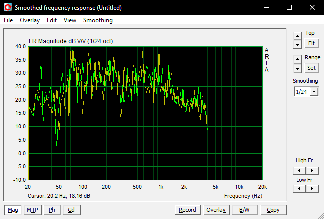

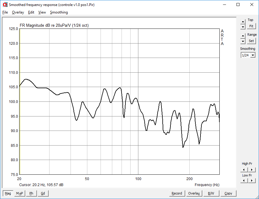

Hier heb ik metingen voor plaatsing.
Alleen fronts LR 2.1 80hz crossover
singlechannel
Alle kanalen via versterker, 7.1.4 80hz crossover
multichannel
Ik wil diepe bass meten, hoe kan ik dat instellen?
*Update
Ik heb sweep ondekt :D
Geel is alle kanalen en groen stereo
sweepoverlay

Heb je nou mijn stappenplan gevolgd?
Als je nou precies meer zoals ik schetste, mic op luisterpositie (niet verplaatsen), meting in overlay zetten. En dan basstraps toevoegen en kijken of het verschilt.

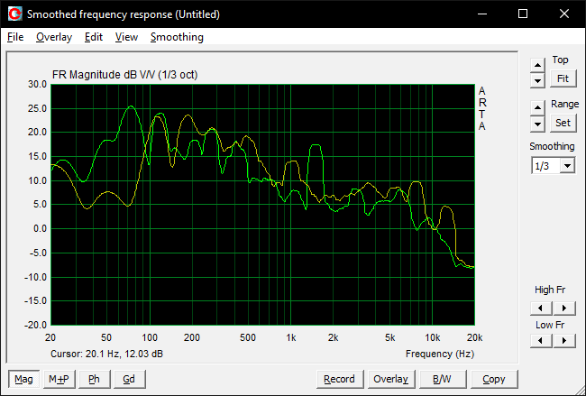

Ik heb @Jag instellingen gebruikt en 1/24ste octaaf gebruikt.

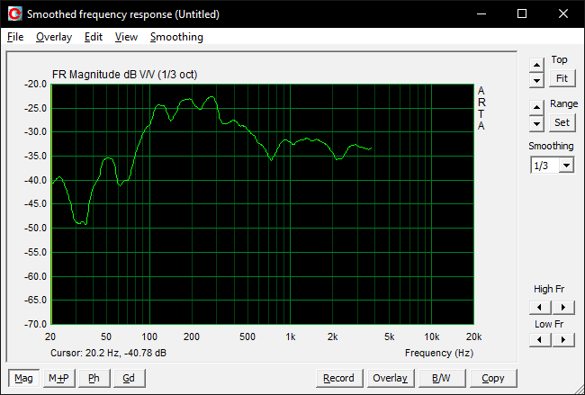

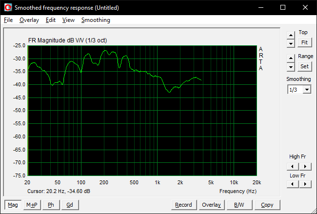

Geel is zonder en Groen met basstraps (14 stuks, voor links en rechts van boven tot 1,5 meter van grond)
Afbeeldingslocatie: https://tweakers.net/ext/f/wl5jTnyzCQbGrqlVoIUT5iu5/thumb.png
Na het plaatsen van tapijt, basstraps en 1/3 van foam. Merk ik enorme power loss. De bass is nu strakker maar minder krachtig.
Maar het geluid is veel strakker geworden. Ik merk met Dolby Atmos Amaze trailer, dat de lokalisatie nu veel beter is.

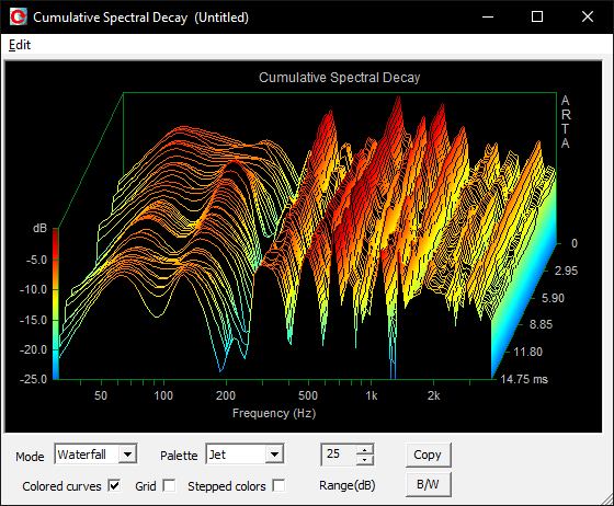

@TheTurk
Na het plaatsen heb je op de kalibratie gedaan op de receiver zelf?
Niet slecht trouwens op het eerste gezicht, kan je waterval grafieken maken? 20hz tm 200hz?
[ Voor 37% gewijzigd door Lip op 29-06-2018 17:58 ]
Beter geluid voor iedereen! Zo doe je dat!!! Vergeet je niet een +3 te geven? Bedankt voor het lezen. Flat frequency response EQUALS real music!!! EQUALS Sonic clarity
  • TheTurk
Nee, moet nog kalibireren.
Bedoel je zoiets?
Afbeeldingslocatie: https://tweakers.net/ext/f/7hQCMuGWqtoFnPqyOqaI6O4P/thumb.png

Als je nog moet kalibreren na het toevoegen van je akoestische oplossingen, kloppen je metingen sowieso niet. :)

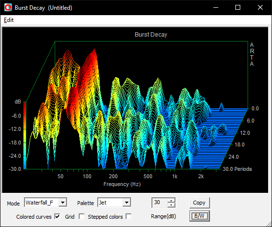

Een waterfall laat op het laag weinig zien, je kunt beter dan een BD (burst decay) gebruiken.
Gebruik ook een FFT lengte die lang genoeg is en/of gooi je samplerate omlaag.
Anders heb je namelijk bijna geen resolutie in het laag.
