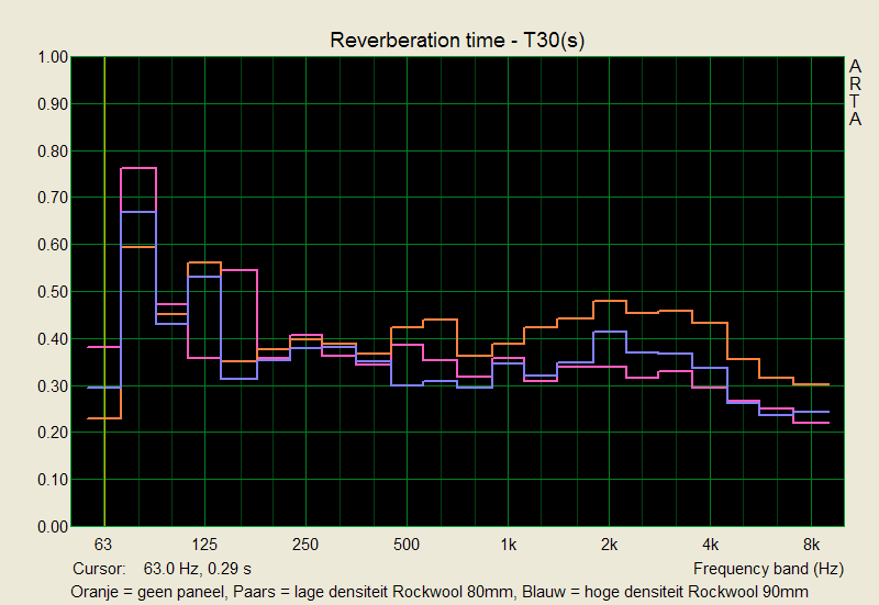

In mijn vorige woning heb gemeten met en zonder dempingspanelen en verschillende types rockwool erin.
Ik heb dat gedaan met RT60 metingen dmv arta en twee sets b&w dm303 speakers die met de rug tegen elkaar stonden. Dat was het dichtstbij een rondstralende speaker wat ik kon verzinnen.
Uiteindelijk voor de hoge dichtheid rockwool gekozen omdat die meer midlaag en minder hoog absorbeerde. Ik zou overigens tegenwoordig voor akotherm kiezen omdat dit makkelijker verwerkt en beter op zijn plek blijft zitten. De les is wel dat je je absorptie zoveel mogelijk egaal wilt laten absorberen in de regio dat dat belangrijk is. En dat is boven het staande golven gebied (daarin gelden andere wetten), ergo van 200 - 16000 hz wil je het liefst zo gelijk mogelijk absorberen. Anders ga je het spectrale karakter van reflecties heel erg beïnvloeden. In praktijk kom je dan met een paneel dikte van 80mm een heel eind. Van de muur afhangen helpt ook, maar dat kan meestal als je het aan het plafond hangt. Ik heb mijn panelen met decotex bespannen, en dan bedenkt echt niemand dat dat een akoestisch paneel is

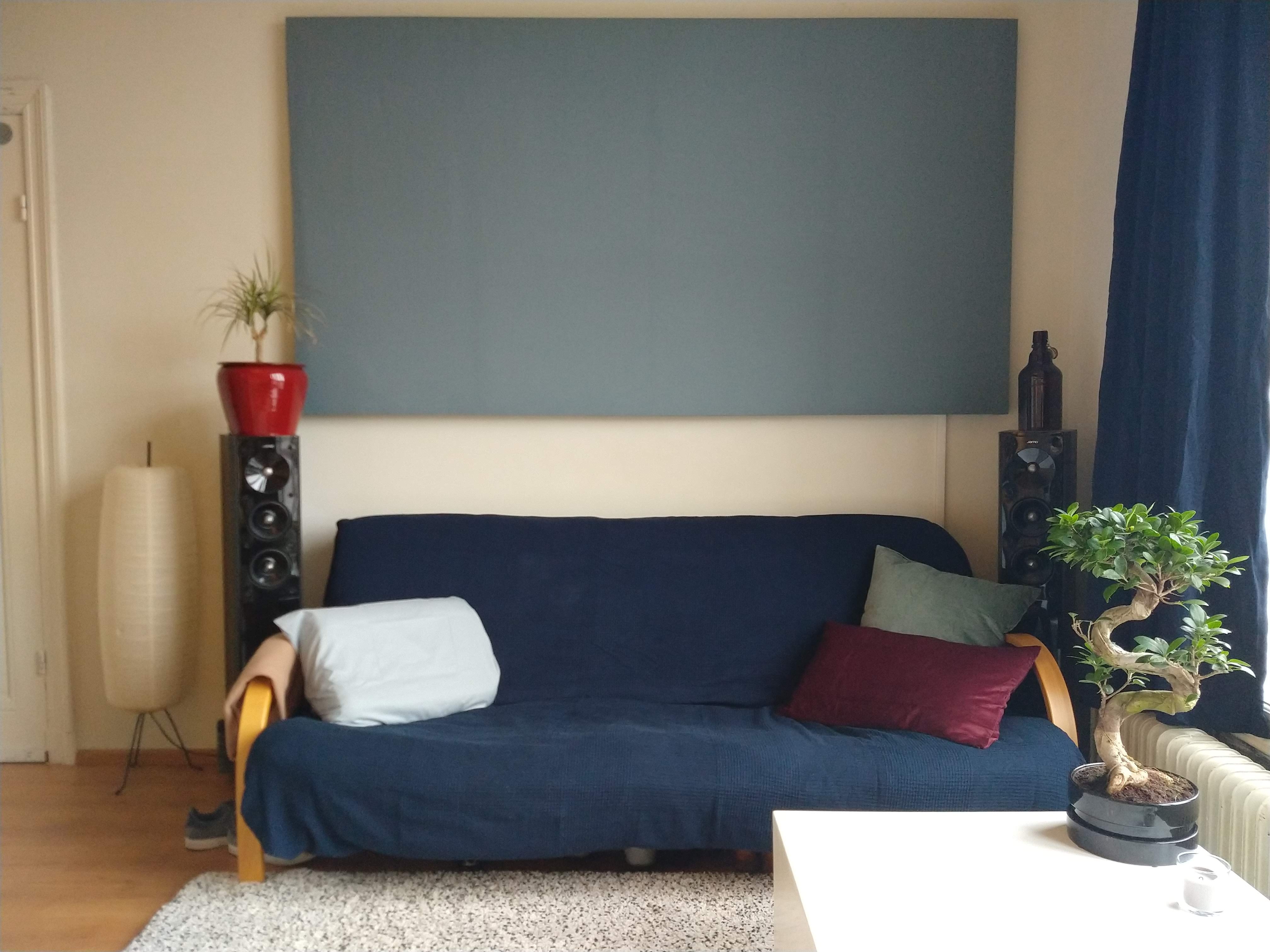

Onze nieuwe woonkamer klinkt nog wat hol. Ik wil eigenlijk geen overgordijnen. Ik denk aan het verbeteren akoestiek d.m.v. een paar panelen aan het plafond, of zo'n akoestische zuil, eventueel een paneel aan de muur.
Ben van plan om Incatro Room Acoustics om advies te vragen. Iemand daar ervaring mee?
Geen ervaring met akoestische panelen of Incatro Room Acoustics. Maar is een mooi vloerkleed geen optie?
Misschien dat je daar al veel “overlast” mee vermindert. Hier hielp het iig enorm.
Maar denk af en toe ook nog aan panelen of een andere vorm van demping.

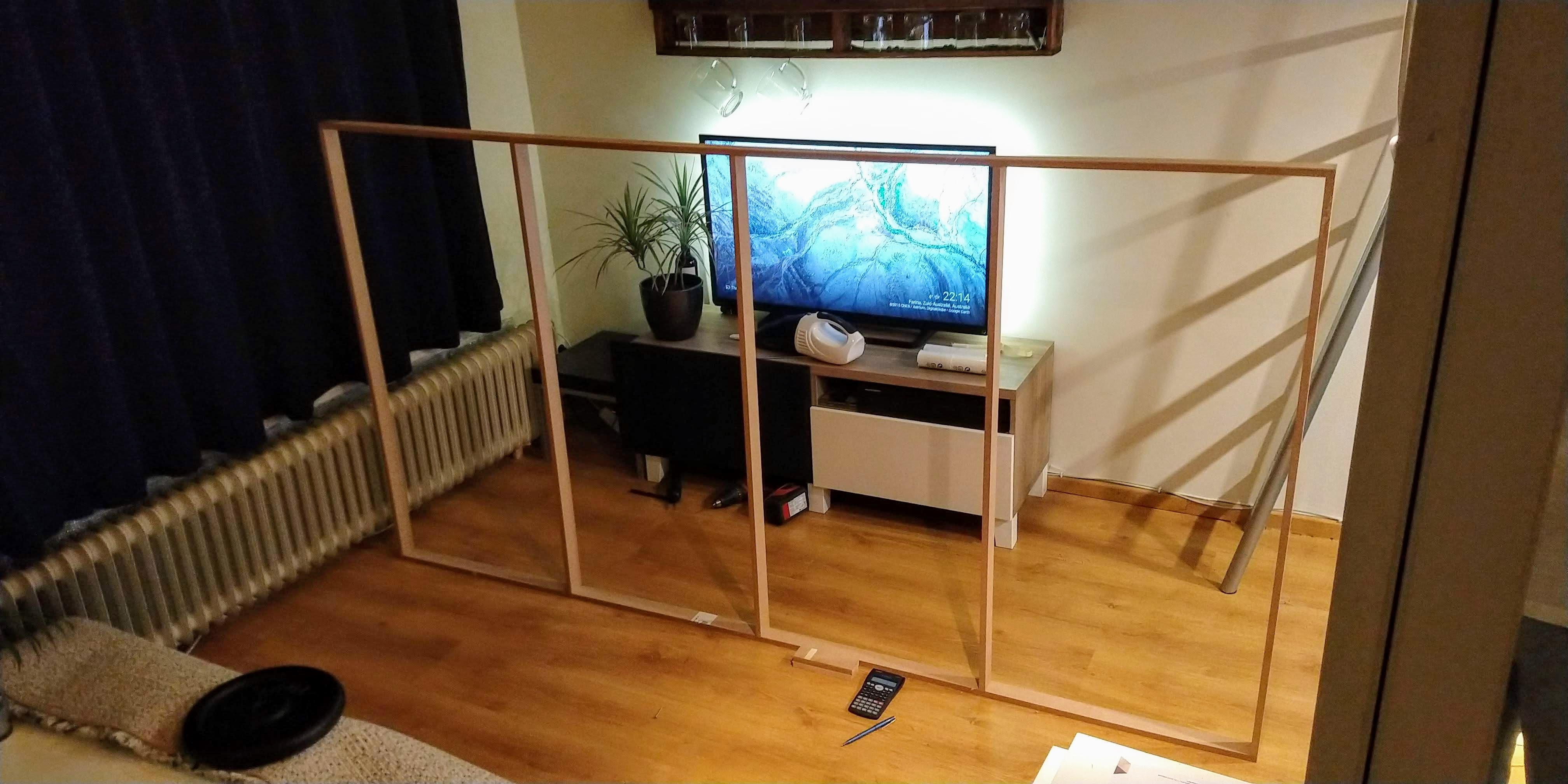

Weet niet of je handig bent, maar voor paar tientjes kan je zelf akoestische fotopanelen maken voor op de muur. Heb zelf aantal grote panelen (1,5 x 2m) aan de muur hangen.Verwijderd schreef op donderdag 8 november 2018 @ 11:44:
.... verbeteren akoestiek d.m.v. een paar panelen aan het plafond, of zo'n akoestische zuil, eventueel een paneel aan de muur.
Ingredienten :
- Mooie foto (uit je eigen collectie)
- Op doek laten drukken
- Akoestische panelen (Akutherm)
- Latjes van de bouwmarkt voor een frame
Het is net iets meer dan een paar tientjes, maar verder ben ik het eens met @Teleflubbie.
Daarbij is het wijs om voor 80mm dik akotherm te gaan, oppervlakte (evt over meerdere panelen) moet je ongeveer aan 4m2 totaal denken. Je kan natuurlijk een effen stof gebruiken, maar als je idd een foto wil afdrukken dan is decotex daar het meest geschikt voor. Geen canvas gebruiken.
Heb jij metingen of papers waaruit blijkt dat canvas niet goed werkt?Jag schreef op vrijdag 9 november 2018 @ 11:48:
Feit dat standaard canvas niet helemaal poreus is betekend namelijk nog niet dat er geen geluid doorheen kan.
Inderdaad is Decotex het meest geschikt hiervoor. Decotex is transparant voor geluidsgolven, waardoor ze maximaal in de Akutherm terecht komen en geabsorbeerd worden. Canvas reflecteert een groter deel van de geluidsgolven, waardoor ze weer in je kamer terecht komen (waar je ze juist niet wil hebben).Jag schreef op vrijdag 9 november 2018 @ 11:48:
.... is decotex daar het meest geschikt voor. Geen canvas gebruiken.
Bovendien is Decotex 'prettig geprijst' en laat het zich zeer makkelijk mooi strak opspannen op het frame.
Bij dat bedrijf is het wel prijzig. Panelen aan het plafond voor 1176 en 1168 (beide 4m2) en paneel aan de wand voor 713. Monteren 725. Totaal 4578 incl btw...
Ik vind het wel een forse investering eigenlijk. Aan de andere kant verhoogt een prettige akoestiek wel het comfort in huis. Ik ga er nog even over nadenken.
@Jag @Teleflubbie @B_FORCE
Ik heb een wollen vloerkleed van 2 x 2,90 m. Helpt inderdaad wel, maar het blijft wat hol.TheKerremenke schreef op donderdag 8 november 2018 @ 12:15:

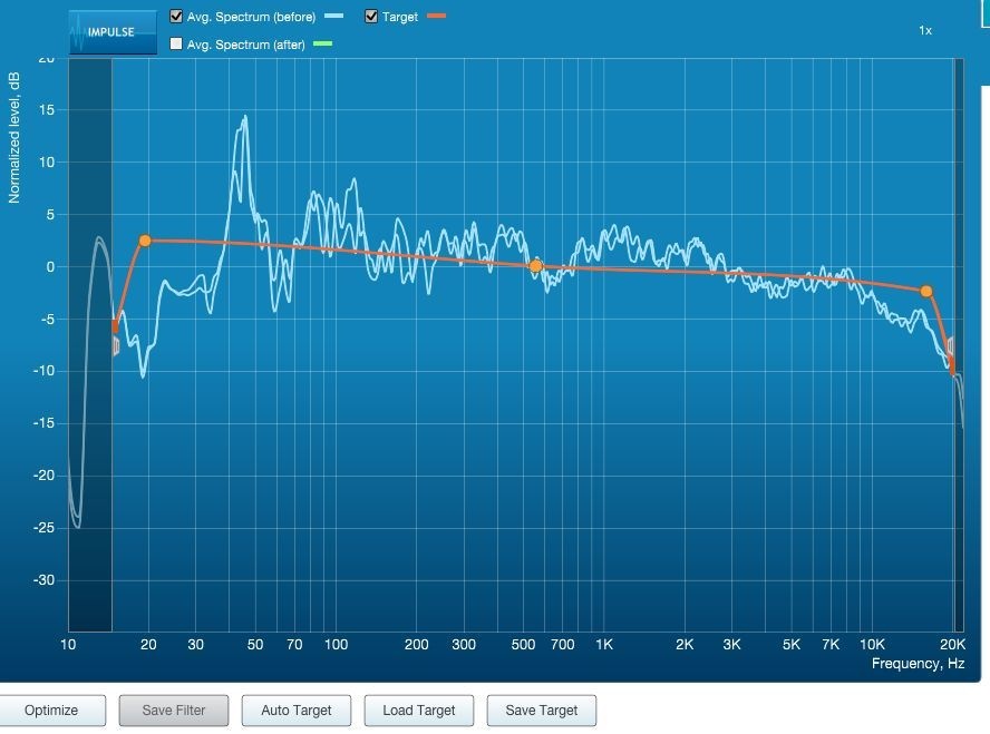

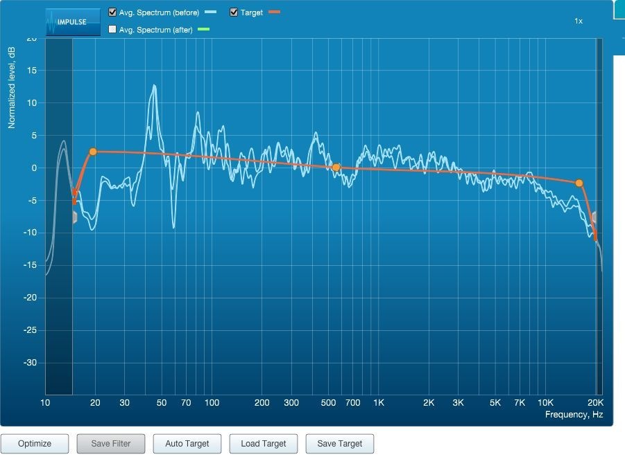

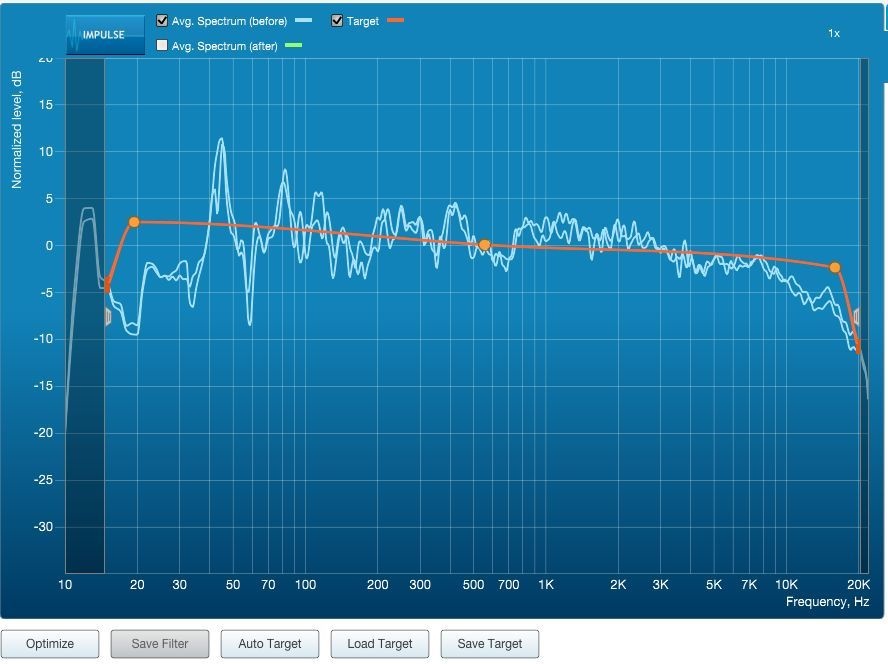

hierbij een drietal metingen vanuit dirac. Metingen zijn gedaan op 9 punten en dan L,R, L+R dus 27 'sweeps' gemeten met een umik1 met call file 90 degree in dit geval (metingen zijn ook vert. vind dat zelf mooier resultaat geven)
(1) zijwand 62 achterwand 120
(2)zijwand 75 achterwand 120
(3)zijwand 85 achterwand 138
de overige variabelen zijn gelijk. dus luister een meetposities (ruimte is 396 x 795 sweetspot op 387 vanaf achterwand)
na de 'optimize' functie heb ik een verloop gelijk aan de target lijn zoals die te zien is
Hoe kan het dan dat het toch heel anders klinkt. vooral tussen afbeelding 1 en 3 zeg maar? maar ook tussen 2 en 3 is er een flink verschil in de diepte vd soundstage
sure zonder correctie is dat vrij goed uit te leggen hoewel ik de grafieken niet zo heel veel af vind wijken of zit ik daar al mis ?
maar met correctie , dat is immers het hele idee, verwacht je niet dat de plaatsing nog zo veel uitmaakt ?
wat zie ik hier over het hoofd en wat kan ik nog doen om te optimaliseren ?

Ik ken het systeem niet, maar hoe "optimized" die?
Trekt hij dan letterlijk alles recht enzo?
Want dat gaat namelijk fout. Dat is theoretisch wel leuk, maar praktisch werkt dat niet.
Daarnaast kun je nooit alle plekken in een ruimte helemaal goed krijgen.
Het rechttrekken werkt alleen goed voor of op de MLP positie tot 200/500Hz. Hoger heeft weinig nut.

@B_FORCE er is impulse en frequency correction dus inderdaad hij trekt hem naar de target liijn

dit is inderdaad gewoon stereo met 2 fronts. de ene lijn in de grafiek is L en de andere R. ze lopen dus redelijk netjes gelijk (denk ik?)B_FORCE schreef op vrijdag 16 november 2018 @ 13:56:
En dat is enkel maar met twee fronts? (misschien heb je dit al verteld, maar ik heb net even terug gekeken in het topic en ik kan je setup niet zo snel boven water halen)
[ Voor 11% gewijzigd door Ray op 16-11-2018 13:58 ]
Dat gaat dus helemaal niet werken.Ray schreef op vrijdag 16 november 2018 @ 13:57:
Je hebt minimaal 3 speakers (subs, full-range of een combinatie) nodig om het laag enigszins goed te krijgen in een ruimte. Liever nog vier.
Allemaal leuk die hippe elektronische/digitale impulscorrecties, maar in de praktijk werkt het niet zo simpel. Theoretisch vlak trekken klinkt altijd bagger.
Hoe zit je luisterpositie, is dat gewoon (net al 90% van de woningen in NL) tegen de overstaande muur?
Als dat zo is, zou ik enkel de pieken notchen. Dat is nog steeds niet perfect, maar iig al een stuk beter.
Anders er een subwoofer bijzetten en dan gaan corrigeren.

@B_FORCE dat is wel heel kort door de bocht te stellen dat een stereo systeem niet goed kan klinken met twee speakers.. Ik durf te stellen dat ik met mijn configuratie icm akoestische aanpassing op een zeer lovenswaardig niveau speel.
en nee. de woonkamer is volledig ingericht op audio. dus achter de luisterpositie , die vrij in de ruimte is, is nog 4 meter loze ruimte en zijn er behoorlijk wat akoestiche maatregelen genomen
bovendien vind ik het probleem in het laag ook nog wel meevallen en daar zit ook niet mijn vraag. of ik begrijp je antwoord verkeerd

Ik heb ook nooit gezegd dat een stereo systeem niet goed kan klinken?Ray schreef op vrijdag 16 november 2018 @ 15:55:
Ik zeg alleen dat het corrigeren van het laag problematisch is met een stereo systeem.
Boven ,pak-em-beet, 250Hz moet je sowieso niet teveel meer gaan corrigeren.

@B_FORCE ok, dat was niet helemaal de vraag maar nav je reactie heb ik voor deze opstelling ook een aantal filters gemaakt die lopen tm 500 / 700.
zoals ook mijn ervaring met de andere opstelling klinkt dit , vanzelfsprekend..., ook erg goed totdat je het full range filter weer kiest en dan opeens zoveel meer plaatsing en details hebt dat de keuze snel gemaakt is. wellicht zal een ander anders kiezen
maar wat ik dus niet snap. In de 'perfecte' situatie meet je de sweep als een rechte lijn. als ik mijn speakers direct meet zijn ze ook recht.
De ruimte komt er dan bij en je krijgt wat je in mijn grafieken ziet
dat trekt de DSP dus weer recht
ik heb eerder al eens gemeten met arta met en zonder dsp en de uitkomst is inderdaad dat de dsp zijn werkt doet
waarom is dat dan niet goed ? en wat de vraag was, waarom klinkt het toch anders als ik de speakers wat anders opstel

Zie Floyd toole zou ik bijna zeggen
. Wat ik hier type, wordt allemaal uitgelegd in zijn boekje u:). Wat jouw dsp corrigeert is de optelsom van direct en gereflecteerd geluid. Het gereflecteerde geluid is nooit vlak, want de power respons is nooit vlak en absorptie is net zo min gelijk voor alle frequenties. Dat heeft dus als consequentie dat de dsp ervoor zorgt dat wat uit jouw speakers komt niet meer recht is! En dat terwijl je oren wel degelijk onderscheid maken tussen direct en gereflecteerd geluid. Kortom, eens met @B_FORCE op dit punt, in de basis afblijven van >250hz. Dat is het punt dat de modale zone overgaat in het gebied waar discrete reflecties de overhand krijgen.
Voor het modale deel, zeg 20-200hz (afhankelijk van afmetingen ruimte), is dsp wel geschikt! En idd verslaat niks multisub wat mij betreft, zeker indien optimaal ingeregeld met elk eigen dsp kanaal. Met twee laagweergevers (stereo full range) krijg je het vaak wel goed op 1 plek, dat wel. Maar meerdere posities goed (sub)laag is vaak niet haalbaar, tenzij de posities heel dicht bij elkaar liggen.

Er is EEN uitzondering met enkel twee subs (of iets anders) en dat is wanneer ze tegenovergestelde wand staan en de luisterpositie in het midden is. Dan zou je er nog mee weg kunnen komen.Jag schreef op vrijdag 16 november 2018 @ 18:57:
Zie Floyd toole zou ik bijna zeggen. Wat ik hier type, wordt allemaal uitgelegd in zijn boekje u:). Wat jouw dsp corrigeert is de optelsom van direct en gereflecteerd geluid. Het gereflecteerde geluid is nooit vlak, want de power respons is nooit vlak en absorptie is net zo min gelijk voor alle frequenties. Dat heeft dus als consequentie dat de dsp ervoor zorgt dat wat uit jouw speakers komt niet meer recht is! En dat terwijl je oren wel degelijk onderscheid maken tussen direct en gereflecteerd geluid. Kortom, eens met @B_FORCE op dit punt, in de basis afblijven van >250hz. Dat is het punt dat de modale zone overgaat in het gebied waar discrete reflecties de overhand krijgen.
Die situatie komt echter in NL niet heel vaak voor, hoewel @Ray had aangegeven dat zijn situatie anders is. (wilde even een algemene opmerking plaatsen voor andere mensen)
Mijn advies aan @Ray. Neem 1 of 2 subs erbij en je krijgt het al een stuk beter.
Maar zelfs dan is "grafiek-recht" trekken niet aan te raden.
Als je enkel maar op 1 sweetspot "ideaal" wilt hebben, wordt het allemaal een stuk makkelijker.
Hoe groter die luister spot, hoe meer subs je moet hebben (random over de kamer).
Het hangt er vanaf hoe ver je wilt gaan, maar wat ik al eerder zei, notchen helpt al zo gigantisch veel.
Is het ideaal en "perfect" (whatever that may be), nee, zeker niet.
Maar het is al zo ongelooflijk beter dan helemaal niks.

edit. mbt de opmerken 'vlaktrekken geen goed idee' voor de duidelijkheid mijn target curve! is dus ook een curve en geen 'flatline' die curve is ook weer gebaseerd op volgens? de 'meest prettige' curve om te luisteren. Die curve kan ik aanpassen natuurlijk.
Wat de DSP doet is aanpassen naar die curve, Maakt dat nog uit voor jullie advies en kan dat zijn waarom dus het full rangen filter imho wel mooier klinkt ?

Ja, een target curve, dat is ook een mooi onderwerp. Je kan veronderstellingen maken over de spectrale content van het gereflecteerde geluid (minder hoog) en power respons van speakers (ook minder energie de ruimte in in het hoog). Maar je kan dit nooit veralgemeniseren. En het doet altijd geweld aan de spectrale content van het directe geluid, dat is het probleem. Dus kun je je in de basis beter richten op een goede power response en gelijkmatige absorptie en alleen eq in het laag toepassen. Iig, dat is mijn idee erover.
@Jag feitelijk alles wat je niet hoeft te corrigeren is beter.
dat is me duidelijk maar het inrichten van absorptie zodat die aansluit bij de speakers is juist waar ik mee begonnen ben.
Echter loop je daar al best tegen onmogelijkheden aan. zelfs al zou je die lijn beter krijgen (volgens mij is hij ook niet zo heel slecht) en je koopt een keer andere speakers begint het weer opnieuw of ?
voor zover ik weet is de powerresponse vd speakers wel op orde.

Het is vaak belangrijker om te weten waar bepaalde issues vandaan komen om dan vervolgens te gaan besluiten hoe deze aan te pakken.Ray schreef op zaterdag 17 november 2018 @ 15:52:

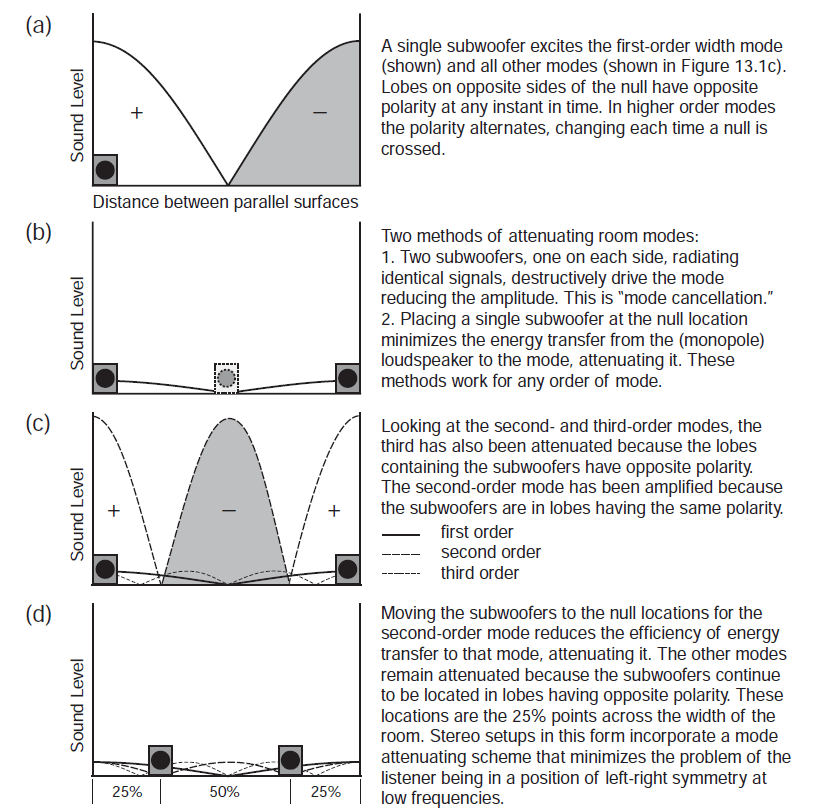

Dat kan middels EQ zijn (wat zo'n Direc FIR ding in feite gewoon doet), maar daarmee los je bepaalde problemen niet op. Een staande golf heeft niet alleen meer energie in amplitude, maar vaak ook in tijd.
Met EQ'en los je dus maar een beetje daarvan op.
Daarnaast is het niet raadzaam om dippen te EQ'en. Dan stuur je gelijk je speakers (en evt versterker) naar de knoppen.
Met meerdere subwoofers kun je gaan spelen met delays PLUS nog evt hier en daar een EQ.
Op die manier zorg je ervoor dat je dus echt daadwerkelijk die staande golven aanpakt.
Een andere manier om deze aan te pakken is met behulp van helmholtz resonatoren.
Die zijn echter niet alleen lomp, lelijk (voor de meesten) en groot, maar ook vrij lastig goed te krijgen en af te stellen.
Dat terwijl je voor het geluid ook een goed resultaat kunt bereiken met een multisub opstelling
Zo'n power response zegt dus zeker niet alles.
Dat heeft er gewoon mee te maken dat je niet alles kunt zien in die power response.
Het is gewoon (bijna) niet te doen om het laag goed te krijgen met twee stereo front speakers.
Zeker in jouw opstelling moet je echt nog een sub of twee erbij hebben en die dan allemaal goed inregelen.
Hier zie je dan ook direct een nadeel van full-range speakers. Omdat de woofers verantwoordelijk zijn voor het laag en midden kun je die niet zomaar een delay gaan geven.
Dat zou met een subwoofer en een monitor/sateliet wel makkelijker kunnen.
Overigens verschilt de directivity van de meeste speakers niet mega veel (tenzij je ineens cardiode of dipolen neemt), dus het "helemaal" moeten opnieuw inrichten valt wel mee.

voor de duidelijkheid dirac pakt zowel de frequentie als de impulse response en delay aan. het gaat echt verder dan alleen een eq. het wordt ook gebruikt in studio's bij mastering.
dat wil natuurlijk niet zeggen dat zonder het beter zou moeten klinken, hoewel hun beweren dat dit niet het geval is.
ik heb ook al eens naar deqx gekeken hele filter uit de speakers en dan volledig actief filteren en meerkanaals aansturen maar volgens diverse fora moet dirac dit met een passieve speaker vrijwel gelijk kunnen
maar misschien dat ik het nog steeds niet helemaal duidelijk heb,., ik heb geen klachten over de laag weergave. het is enkel dat de diepte en stereo afbeelding zoveel anders is bij vrij beperkte andere plaatsing met gelijke filtering dat ik niet snap waar dat door komt. of is dat dan het gevolg van het laag ???

Je kunt idd impuls corrigeren ed, maar dat is gewoon beperkt.
Dat is typisch iets dat er op papier leuk uit ziet, maar in de praktijk niet gaat werken.
Dat werkt enkel goed om de speakers juist te filteren (dus niet de hele kamer akoestiek meet te nemen)
Helaas is dat nog niet doorgedrongen tot veel elektro techneuten.
Een gevolg daarvan is dat idd correctie maar in een HEEL beperkt gebiedje geldt.
Dit zou bv een stuk beter gaan met headphones, maar in z'n algemeen geldt sowieso dat je niet teveel moet corrigeren. Zeker boosten kan voor veel extra vervorming zorgen.
Iets komt niet uit niet, dus ergens moet er een compromis gesloten worden.
Een studio is trouwens ook al een andere omgeving dan een huiskamer.
Vaak is daar de sweetspot heel klein en vrij dicht op de speakers.
(buiten het feit dat ik meerdere van zulk soort "correctie-systemen" heb gezien die nooit echt helemaal goed werken)
Het is mij nu nog niet helemaal duidelijk waar je dat systeem laat corrigeren.
Zoals al gezegd, boven de 200-250Hz moet dat ding helemaal niks doen.
Wat mij ook nog niet helemaal duidelijk is (misschien is dat al gezegd, maar ik kon het niet zo snel in de reacties vinden), is hoe het zonder die Dirac is?
Het laag heeft invloed op het stereo beeld overigens.
@B_FORCE ik heb vele jaren met deze speakers zonder correctie gespeeld en dat klinkt ook goed. na mijn verhuizing heb ik eerst de ruimte op akoestiek aangepakt. hier zijn wat fouten gemaakt waardoor het erg lastig werd dit goed te krijgen.
uiteindelijk is het resultaat te zien in de geposte grafieken. zoals ik die lees redelijk met inderdaad alleen het laag met flinke pieken
als ik een filter neem met alleen die pieken eruit. dus tot een 400 hz bv klinkt het ook erg mooi maar , vind ik persoonlijk, het wat 'duf' en details missen
als ik de full range filter inschakel dan heb ik dat allemaal wel, problem solved zou je zeggen
echter , en dat had ik dus niet verwacht, maakt het ook dan nog behoorlijk uit hoe de speakers staan. het verschil tussen de 3 geposte posities, ook na een full range correctie is erg groot.
dus ik probeer nu uit te zoeken hoe ik de speakers heb beste kan opstellen om maximaal resultaat te halen
en wat ik dus mogelijk nog kan aanpassen aan panelen etc. Ik kwam er al wel achter nu de speakers meer naar voren staan de relectie punten mogelijk precies tussen panelen invallen. straks de spiegel er weer even bij pakken

Ik ben bezig met de demping van mijn home theater dat _eindelijk_ staat. Er komt een tapijt op de laminaat. Heeft iemand ervaring met hoeveel hoogpolig of laagpolig kleed uitmaakt? Hoogpolig kan ik heel cheap vinden maar ik heb een laagpolig kleed gevonden dat ik mooi vind
Ziet er netjes uit!A.M.H schreef op maandag 26 november 2018 @ 15:05:
Ook ik heb maar eens een (flink) akoestisch paneel gemaakt.
Ik zal later deze week eens metingen doen met m'n Dayton IMM-6 meet microfoon.

Omdat je hier ziet wat je microfoon meet in de ruimte en dat is wat anders dan wat je hoort (ik neem aan dat dit geen metingen met een gate zijn, maar gewoon 'ruw' wat je meet in de ruimte). Zoals al eerder uitgelegd (maar ik wil ook nog wat toevoegenRay schreef op vrijdag 16 november 2018 @ 12:07:
Een microfoon maakt namelijk geen onderscheid tussen direct en gereflecteerd geluid, maar meet gewoon "zo hard bij die frequentie" en maakt daar een mooie grafiek van (aanname, geen gating gebruikt, ivm akoestiekmeting). Met een krachtig genoeg DSP kan je die schitterend naar een target curve maken (of naar een "flatline", dat maakt niet uit voor het effect)
Je oren maken echter wél goed onderscheid tussen direct en gereflecteerd geluid en zullen veel meer waarde aan het directe geluid hechten Vergelijk met elkaar praten in een badkamer, dat is vervelend, maar doenbaar. Neem dat gesprek dan eens op, en luister het terug. Je gehoor kan dan geen onderscheid meer maken van direct en gereflecteerd geluid (alles komt nu als direct geluid) en het is dan niet meer aan te horen en dit is echt totaal (niet subtiel, gewoon totaal
Die twee metingen van links en rechts die jij plaatst zijn dus metingen van die "brei" (in je woonkamer veel minder erg, want behoorlijk gedempte ruimte). Die metingen kunnen er op de microfoon na correctie best bijna hetzelfde uitzien, toch klopt het dat het dan niet goed klinkt, omdat de linkerspeaker anders is gecorrigeerd dan de rechter. Dat heeft dan veel impact op het directe geluid, dat juist verkeerd wordt gecorrigeerd omdat je de optelsom van direct en gereflecteerd aan het corrigeren bent, terwijl je gehoorsysteem vooral het directe geluid waarneemt.
Het was hierboven al een paar keer uitgelegd, maar anders. Bottom line, je moet met "in room" metingen nooit proberen het geluid boven de 250Hz aan te gaan passen en al helemaal niet geautomatiseerd (vandaar mijn milde aversie tegen Audyssey enzo).
Wat wel effectief is (herhaling), is het volgende:
* Corrigeer het laag tot 250Hz met extreme akoestische maatregelen, meerdere subs en/of MSO (meest betaalbaar is gewoon 4 kleine subjes, miniDSP en MSO)

Ik heb thuis een pricewatch: Denon AVR-X3300W met twee pricewatch: Bowers & Wilkins 600 series 683 S2 (Zwart) in stereo-opstelling.
Nu denk ik erover om de muur boven de bank te voorzien van een geluidsabsorberend paneel. Ik heb voor m'n idee best last van reflecties, muziek (ik luister veel metal) kan soms rommelig klinken.
Zou een soort 'mos schilderij' genoeg geluid absorberen of is (bijv.) een canvas met 4-5 centimeter steenwol erachter een beter idee?
Als ik de video op deze pagina bekijk zou dat moeten werken: https://www.moswens.nl/akoestische-moswand/
[ Voor 7% gewijzigd door TheNephilim op 30-12-2018 14:11 ]
Het zal wel iets doen, maar je wordt niet heel erg blij van die absorptie curve.TheNephilim schreef op zondag 30 december 2018 @ 14:08:

panelen met steenwolkosten haast niets om te maken, dus go for it! Mooiste is met decotex een eigen foto eroverheen, maar een cheap ass stofje (lucht doorlatend) werkt ook goedTheNephilim schreef op zondag 30 december 2018 @ 14:08:

Om de akoestiek in mijn woonkamer te verbeteren heb ik recent (ook) een UMIK-1 aangeschaft. Gisterenavond de laptop ingesteld i.c.m. REW aan de hand van 'Getting Started with REW' (pdf). Onderstaand het resultaat van 2 sweeps (links en rechts afzonderlijk). Gemeten met de UMIK-1 op de luisterpositie (oorhoogte) en gericht op de positie precies tussen de luidsprekers in. Had ik de microfoon moeten draaien en precies op de luidspreker moeten richten die ik aan het testen was? (calibratie bestand was de normale, niet de 90deg).
Ik wil later deze week allerlei aanvullende metingen gaan doen, en me vooral verdiepen in 'wat kan ik nu met deze grafiekjes'. Iemand een goede tip waar ik hier meer over kan leren/lezen ?
Nou, het omnidirectionele gedeelte (< 200Hz) is wel tot 10db harder dan de rest in je meting, oplopend naar de 40Hz. Heb je een heel bass heavy instelling ofzo? Die Umik 1 is omnidirectioneel, dus die zou je niet hoeven te richten. Hij moet wel ongeveer op de plek zitten waar je zit en niet gericht zijn op de plek waar je zit.
Rond de 45Hz heb je op je de meetplek wel een dikke 10db piek zitten (die heb je denk ik gewoon echt). Heb je een kamer van zo'n 3,90m breed met twee vlakke muren tegenover elkaar?
Heb je last van dreunen en uberhaupt heel bass heavy muziek? Is dit gemeten met een set die is gecorrigeerd door een systeem? Waar kijken we naar (kamer, speakers, versterking, etc).
Bedankt voor je snelle reactie en goede vragen!

"Omnidirectioneel".JvS schreef op dinsdag 22 januari 2019 @ 15:05:
Zeker in het top hoog (> 8kHz) zijn de meeste mics niet echt omni meer.
Maar goed, aan de andere kant zijn die frequenties niet heel interessant meer aangezien ze heel gemakkelijk te absorberen zijn.
Het oplopen van het laag vindt ik idd ook wel erg vreemd.
Ik zou gewoon even een loopback meting van het systeem doen
Maar nu de vraag: Wat kun je eraan doen
. Ik zou in eerste instantie weleens willen weten hoe diezelfde metingen op andere plekken in de kamer eruit zien.
Mijn voorspelling is dat je last hebt van staande golven (die piek bij 45Hz in elk geval). Dat oplopende laag kan ik niet verklaren als ik eerlijk ben. Is die microfoon vanuit de doos gekalibreerd? Of moet je een 'correctie' toepassen op de meting?
Los daarvan, aan zo'n enorme staande golf in het laag, valt akoestisch in een woonkamer niet heel realistisch iets te doen (tenzij je enorme bass traps ziet zitten). Het enige wat je kunt doen is kijken of er een opstelling is die beter uitpakt op de luisterplek (dus zowel speakers als bank verplaatsen oid).
De andere manier om dit systematisch aan te pakken is vier subjes en actieve correctie toepassen. Daarmee kan je volledig strak laag krijgen.
[ Voor 35% gewijzigd door JvS op 23-01-2019 10:27 ]

Wat vinden jullie hiervan? Zijn metingen lijken best valide in mijn ogen, mis ik wat of is het toch maar handoeken sparen bij de AH? YouTube: How to Make High Performance Sound Absorption Panels for $5
diskeltische lurker
Hij meet hoeveel geluid er door het materiaal heen komt. Ik weet niet helemaal zeker of dat hetzelfde is als goed dempen. Een stenen muur zou in zijn test bijvoorbeeld uitstekend scoren.
Maar in die test waarin hij ze ophangt, hoor je dat het werkt. Aan die metingen zou ik niet teveel waarde hechten. En aan de conclusies dat het het beste is dus ook niet.
[ Voor 34% gewijzigd door JvS op 23-01-2019 19:57 ]
En goedkoop? Koop maar eens 5 handdoeken, kost al gauw minstens 4 euro per handdoek (70x140 cm), bij de goedkoopste winkels. Zit je al op 20 euro voor 5 handdoeken.
mountainbiker
Ja precies. Hij meet ook nog eens bij alleen bij een paar hele hoge frequenties. Onnauwkeurig en onzinnig. En bovendien zeer gevoelig voor reflectie.JvS schreef op woensdag 23 januari 2019 @ 19:51:
Ik zie het nu ook niet; minerale willen hebben ongeveer perfecte akoestische eigenschappen voor breedbandige demping (bij voldoende dikte) en zijn nagenoeg gratis. Als je iets makkelijker verwerkend materiaal wilt of liever de vezels vermijdt, koop je akotherm.
Vandaag een aantal nieuwe metingen gedaan. Resultaten hieronder.
Omdat het eerder is gevraagd; ik maak gebruik van de UMIK-1 USB microfoon en heb van de website van de fabrikant de calibratie gedownload (obv unieke serial ID). Deze gebruik ik in REW (bij opstarten vraagt hij hierom).
Vraag over 'headroom'. Aan het begin van de meting staat headroom op 99db, als ik geluid begin te horen schiet de headroom richting +-55db en daar blijft deze volgens mij opstaan tijdens de lage tonen (het gebied waar de grafiek gecorrigeerd moet worden). Volume hoger/lager maakt niet uit voor hoe de grafiek er uit ziet (behalve dan hoger/lager qua db, vorm gelijk). Hebben we te maken met een meetfout vanwege de headroom van 55db bij de laagste tonen? (na de lage tonen gaat headroom richting waarde die goed is)
Hieronder test met speakers op originele positie en daarna meer naar achteren, verschil valt mee
1: zelfde meting als vorige keer. Rechterkanaal
2: mic zelfde positie, speakers 50cm naar achteren (bijna tegen achterwand). Rechterkanaal
Hieronder test met met speakers nog steeds verder naar achteren, en de mic een stuk naar voren. Dit levert echt een andere meting in lage gebied op.
4: mic op tafel voor me (60cm naar voren, thv knieen), speakers 50cm naar achteren (bijna tegen achterwand). Rechterkanaal
Zelfde test als hierboven, maar 1 extra meting toegevoegd waarbij microfoon stuk naar links staat, ook weer ander effect. Lijkt alsof speakers verschuiven niet veel oplevert, maar microfoon verplaatsen wel.
5: mic 1m naar links en 50cm naar voren, thv knie.) . speakers 50cm naar achteren (bijna tegen achterwand). Rechterkanaal
Hieronder veel verschillende luisterposities geprobeerd, en ook speakers nog stuk verschoven.
1: mic op normale luister positie, speakers +-140cm van wand, rechterkanaal
2: mic op de tafel, 50cm achter bank (normale luister positie) speakers +-140cm van wand, rechterkanaal
3: mic op stoel +-80cm links en 80cm achter normale luister positie.speakers +-140cm van wand, linkerkanaal
5: mic op stoel, 1.5m links van bank (naast normale luisterpositie). speakers +-140cm van wand en allebei meter naar links. linkerkanaal
6: mic op bank op normale luister positie. speakers +-140cm van wand en allebei meter naar links. linkerkanaal
Mijn conclusies voor nu:
- speakers verschuiven weinig effect
- microfoon verplaatsen best wat effect
- lukt (nog) niet om de extreme heuvels uit de grafiek te krijgen.
Benieuwd naar jullie gedachten en/of tips!

@mad_dog lekker bezig
Het zullen zeker geen meetfouten zijn. Wel lijkt er smoothing te zijn toegepast, de frequentie resolutie lijkt laag. Dit soort variatie is typisch voor een huiskamer. En een uiting van dat de laagweergave gedomineerd wordt door staande golven. Als je (met de mic dus) beweegt over de lengte as van een staande golf, op een 1/4 en een 1/2 golflengte, dan krijg je van die specifieke staande golf respectievelijk -heel veel dB en +meer dan 10dB aan invloed. Hier een mooi geillustreerd voorbeeld, met daarin ook de invloed van een deur:

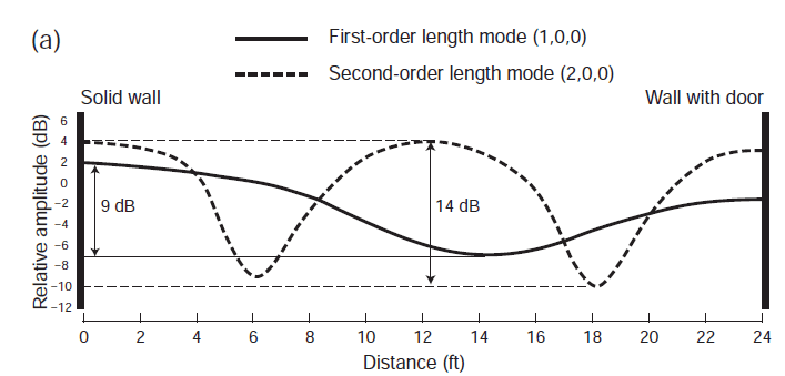

De 50Hz piek is de 2e orde resonantie tussen voor- en achterwand, je bank staat op de helft ervan en dus in de piek die ruim 10dB bedraagt. De 1e orde is 25hz, en daarvan zit je in de 0, resulterend in een dip. 25 Hz kan je niet dempen, dat is bijna niet te doen. Daar heb je meters dik absorptie materiaal voor nodig. Ook helmholz resonatoren zijn groot, te groot. En dan heb je 1 frequentie, het wordt niet eens noodzakelijkerwijs beter van een enkele staande golf dempen. Kortom, in de meeste situaties in dempen een heilloze zaak!
Waar jij wel profijt van zou kunnen hebben, is subs bij de achterwand plaatsen. Idealiter zet je fronts en subs dan op 1/4 afstanden, maar dit zal wat minder praktisch zijn waarschijnlijk. Alternatief is tegen voor- en achterwand en dan EQ gebruiken om de 50hz te temmen.
In dit figuur wordt mooi uitgelegd hoe dat werkt, courtesy van Floyd Toole, verplichte literatuur voor iedereen die goed geluid wilt maken in zijn huiskamer of dedicated HT. Dat lukt namelijk niet zonder begrip van luidspreker-ruimte interactie!
Zo, ik heb vandaag maar eens de nodige spullen in huis gehaald om een begin te kunnen maken aan een leuke set basstraps. De basstrap heeft 3 functies, ik wil de pieken in het laag wat vereffenen, daarnaast de nagalm wat verminderen en als bonus het geluid naar achteren (de buren) wat dimmen). Buren hebben er geen last van, maar het is wel hoorbaar als ik luider speel.
Daarnaast wil ik het graag low-budget houden, anders kan ik ze net zo goed kant en klaar kopen. Ik heb namelijk geen idee of is het echt goed gaat werken dus wil er geen fortuin aan uitgeven. Ik heb een meetmicrofoon en kan meten of e.e.a. effect heeft gehad, dus dat laat ik weten zodra het bekend is. Ook noem ik de prijzen, zodat je een beetje een beeld hebt wat het allemaal kost.
De basstraps moeten achter de speakers komen, in de hoeken is in de woonkamer geen optie.
Helaas is het praktisch onmogelijk om de Rockwool of Corning materialen te vinden die steeds worden geadviseerd, maar ik wil dat gaan compenseren door 2 lagen te gebruiken en het doek hier wat strakker omheen te spannen zodat e.e.a. wat compacter wordt. Mijn theorie is dat 2 lagen van 10CM Rockwool wat in elkaar drukken beter absorbeert dan 1 laag van 10CM van exact het juiste type (55KG/m³) dat er los in ligt.
Wat ik nu in huis heb gehaald is het volgende:
1 pak Rockwool Solid 100*60*10 (45KG/m³) = 8 platen (€29,88)
2 pak van 3 planken (18mm dik, 10cm breed en 210cm lang (€17,50)
4 latten 18mm 210cm (€6,08)
Een tackerset Tacocraft (€12,95)
Rockwool noemt het overigens Solid, maar het spul is mijns inziens nog steeds erg fluffy.
Qua materialen (gereedschap, schroeven, nietjes e.d. niet meegerekend) ben je dus zo'n €53,46 kwijt en daarmee heb ik genoeg materiaal om 2 extra dikke panelen te maken en 1 normale). Die normale (smalle) kan ik goed gebruiken in een hoek van een kamer waar ik deze uit het zicht kwijt kan (naast trapkast) waar ook de subwoofer staat, alle beetjes helpen. Daarvoor heb ik wel nog wat smallere planken nodig als het goed bevalt. Qua rockwool heb ik in principe genoeg om zelfs 4 dikke panelen te maken.
Het doek wat om de basstrap gespannen moet worden heb ik helaas nog niet. Ik kon deze in de winkel niet vinden, dus dat komt nog bij de prijs op. Tips zijn uiteraard welkom! Ik wil een stevig doek gebruiken waar geen rek in zit, zodat ik het strak kan dichtnieten.
In mijn geval wil ik graag een (gebroken) wit doek hebben, omdat het een woonkamer betreft wil ik het zo onzichtbaar mogelijk maken. Wel moet het doek natuurlijk akoestisch zo transparant mogelijk zijn.
Ik ben er nog niet aan begonnen, dus kan nog alle kanten op als men goede tips heeft.
Van de planken wil ik een frame maken van 60x120 cm. Mijn zuilen (B&W CM10s2) zijn 113CM hoog, dus dan dekken ze die over de gehele hoogte.
Dit frame ga ik in elkaar schroeven en aan de achterzijde breng ik latjes aan om e.e.a. te verstevigen.
Mijn handen jeuken om te beginnen (of was het omdat ik het pak met de blote handen uit de auto heb getrokken
Wordt vervolgd en tips voorafgaand zijn uiteraard welkom, ik kan nu nog alle kanten op

Hoe grote traps ga je maken en bij welke frequentie zitten de pieken die je weg wilt hebben? Houd er rekening mee dat je echt véél materiaal nodig hebt om pieken <100hz te kunnen dempen.
De traps worden 60x120 en het houten frame is 10cm diep, maar er komt een 'kop' op om het maar zo te zeggen, dus komt denk ik aardig tot de 15 a 18 cm diepte.JvS schreef op zondag 10 februari 2019 @ 18:47:
<100 hz is inderdaad een probleemgebied waar ik mee te kampen heb, zo rond de 30hz heb ik last van een piek. Nu heb ik deze onder controle doordat ik muziek speel via Foobar met RoomEQ, maar ik wil de akoestiek verbeteren zodat ik minder digitaal hoef te corrigeren en ook speel ik vaak dingen via TV (o.a. youtube) en dat word niet gecorrigeerd.
Het worden dus best wel diepe traps maar ik ben me er van bewust dat het geen totaaloplossing is, maar ik neem wel aan dat het wel wát effect heeft.
Het enige wat ik nog niet zeker weet is of ik de achterkant van de basstrap "open" moet houden of dat ik deze dicht moet maken, of misschien wel half open, half dicht....
Ik vrees dat dit geen enkel effect gaat hebben. Even hoog als je speaker heeft ook geen toegevoegde waarde, maar als het esthetisch is gewoon doen natuurlijk
Qua galm zal het in ieder geval iets doen. Ik heb dat een heel klein beetje in de kamer en een beetje isolatie t.o.v. de achterwand is ook wel fijn.JvS schreef op zondag 10 februari 2019 @ 19:21:
Wat betreft de hoogte, vanaf welke hoogte is het dan niet meer effectief? Ik had juist begrepen dat hoe hoger hoe beter, althans voor basstraps in de hoek word dat wel altijd geadviseerd. De speakers hebben 3 woofers boven elkaar, dus het grootste deel van de hoogte van de speaker bestaat uit woofers.
Een basstrap die maar half zo hoog is als de speaker zal er in mijn geval een beetje gek uitzien denk ik.

30hz heeft een golflengte van ruim 11meter, dat wordt niet gedempt door 20cm. Als je zo laag frequent wilt dempen zonder daar een meter dik absorptie voor te gebruiken, heb je een helmholz resonator voor nodig. Maar dat is toch wel specialistisch / lastig om te maken. Bovendien moet die ook op een druk maximum geplaatst worden anders is het niet effectief. Kortom, laag frequente demping is lastig, ingrijpend en lang niet altijd effectief.Fairy schreef op zondag 10 februari 2019 @ 19:01:
Galm zal wel verminderd worden als je een flink oppervlakte maakt, orde van grootte 10% van het totale oppervlakte van de ruimte. En achter de speakers zal het ook minder goed werken verwacht ik. Je kan er mogelijk wel de nagalmtijd in het midlaag mee verbeteren, dat kan denk ik wel helpen.
De galm gaat inderdaad over de hogere frequenties.Het is voor mij ook een projectje in de zin van "baat het niet dan schaadt het niet". Als het de akoestiek wat verbeterd is het voor mij een win-win situatie.
Sowieso ga ik kijken wat het verschil gaat zijn door alle variabelen weg te nemen en te gaan meten, microfoon op statief, buiten de kamer de meting aanzetten en daarna hetzelfde mét de traps erachter. Ik ben heel benieuwd naar het effect.
Nu moet ik ze toch eerst nog maken, dus dat gaat nog wel even duren voordat ik de tijd en ruimte kan vinden hiervoor.
PS. Wat wel grappig is zijn reacties van mensen die geen kennis hebben van akoestiek. Vertel je dat je bezig bent een piek in het laag te vereffenen krijg je als eerste reactie: "Waarom heb je dan een subwoofer?"
